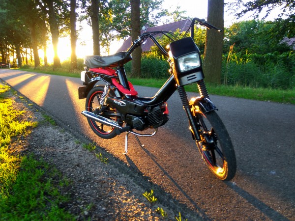

Even een snelle foto als tussenstand hoe het er nu voor staat:
Ik heb ook een cockpit met rood/zwarte km teller, en een koplampkap komt er ook aan.
Wat er verandert is:
- Standaard imitatie uitlaat ivm. snelheid
- rood velglint aangebracht
- Nieuwe bougiekabel, handvaten, standaard
Wat er nog moet gebeuren:
Kappen opnieuw spuiten, cockpit monteren, misschien eea. motorisch perfectioneren.
Setup nu:
24VTW 28ATW
Dellorto SHA14/9 met Sproeier 52
Ontgrensd spruitsuk
Ontgrensde luchtfilter
Snorkop
Snelheid zal rond de 34km/h liggen wat voor mij perfect is.

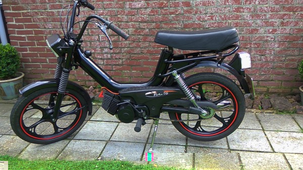

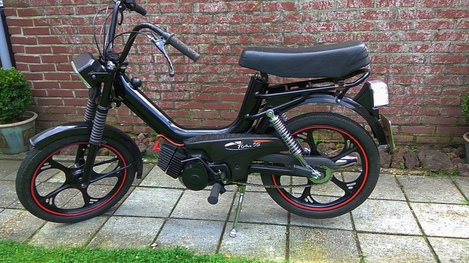

Ben ik weer. Vandaag een mooi stukje wezen touren en even een foto gemaakt van hoe de tomos er nu uitziet:
Vandaag heb ik ook nog een contactslot in de cockpit gebouwd, ideaal.
De zijkappen moeten nog worden gespoten, en de koplampkap kan ook wel een nieuw laagje verf gebruiken. Ook moet ik nog een km tellerkabel + bijbehorende aandrijving bestellen om deze te laten werken.

Hoe moet je dat velg lint oo de velg maken? K zit er ook over na te denken
Mvg
xSteeljaw
Berichten: 27
Berichtdoor xSteeljaw » 07 aug 2016 18:39
Ik heb hem hier vandaan:
https://www.martijnsmotorwebshop.eu/det ... ectere.htm
Velg goed schoonmaken en ontvetten vantevoren, daarna het velglint aanbrengen, is gewoon een rol zelfklevend tape.
