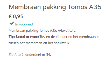

blijkbaar zijn de originele niet meer te krijgen:
volgens Tomos-parts:
pakking membraan.GIF (8.42 KiB) 10164 keer bekeken

door fons716
weer wat geleerd
Origineel zijn ze best duur dus dan maar 1 pakking extra.
https://www.tomoshop.nl/tomos-membraan-a35.html
http://www.leertouwer.com/default.asp?i ... tnr=222238
https://www.m2trading.com/nl/webshop/mo ... 6WEALw_wcB
