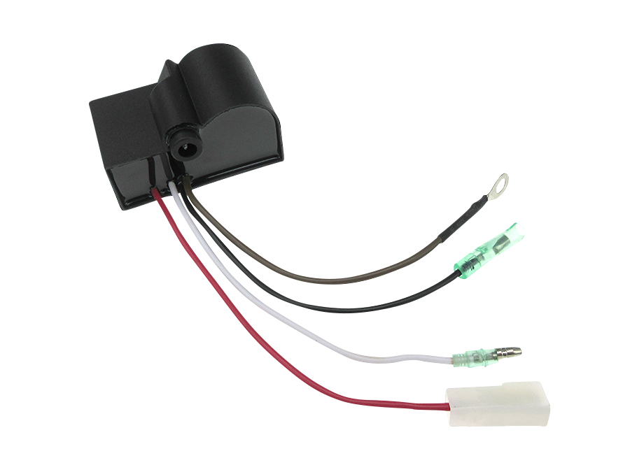

Je kan het al zien aan de buitenkant zonder de kickstartkap te verwijderen. Als je een ijzeren bobine hebt dan heb je puntenontsteking of een inductieve 2 spoels Iskra ontsteking. Bij een zwarte plastic CDI heb je een 4-spoels electronische. Zie je aan de CDI nog een witte en zwarte draad dan heb je zelfs een type met pick-up unit. En ik bedoel dan niet de zwarte draad om de motor uit te zetten.
Oude Bobine (punten):
CDI (4-spoels electronisch):
CDI pick-up:

Weet je dan of het oud of nieuw type onsteking heeft?
Hoe moet je de oude op brommerstand zetten?
Berichten: 4002
Berichtdoor fons716 » 14 apr 2020 23:41
Dan moet je zeggen welke bobine je hebt 1,2 of 3
