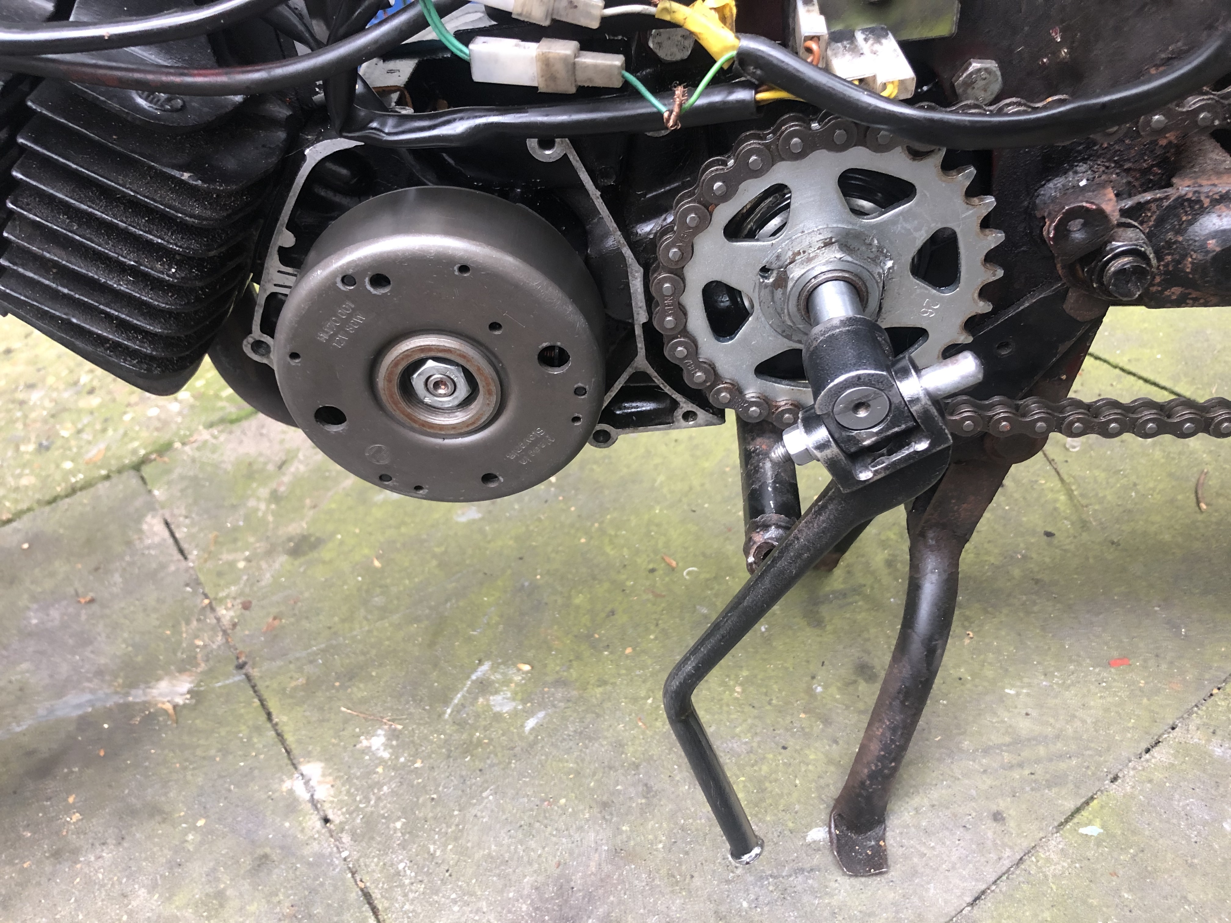

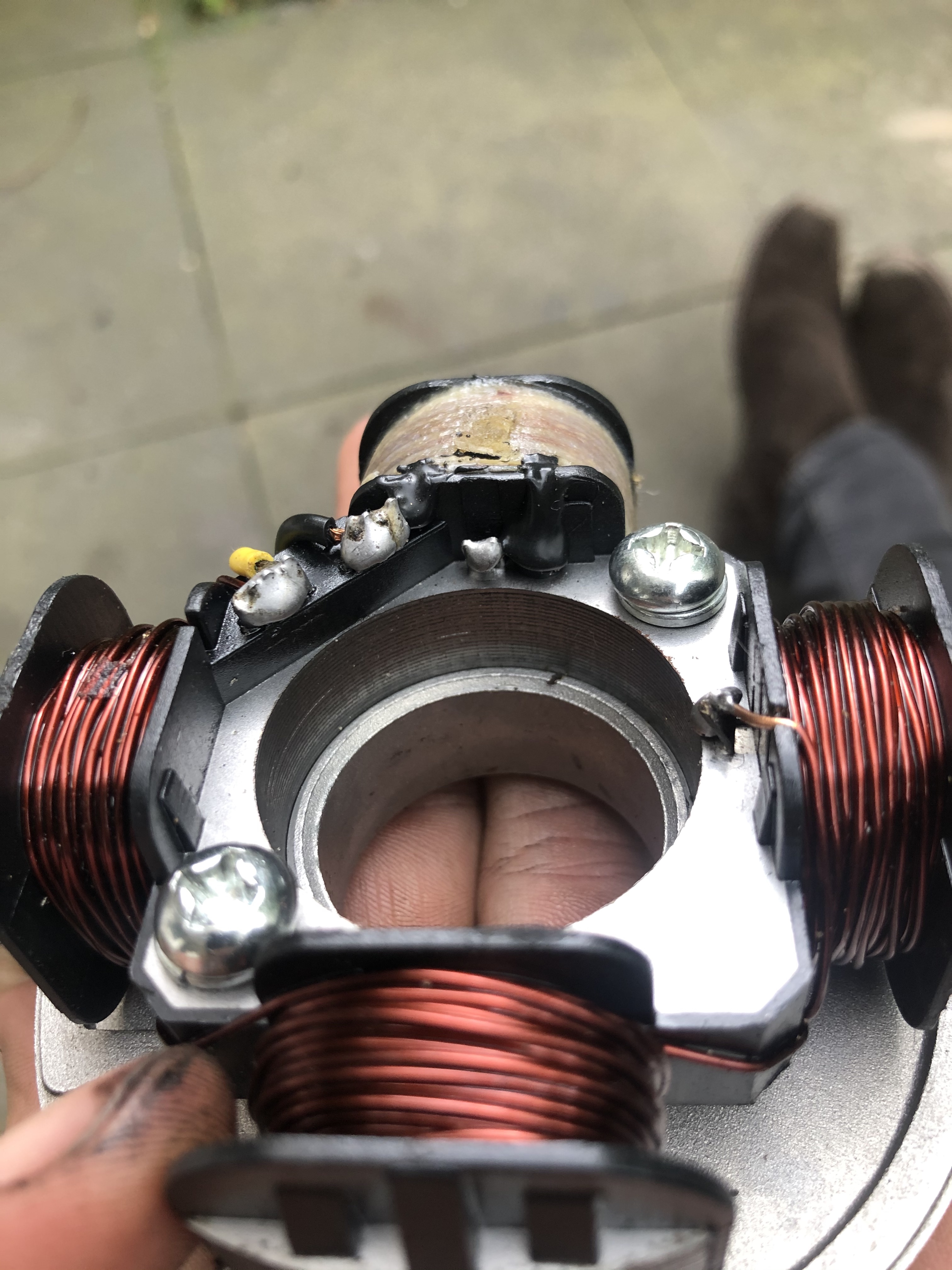

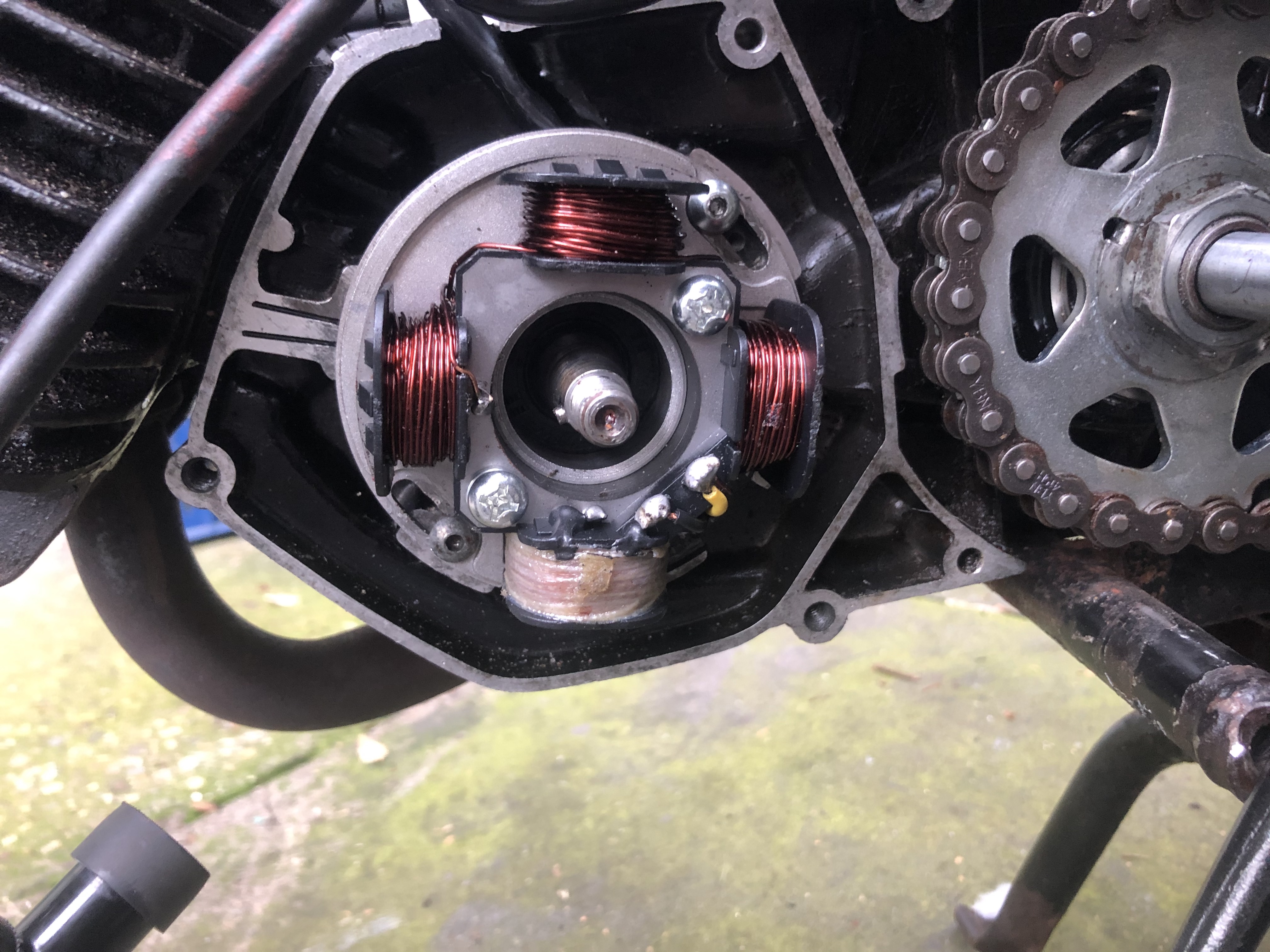

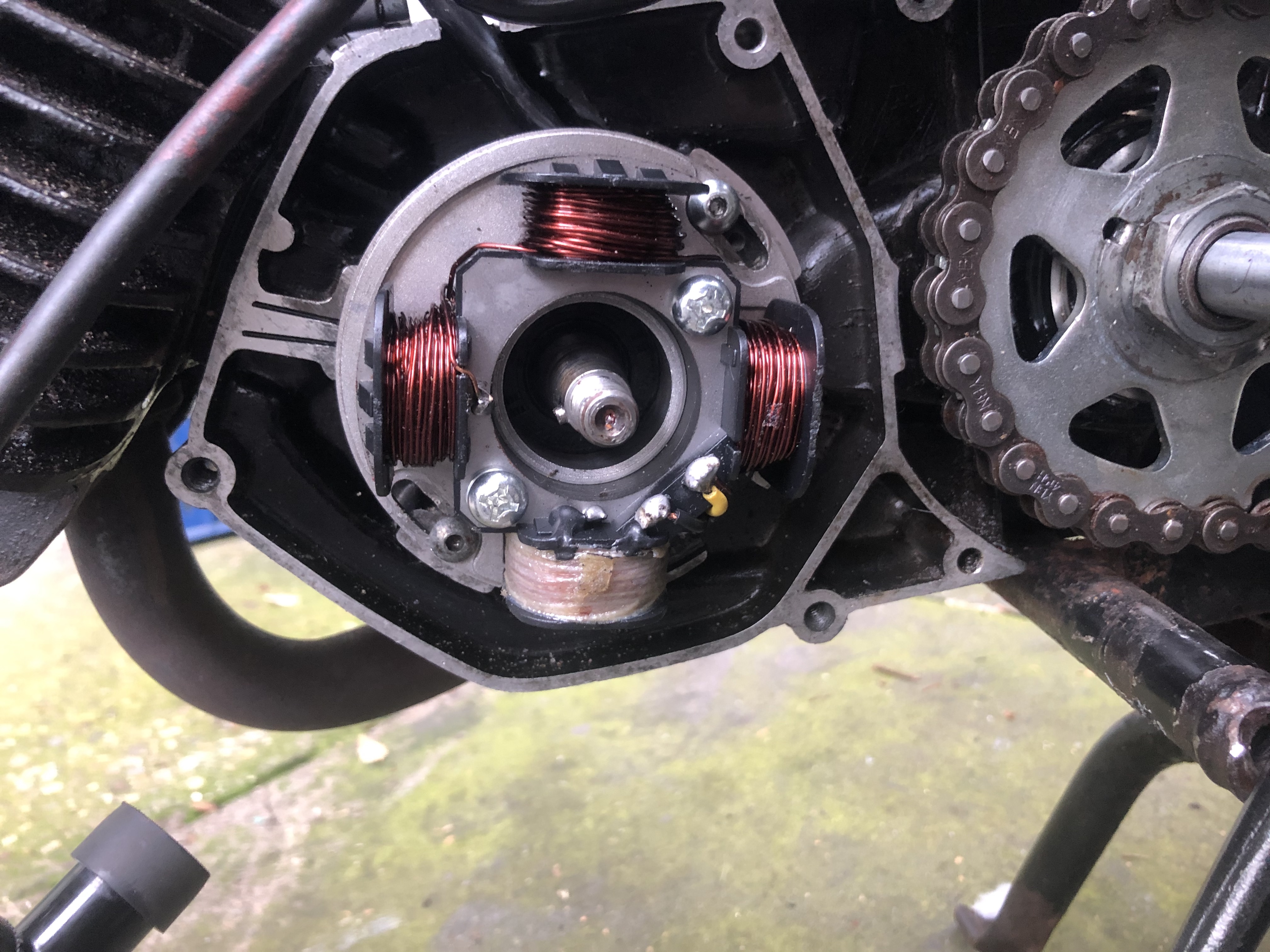

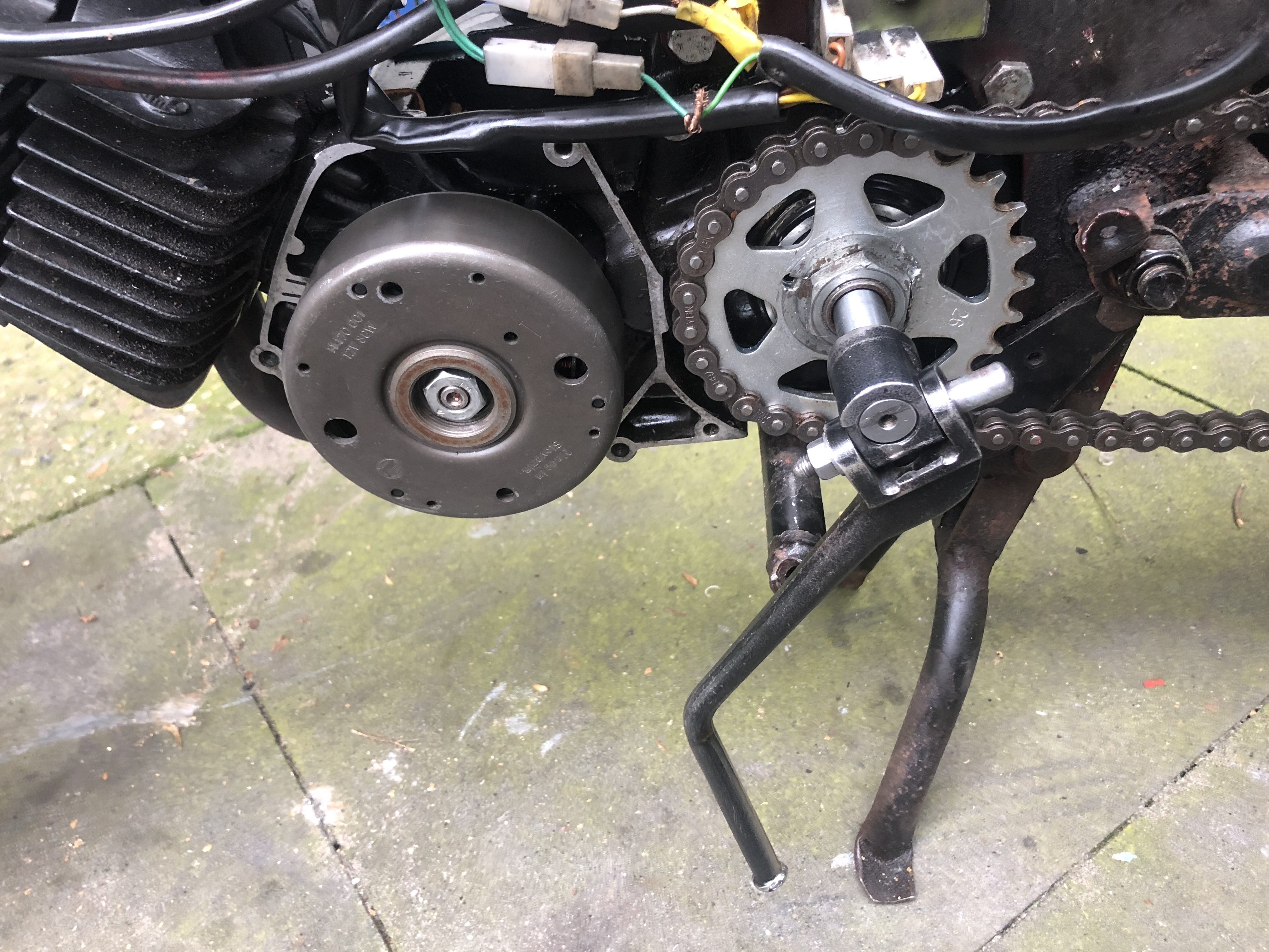

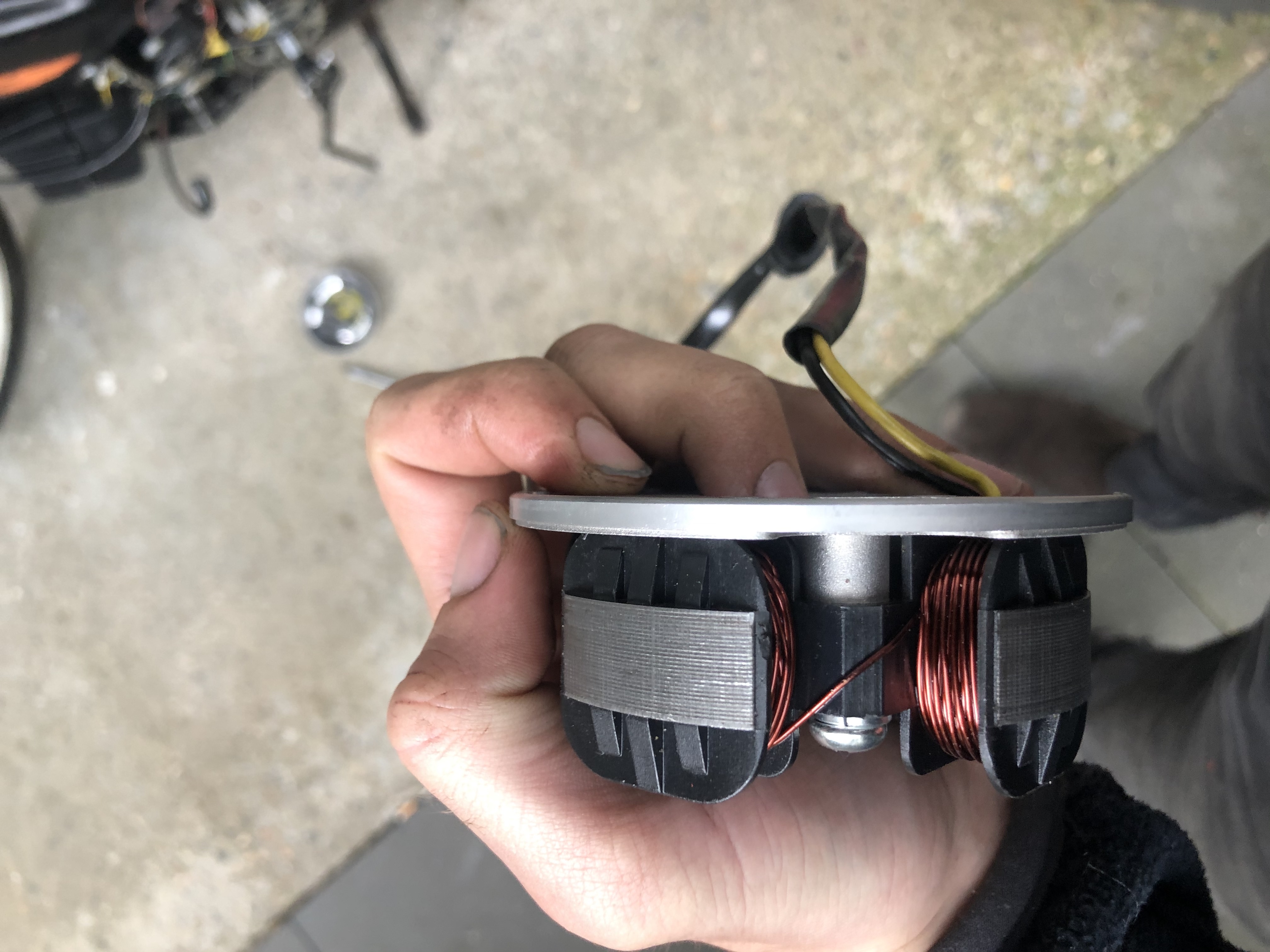

Hierbij wat foto's van de set-up. Wat meer achtergrond: Ik heb deze Tomos overgekocht van iemand. Of hij daarvoor reed weet ik niet, vermoed het van niet want toen ik hem kocht zaten er veel onderdelen niet in.
Tomos loopt dus wel (ga nog proberen een filmpje up te loaden), alleen draait het wiel achteruit. Wanneer ik de Tomos aan kick, draait de ketting, wiel en vliegwiel wel de goede kan op, maar zodra deze loopt draait het wiel dus de verkeerde kant op.
Verder is het zo, dat wanneer ik meer gas geef, het wiel sneller begint te draaien. Het wiel draait niet wanneer deze op de grond staat, er is dan ook geen beweging in de Tomos, ook niet achteruit.

Dank voor jullie snelle reacties! Hierbij nog het vliegwiel. Ik heb alle settings voor de ontsteking geprobeerd, en bij alle was het resultaat hetzelfde; wiel draait achteruit en geen trekkracht van het wiel als deze op de grond staat.

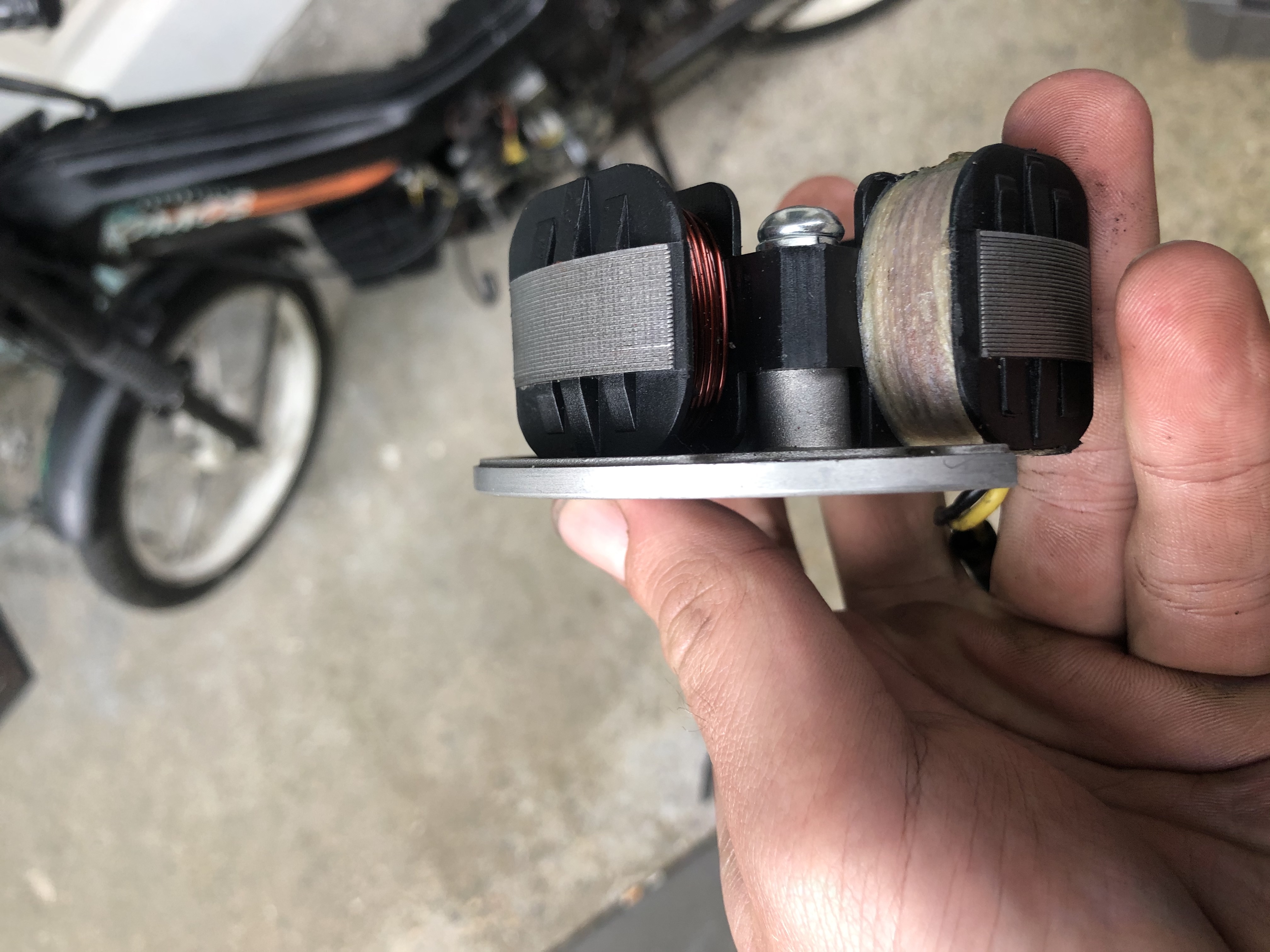

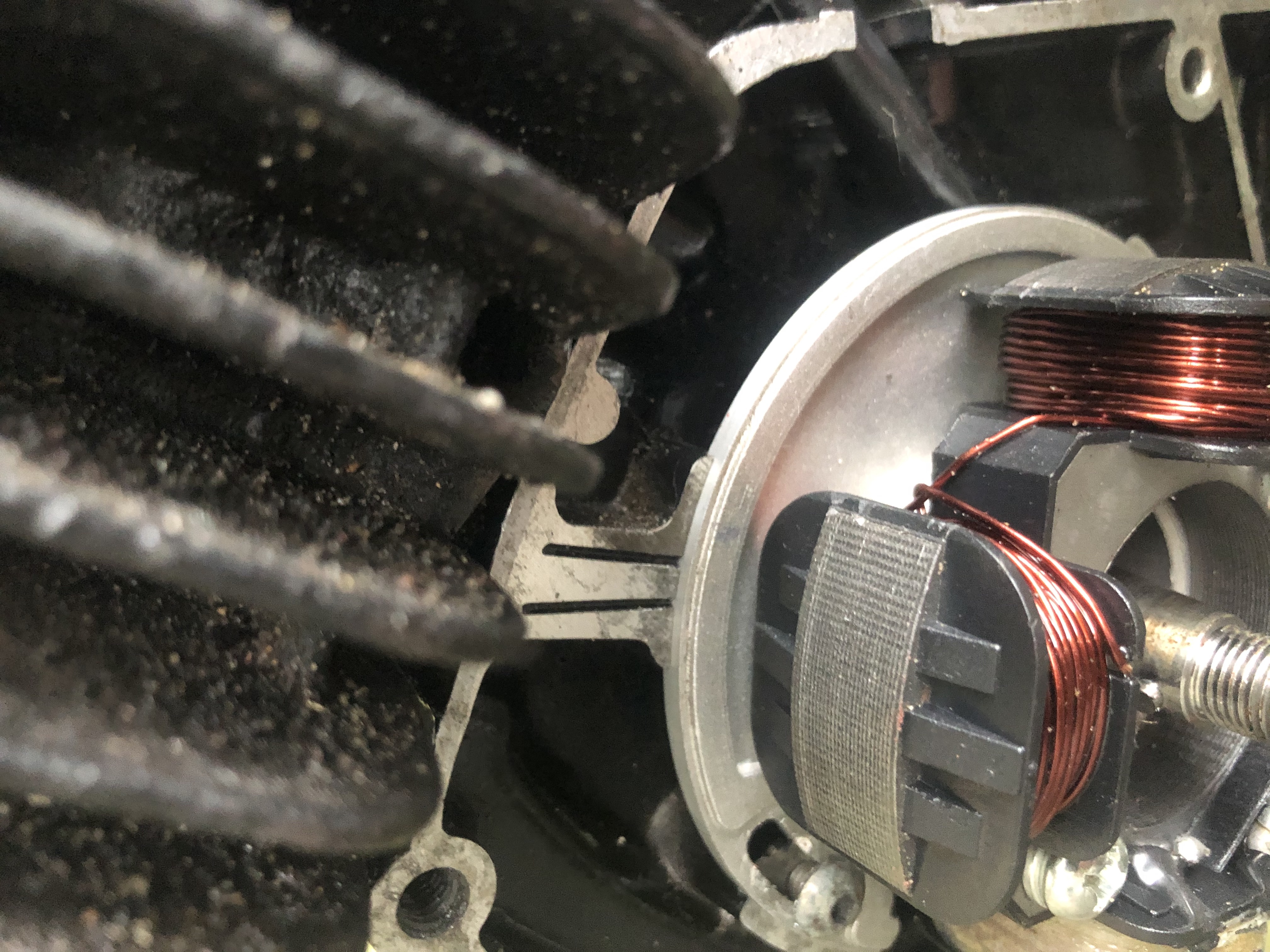

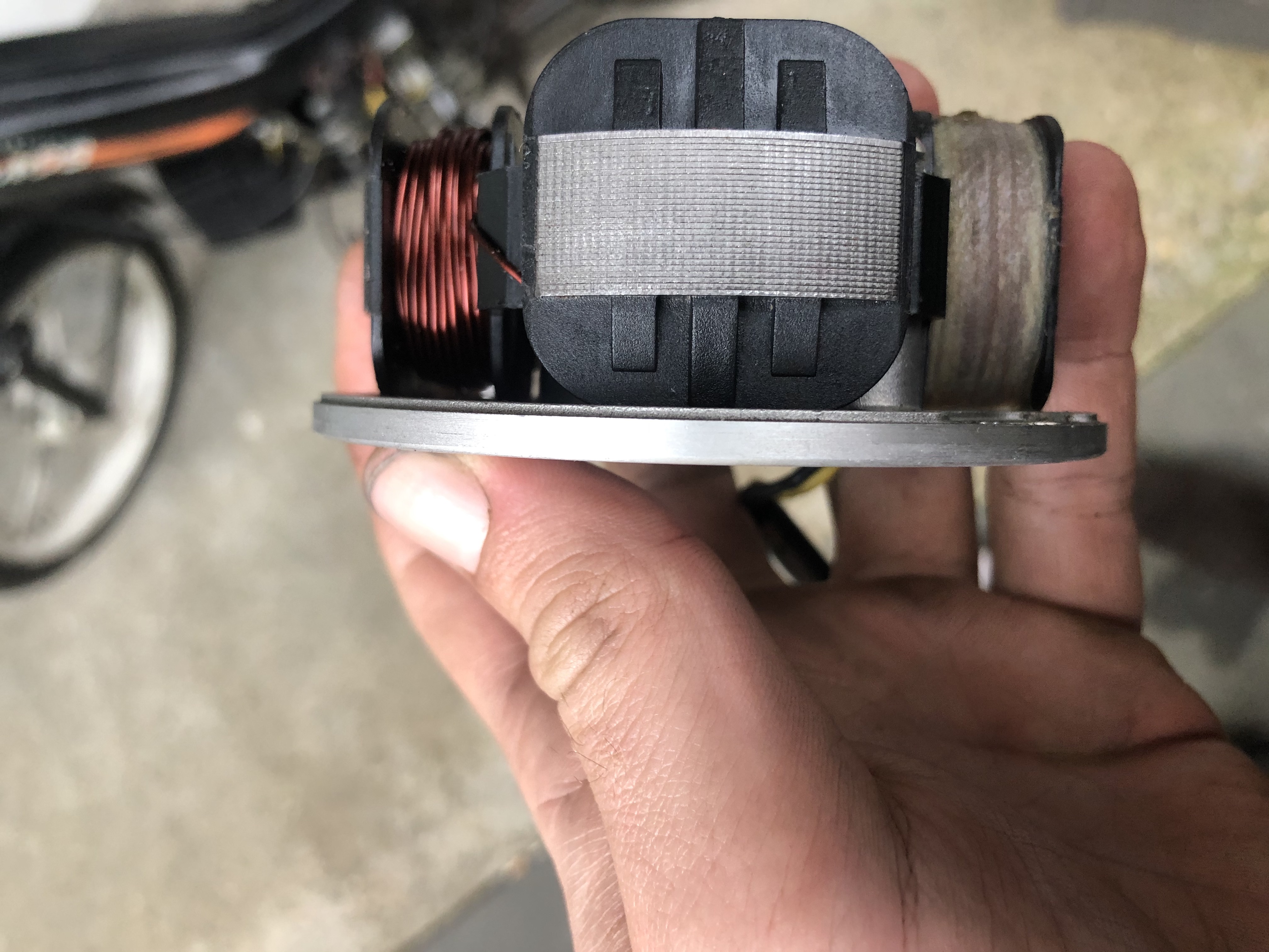

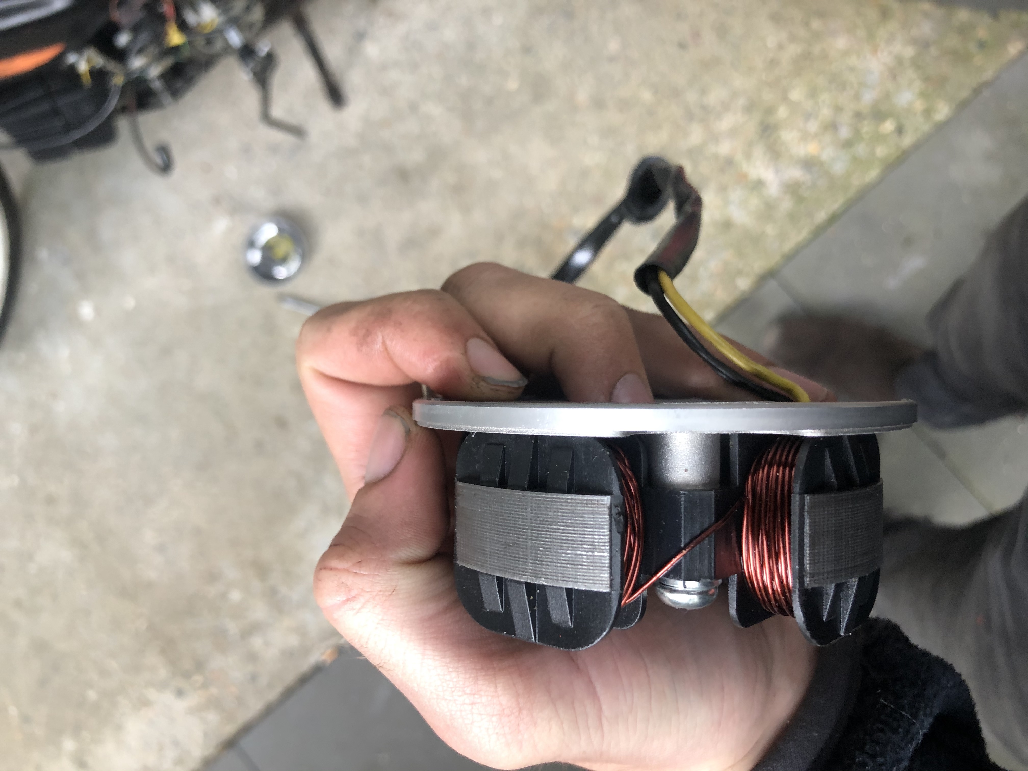

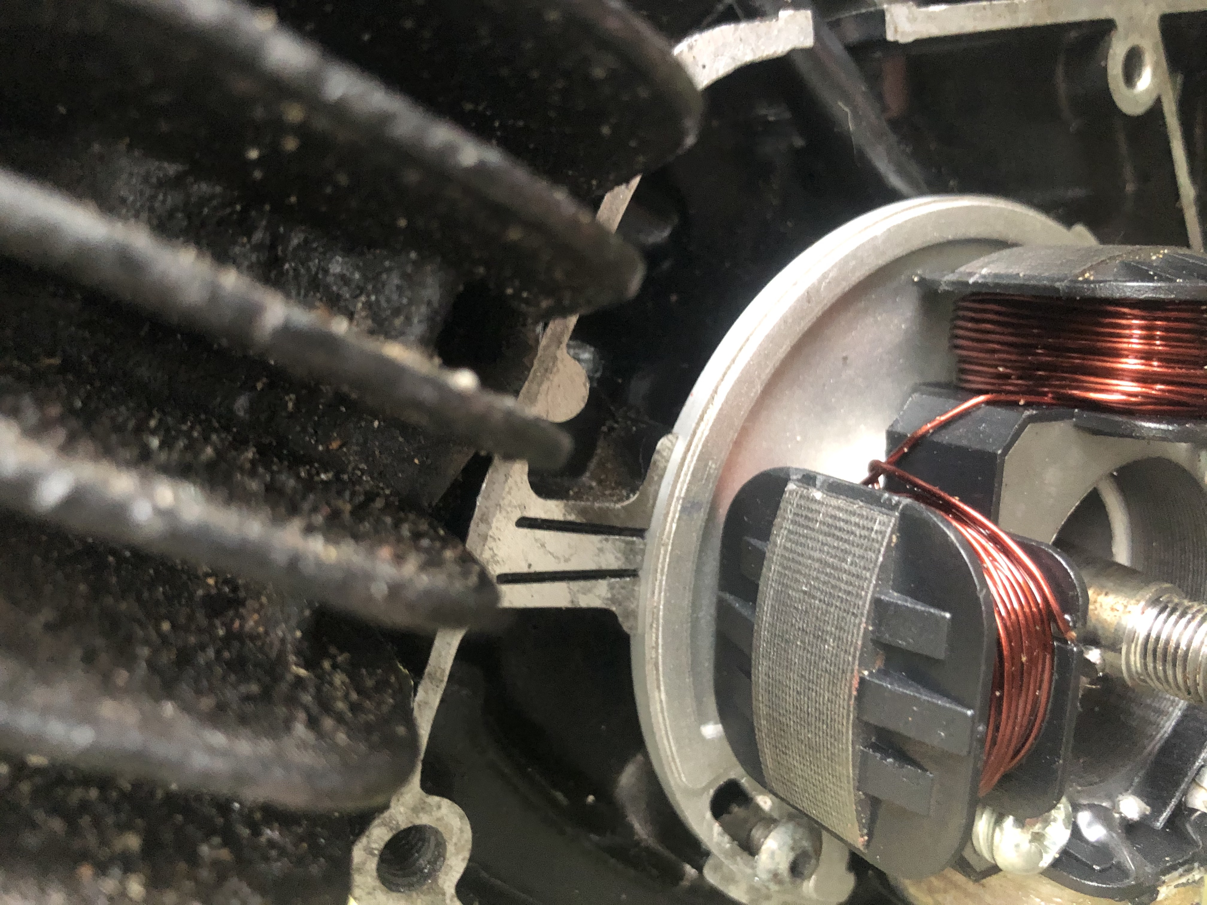

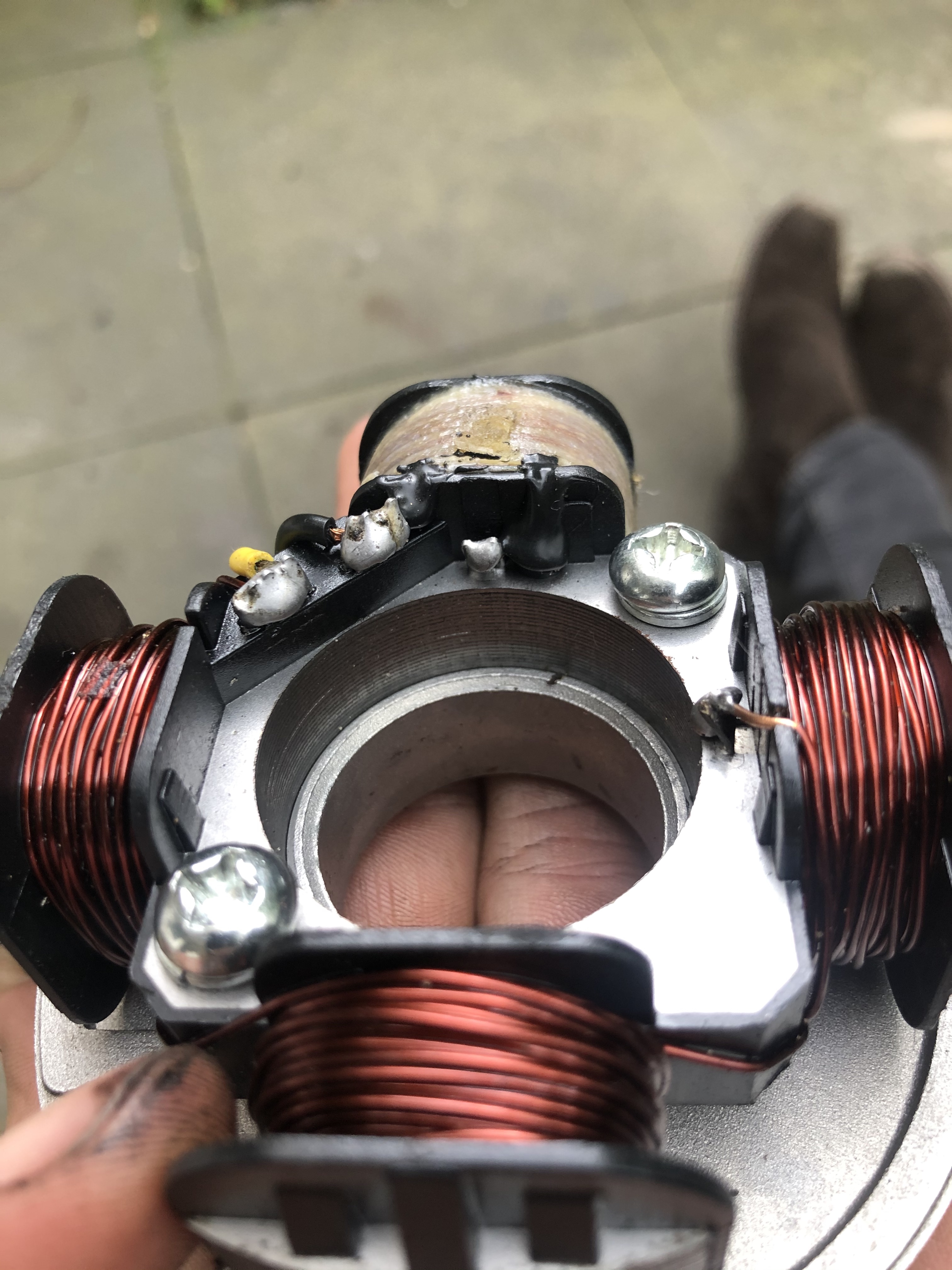

Idd raar dat er geen markering op de grondplaat staat, misschien een imitatie ontsteking?
Op de foto staat de ontsteking wel op zijn vroegst.
Dat je geen trekkracht hebt op het wiel komt omdat er een vrijloop lager in het koppelingshuis zit, blok draait de verkeerde kant op en dan loopt het huis vrij...lager is dus goed.
Je kunt proberen de ontsteking helemaal tegen de klok in te draaien, dan het vliegwiel even goed op de krukas schuiven en met een stift oid een lijn zetten op krukas en vliegwiel...vliegwiel eraf en spie verwijderen en het vliegwiel iets naar rechts (met de klok mee) monteren en testen of hij dan wel de goede kant op loopt....anders vliegwiel weer 2mm naar rechts verzeten...enz
Mooiste is met een stroboscooplamp kijken wat de voorontsteking eigenlijk nu is als de grondplaat zo laat mogelijk staat, nu heb je geen idee hoeveel hij te vroeg is.

Je kan aan de pijl op het vliegwiel zien welke kant je motor op zou moeten draaien. In je verhaal geef je aan dat de motor na het kicken wel de goede kant op draait. Kan ook niet anders aangezien die overbrenging er juist voor zorgt dat de krukas maar 1 kant op kan bewegen met starten. Daarom denk ik bijna voor 99% dat het probleem toch in je aandrijving moet zitten.
Zit er tussen het koppelingshuis en 1e versnellingskoppeling een afstandring voor de juiste axiale speling? Als deze er niet tussen zit kan je koppeling niet vrij draaien in het huis. Vraagtekenveer niet toevalling de verkeerde kant om gemonteert zitten? Hierdoor "pakt" de 1e versnelling niet.
De ontsteking is 100% OEM, wellicht dat deze bedoelt is voor een pick-up versie. Daar zit idd geen keep meer in de grondplaat om af te stellen aangezien dit door de pick-up en vliegwiel wordt geregeld. Zomaar een "gewone" CDI erop zetten kan dan voor dergelijke problemen zorgen.

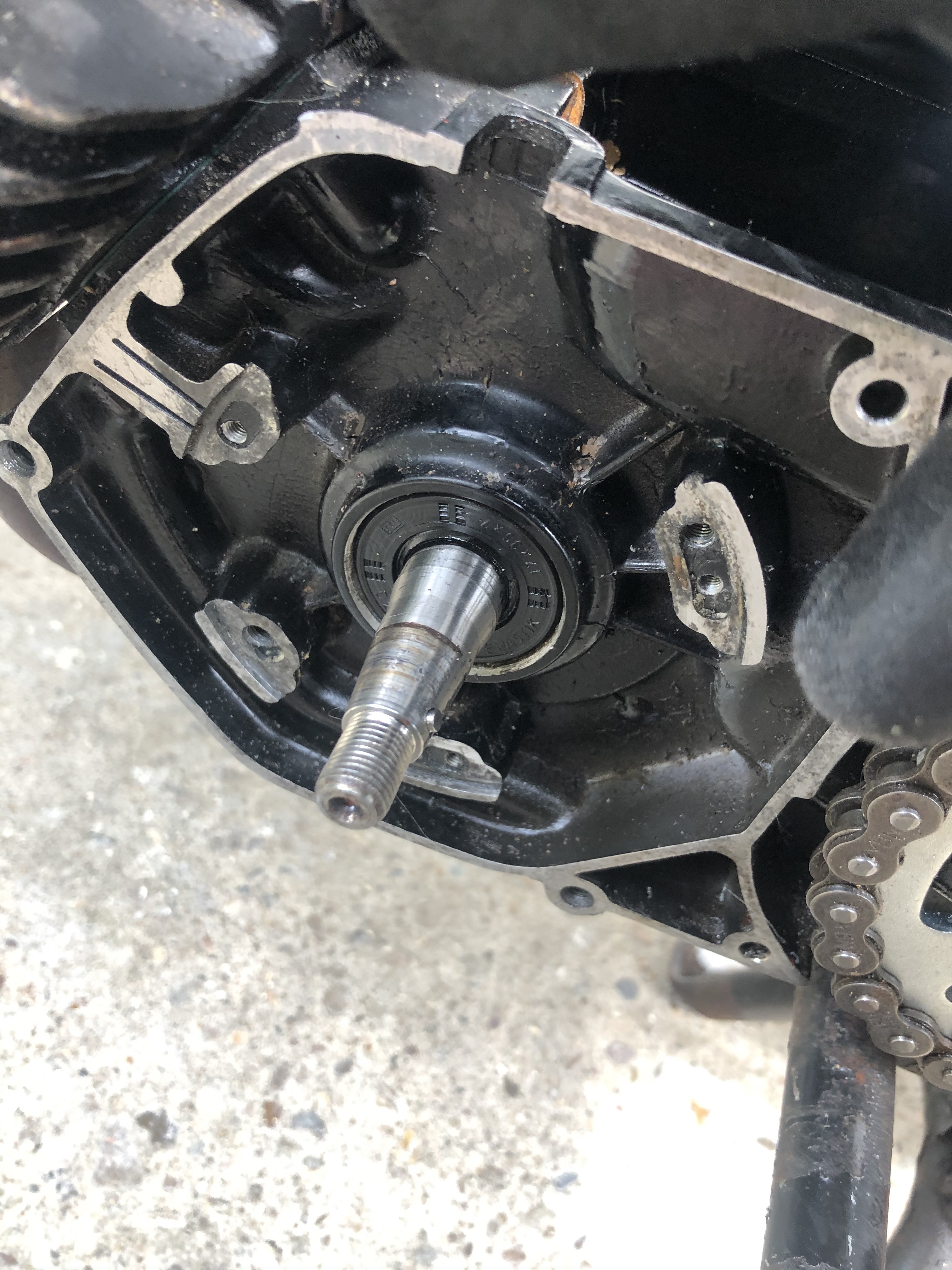

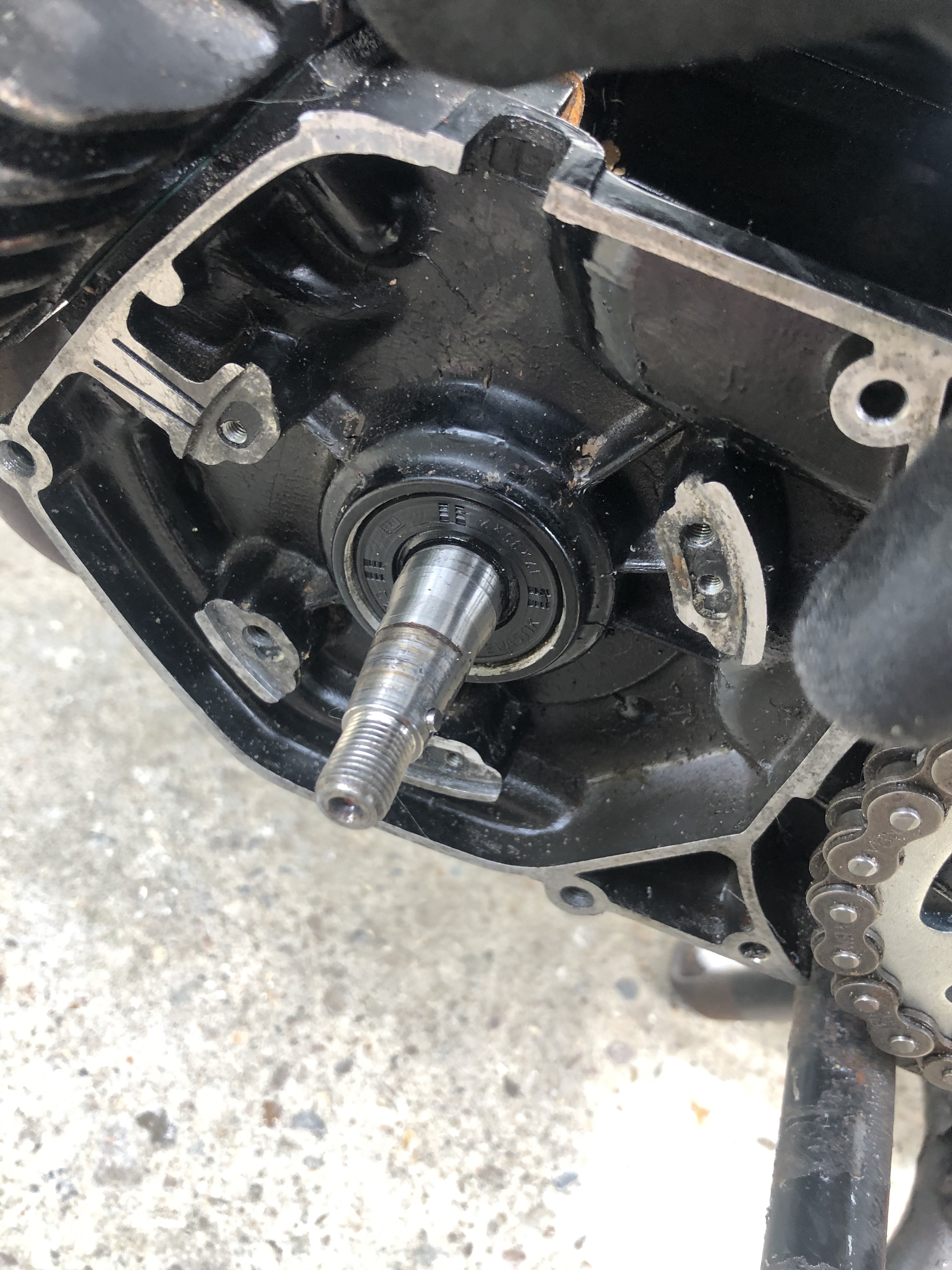

Maak eens foto's van het hart van je vliegwiel (spiebaan) en kruktap waar deze op zit met het ronde spietje. Het kan dat hier iets mis is. Foto's zeggen meer als woorden.

Het is 100% imitatie ontsteking, ik had zelfde probleem. Met pijn en moeite ontsteking tijdstip goed kunnen krijgen.
