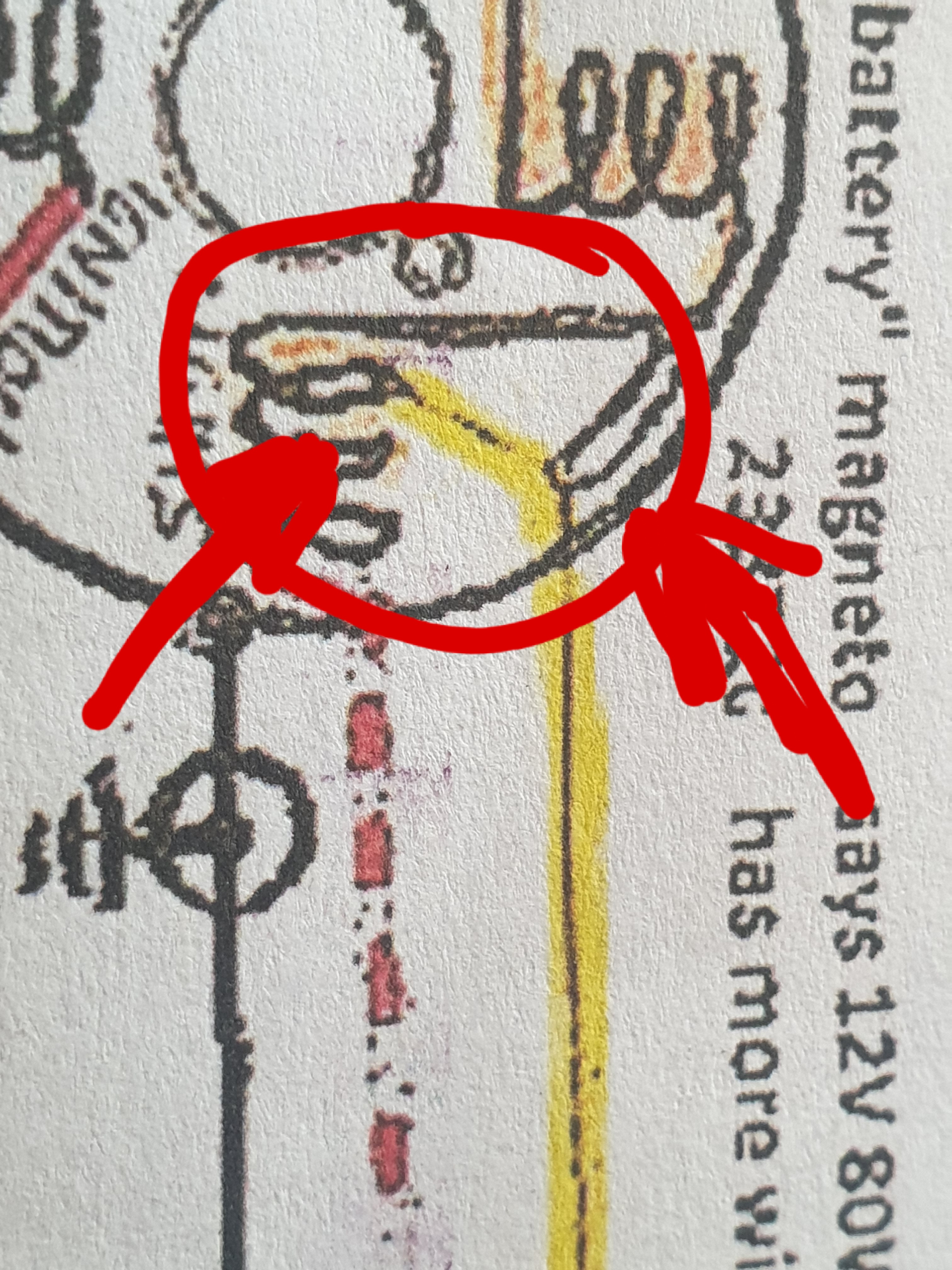

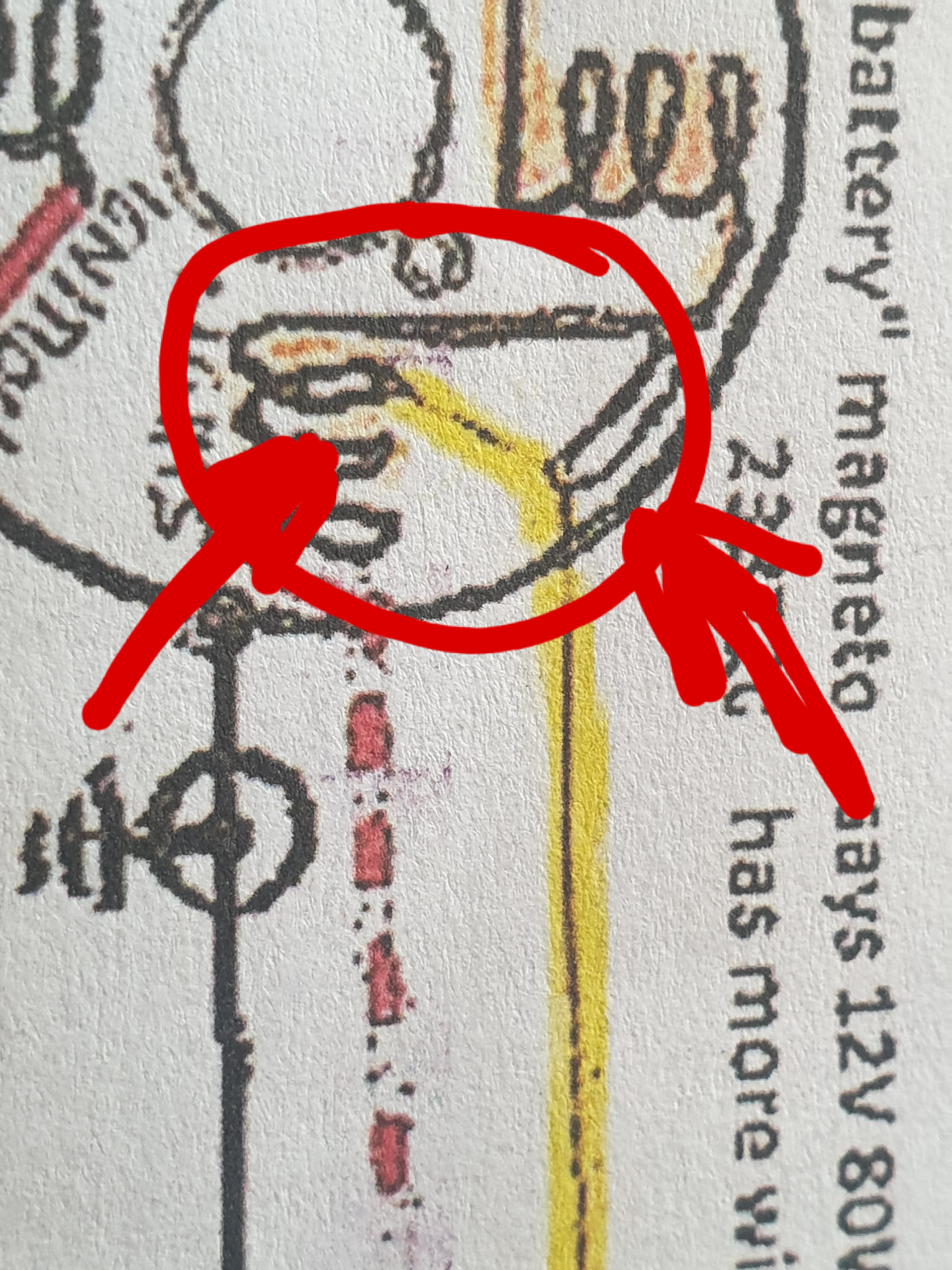

Ich habe allerdings ein kleines Problem mit der Zeichnung. In der Lichtmaschine geht dee gelbe irgend wie unklar an zwei Punkte der Spule. Das ergibt irgend wie keinen Sinn.
Berichten: 3896
Berichtdoor fons716 » 14 sep 2021 17:10
Ist Gelb am Ende der Spule, bekommt Rot-Weiß zu viel Strom um den Akku aufzuladen, sonst geht ein Bleiakku schnell kaputt.

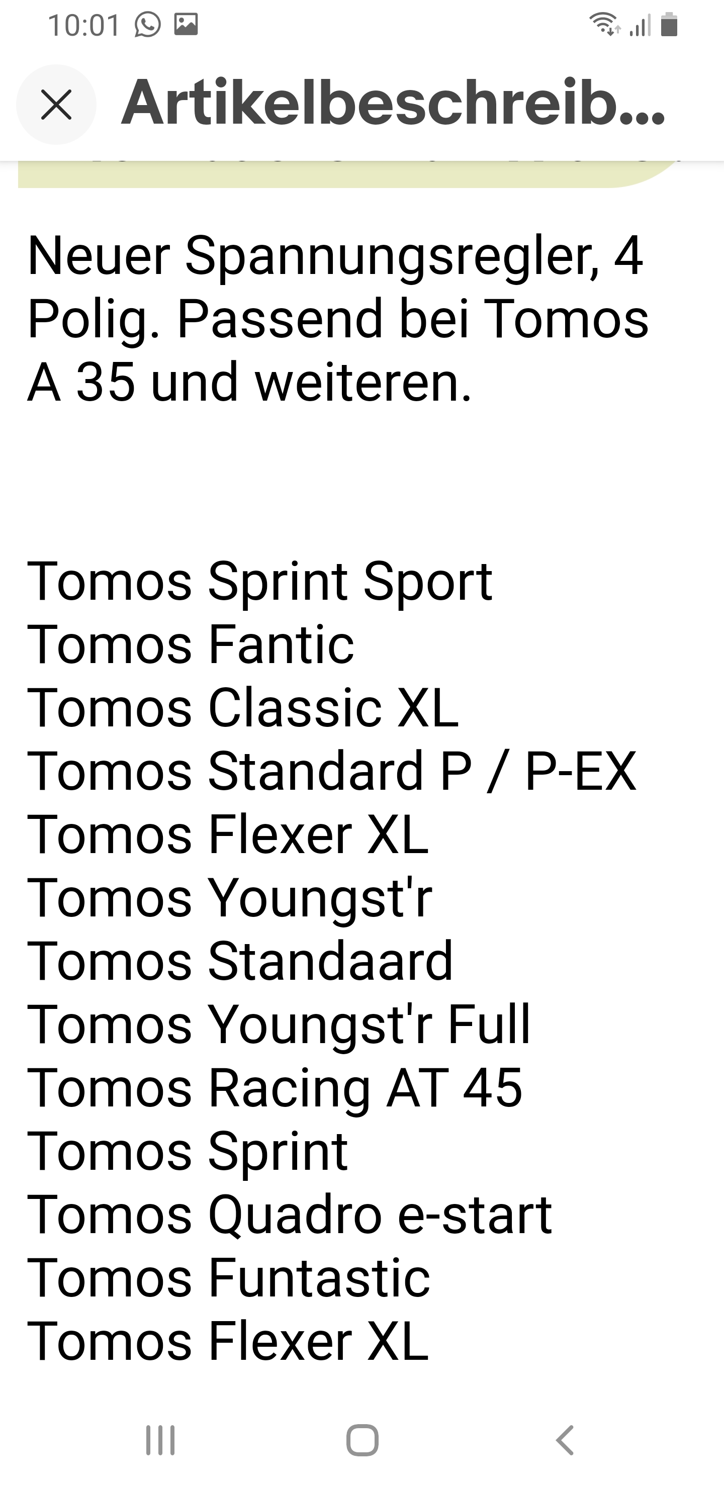

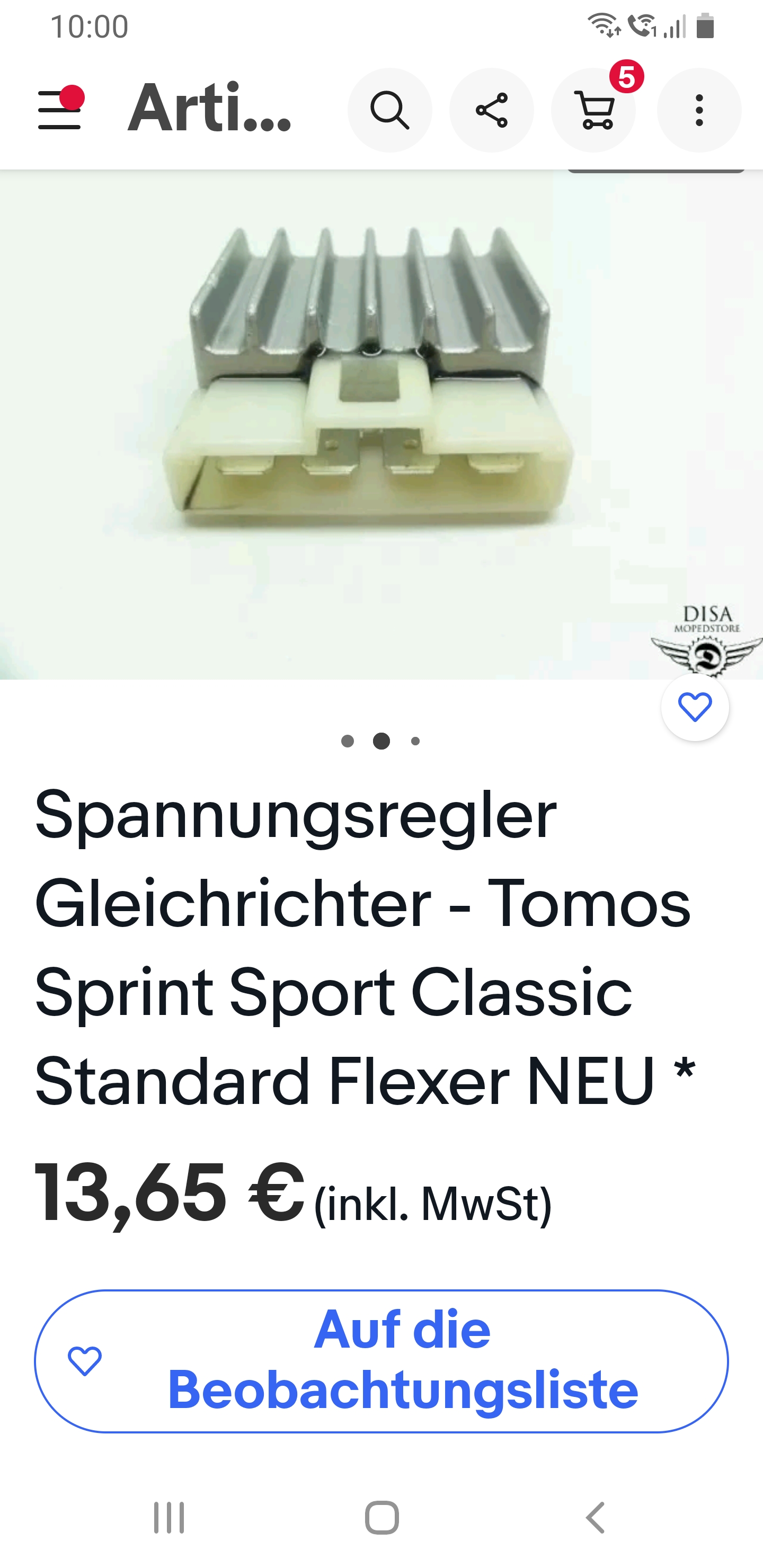

Guten Morgen, wie unterscheide ich die beiden Regler ist das mit dem schwarzen oder weißem Gehäuse entscheidend? Meine sind weiß allerdings auch der der verbaut war.

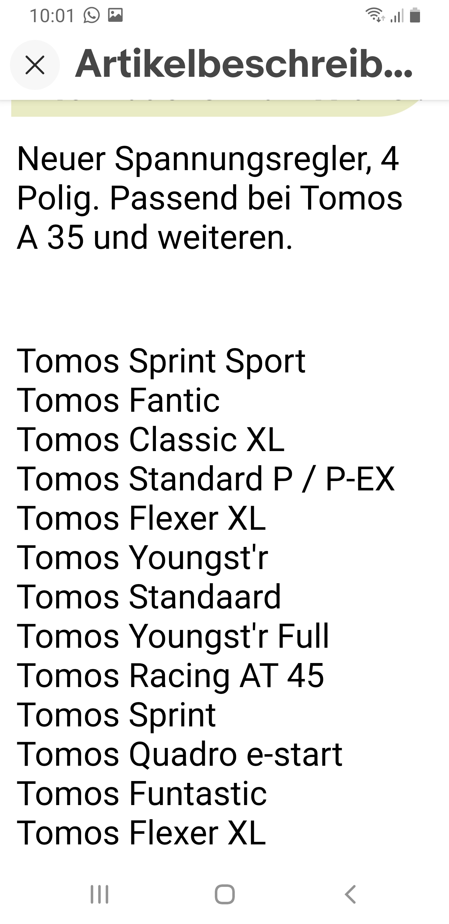

Teile Nummer ist nichts zu sehen. Ich habe mal das Angebot kopiert und von der Beschreibung Screenshot gemacht.
Der Doppelscheinwerfer ist aber definitiv original an dem Mopped und da ist nix mit Fernlicht.
https://www.ebay.de/itm/Spannungsregler ... 634-2357-0

Äußerlich gibt es keine Nummern oder Erkennung mittels. die Kunststoffteile. Letzteres bedeutet absolut nichts. An der Seite sollte sich ein Aufkleber mit den Anschlüssen und der Artikelnummer befinden (wie auf einem Beispielfoto).
Das Problem mit der online gekauften Version scheint mir ein gewöhnlicher Regler (=Nachahmung) vom Typ für Tomos ohne Batterie zu sein. Die originalen Tomos Atemregler sind deutlich teurer. Merkwürdig, dass in der Liste eine E-Start-Version erwähnt wird. Das können falsche Informationen sein, die Sie denken lassen, dass Sie einen richtigen Artikel haben. Leider kann ich nicht herausfinden, wer der Hersteller ist oder eine OEM-Teilenummer.

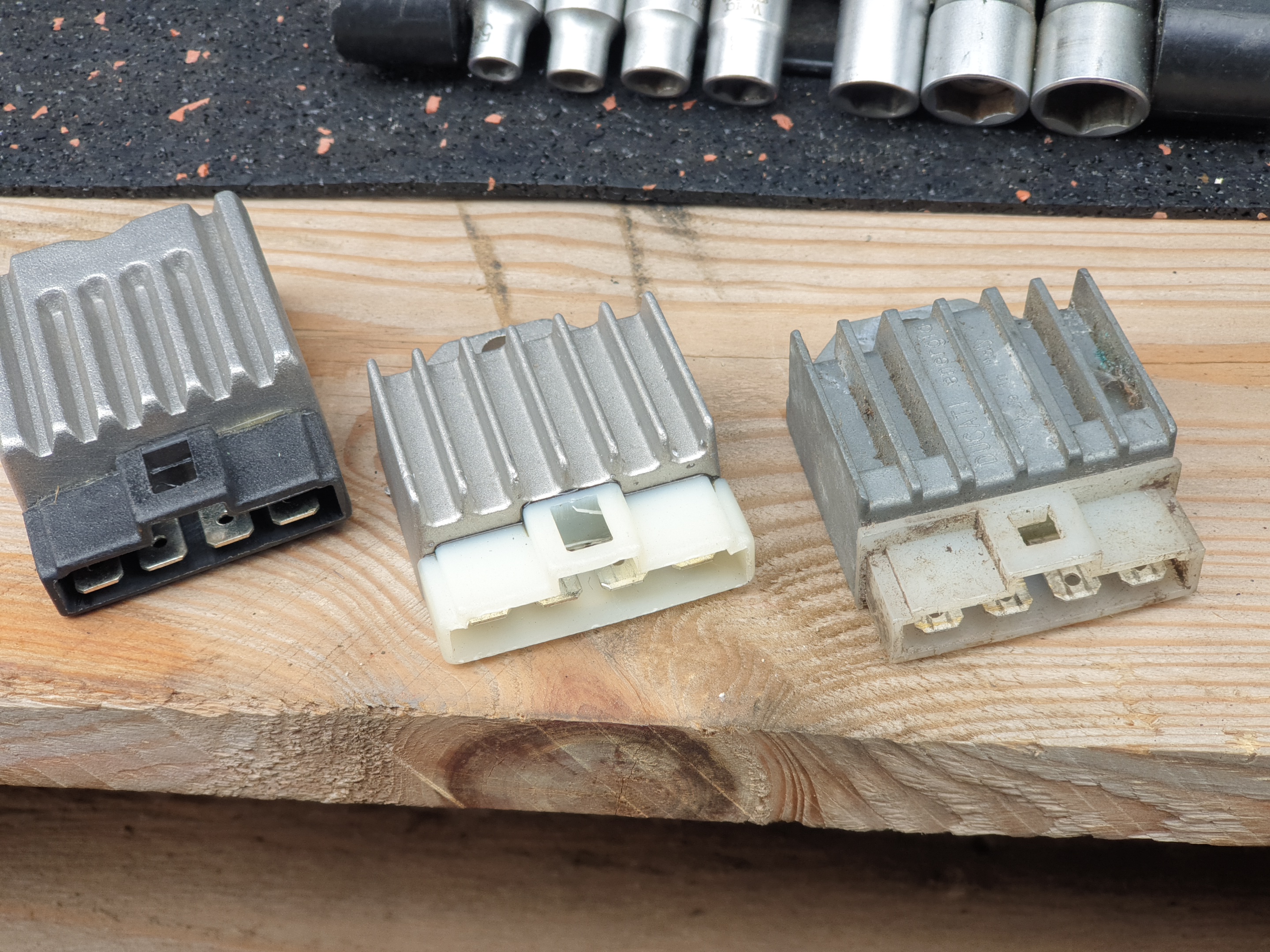

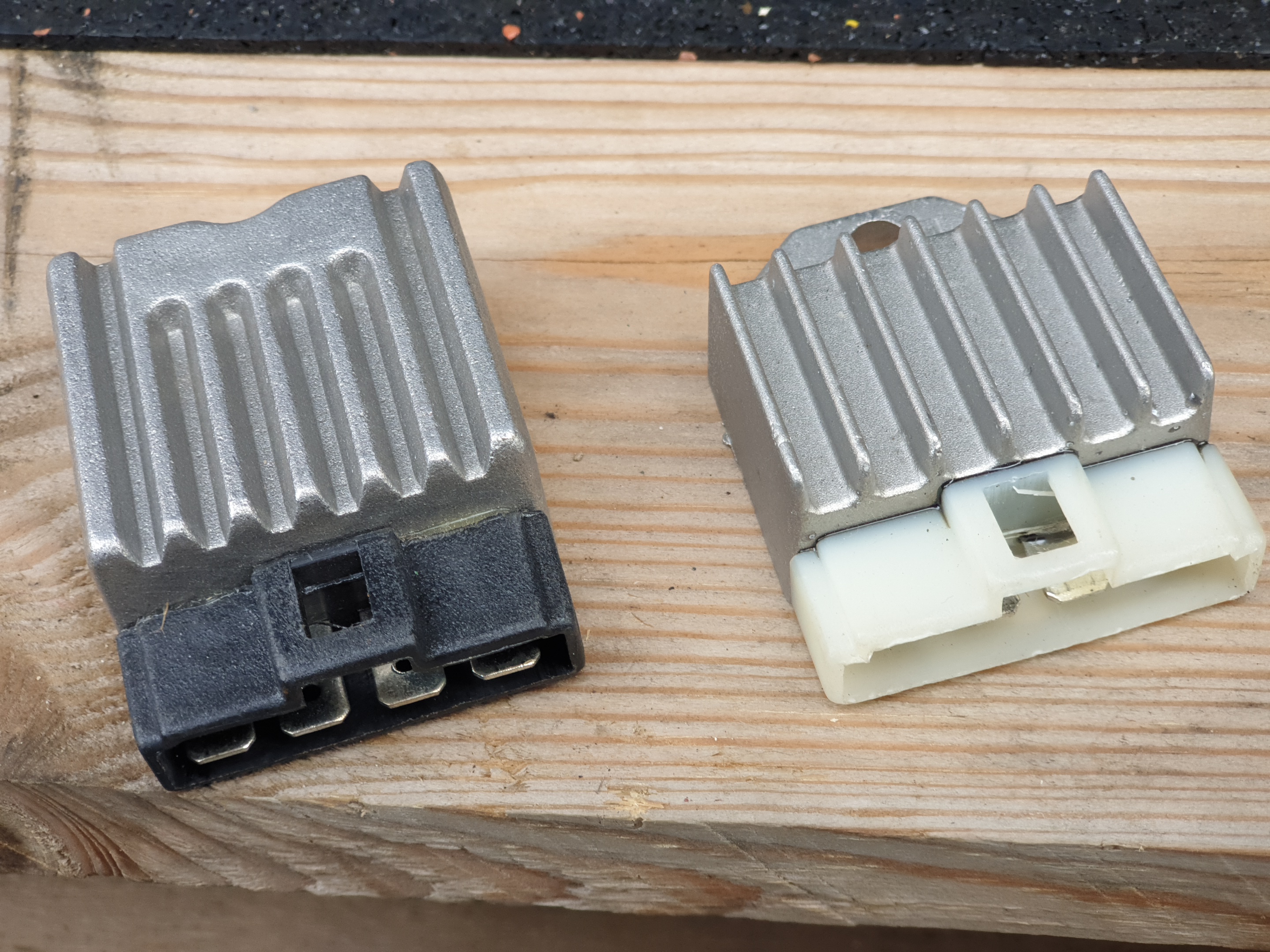

Soo - der neue (inzwischen) 4. Regler ist heut eingetroffen und was soll ich sagen
Es funktioniert wieder!!! :) :) :)
Der Vorbesitzer hat da doch tatsächlich einen Falschen Regler ohne DC verbaut! Ich habe natürlich so Ersatz bestellt was da drinn war also falsch.
Wenn jemand brauchen sollte ich habe jetzt 3 Ac Regler übrig wo auch immer die Passen.
Danke Freunde das ihr mir so ausdauernd zugehört und geholfen habt, ich bin wirklich glücklich!

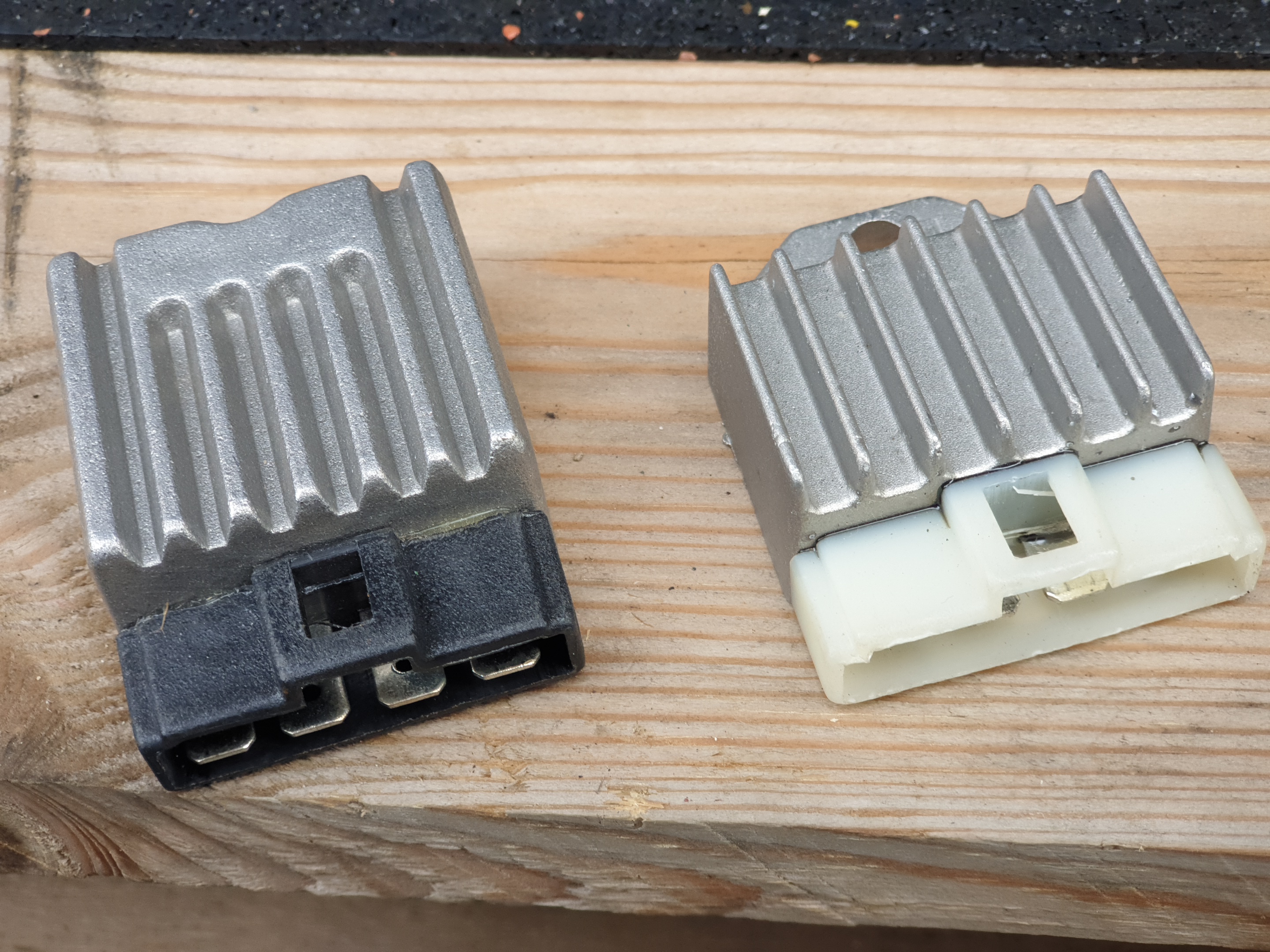

Ich hänge mal noch ein Foto im Vergleich der beiden Regler mit an.
Super ich danke euch.

Berichtdoor AET-4 » 22 sep 2021 11:01
Rechts der Regler der beim Kauf verbaut war... "DUCATI energia" steht drauf.
Berichten: 9683
Berichtdoor shadowranger » 22 sep 2021 11:29
gut, dass es gelöst ist. viel Spaß.
