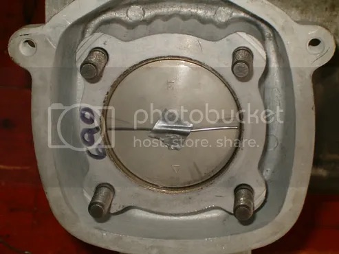

Het lukt mij niet om de squish te mete. Ik heb het geprobeerd met soldeertin, maar deze werd nauwelijks aangeraakt ook zonder koppakking niet.

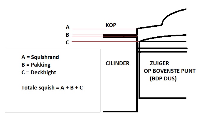

Ik meet altijd voor ik de kop monteer hoeveel de deck height is, daar tel je de dikte van de koppakking en het squish randje in de kop bij op...dan heb je al aardig het idee wat de squish gaat worden.
Wat is de deck height?
Welke dikte koppakking heb je?
Hoe dik is de tin die je gebruikt hebt?

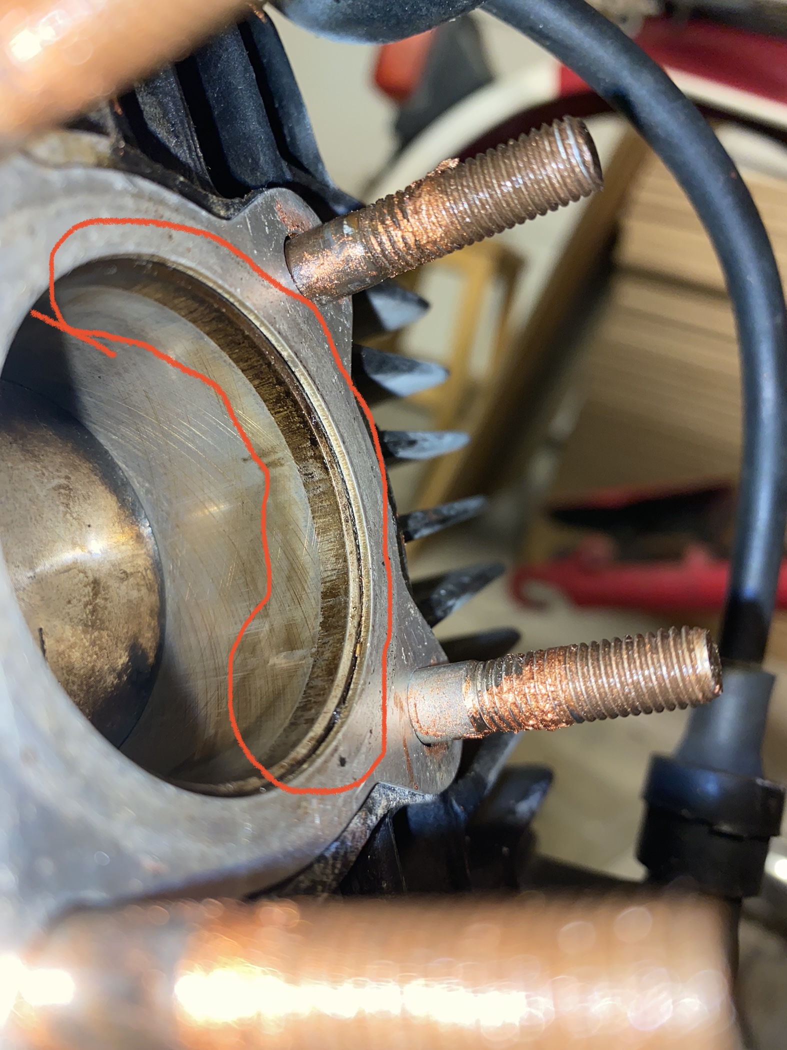

Hier ben ik ook achter gekomen, lijkt me dat dit verbranding is die daar niet hoort te zitten?

Als je soldeer net aangetikt word (en het op de juiste plaats zat) dan weet je de squish toch. Of je maakt je soldeer ff dikker door paar keer dubbel te vouwen.
Verbrande randje is het gebied tot waar je zuigerveren komen, geheel normaal.
Oh, en je deck hight is het stukje wat er boven je zuiger zit in de cilinder als je zuiger op het hoogste punt staat. (gemeten aan de cilinderwand)

Hier zie je dat de zuiger 0,3 mm boven de cilinder uit komt (niet naar de bolling kijken)
Normaal komt hij niet zo hoog en ligt hij bv 0,4 mm lager dan bovenkant cilinder, dat is de deck height.

Misschien is deze duidelijk.
Desalnietemin, juiste squish is nooit verkeerd maar je hoeft er op de tomos ook geen wonderen van te verwachten.
Oftewel, denk niet dat daar je probleem ligt, als het al een probleem is (?)
