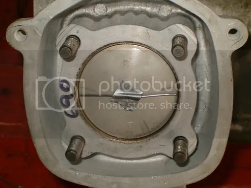

Geplaatst: 10 jan 2021 20:23
door Sep
Ik kwam deze manier tegen en er werd gezegd dat deze ook erg nauwkeurig is. Helaas was er bij niks gebeurd..
Hier ben ik ook achter gekomen, lijkt me dat dit verbranding is die daar niet hoort te zitten?
Re: Tomos loopt alleen op Choke
Geplaatst: 10 jan 2021 22:26
door ief
Als je soldeer net aangetikt word (en het op de juiste plaats zat) dan weet je de squish toch. Of je maakt je soldeer ff dikker door paar keer dubbel te vouwen.
Verbrande randje is het gebied tot waar je zuigerveren komen, geheel normaal.

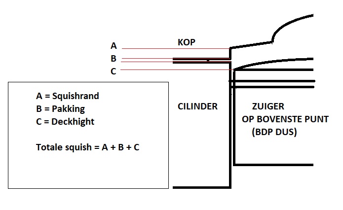

Geplaatst: 11 jan 2021 18:03
door ief
Misschien is deze duidelijk.
Desalnietemin, juiste squish is nooit verkeerd maar je hoeft er op de tomos ook geen wonderen van te verwachten.
Oftewel, denk niet dat daar je probleem ligt, als het al een probleem is (?)
