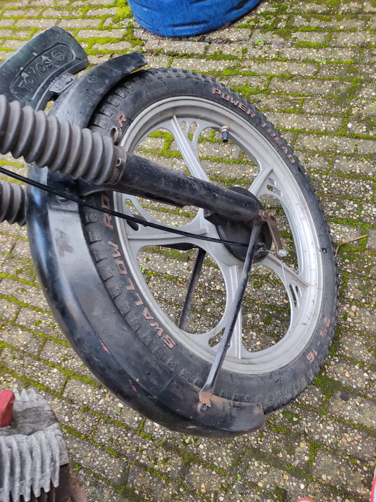

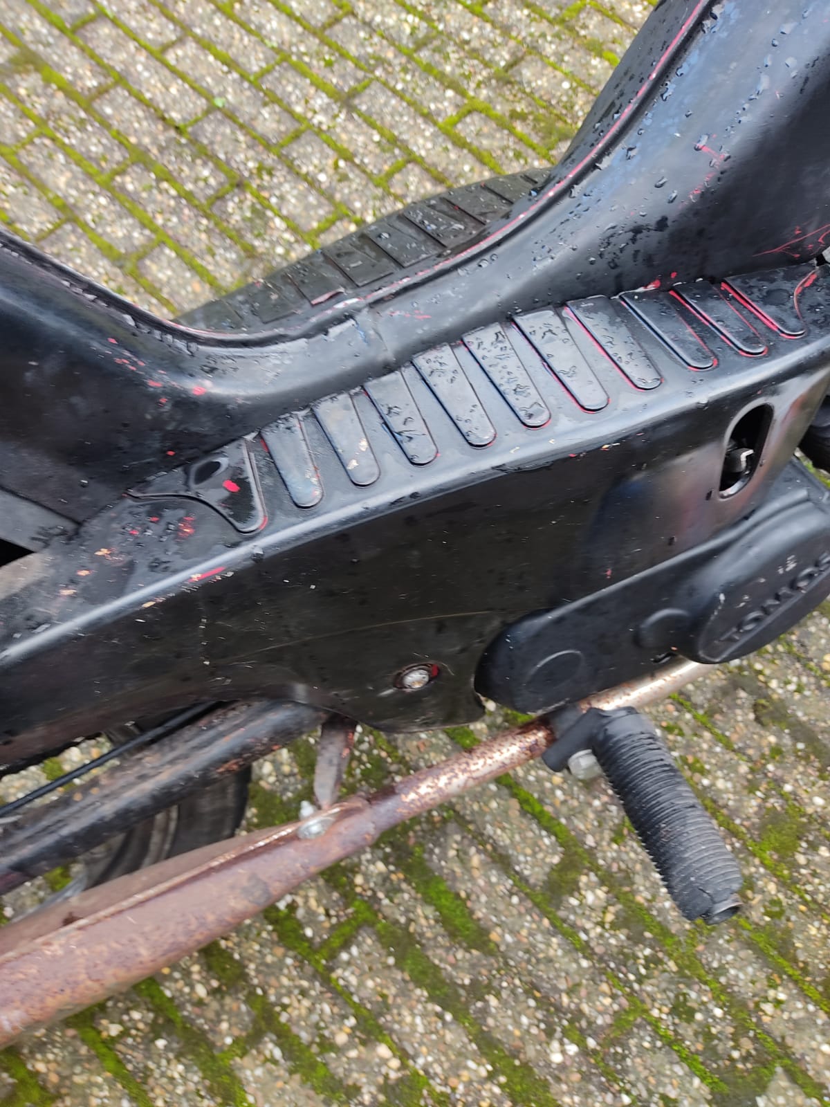

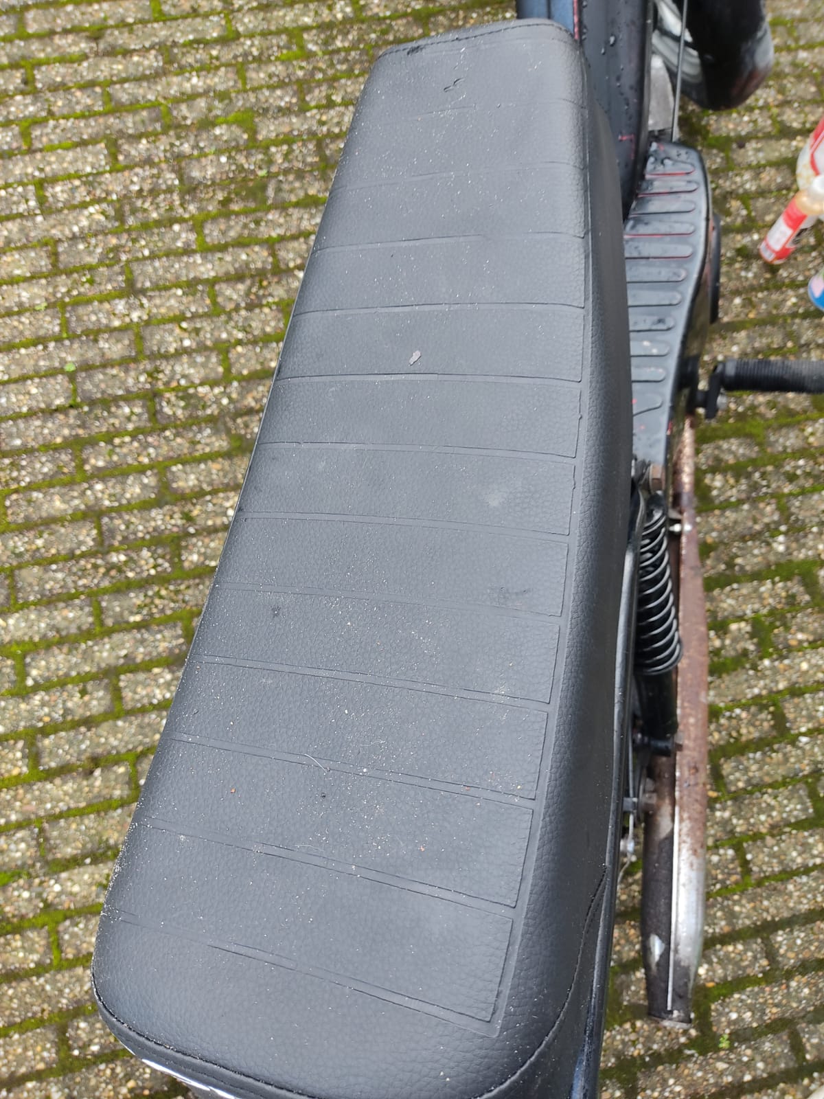

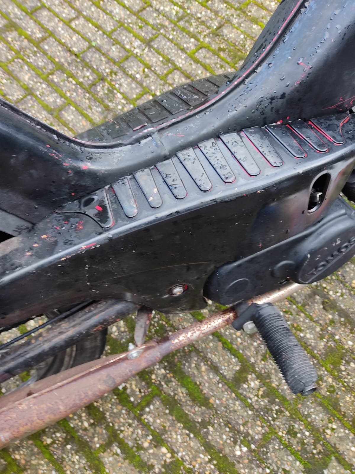

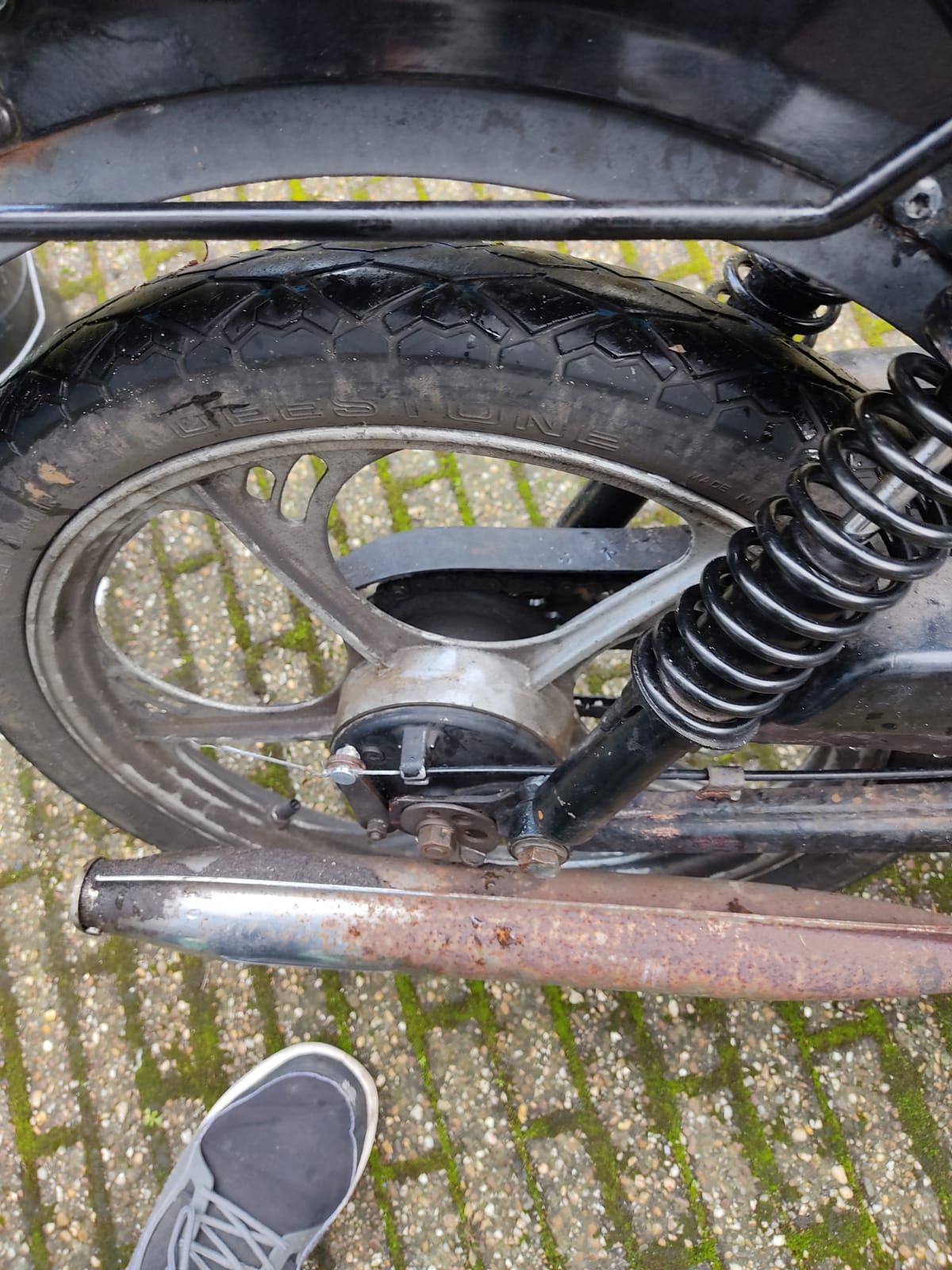

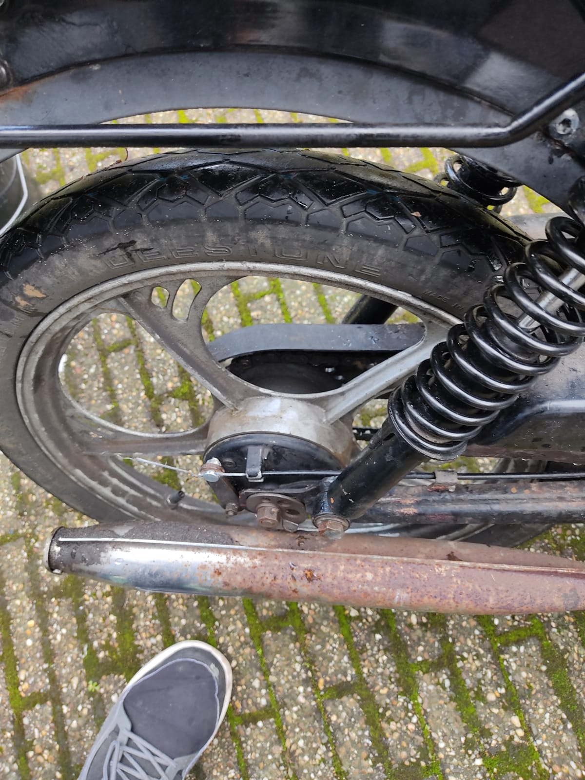

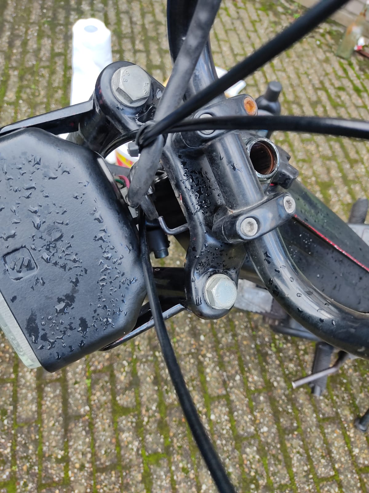

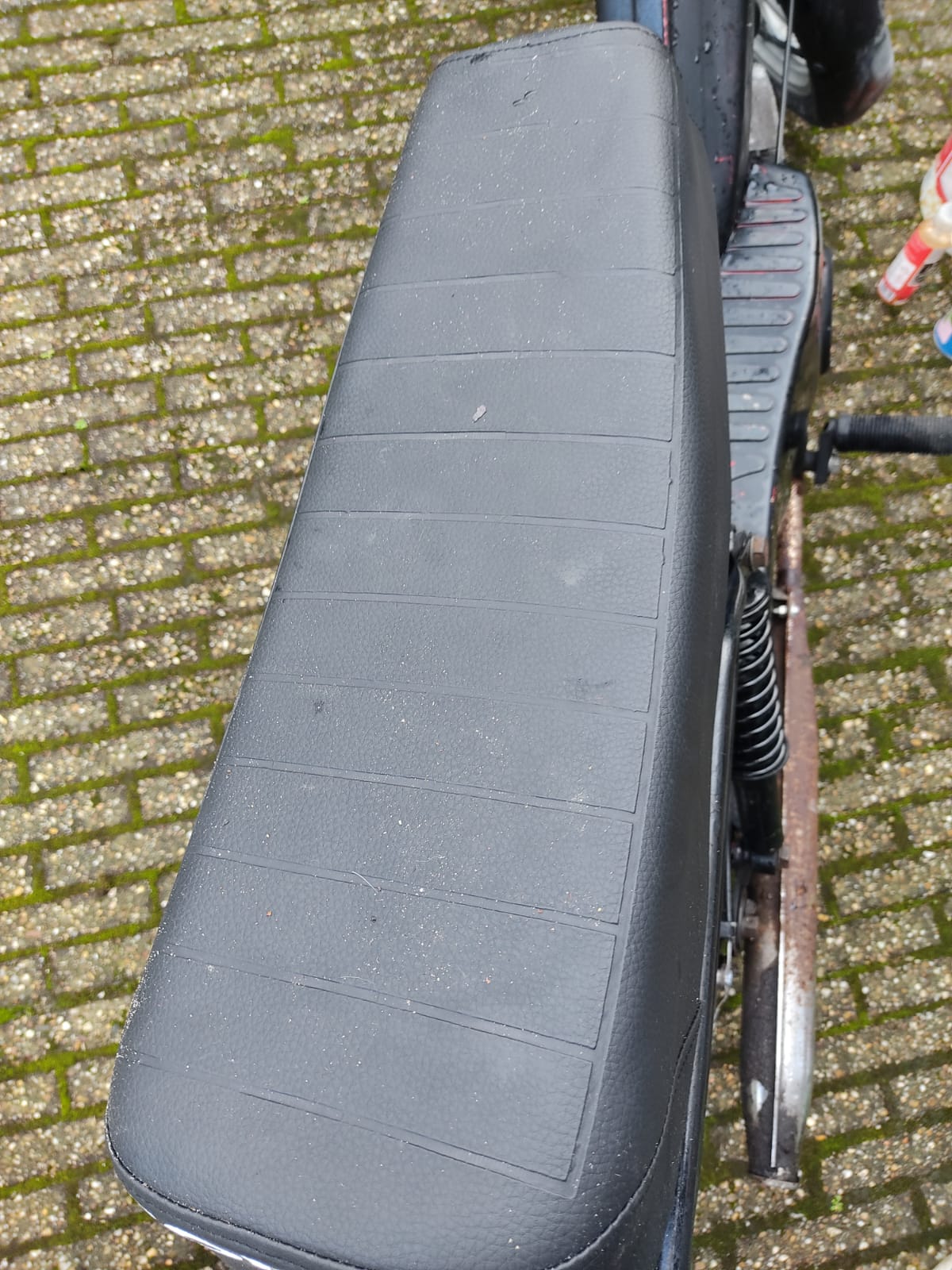

Laat ik ook maar wat before and after foto's plaatsen, anders zien jullie natuurlijk ook geen verandering wat ook een beetje saai is en ben er zelf ook wel trots op eerlijk gezegd :)
Dit is de staat toen ik hem kocht. (Before)
inkoop staat
inkoop staat
inkoop staat
inkoop staat
inkoop staat
inkoop staat
inkoop staat
inkoop staat
