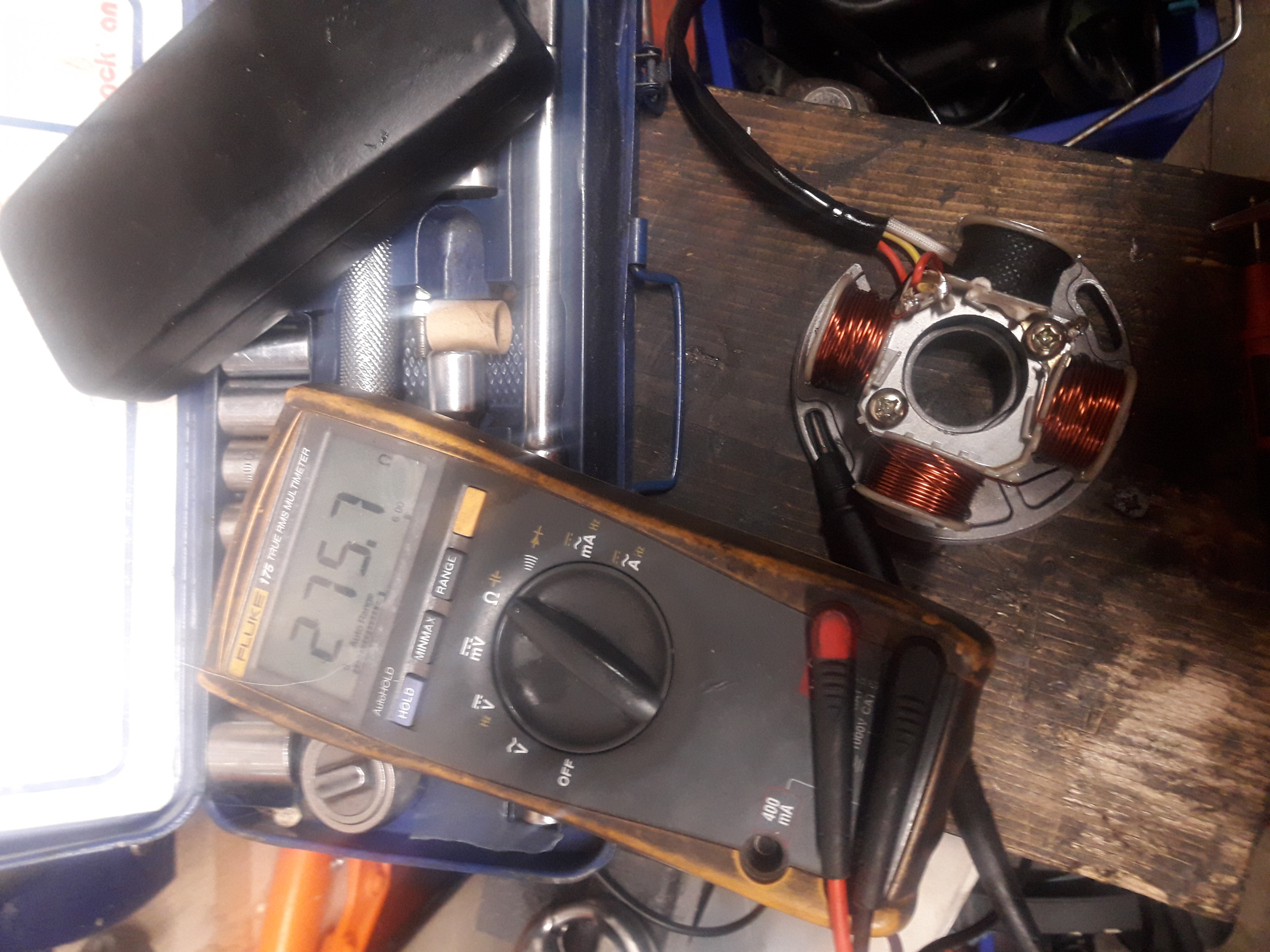

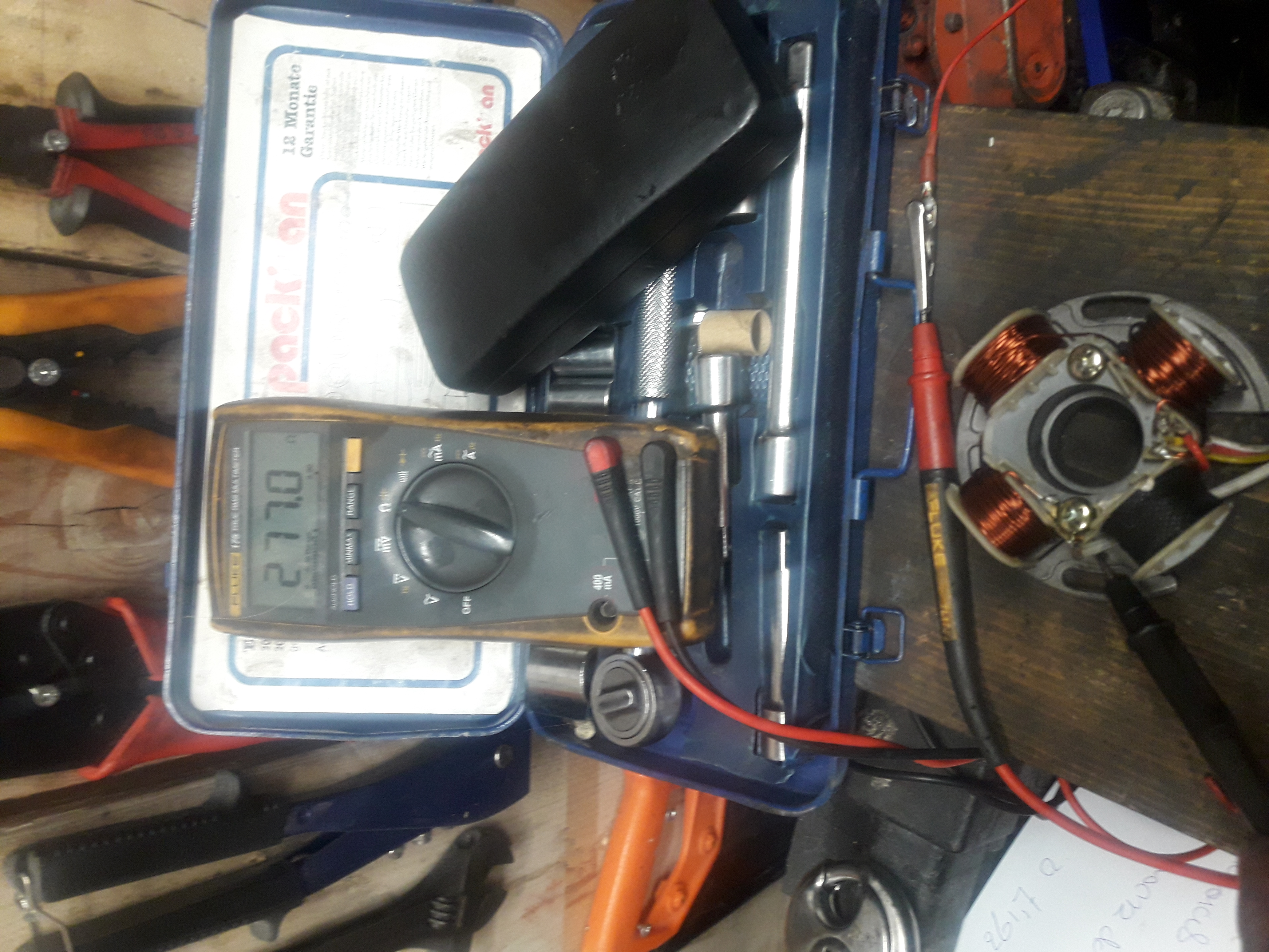

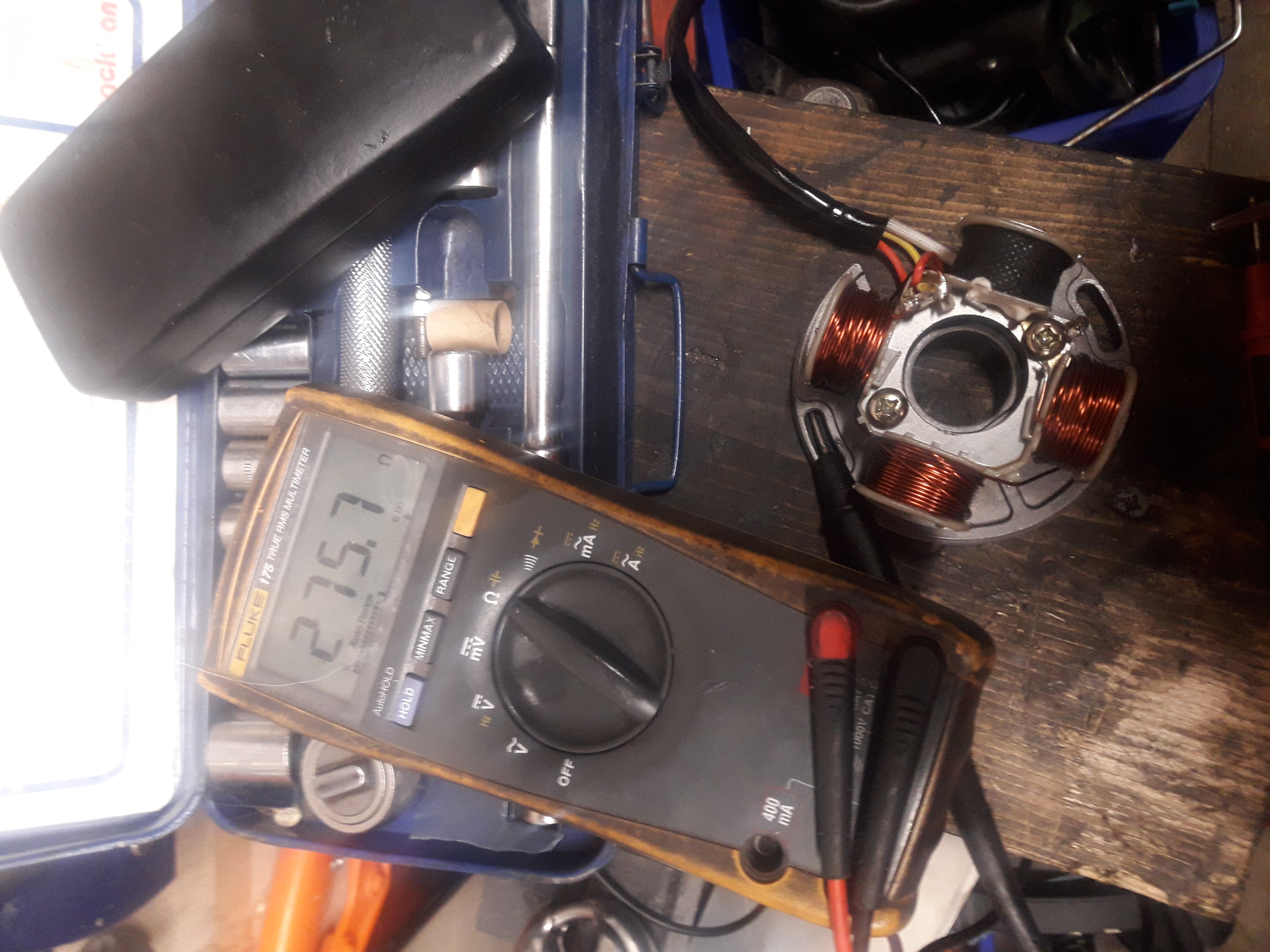

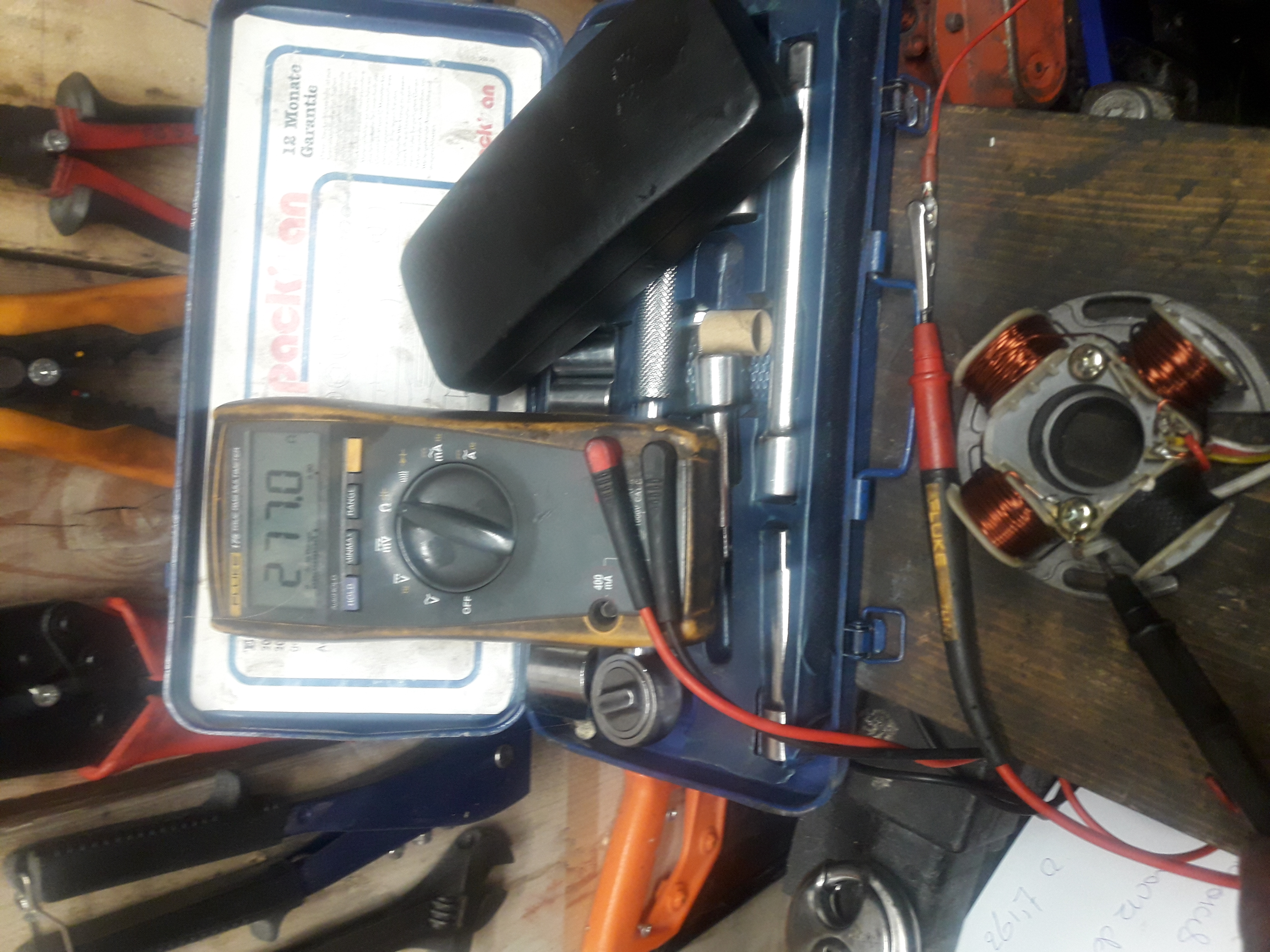

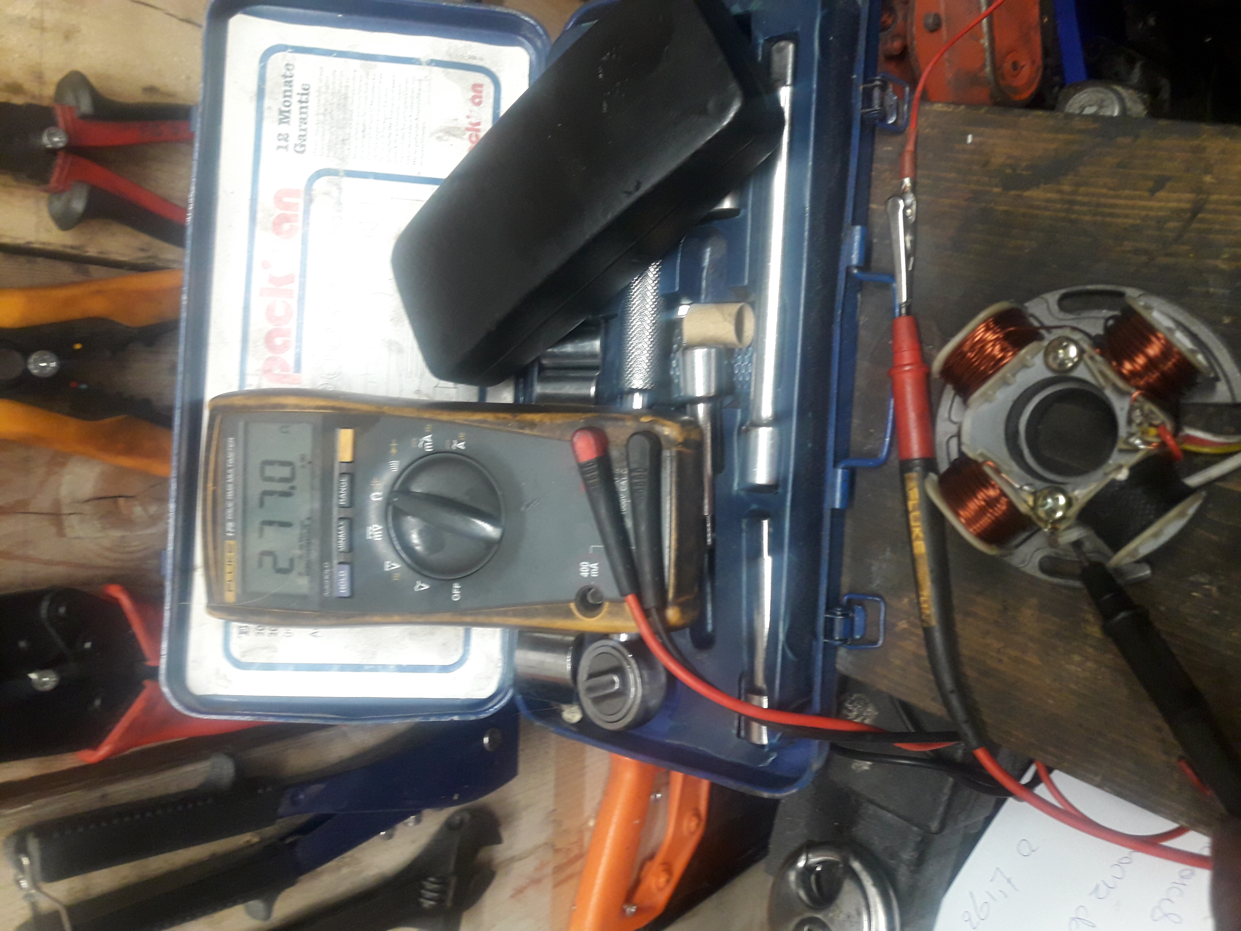

1. de ontsteking gemeten. Rode pen op de rode draad en de zwarte pen op de grondplaat.
2. reserve ontsteking gemeten.
De waardes liggen bij elkaar en er van uitgaande dat ze goed zijn zal een van deze weer ingebouwd worden.

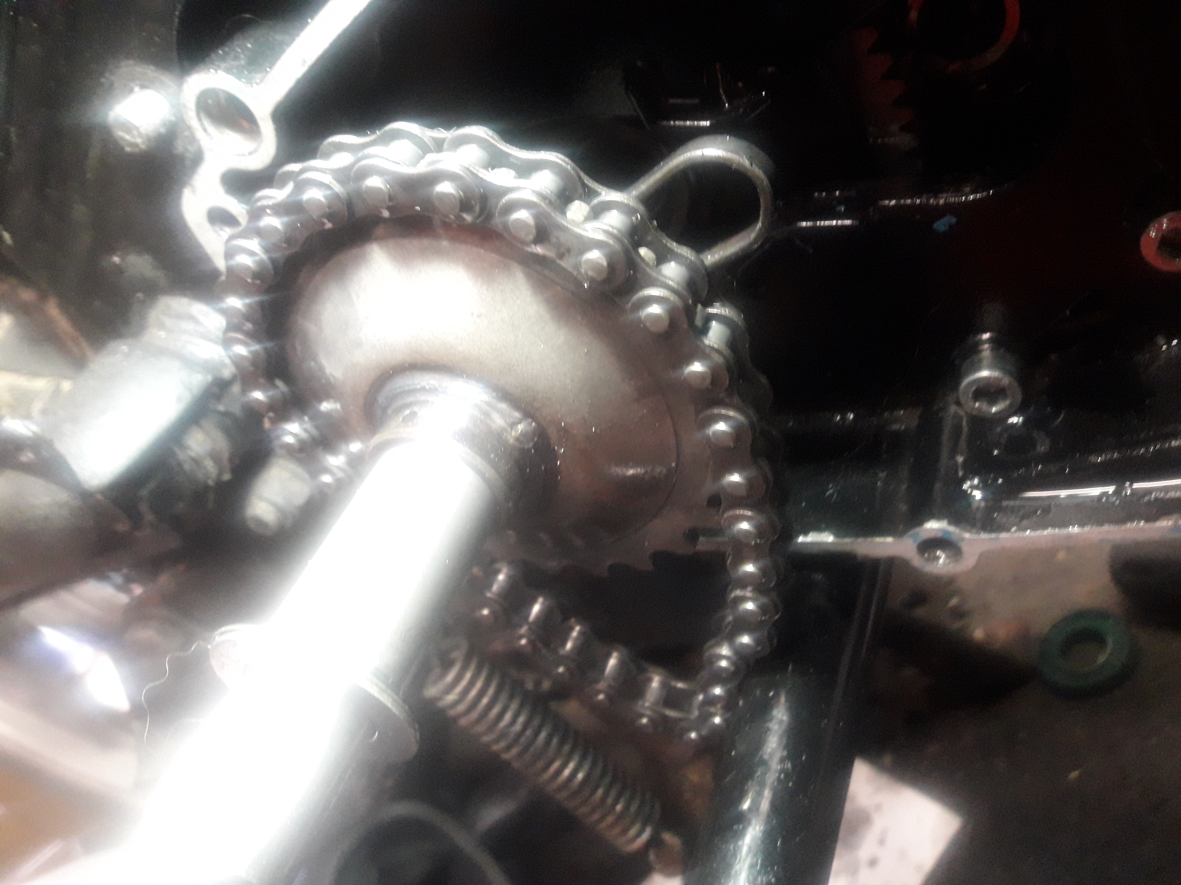

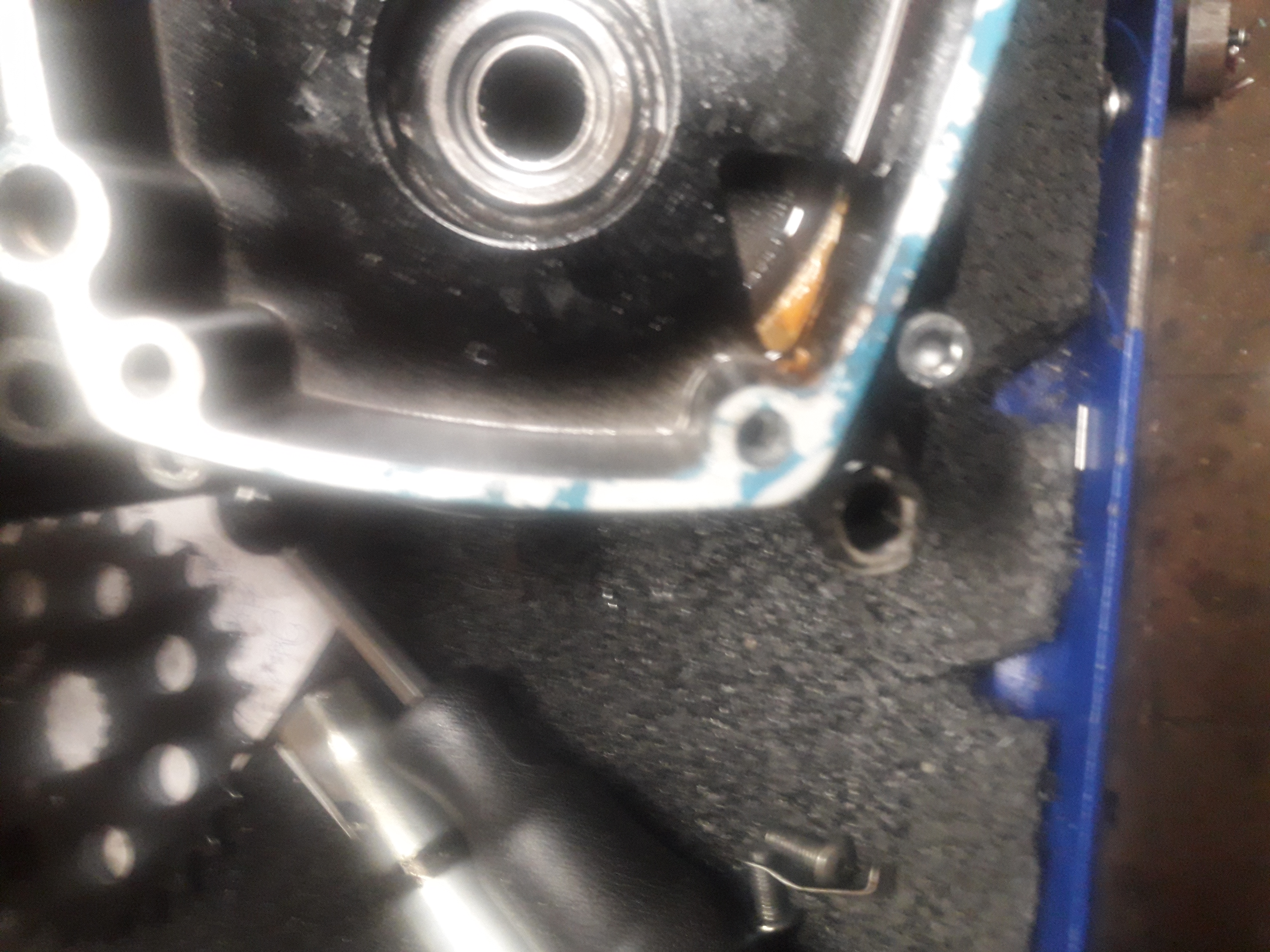

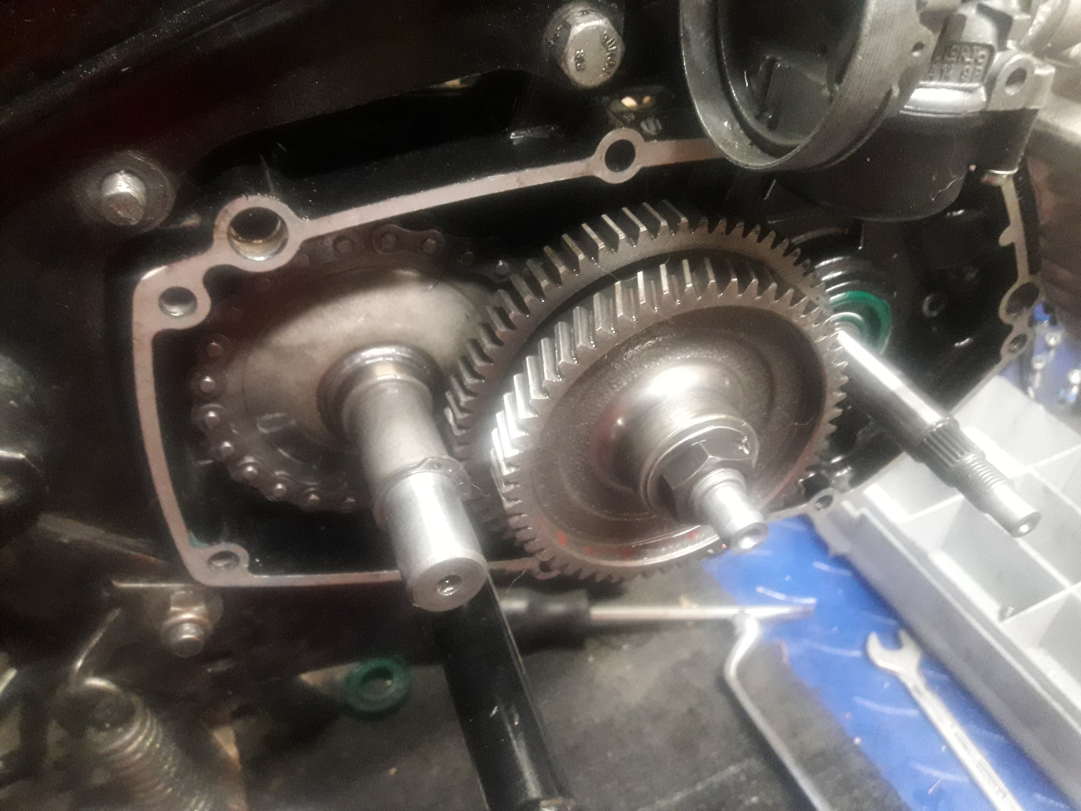

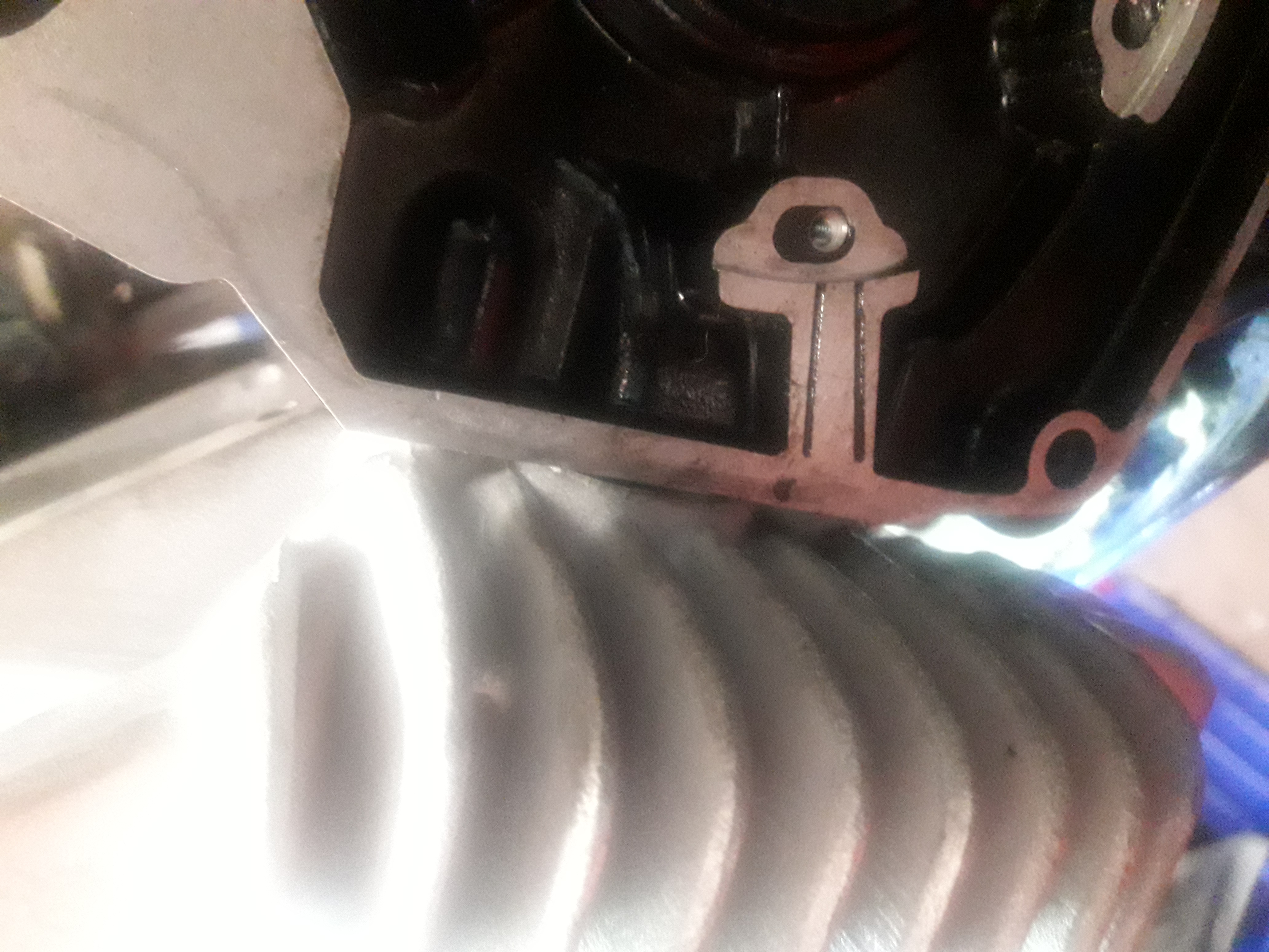

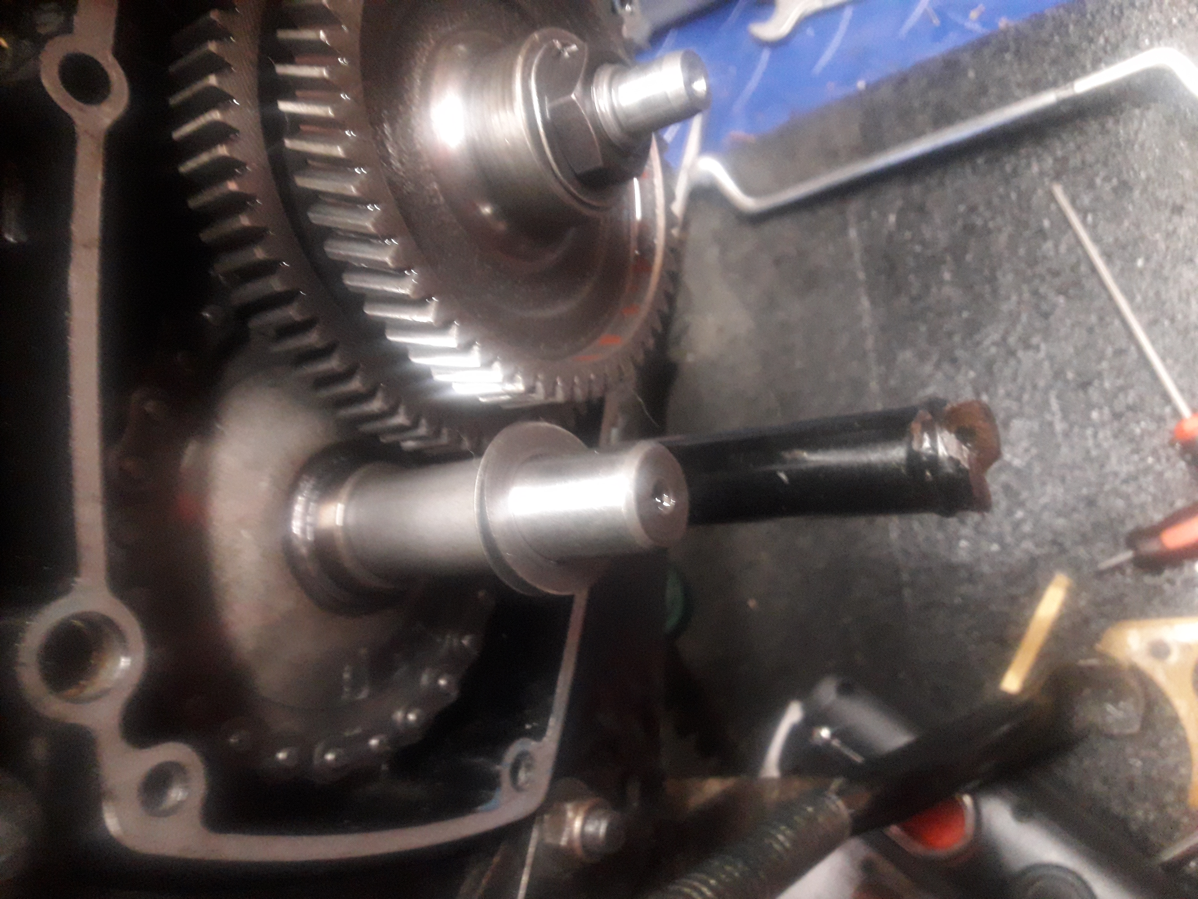

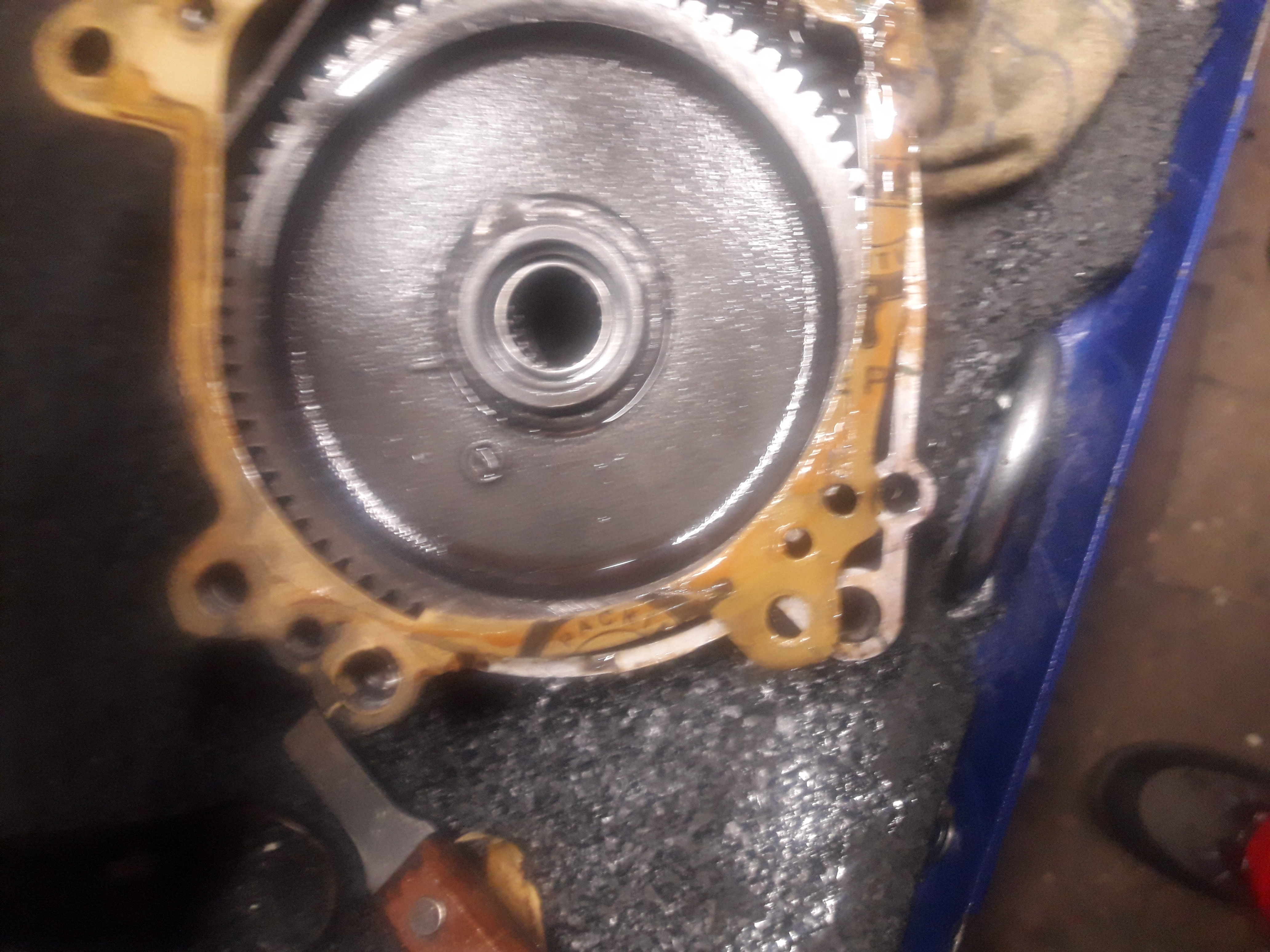

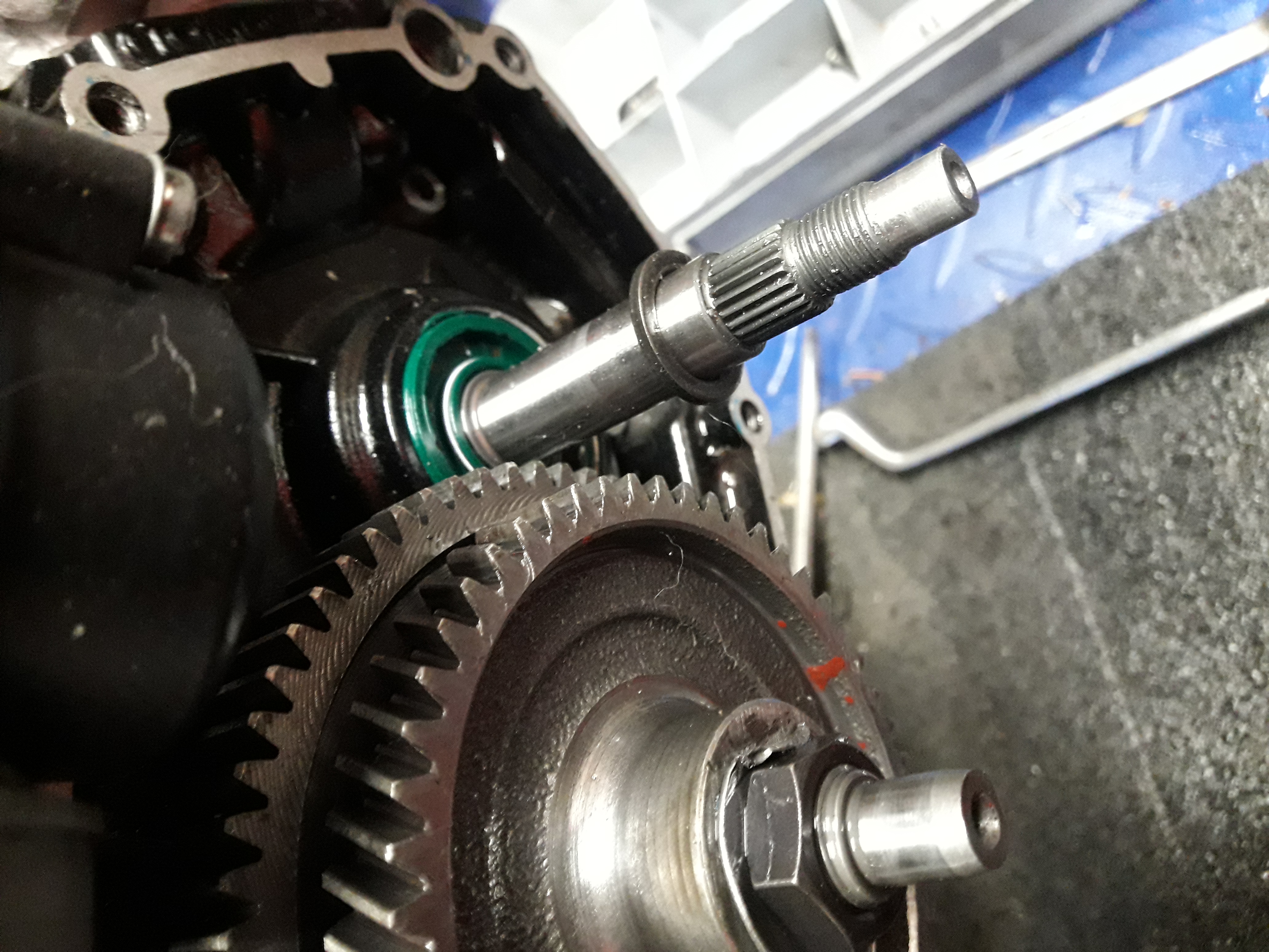

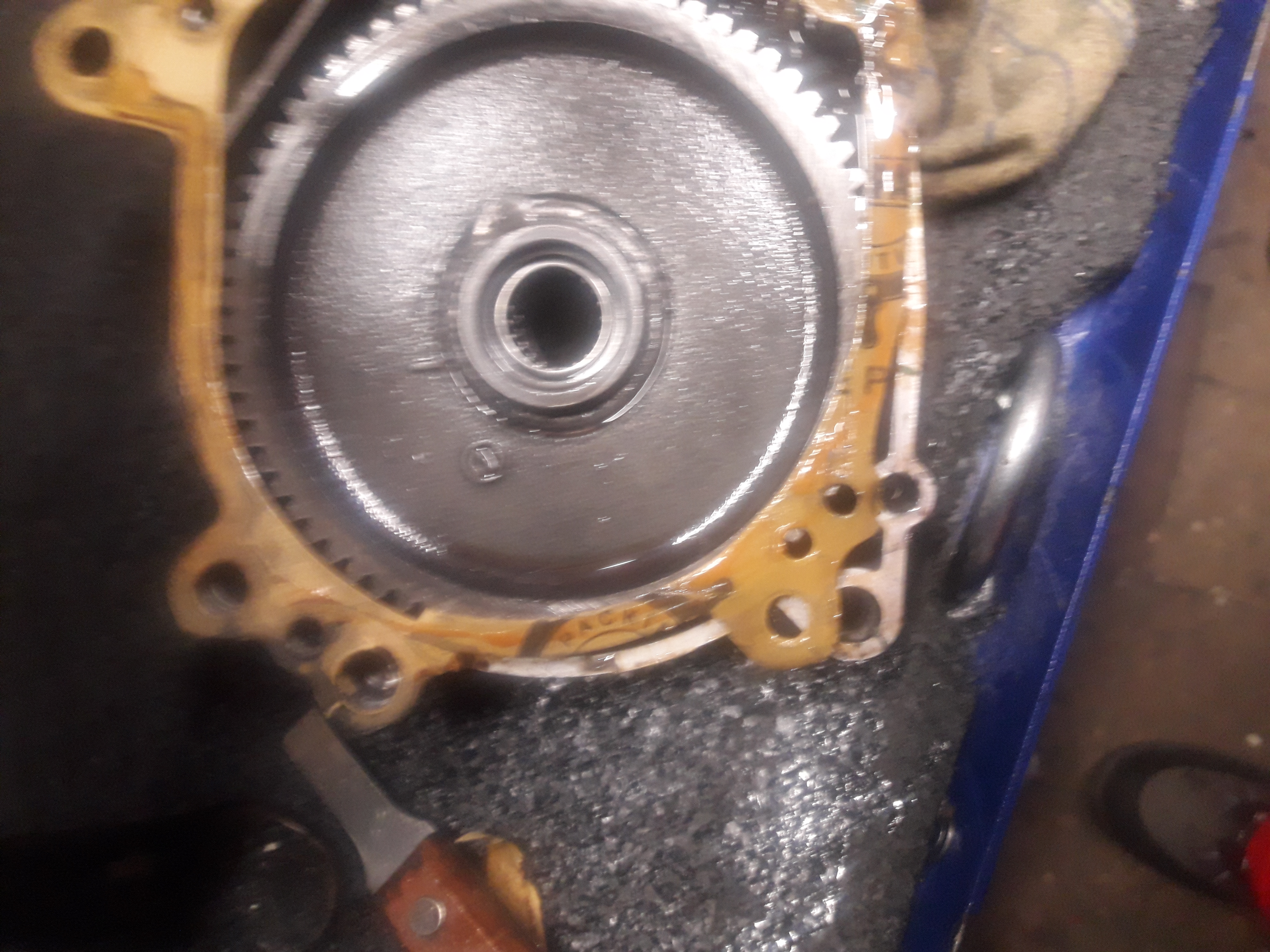

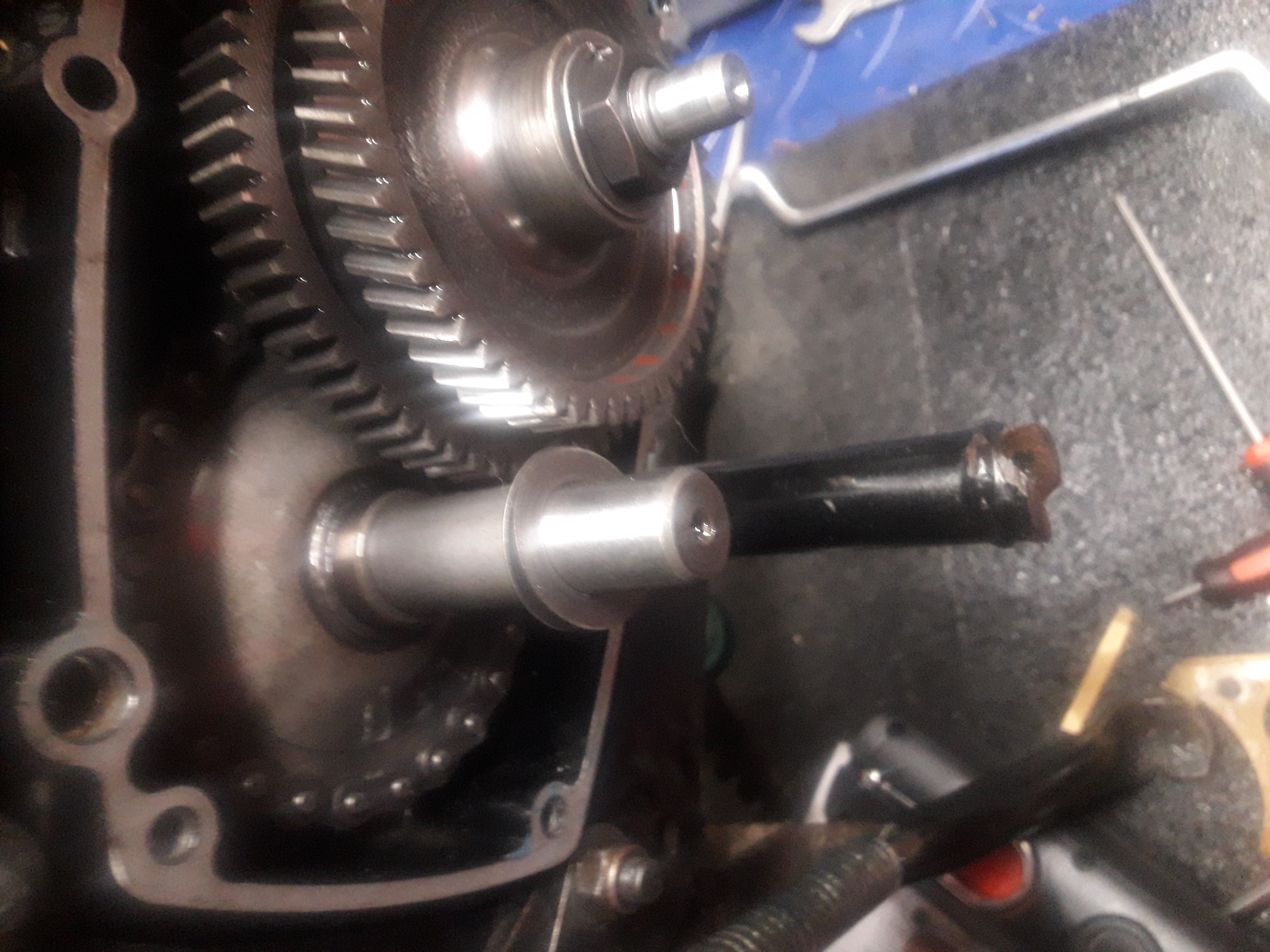

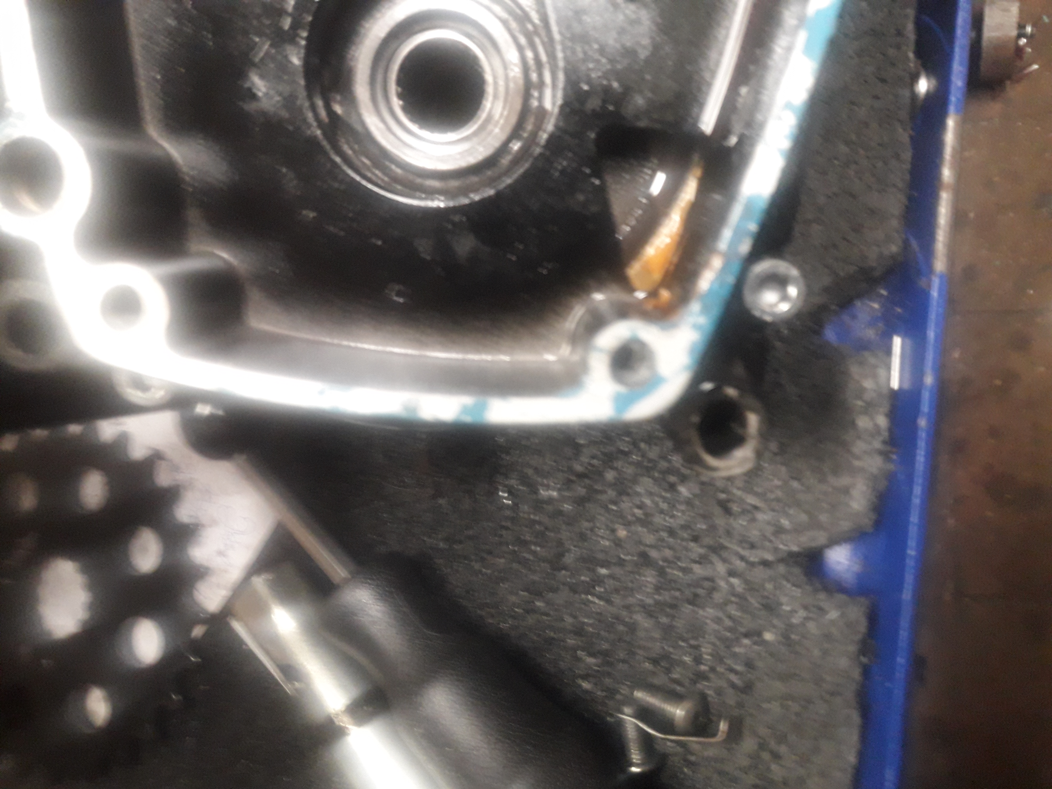

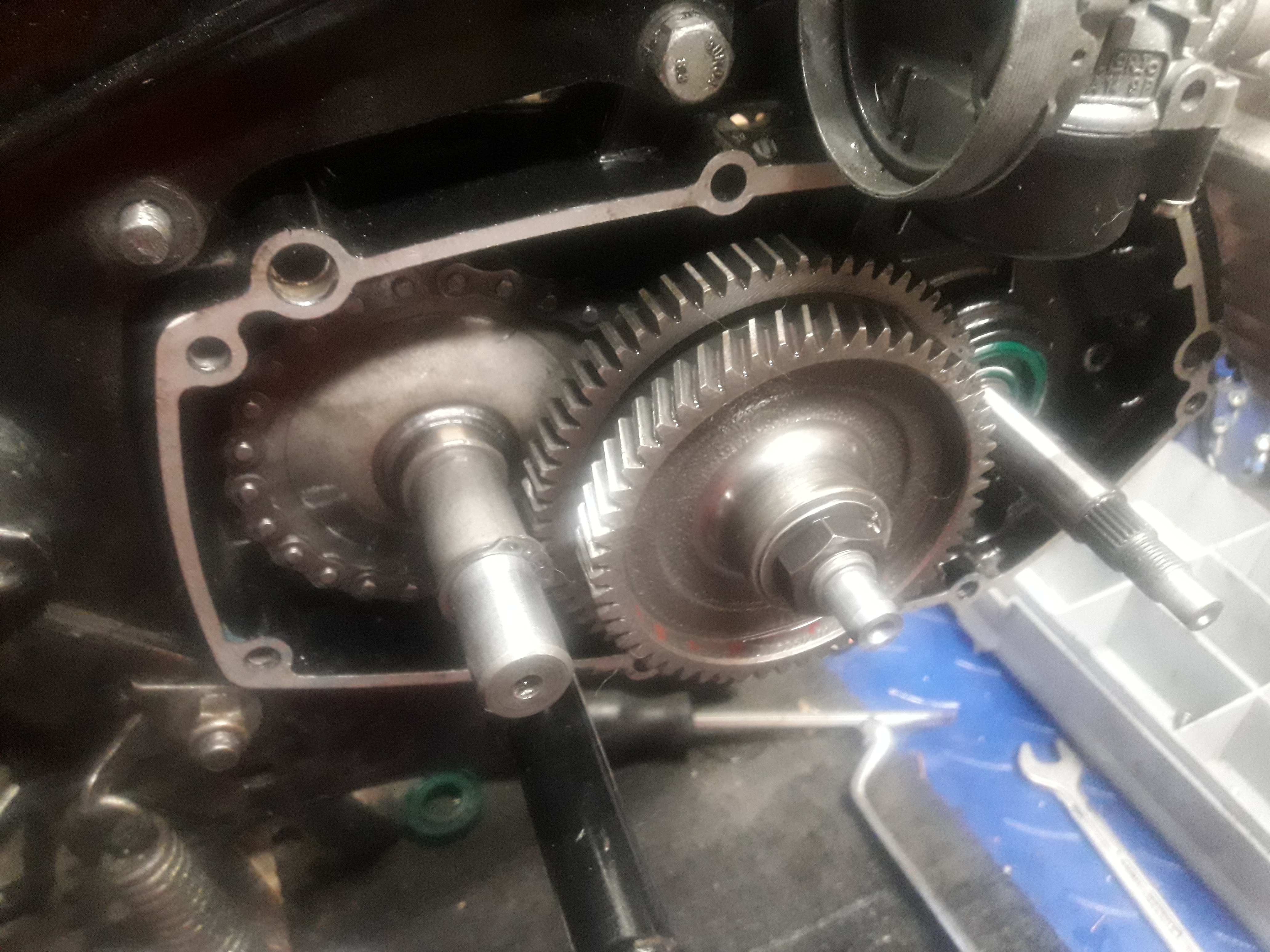

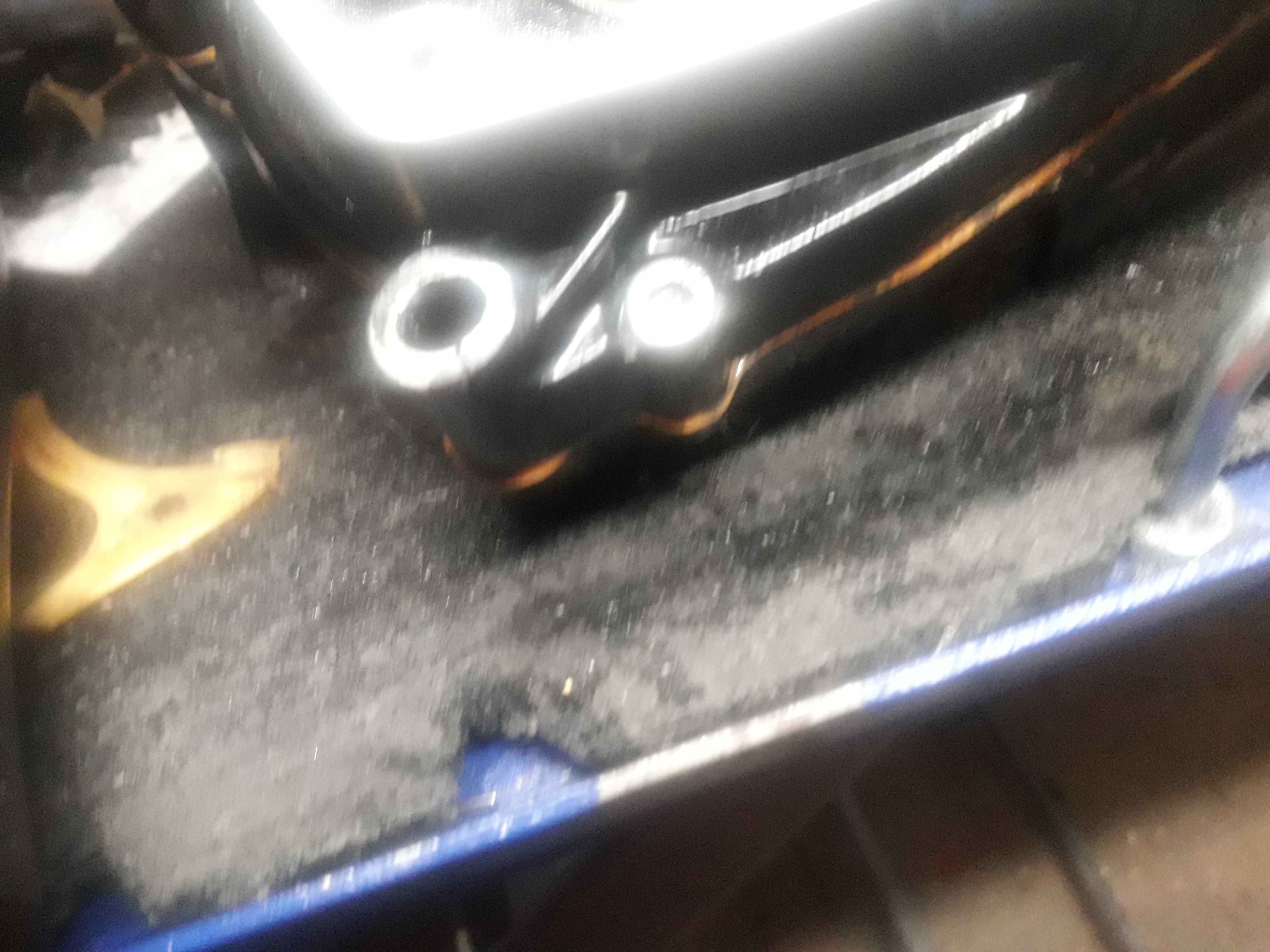

3. Koppelingszijde carterkap eraf.
tandwielen eruit, koppeling eraf en wat is te zien?
Linksonder blijkt de pakking dubbel te zitten / niet goed.
Deze zal dus ook vervangen dienen te worden.
4. nieuwe pakking gezet en weer in elkaar gemonteerd

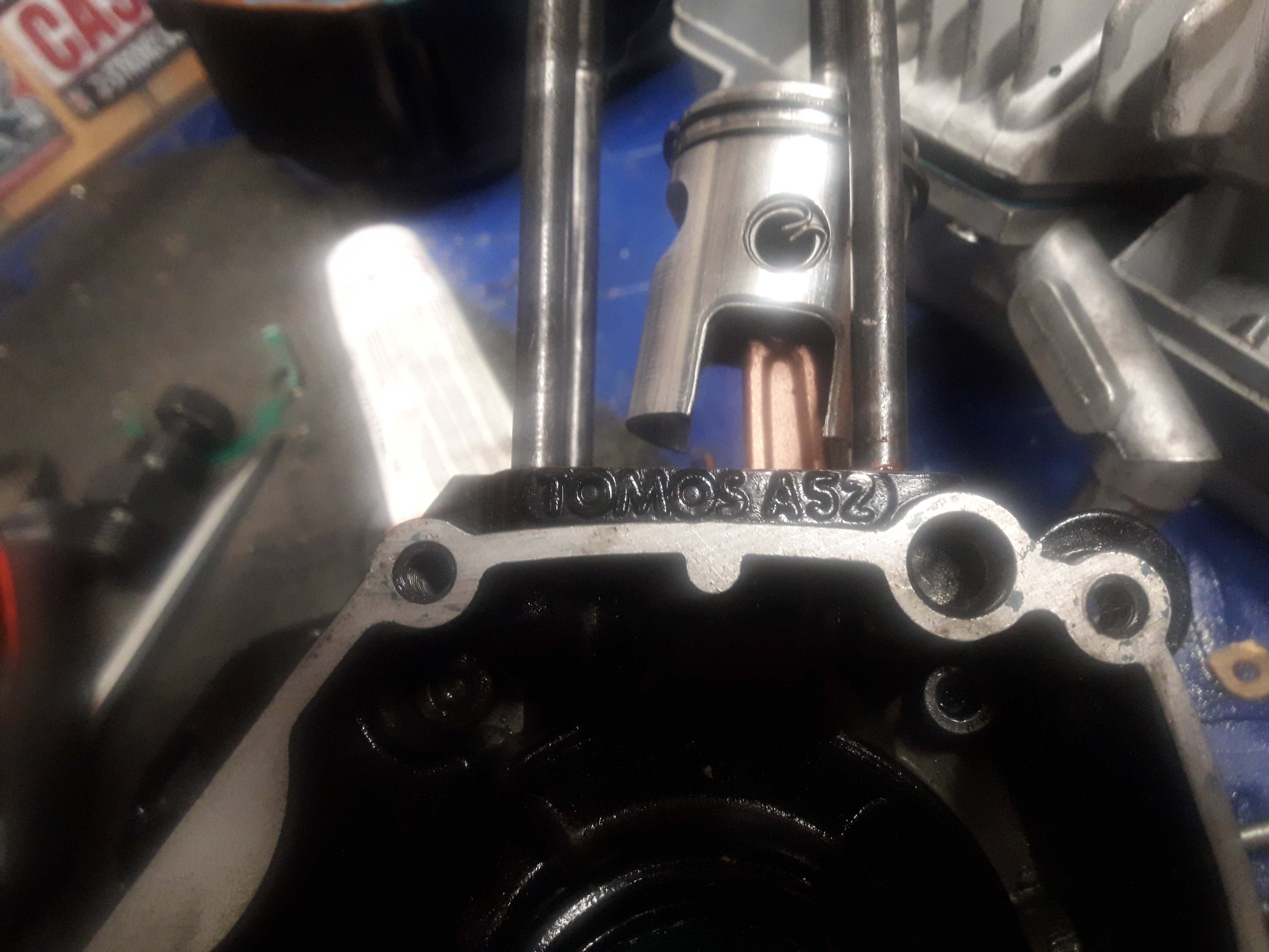

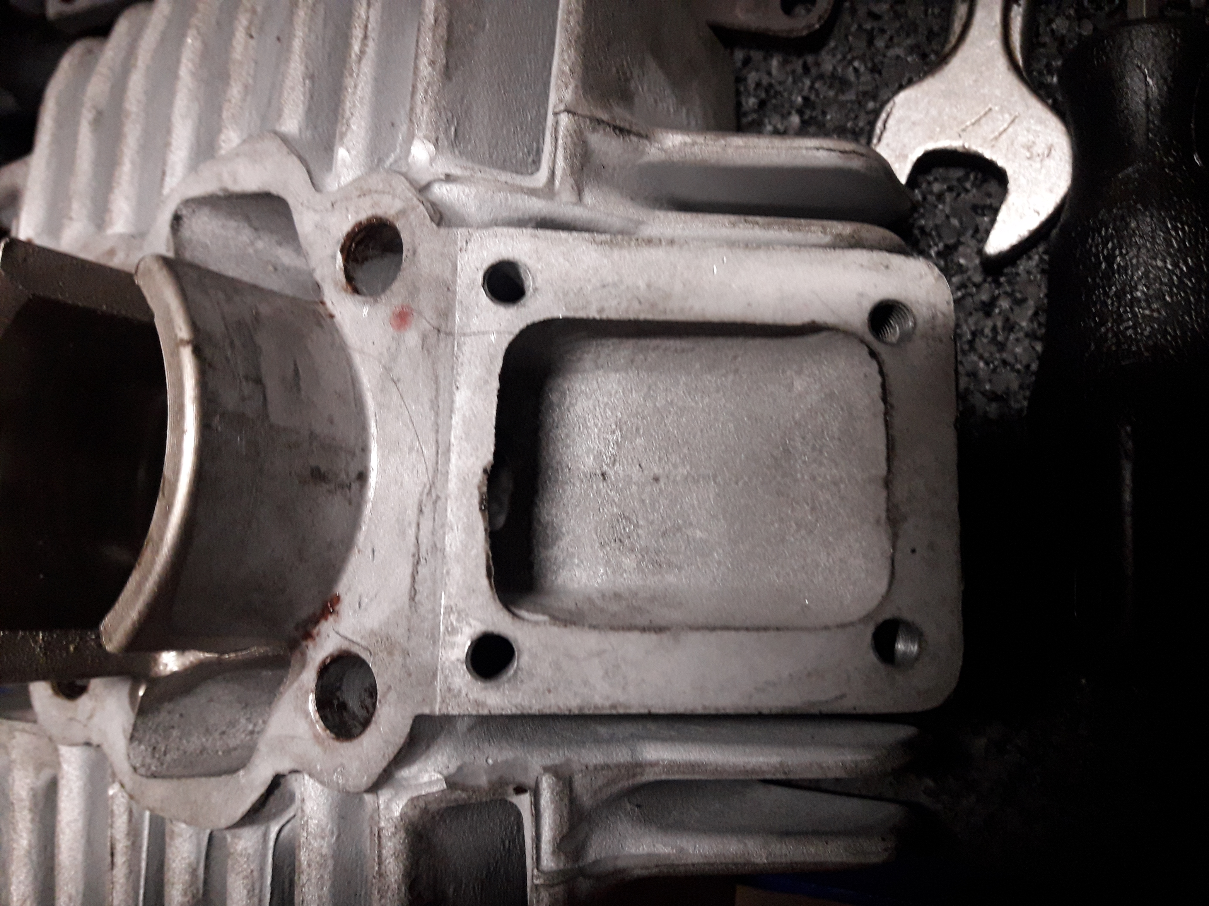

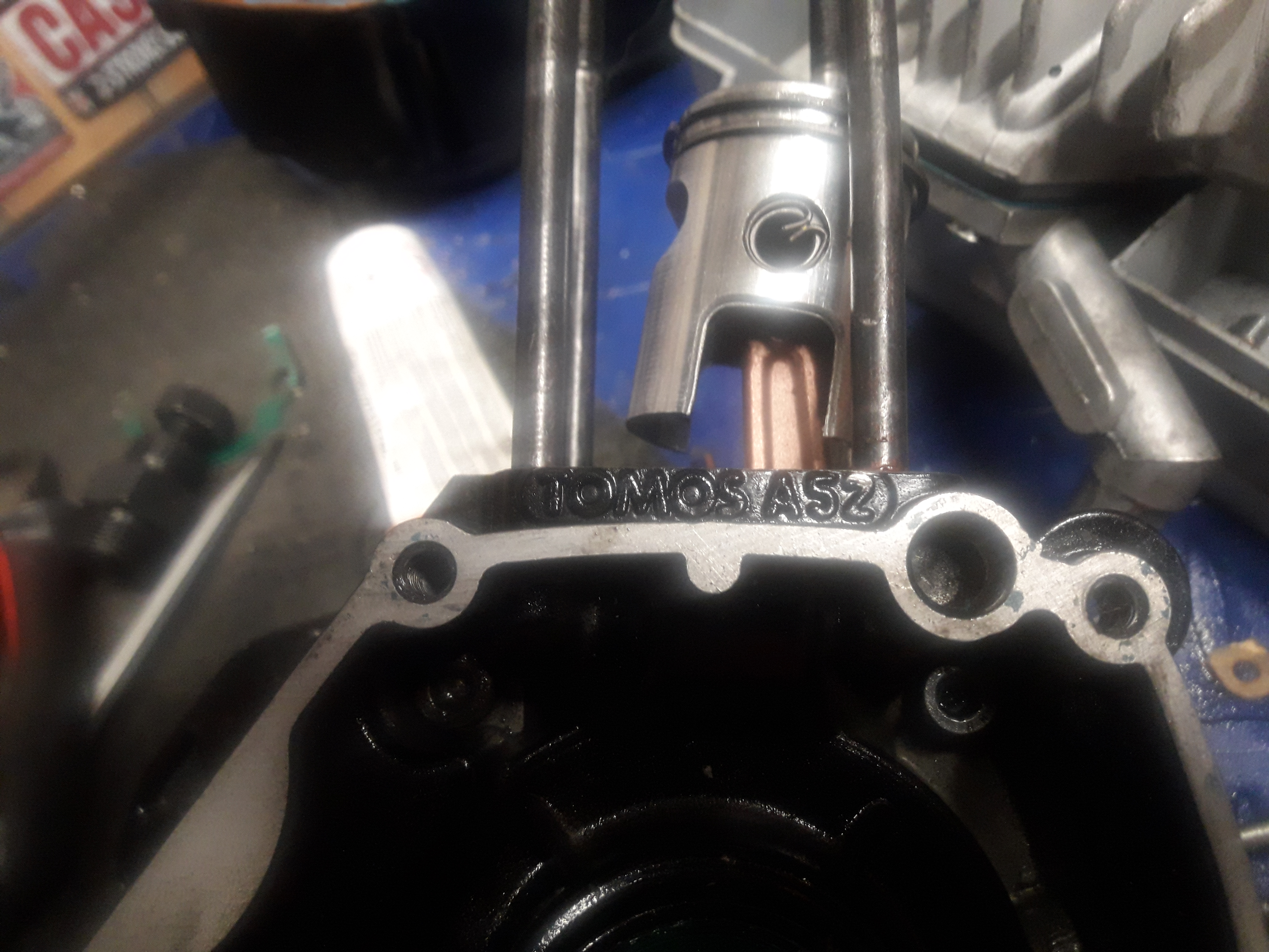

5. Controle zuiger gedaan, sleuven naar boven

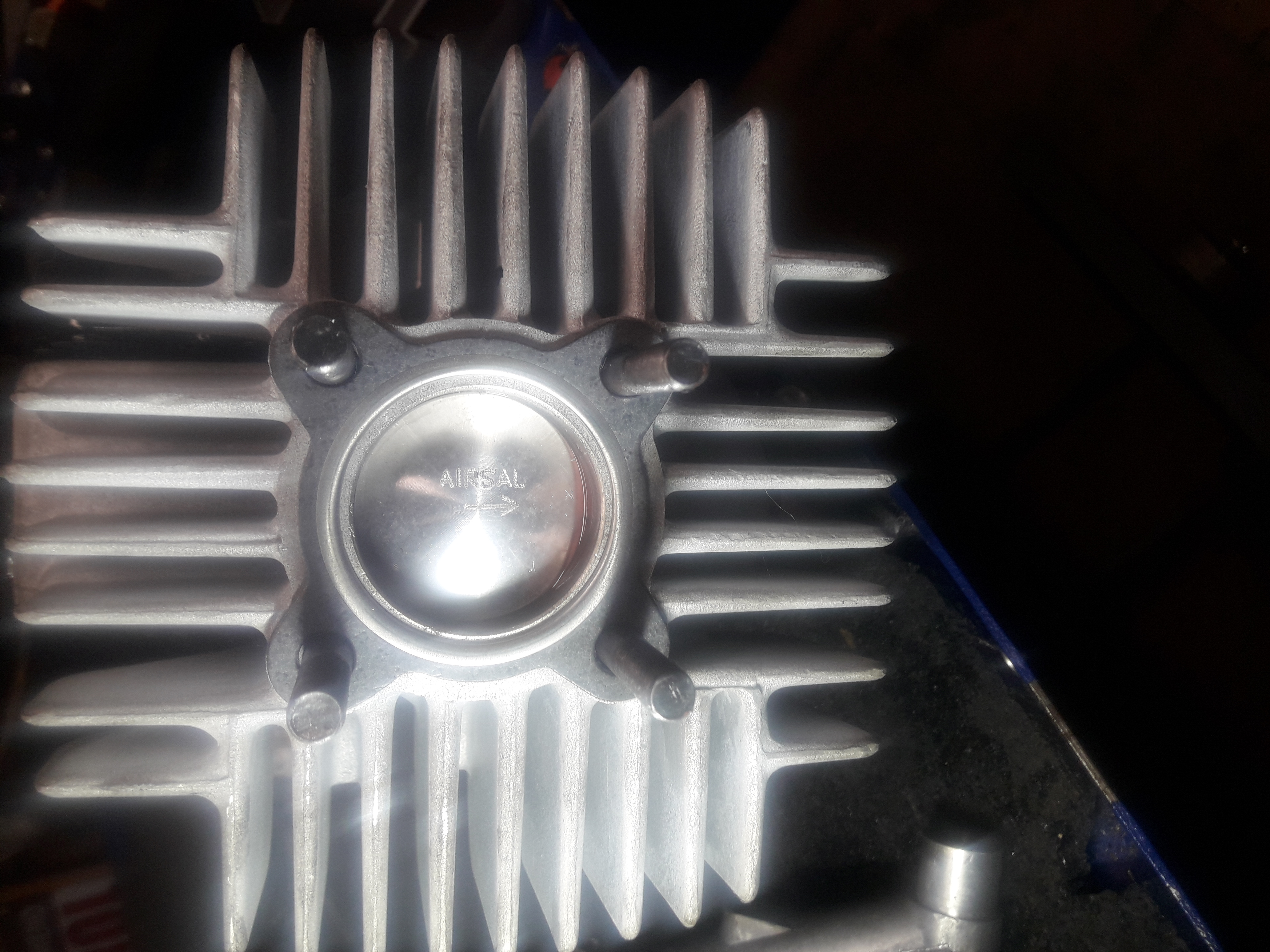

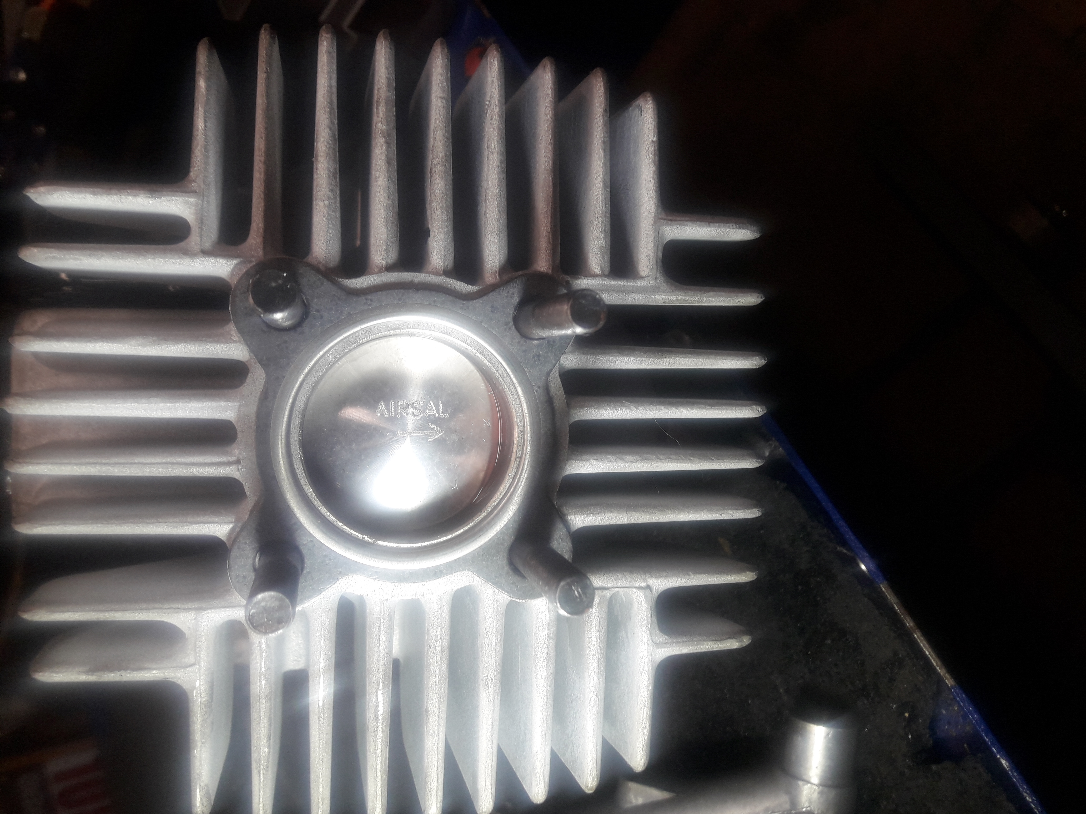

6. nieuwe pakking onder cilinder gezet, orginele
7. Nieuwe pakking tussen cilineder en kop gelegd

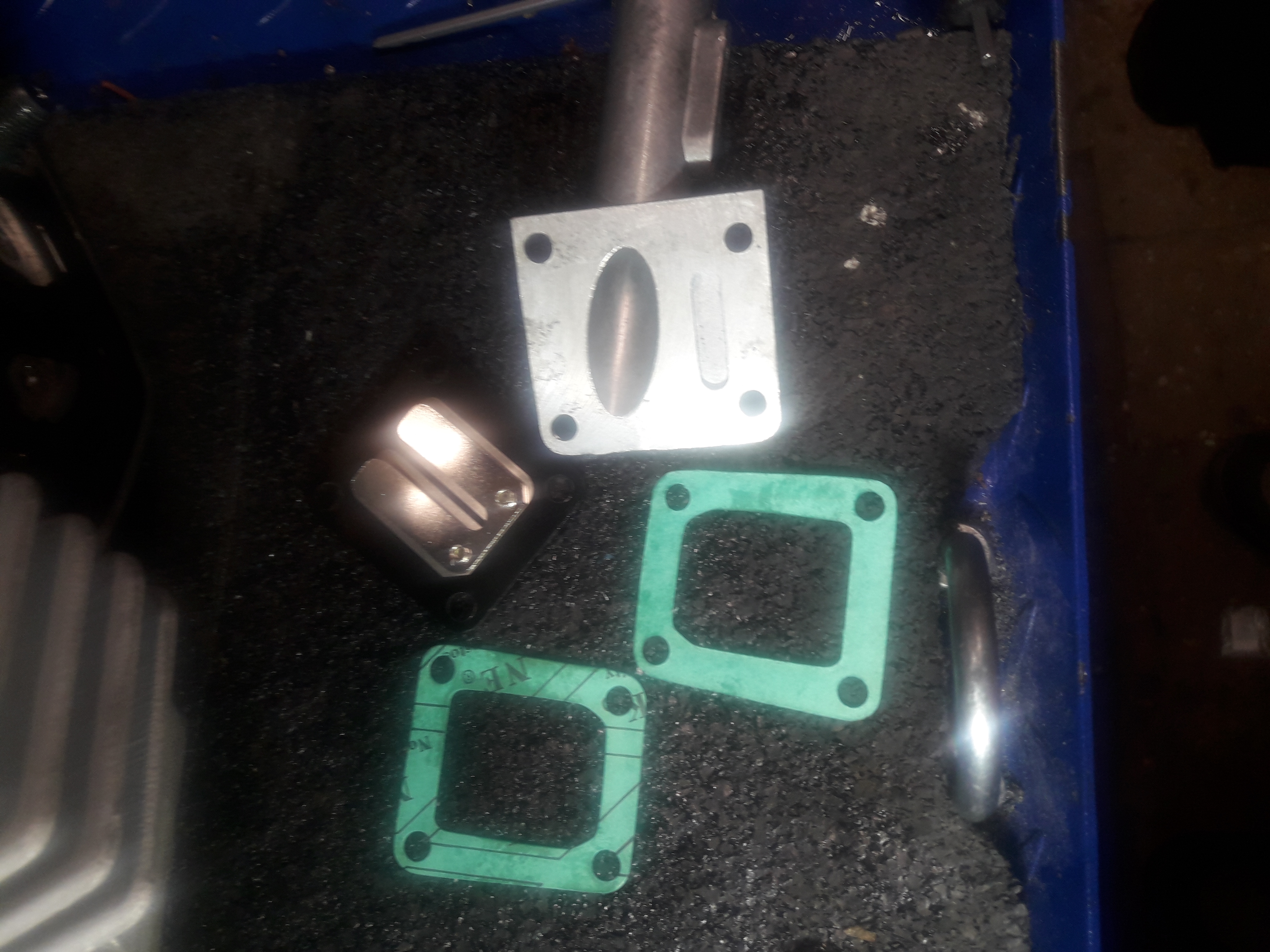

8. Spruitstuk pakkingen en read valve vervangen

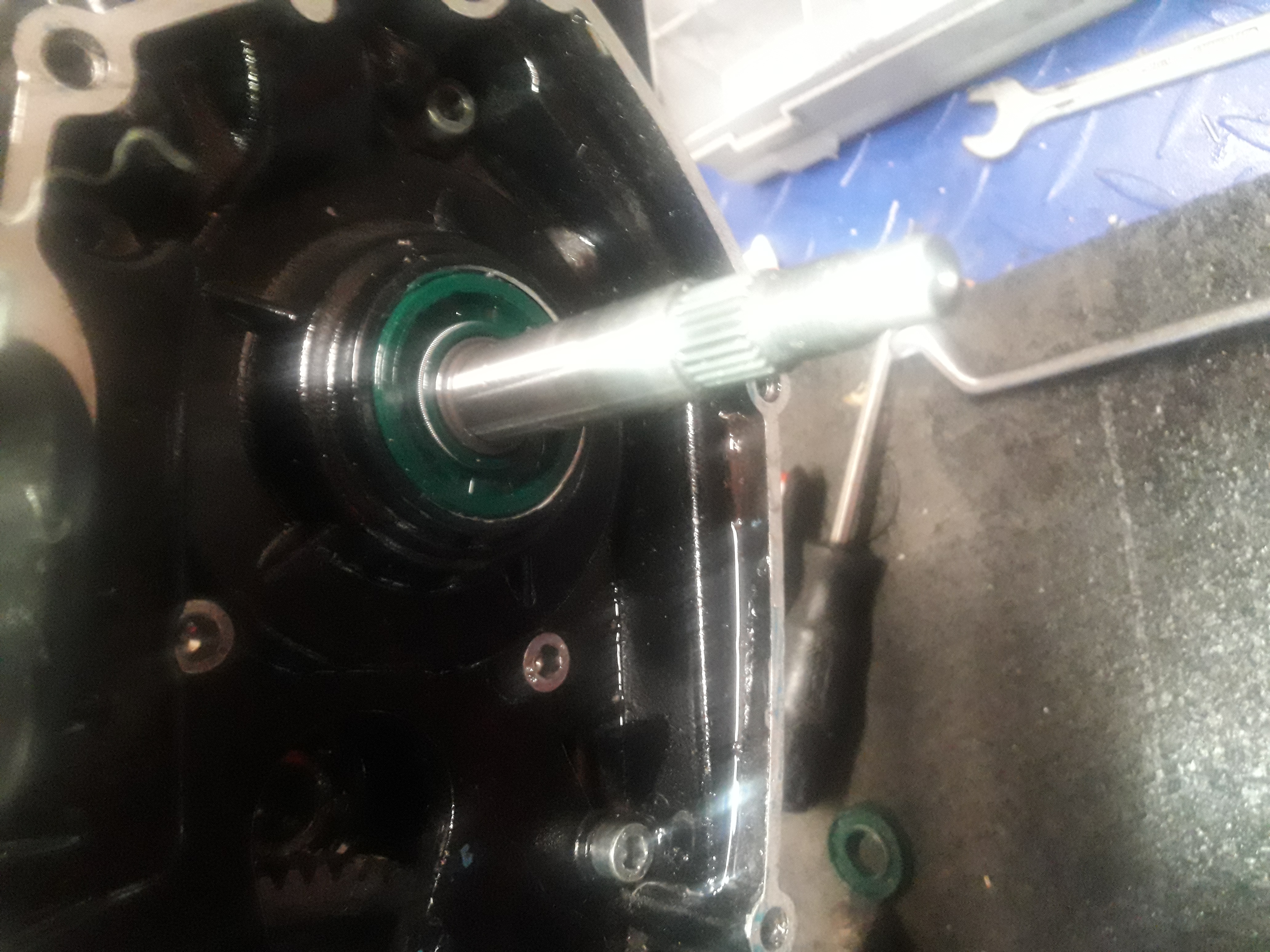

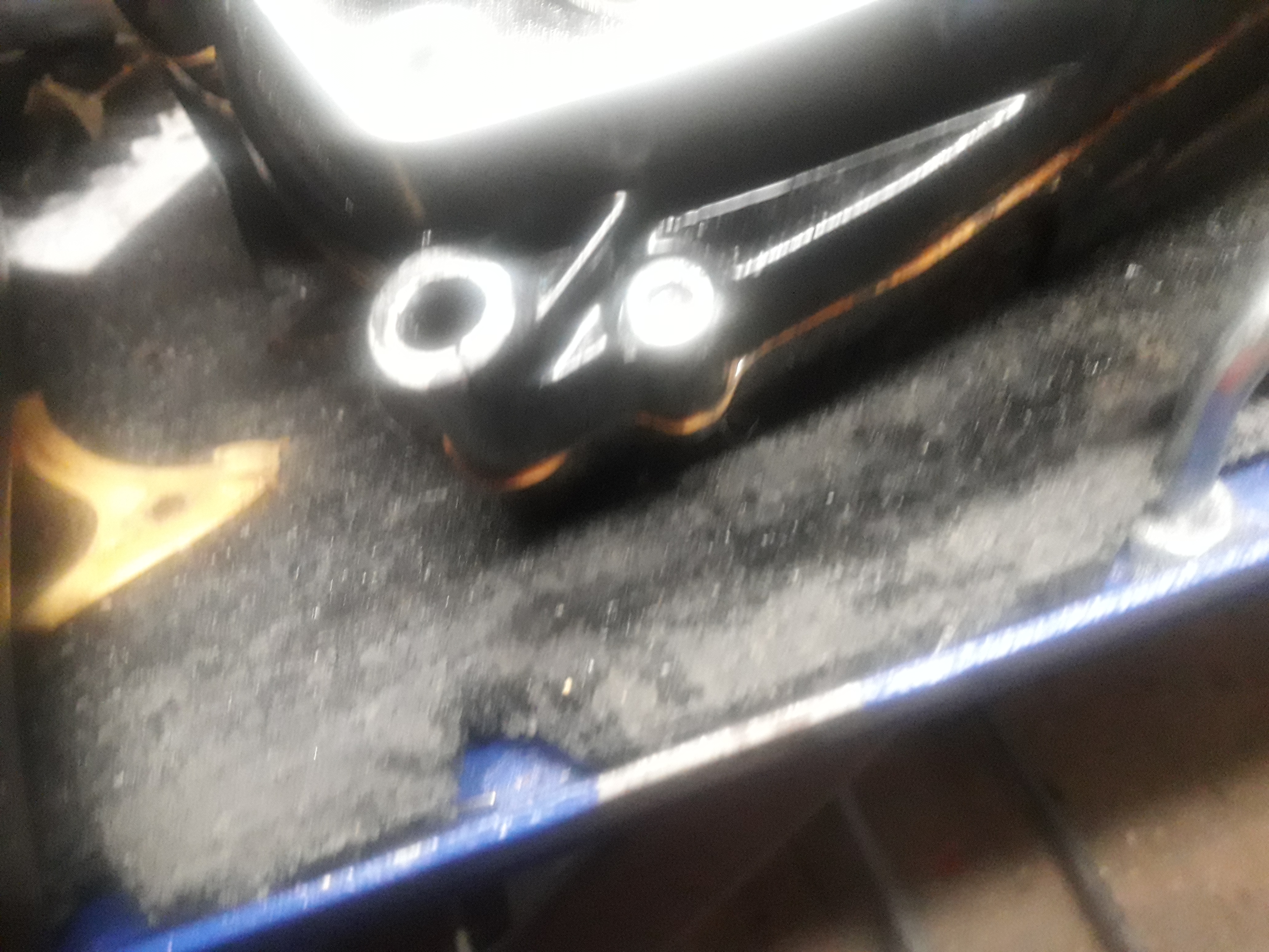

Aan de ontstekingszijde.

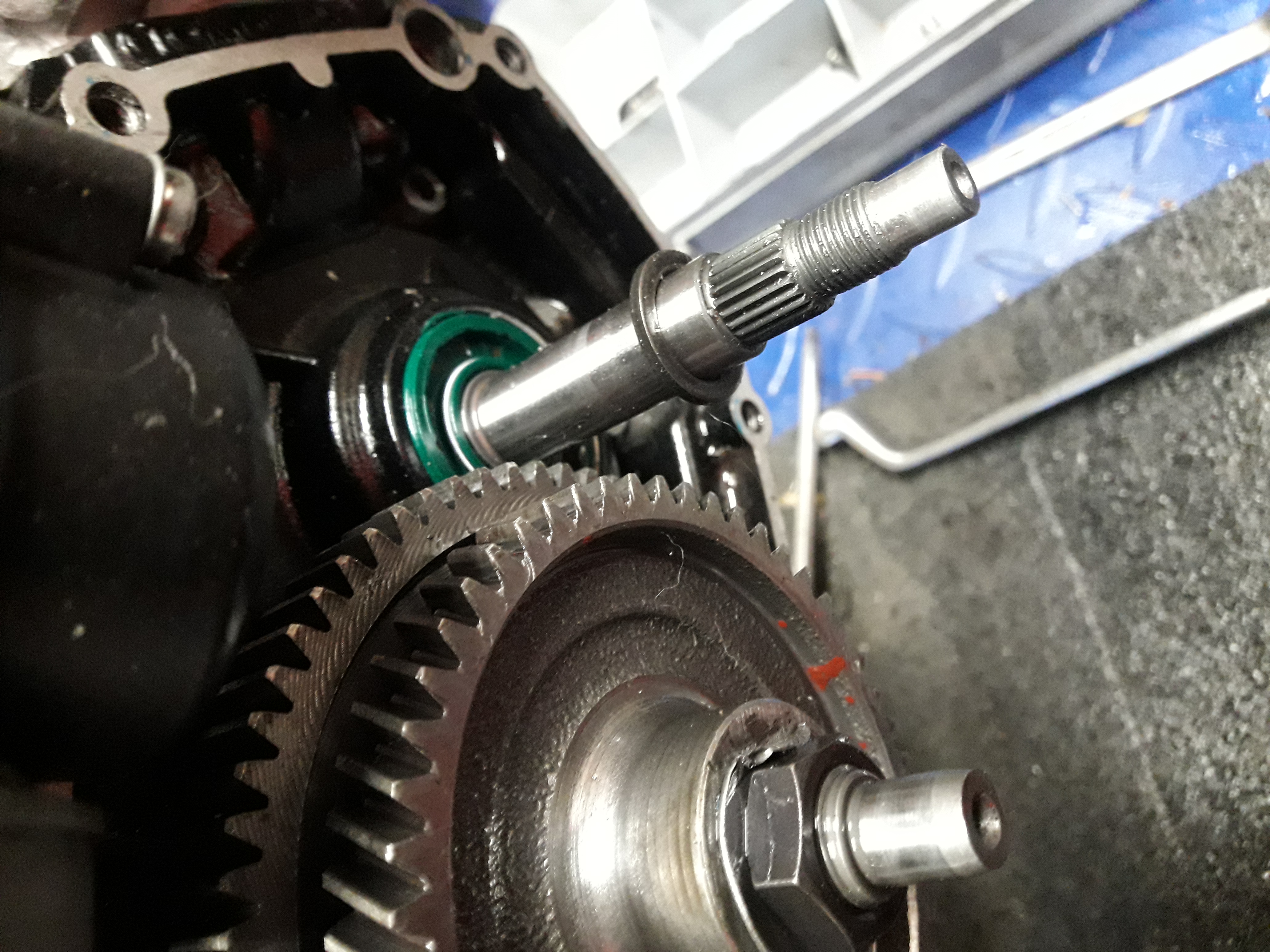

9. Remhevel gecontroleerd dat deze juist zit en tandwielen terug geplaatst

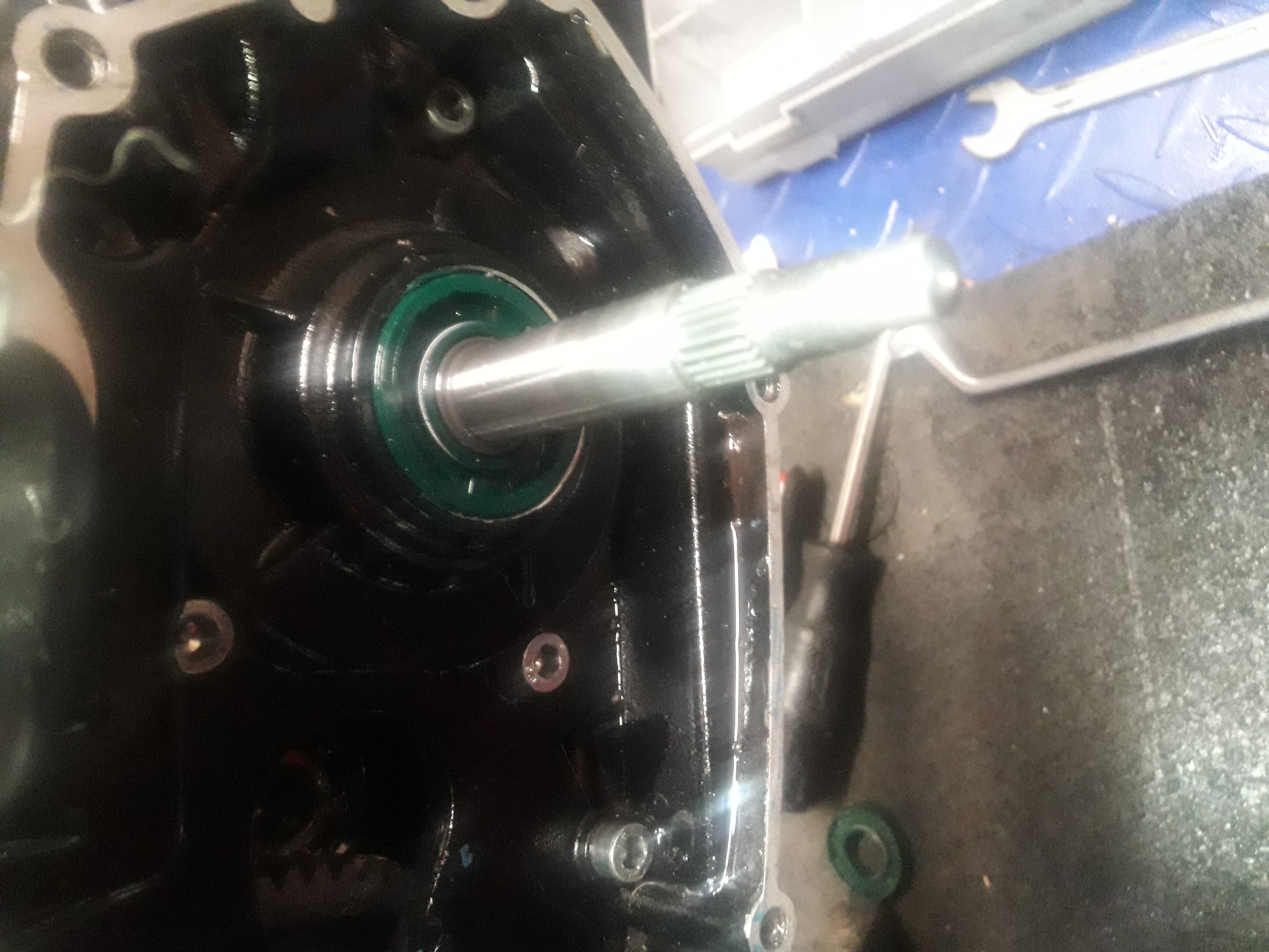

10. Ook de keerringen zijn vervangen
11. Ringen geplaatst

* airsealcilinder 38 met hd kop
* airsealzuiger met sleuven

Weerstand van beide ontstekingen zijn goed.
Kun je wel lucht door het spruitstuk blazen, wordt het membraan misschien geblokkeerd door bramen of een te kleine opening voor de klepjes....het is namelijk een imitatie cilinder en die afwerking is vaak slecht.
Sommige gebruiken te veel vloeibare prut en lijmen daarmee het membraan vast.

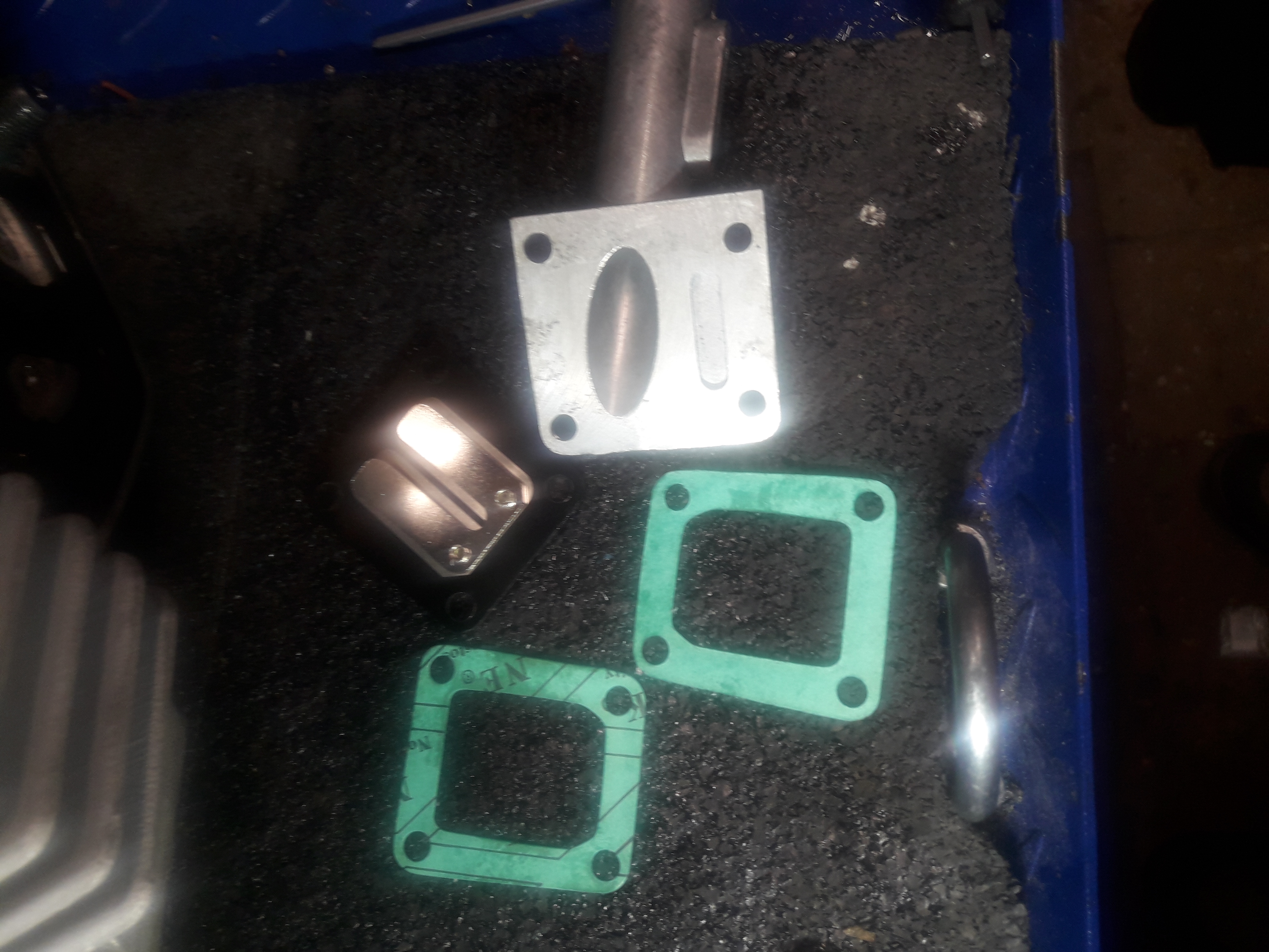

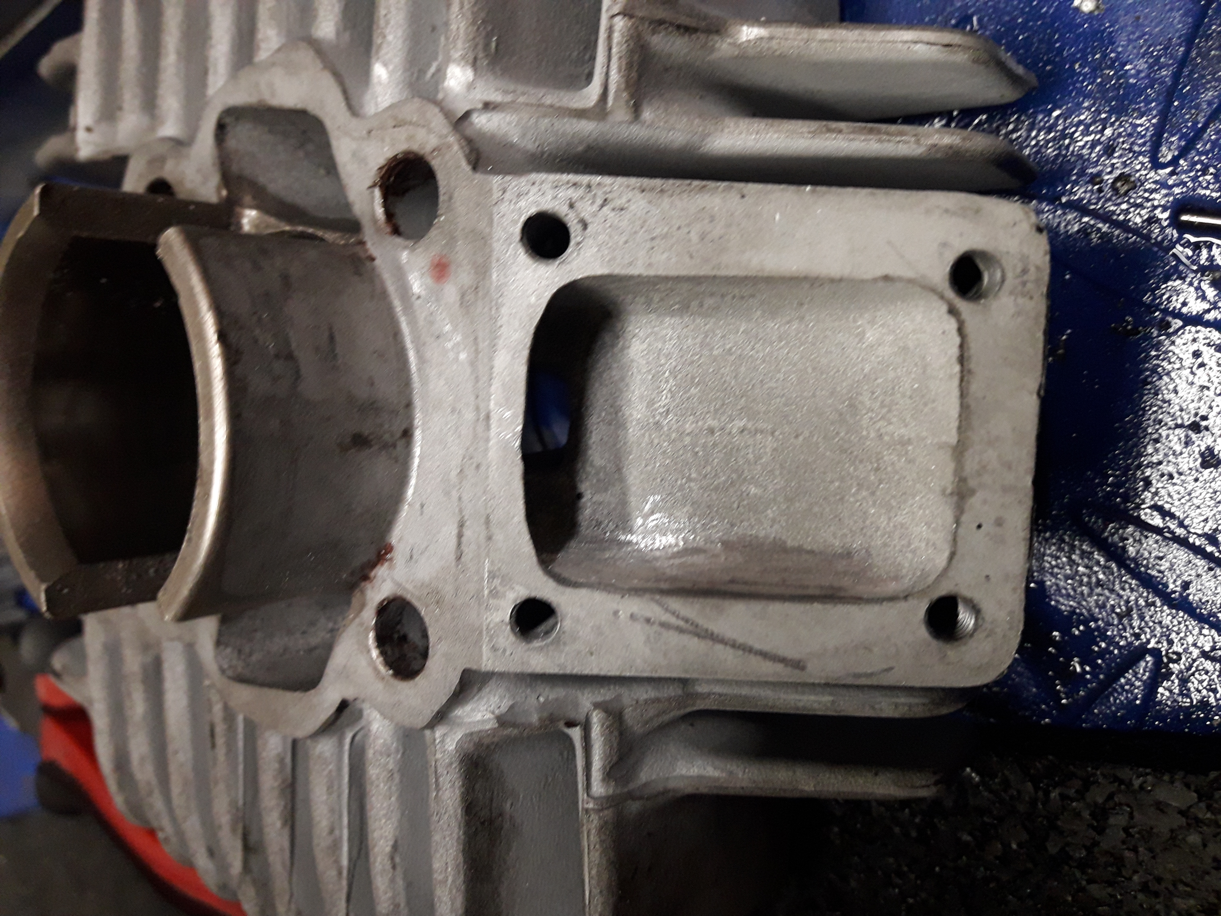

4. komt benzine in spruitstuk: Ja, spruitstuk mondstuk is nat en pakkingen onder membraam zijn ook nat.

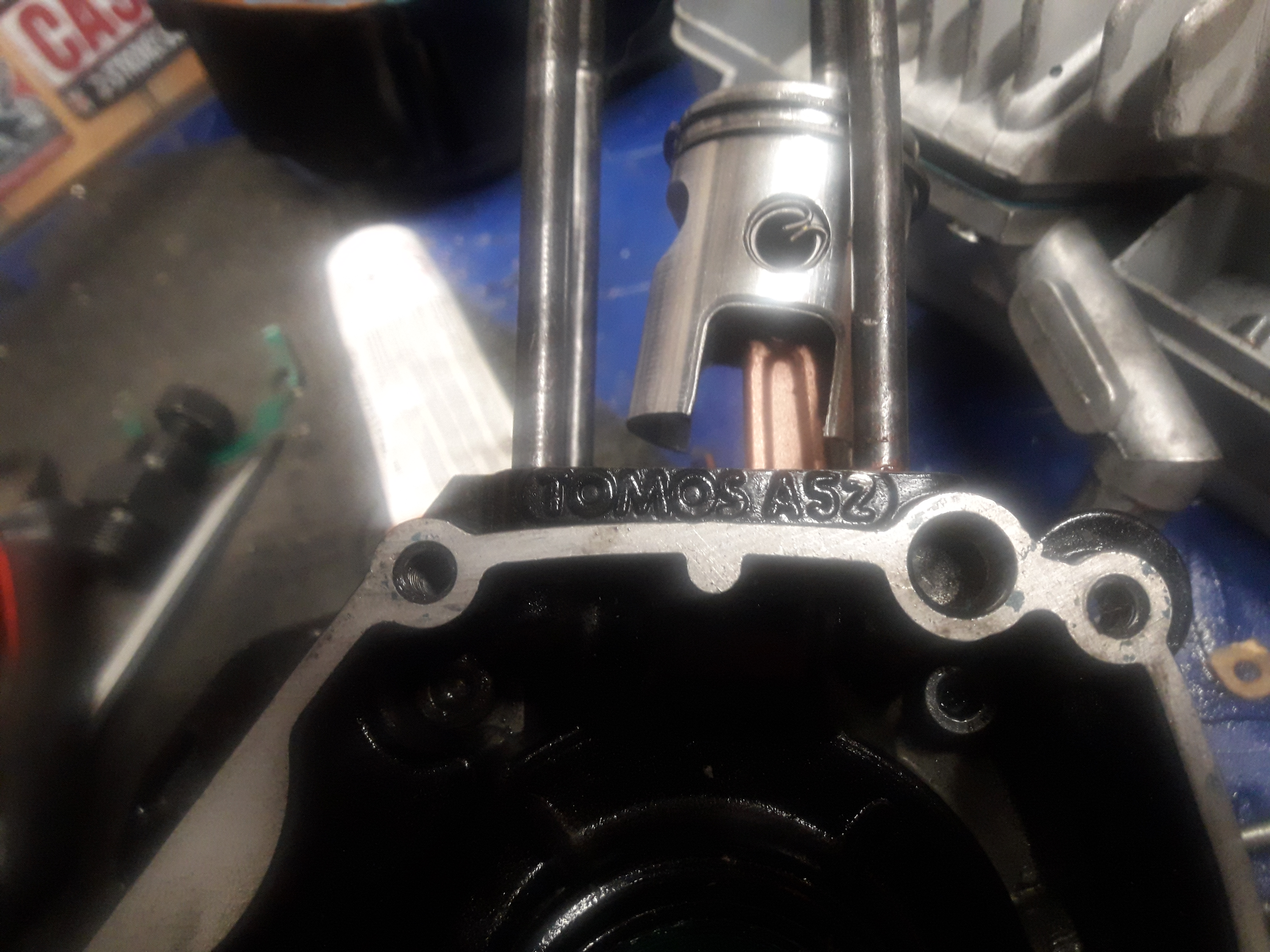

5. komt benzine in cilinder: ? zuiger met sleuf. De sleuf zit aan de inlaatpoort, dus de pijl zit beneden naar de uitlaat.
Kan het zijn dat de brandstof verdwijnt in de sleuf en vervolgens in het blok terecht komt waardoor niets gebeurd. Normaal zou het krukas gedeelte afgesloten dienen te zijn i.v.m. zijn slagfrequentie, In, compressie, arbeid en uitlaat
De brandstof die via het spruitstuk binnen komt en door de sleuf in de zuiger onder de zuiger beland zou via de spoelpoorten boven de zuiger dienen te komen tijdens de arbeidsslag om vervolgens weer gecomprimeerd te worden en zo zijn vonk ontvangen waarna de arbeidsslag en uitslag volgt.
Carburateur vervangen?
Sproeier vervangen?
Zuiger vervangen? De huidige zuiger heeft geen midden stuk
zoals onderstaande afbeelding ?
Is er hierdoor een verschil of maakt dit niet uit?
Bedankt voor feedback.
Dit "check" mis ik nog in je verhaal. Btw, als je membraan goed afsluit maakt t niet uit welke zuiger je gebruikt. Die met 1 gat zal specifiek voor de imitatie cilinder zijn. Maar het is raar dat overal benzine komt maar niet boven de zuiger via de spoelpoorten.
Ik zat nog even terug te kijken, maar ik zie op foto's de compressieveer van de krukaskeerring aan de buitenzijde. Nu bestaan er ringen met aan beide zijden een compressieveer, is dat bij die van jou ook het geval? Zo nee, dan zit daar waarschijnlijk je probleem. Veer moet aan spoelruimte zijde, dichte kant aan ontsteking/ versnellingsbak. Nu druk je (deels) mengsel via ontstekingskeerring weg terwijl dit via de spoelpoort zou moeten.

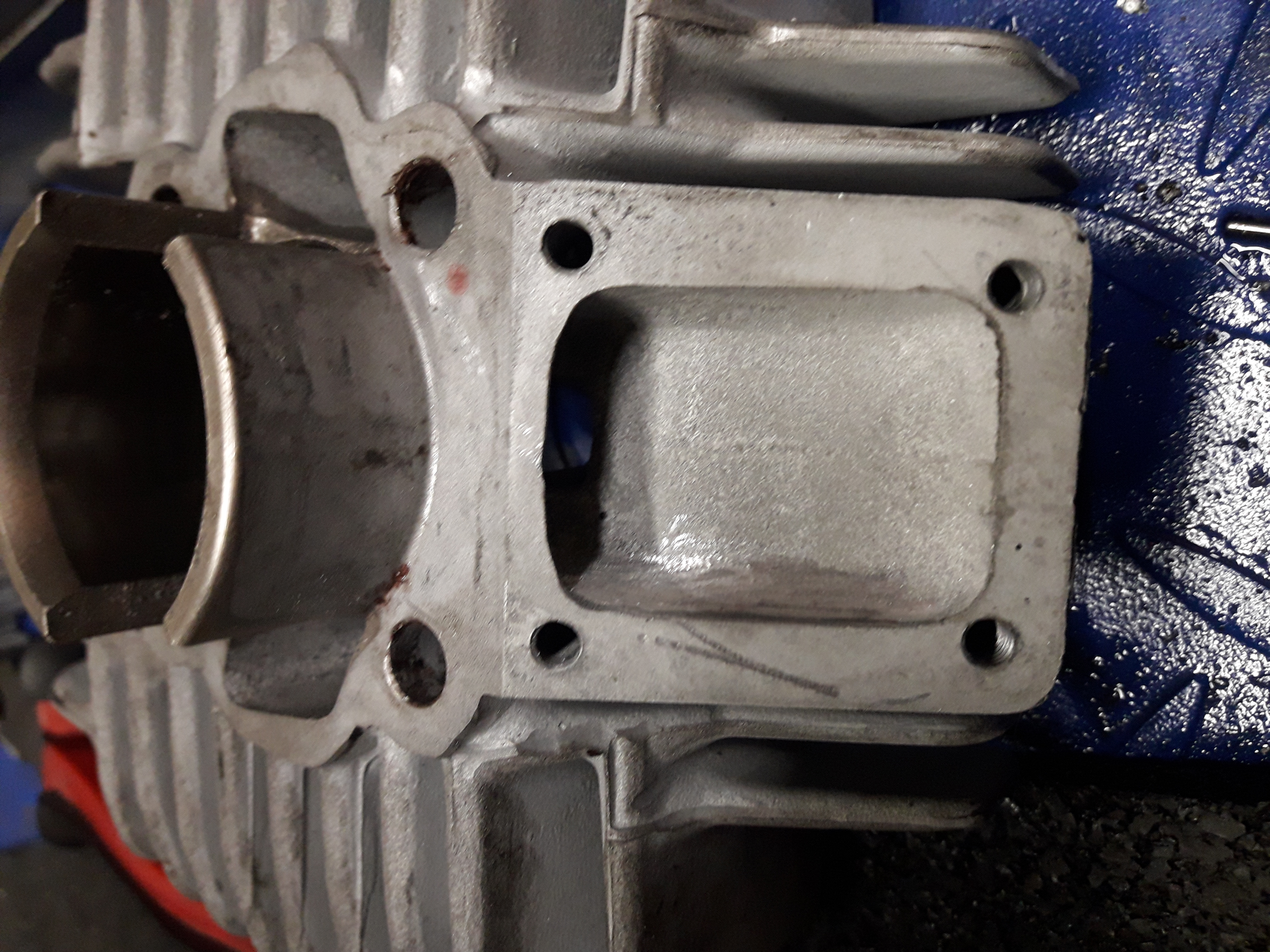

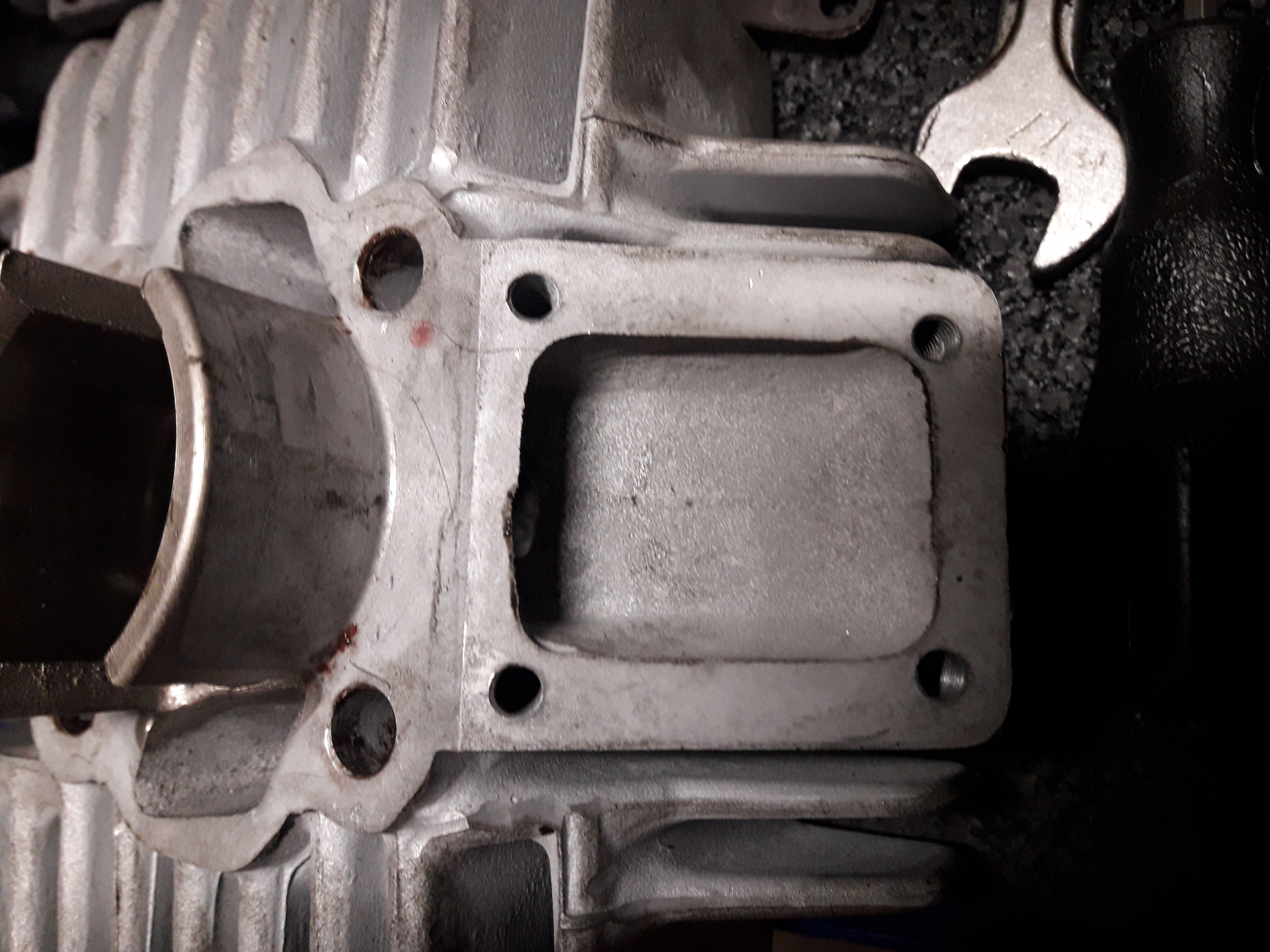

Membraan kan ook blijven hangen in de opening-inlaat van een imitatie cilinder, hij sluit dan niet goed af en je mengsel gaat mooi het luchtfilter in....ik zorg altijd dat de klepjes ruimte genoeg hebben door met een dremel met een schuurschijf de inlaat netjes te maken.
Ook zijn de poorten van een budget vaak heel scherp waardoor de zuigerveren herrie maken en sneller versleten zijn, klein schuin kantje aan maken.
Tip, voordat je de cilinder monteert even zacht blazen en zuigen op het spruitstuk dan weet je of het membraan goed werkt.....dat kan nu ook nog als hij gemonteerd is, alleen is dat wat lastiger....stukje slang op het spruitstuk is dan handig.

Er komt lucht vanuit spruitstuk naar cilinder (lekkere smaak benzine), geen slang gebruikt hahaha
Merk wel als orgineel membraam erop zit en er door blaas dan gaat dat moeilijker.
Wordt membraam gemonteerd dat bij cilinder zit dan gaat blazen makelijker.
Keerringen zijn nieuwe uitvoering want dacht eerst ook dat die verkeerd zat maar blijkt dat nu aan 2 zijden de veerring zit.

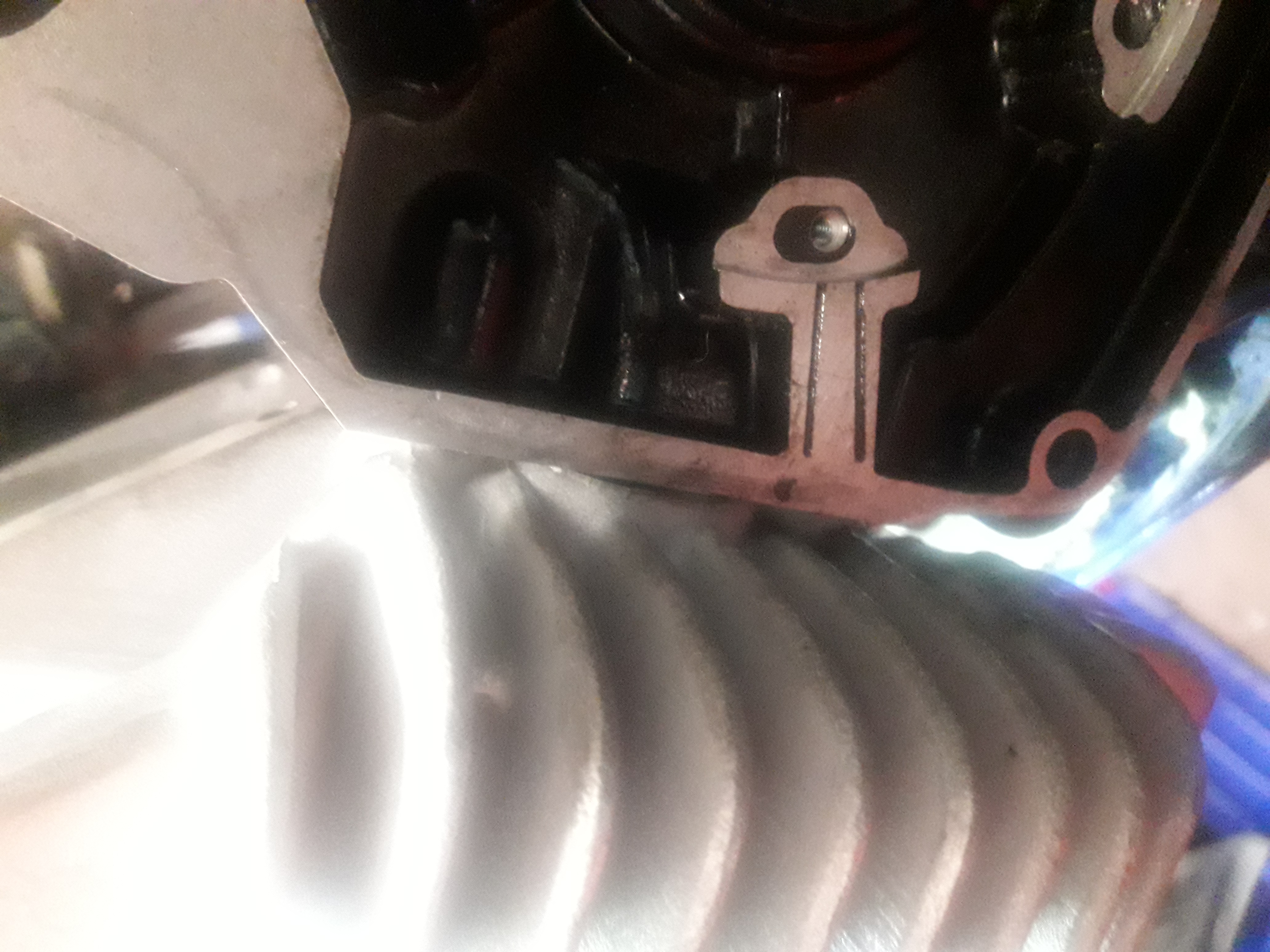

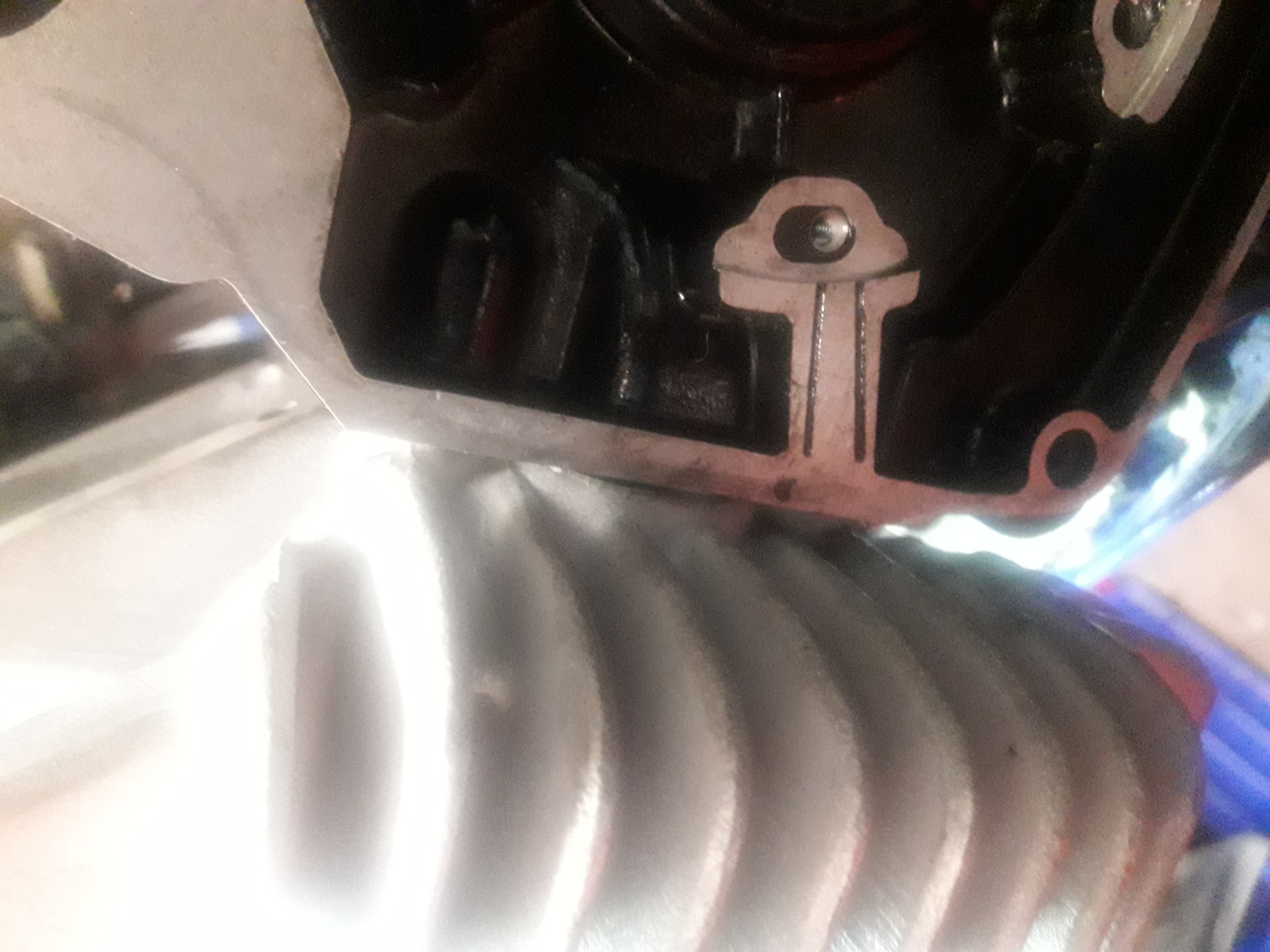

De deksels aan de koppelingszijde en ontstekingskant ervan af gehaald en nieuwe keerringen geplaatst, de juiste (niet de dubbele ring). Verder de cilinder eraf gehaald en controle gedaan op de membraan poort.
Membraan erop gelegd en getracht de lamellen in te drukken. Aan de rechterkant gin het gemakkelijk, de linkerkant blokeerde.
Na wat afgebraamd, bijgewerkt te hebben nogmaals geprobeerd.
De lamellen hebben vrij spel.

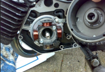

Als ik kick dan gaat hij naar beneden maar krijg zoals vroeger bij de oudere motoren een klap van de kickstarter na. Gelukkig geen gat in mijn schoen (haha).Ook ploft hij 1 a 2 keer soms maar verder geen actie.
Een domme vraag; nu zie ik op het net verschillende standen van de ontstekingsspoelen.
stand 1.PNG (116.34 KiB) 11159 keer bekeken
Ontstekingsspoel boven
ont 2.PNG (240.03 KiB) 11159 keer bekeken
Ontstekingsspoel onder
Zoals onderste foto, png2, zo staat de ontsteking bij mij, ontstekingsspoel naar beneden of gedraaid naar links een beetje. De grondplaat (streepje) staat op het bovenste streepje op de middenkarter (bromstand) Hierdoor ontstaat een vroegere ontsteking. Bij snorstand volgt latere ontsteking.
op de bovenste foto is te zien dat de ontstekingsspoel aan de bovenzijde zit en de lichtspoelen onder.
de ontstekingsspoel dient toch naar beneden te staan.?
Berichten: 4006
Berichtdoor fons716 » 24 jan 2022 10:26
Donkere spoel moet idd onder zitten.
