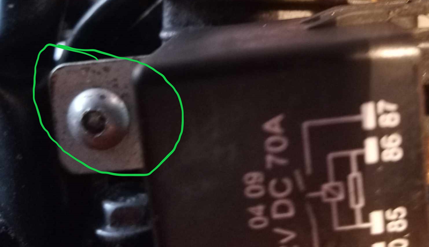

Weer een probleem,waarmee krijg je deze schroef los?
Nu tussendoor met een tangetje voorzichtig het stekkertje met rode draad in het witte blok geduwd maar schoonmaken lukt niet als het zwarte blok niet weg kan.

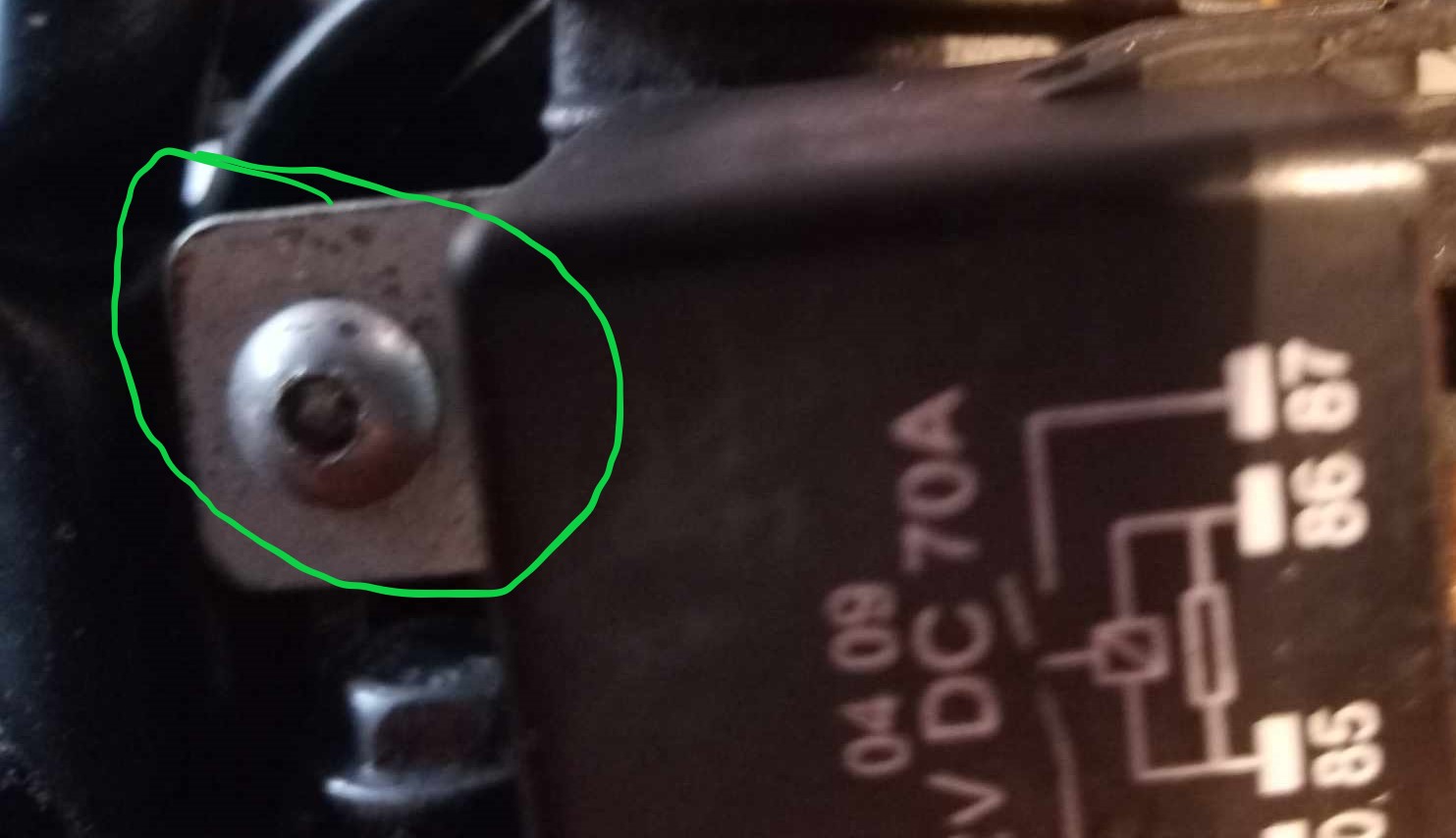

Hij is er al achter hoe dit opzij kan.
