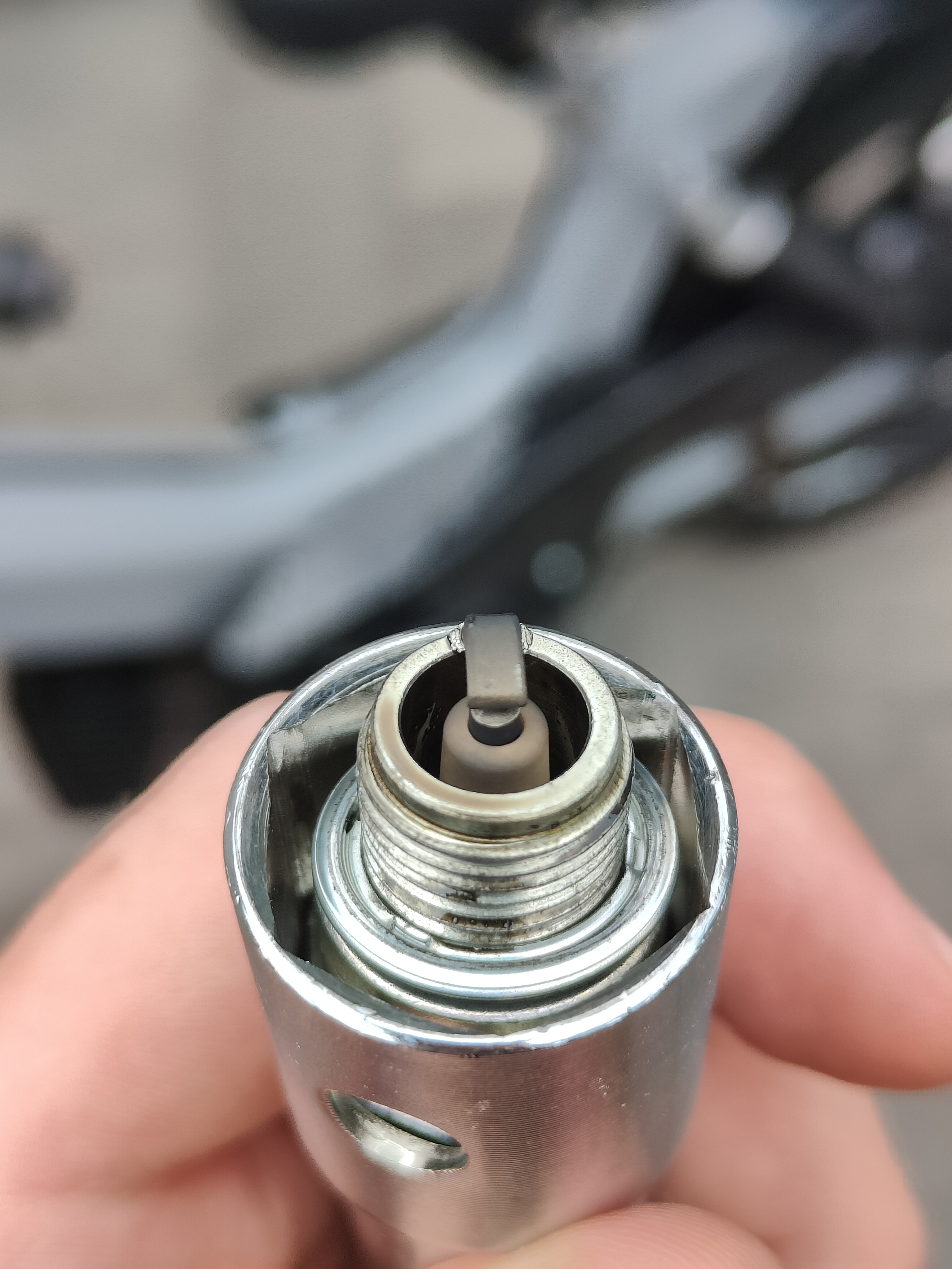

Berichtdoor Matsoe » 27 jun 2023 13:10
Update:

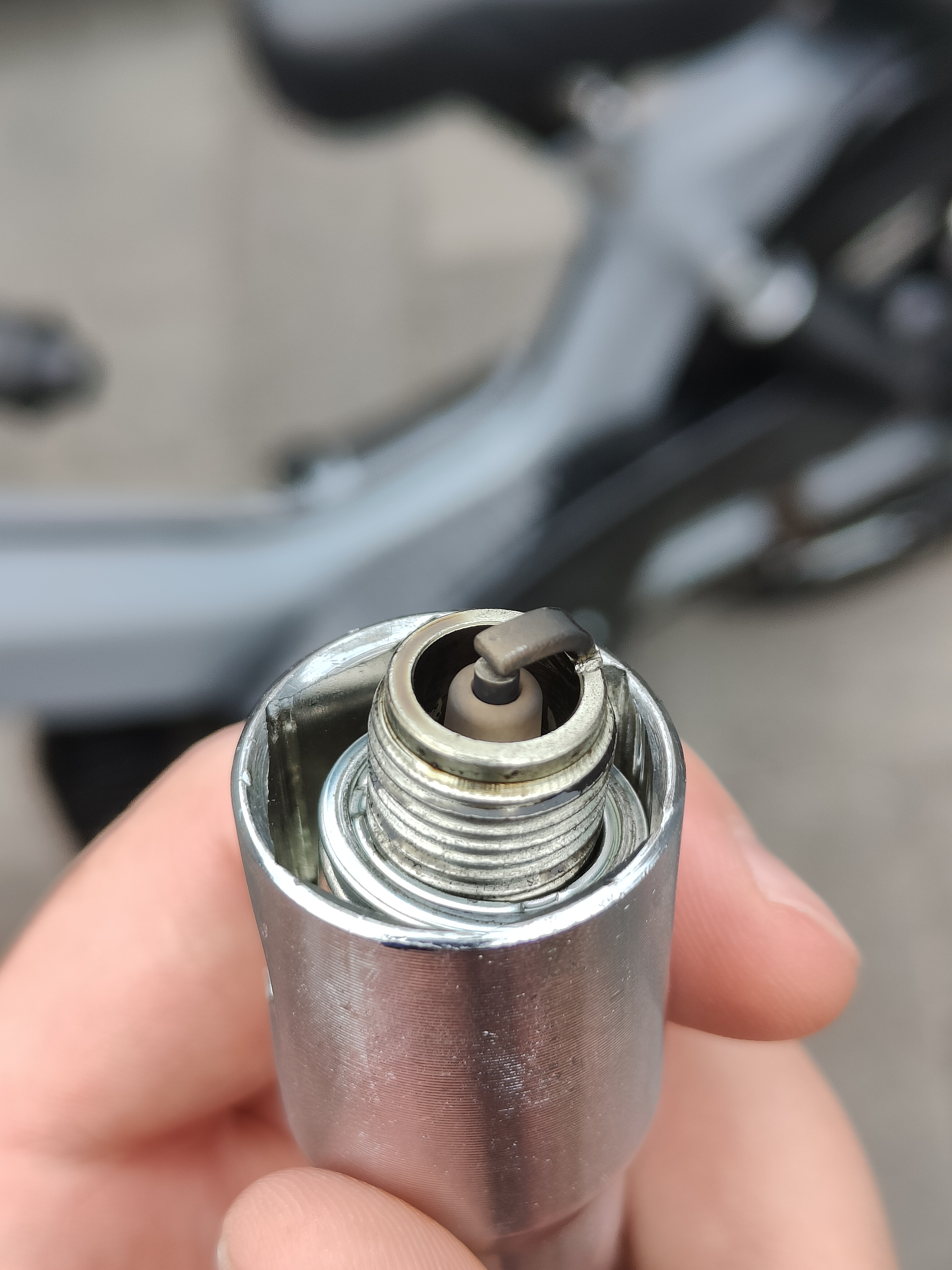

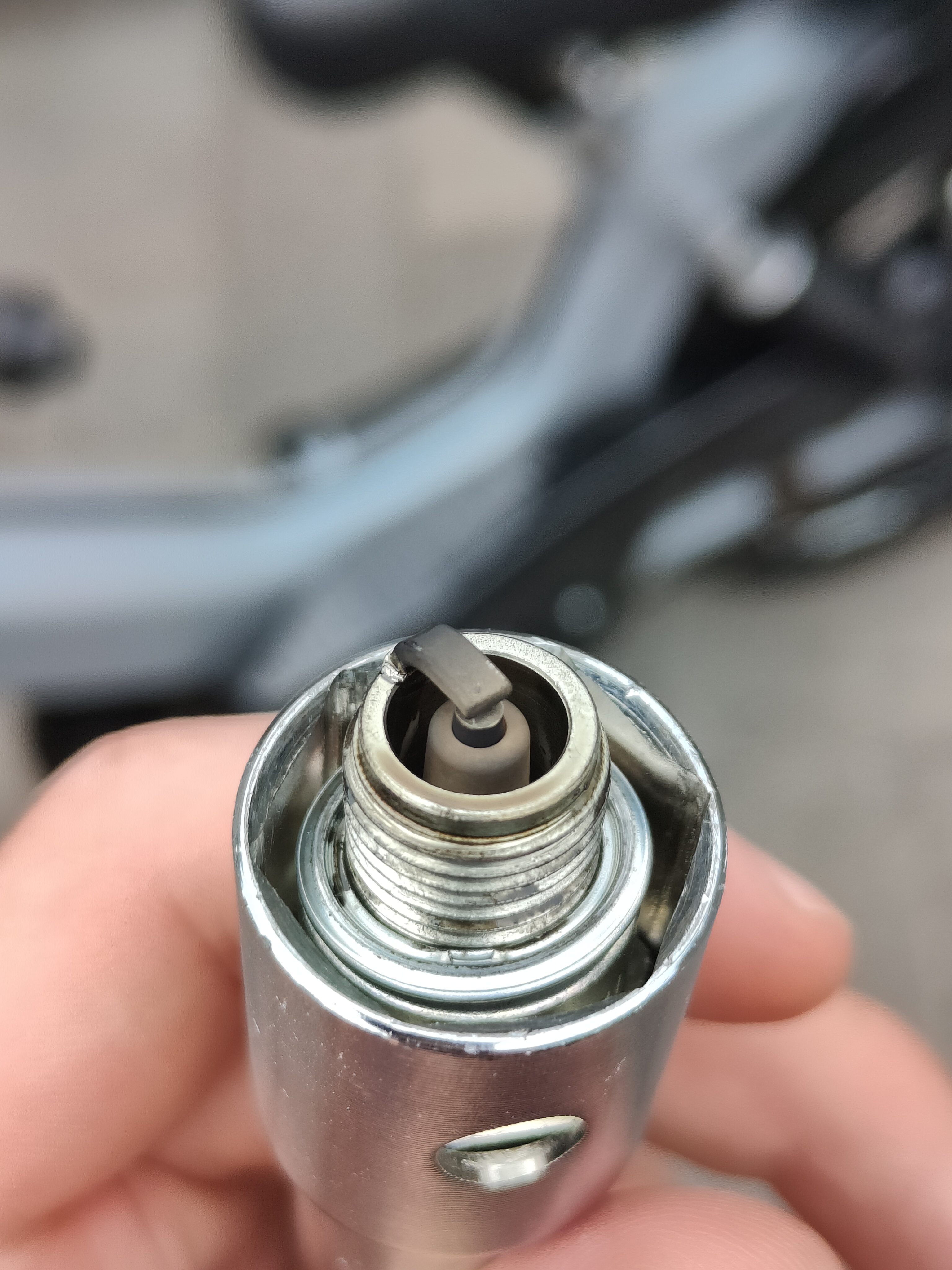

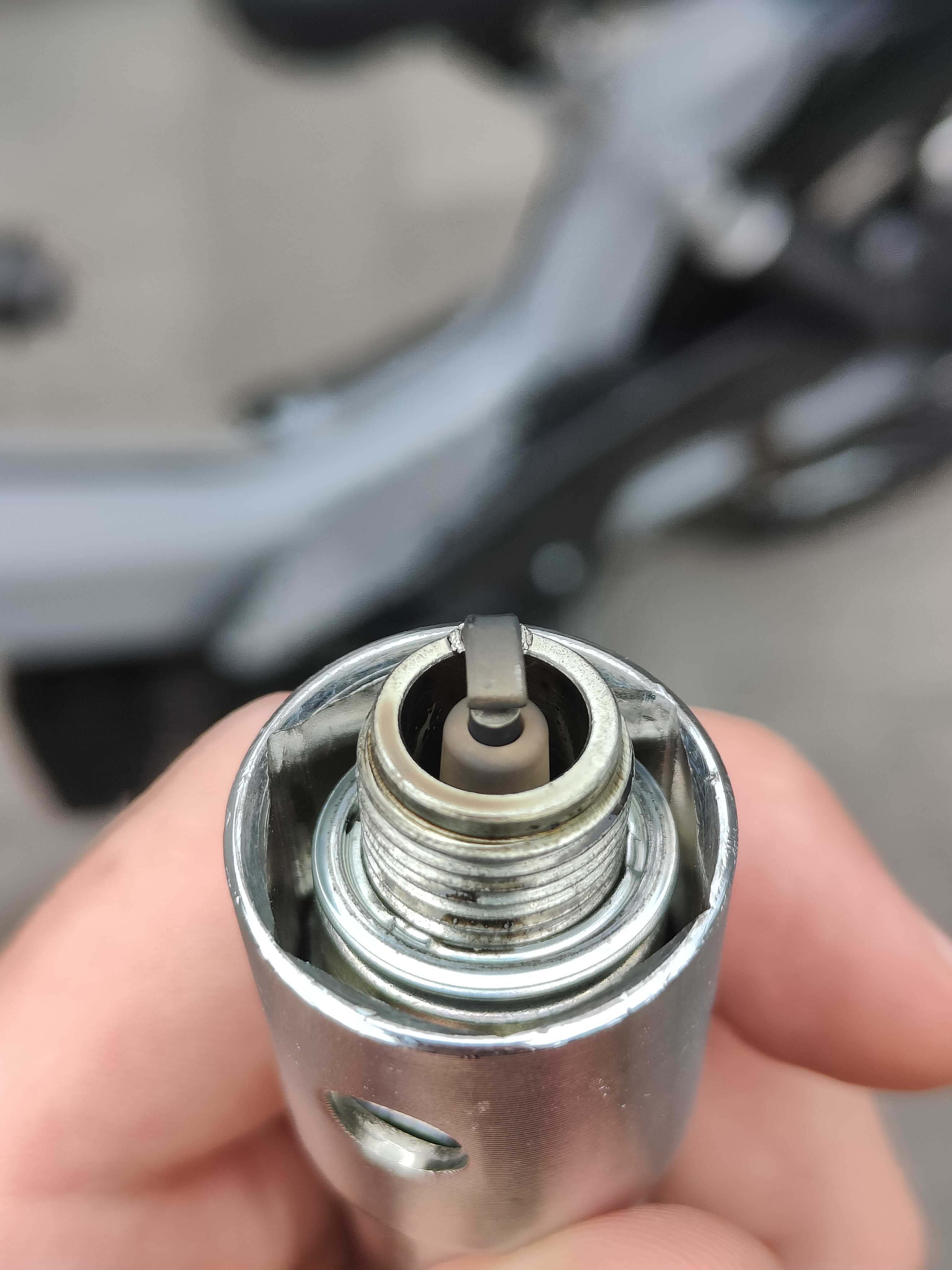

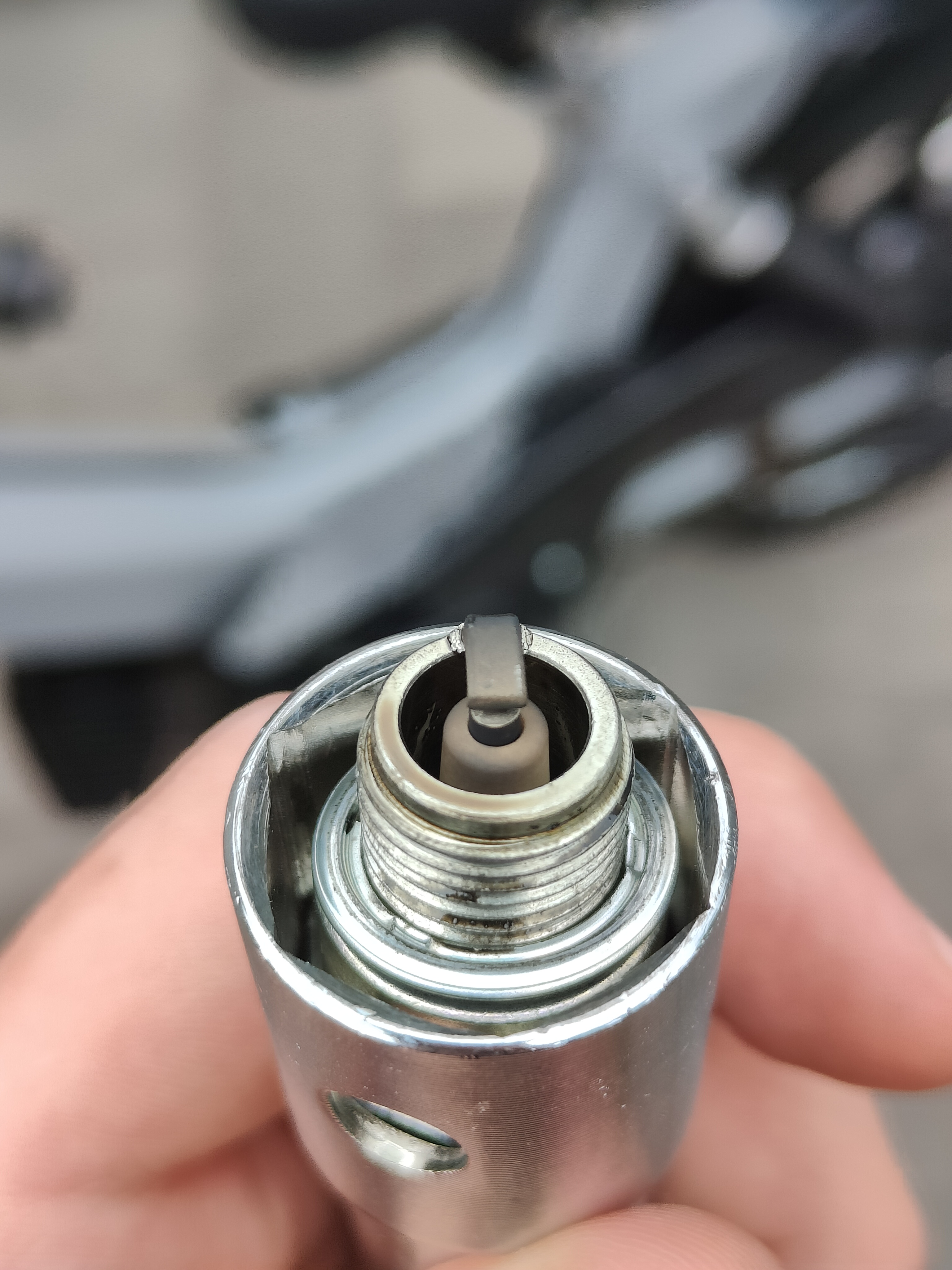

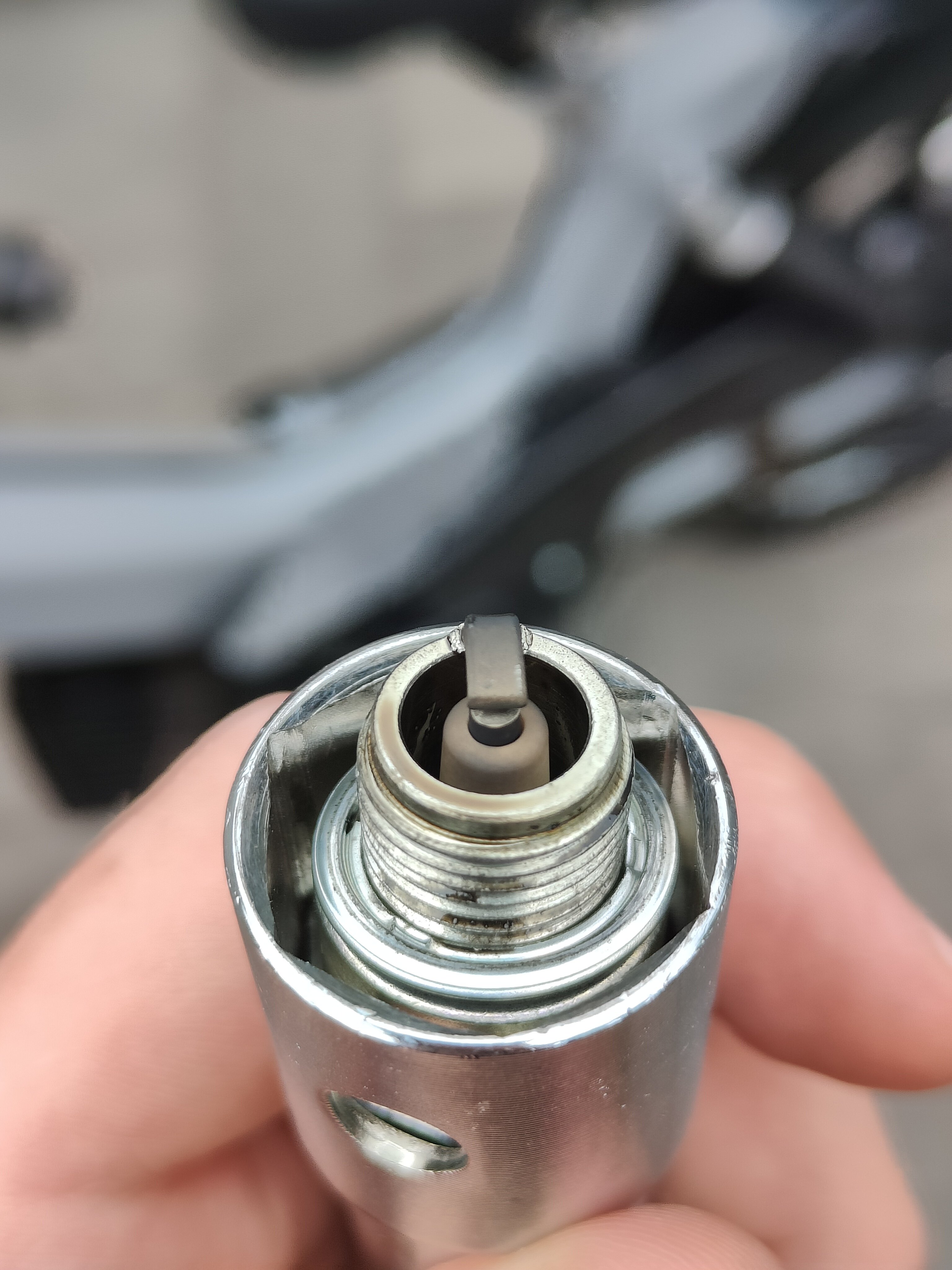

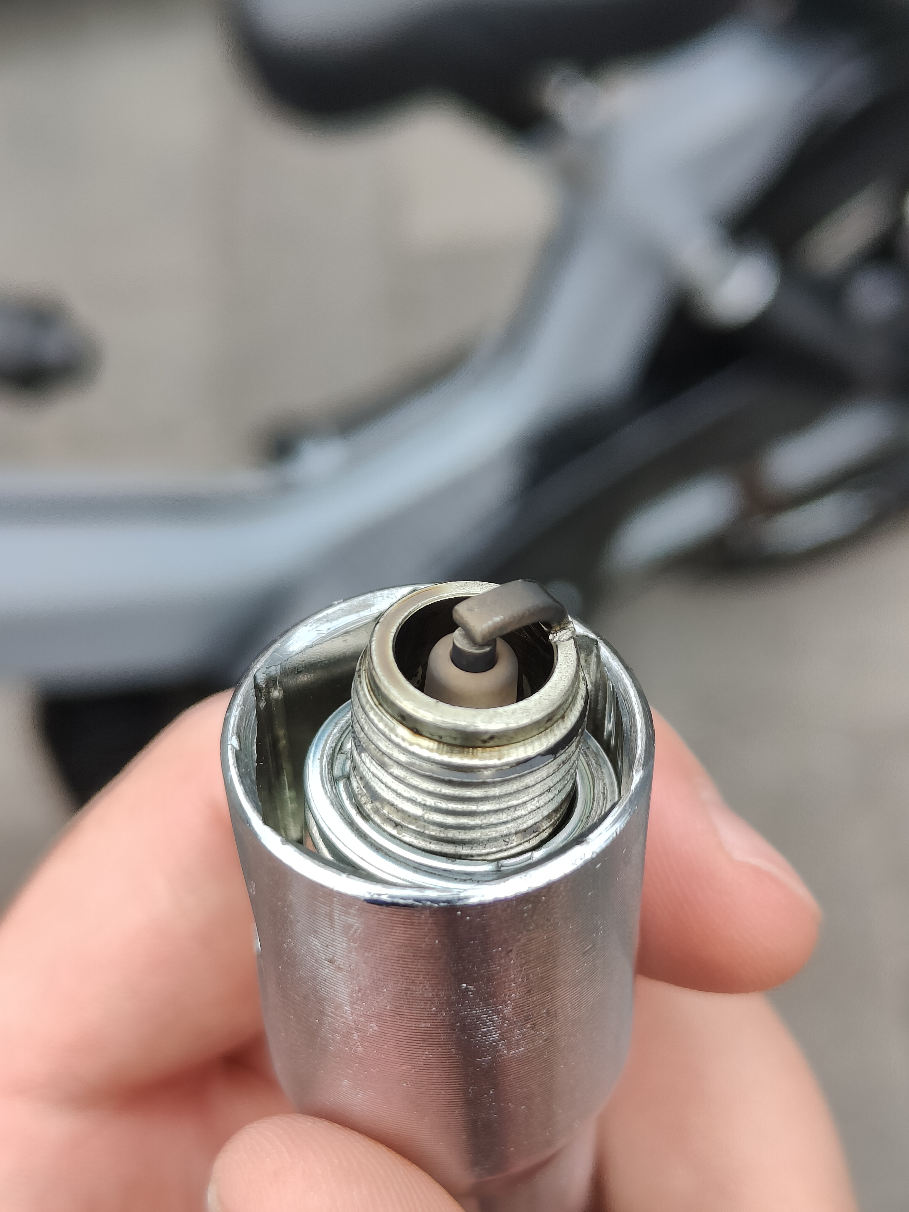

Blokje eronder vandaan gehaald en alle pakkingen vervangen. Dit keer heb ik de pakkingen een beetje ingesmeerd met 2takt olie. Ook gelijk een nieuwe B6HS bougie erin gedaan en de standaard speedy gemonteerd. Dit is nu de setup:
- 14/12 carb met sproeier 58 (imi)
- Std ontgr. luchtfilter
- Std ontgr. spruitstuk
- Polini membraan
- Origineel 50cc gietijzer cilinder
- DMP HD kop
- Std speedy uitlaat
Rijd goed en trekt verder redelijk goed op en blijft stationair ook goed lopen. Ik rijd nu 44 km/h op GPS en na een klein testritje heeft m'n bougie deze kleur. Nog iets aanpassen aan de sproeier?
Berichten: 3881
Berichtdoor fons716 » 27 jun 2023 18:02
Een nieuwe bougie is spier wit dus dat is lastig af te lezen naar een paar km, zou de sproeier zo laten als hij goed rijdt en over 50 km nog eens kijken....dan verwacht ik dat hij een stukje donkerder is geworden.
