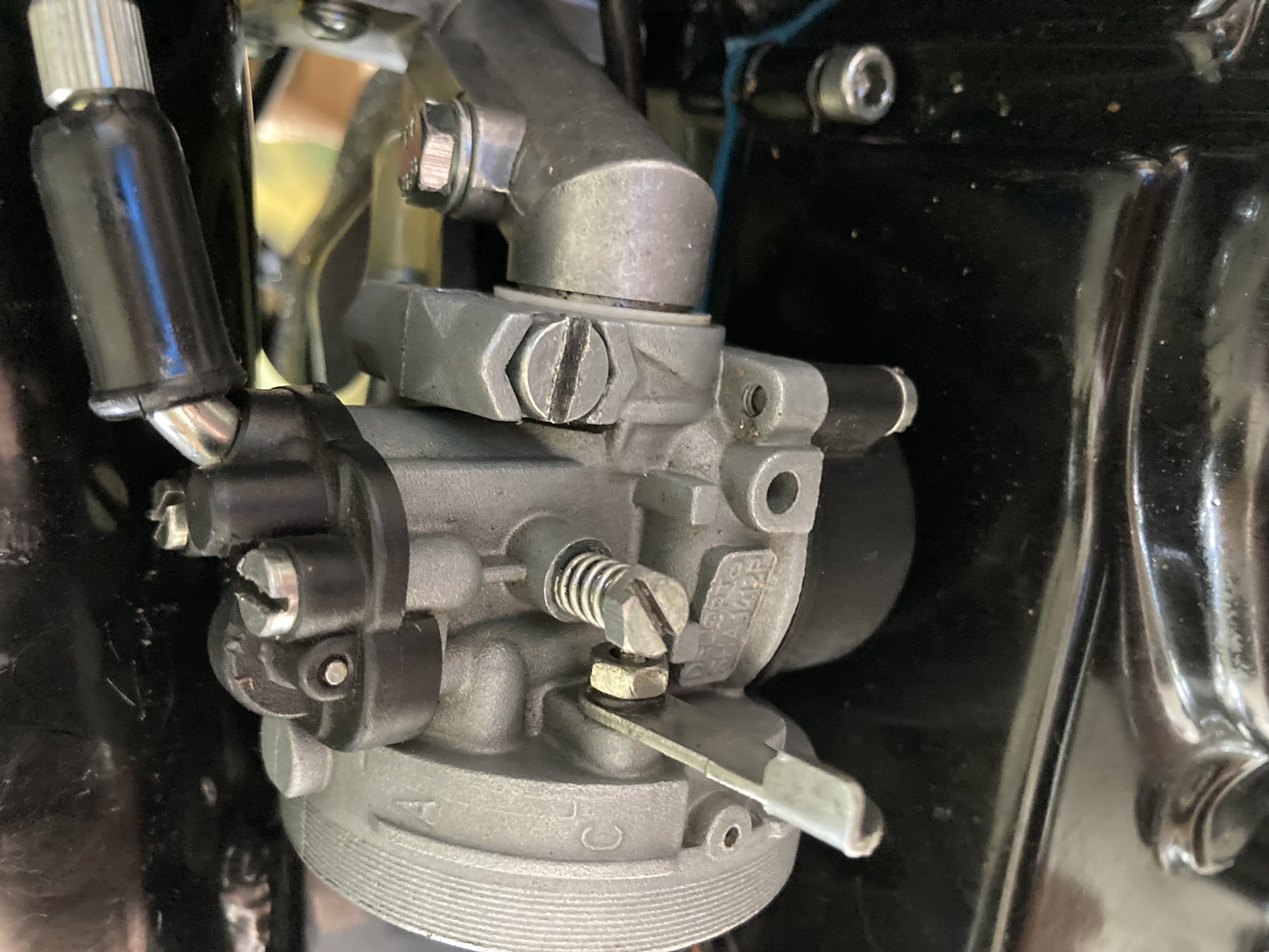

Berichtdoor Beun_piraat1 » 30 aug 2025 16:51
Bedoel je het verloop busje? Want mijn verloopbus
Heb ik ooit vervangen voor een verloop busje van de sha 14/9 bij tomoshop zeiden ze dat dat kon.
Maar ik heb een klein spleetje tussen mijn verloopbus en spruitstuk. Zie foto

Berichtdoor Beun_piraat1 » 30 aug 2025 17:05
Dankjewel, ik heb gekeken naar de verloopbus en er is een klein spleetje ik heb een verloopbus van de sha 14/9
Op mijn sha 14/12 volgens tomoshop kon dat.
Op de foto zie je de kleine spleet
Welk verloopbusje moet ik dan hebben voor mijn carb sha 14/12 on volledig af te sluiten
Berichten: 3982
Berichtdoor fons716 » 30 aug 2025 19:53
Achter die bus hoort dit rubber te zitten https://www.tomoshop.nl/nl-nl/rubber-pa ... 8gpfUoKsO8
Heb het vandaag geprobeerd met een deo fles en hij lijkt er niet van toeren te veranderen.....dan zou het daar niet mogen lekken als de bus helemaal in de carb zit en de carb helemaal op het spruitstuk zit geschoven.....kopse kant van het spruitstuk dient mooi haaks en vlak te zijn.

Berichtdoor Beun_piraat1 » 30 aug 2025 20:20
Ja heb gespoten bij de carb en leek niet anders op touren te gaan dus zal het idd niet zijn…….. geen idee wat ik nog kan doen heb zowat super vaak uit elkaar gehaald😭

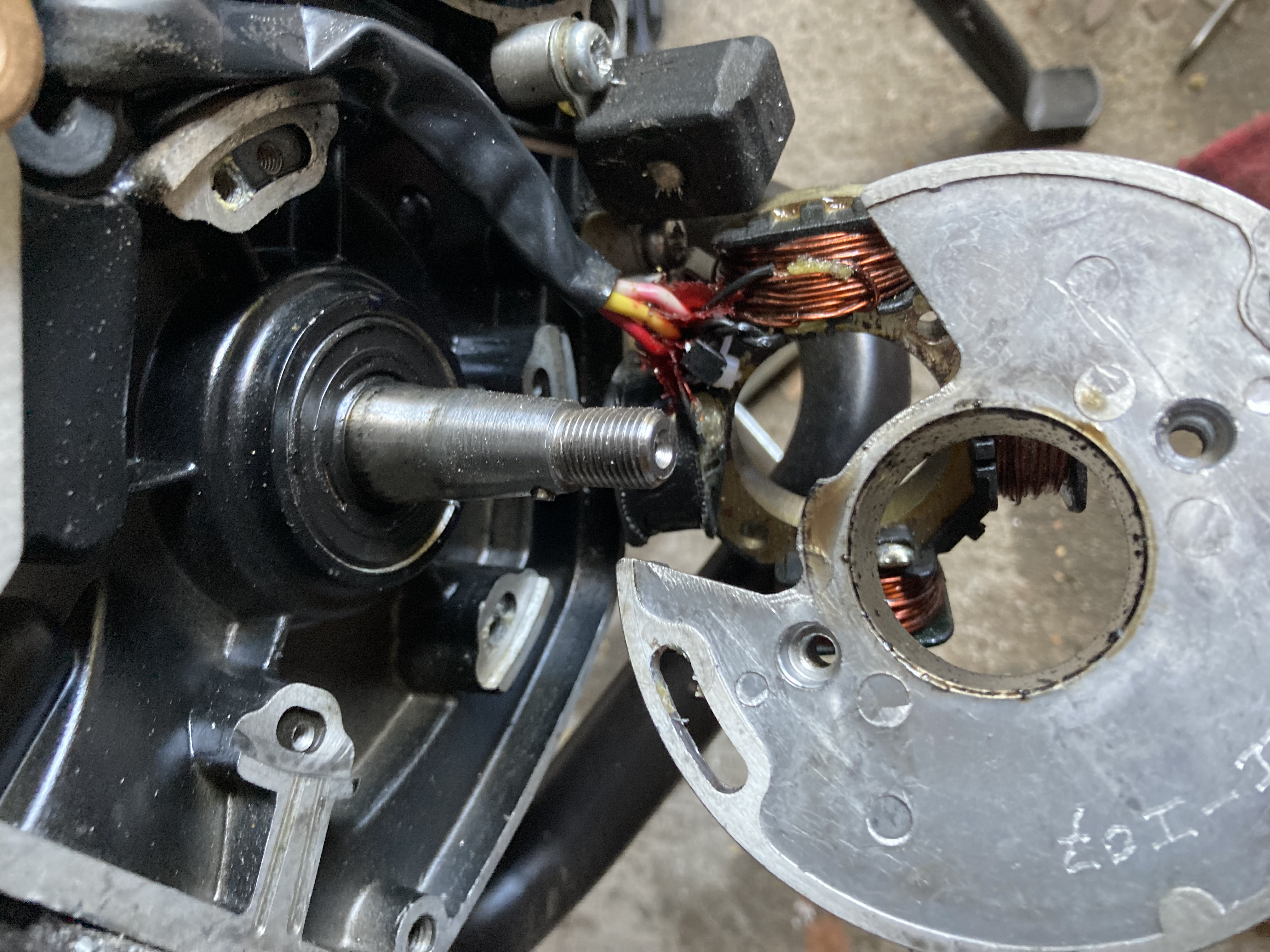

Berichtdoor Beun_piraat1 » 01 sep 2025 16:39
Heb een lekke keerring gevonden bij de ontsteking, op de foto zie je dat de grondplaat olie op zich heeft, dat is hoe ik de keerring aantrof toen ik de grondplaat ervan af schroef.
Ik heb op mijn tiktok nu ook een video geplaatst dat je ziet hoe mijn tomos uitvalt… de video is zonder geluid
Tiktok = beun_piraat
Berichten: 3982
Berichtdoor fons716 » 01 sep 2025 18:16
Normaal start je hem choke en geef je na 10 of 20 sec wat gas zodat de choke eraf gaat, ding loopt nu enkel op de choke.
Keerring is idd lek dus gewoon beide gewoon vernieuwen.

Berichtdoor Beun_piraat1 » 05 sep 2025 14:41
Heb beide kering vervangen en loopt perfect bougie is nog een beetje zwart maar hij valt niet meer uit.
Super bedankt voor alle help
