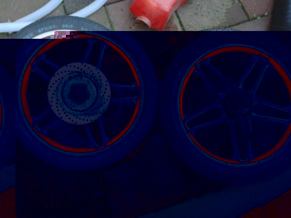

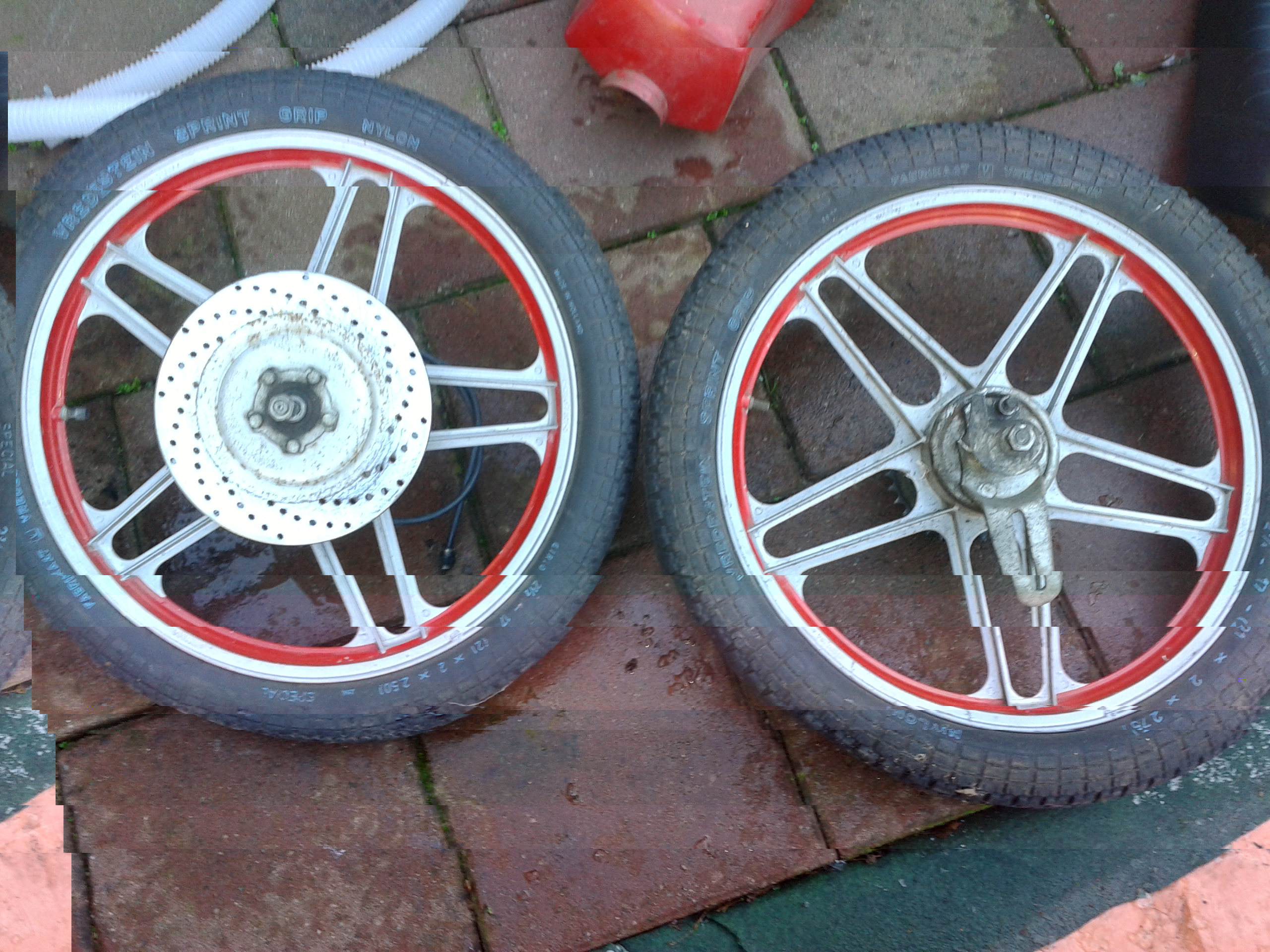

Berichtdoor buitertje » 13 jan 2013 11:26
kunnen deze velgen met wat aanpassingen in men tomos?
zoals de schijven eraf en dan erin.
Joren
Berichten: 927
Locatie: Westerbork
Berichtdoor Joren » 13 jan 2013 11:38
Zul je toch echt zelf moeten proberen maat, kunnen wij vanaf hier niet ruiken.
Als je al te lui bent om even te meten of te passen zou ik er sowieso niet aan beginnen.
buitertje
Berichten: 806
Locatie: nieuw-weerdinge
Berichtdoor buitertje » 13 jan 2013 12:36
nou kerel maak je daar maar geen zorgen over hoor, ben daar niet te lui voor. maar het kon zijn dat iemand het al had geprobeerd
roelk
Berichten: 295
Lid geworden op: 07 mei 2010 16:32
Locatie: Woensdrecht
Berichtdoor roelk » 13 jan 2013 13:16
Velgen zullen wel gaan alleen moet je dan wel even maar de
Remmen of schijfremmen willen want ik zie geen remtrommels
Op de velgen zitten. Maar alles is pas te maken ;)
Berichtdoor shadowranger » 13 jan 2013 18:10
Kijk ff naar de maat (17"), dus die past niet zonder aanpassingen op je Tomos. Die heeft standaard 16".
buitertje
Berichten: 806
Berichtdoor buitertje » 13 jan 2013 23:07
had al zo'n vermoeden dat ze groter waren. Achter is die nog groter. nouja jammer dan hen nog goeie velgen liggen die maar klaar maken voor spuiten. had deze toch voor de verkoop dus bij deze ze zijn te koop. heb nog meer at50 en atx en a35 onder delen te koop.
