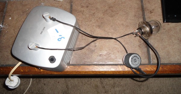

Wilde even voor je testen of dat niet kan met zo'n thermisch relaitje. Zie nl. niet zo goed waarom zo'n dinkie niet op AC zou werken. Kan alleen m'n 12 volt trafo niet vinden. Mij sport'r werkt zo (Alleen AC en knippers) maar daar kan ik nu niet bij om te kijken wat daar in zit. (al vermoed ik zo'n thermisch geval :))
In het ergste geval moet je er nog even een bruggelijkrichter en eventueel een elkotje aan vast knopen en dan moet het allemaal lukken.
Als je er niet uitkomt wil ik mijn zoektocht wel wat intensiferen ;)

Berichtdoor ief » 16 dec 2016 19:58
Ja, zo iets zou het dan moeten worden.
Heb hier mini schemaatje
Ik heb er hier een liggen en ben er eigenlijk wel vrij zeker van dat dit de goede is (losse kabelboom, ouderwetse schakelaars etc en vierkant blokje spanningsregelaar = alleen AC')
type staat er bij, kost bij tomos-parts 12 euro (als dat dezelfde is, niet duidelijk, denk het wel), on line 1,50, moet em alleen even vinden, ebay bijv. Misschien alibaba ook wel.
522 32cp flasher
Had het graag even willen testen en/ of even zien op m'n sport'r of ie daar ook op zit dan weet je het 100 % zeker, ben ik nu nog niet.

Berichtdoor ief » 16 dec 2016 21:42
Ja, tenzij je DC maakt (zoals ik al zei, bruggelijkrichter en evt. elko)
Het ding wat ik je toonde is geen relais (of electronisch relais) maar een ding wat werkt met een weerstand en bimetaal, die zou ook wel moeten werken met AC.
Dc maken stelt op zich ook niet zo veel voor en dan kun je ook leds gebruiken als je wilt en het relais wat je aangeeft.
Dit zou dan het idee zijn, de 4 getekende dioden (driehoekjes) zitten in 1 pakketje en heetten bruggelijkrichter of brugdiode, enige waar je even rekening mee moet houden is de stroom die die moet leveren. Waarde van de elko zal niet zo veel uitmaken denk, 2200 uF 25 volt of iets.
edit: aan dc maken zitten mogelijk wat haken ogen, idee 1 is hoe tomos het deed.

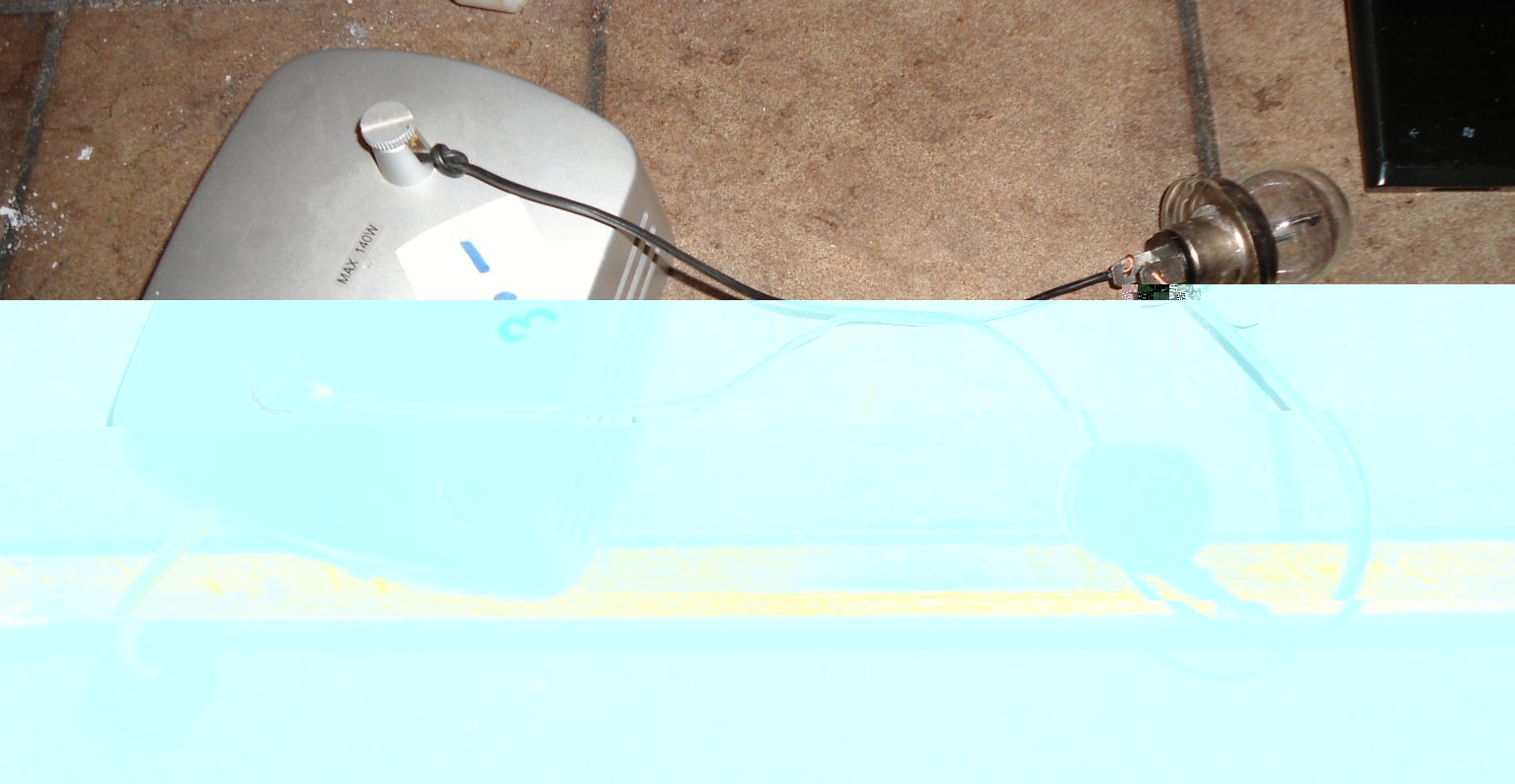

Berichtdoor ief » 19 dec 2016 15:58
Trafo gevonden, houtjetouwtje knoop knoop, stekker er in... adem inhouden, geen rook.
Wel een knipperende lamp :)

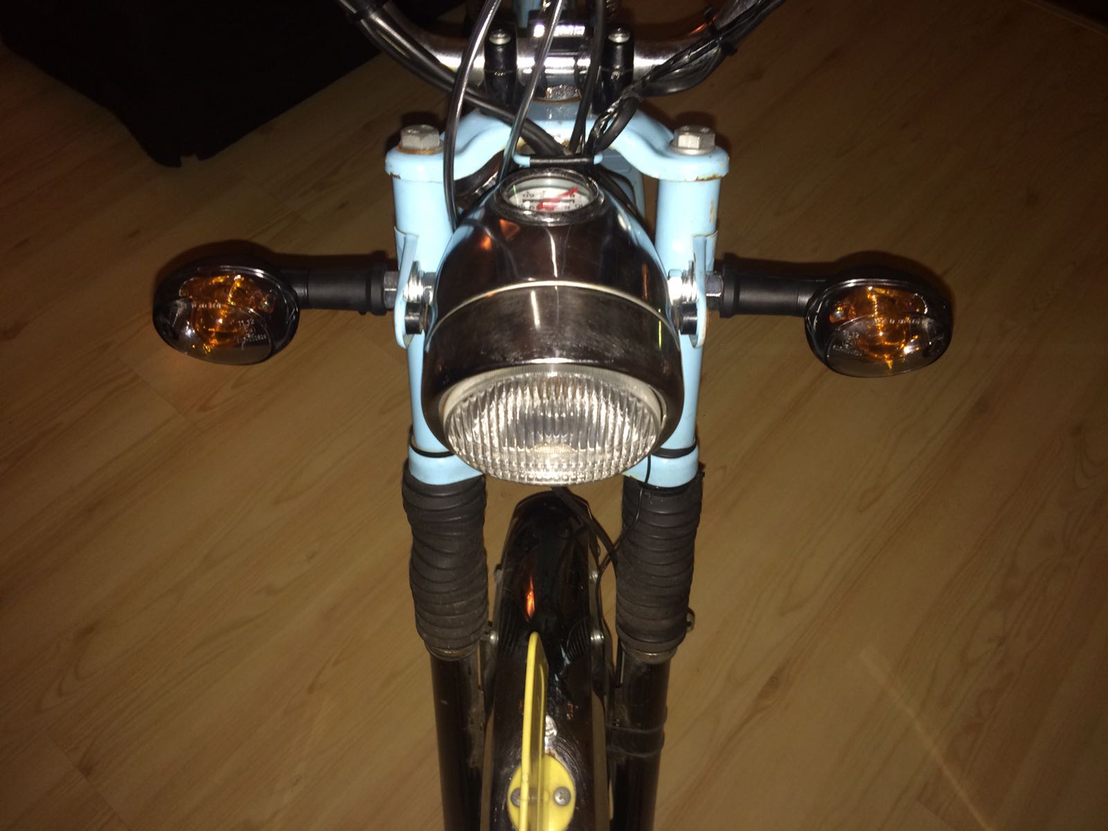

Berichtdoor kinderbrueno » 23 dec 2016 15:50
There you go
Link
Nu nog even mooi monteren. Moeilijker dan je denkt als het schroefdraad op de knippers een fijn draad is en er geen moertjes bij geleverd word... :( ;(

Berichtdoor kinderbrueno » 26 dec 2016 17:24
Na alle ijzerhandels en bouwmarkten van heel noord-holland af geweest te zijn, en nergens de correcte moertjes gevonden te hebben, toch gemonteerd gekregen. Noem het beun, noem het creatief. Zit in ieder geval als een huis.

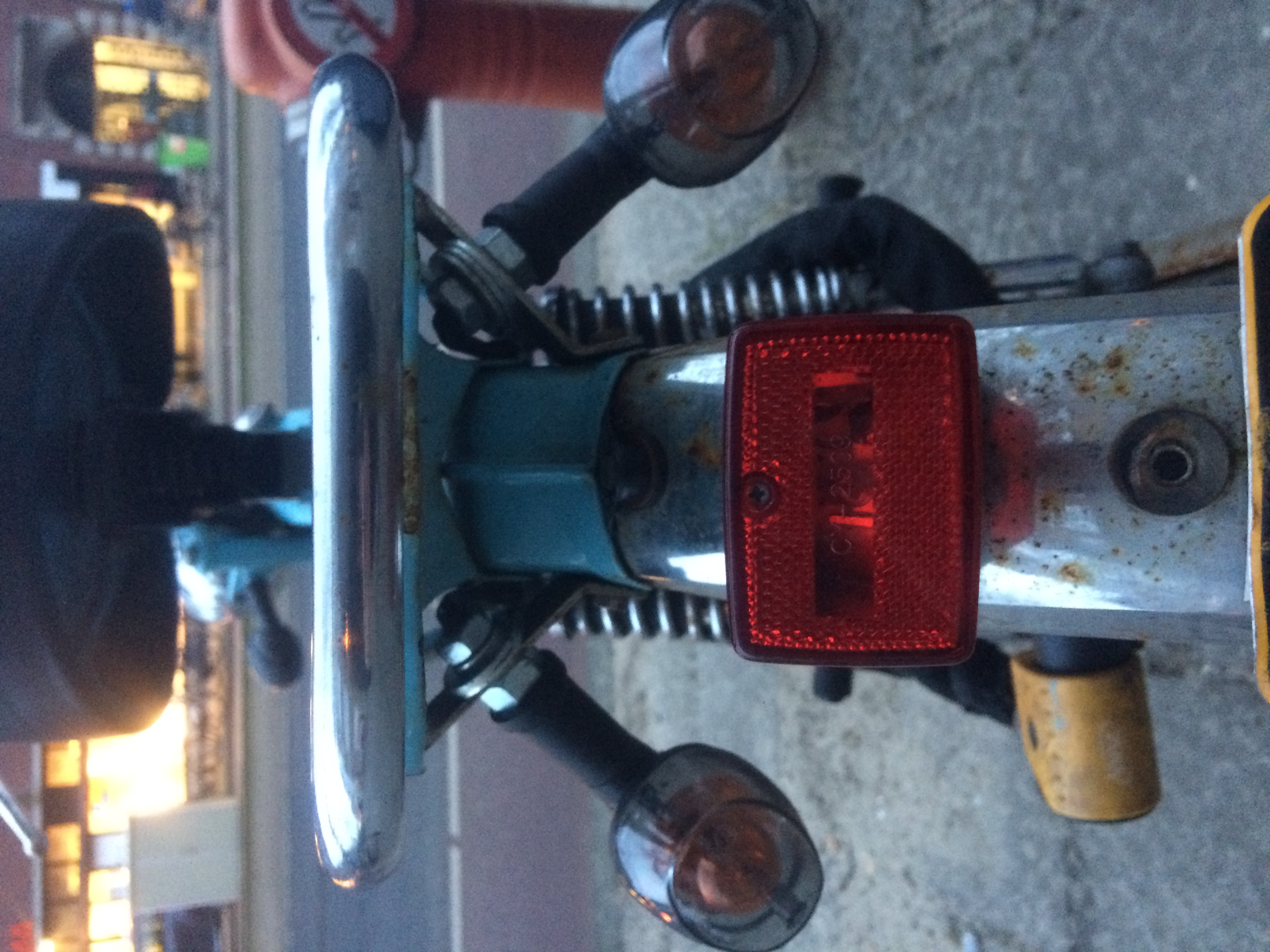

Hoe heb je de knipperlichten bevestigd op die Tomos classic aan de achterkant? Of heb je het hele achterlicht vervangen door het nieuwe type?
Berichtdoor kinderbrueno » 31 jan 2017 23:17
Gaatje geboord in de 'latjes' waarmee het bagagerek achter aan je frame zit. Hier door staan ze dus schuin naar beneden. De kabel loopt daar door een klein gaatje het frame in. Ik zal even een foto zoeken, als ik die heb.
Berichtdoor kinderbrueno » 01 feb 2017 23:01
Gevonden
