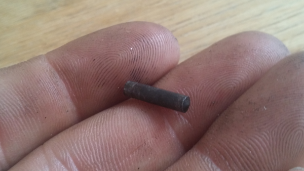

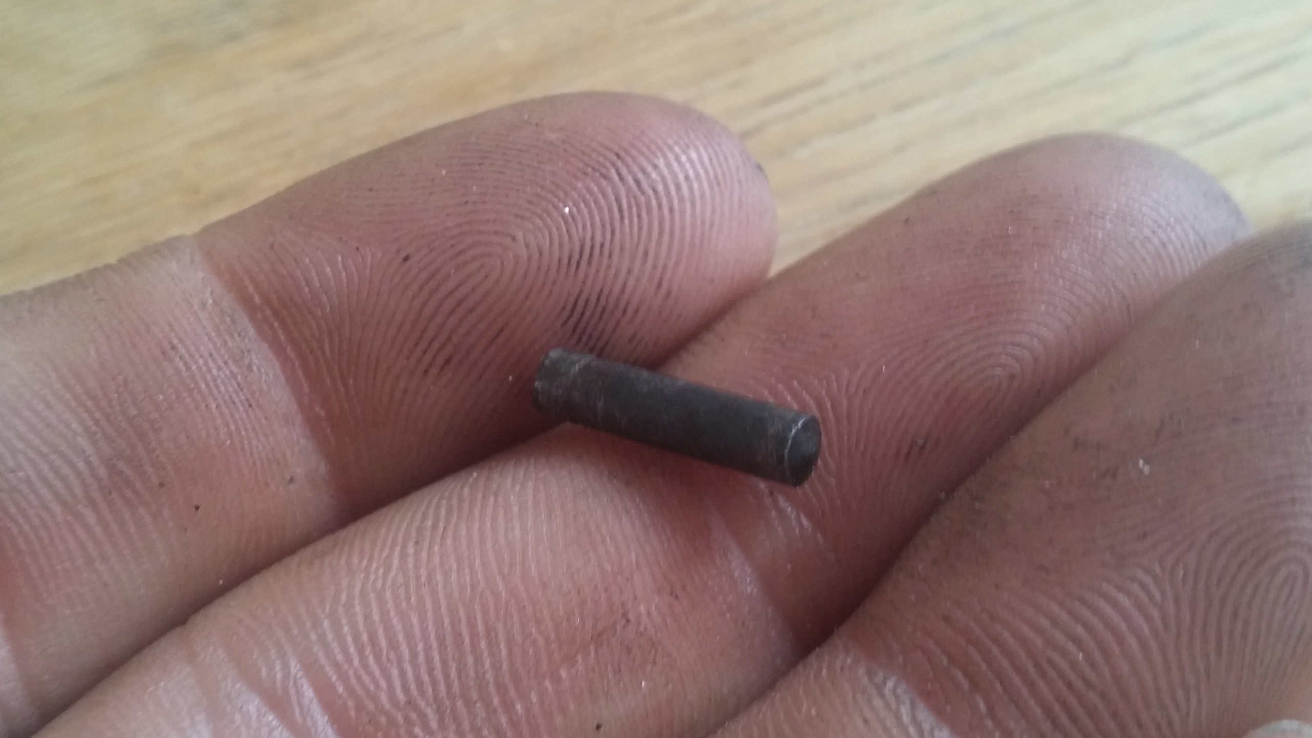

Berichtdoor kickstartrondsel2000 » 03 aug 2017 11:35
Hallo beste Leden,
Ik ben Jelle, al jaren een brommerliefhebber en nieuw op dit mooie forum! Om te leren hoe dit forum werkt post ik maar meteen een kleine vraag :)
Sinds kort ben ik begonnen met mijn 2e Tomos. Namelijk een Tomos S25 uit 1992 (ongeveer). Ik Heb het 1 versnelling blokje opgehaald en lagers gecontroleerd en de koppeling etc. Nu heb ik een vreemd afgebroken pinnetje gevonden onder mijn Tomos. En ik heb werkelijk geen idee waar het vandaan zou moeten komen en ben heel benieuwd.
Er staat 32 op het pinnetje gedrukt. Ik hoop dat kenners het herkennen via de foto.
alvast bedankt voor je reactie :)
Groetjes Jelle
Berichtdoor shadowranger » 03 aug 2017 13:00
Dit lijkt me een pas-stift van je carterdeksel, Deze zit op 2 plaatsen in het carter om deze goed uit te lijnen op de pasvlakken voordat je de bouten erin draait. Ik neem aan dat je een oud type blok hebt met ei-cilinder?
