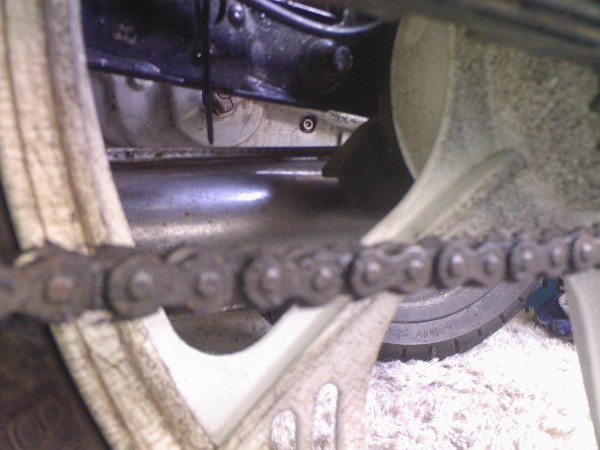

Ik had een tijdje geleden een probleem met dat zwarte ronden ding waar je achterrem in zit. Die zat zegmaar naar rechts gedraaid waardoor mn rem en remkabel aanliepen. Nu heb ik dit weer rechtop gezet. Maar na een aantal ritjes zit ie weer naar rechts geschoven :(. Ik heb hem echt muurvast gezet.
Ik heb alleen die 2 moeten aan beide kanten aangedraaid, moet er ook nog iets anders aangedraaid worden ofzo?

Ricker
Berichten: 1468
Berichtdoor Ricker » 28 feb 2010 02:24
Wtf?
Ze kunnen er maar op 2 manieren in, dat is goed en fout.
De goede manier kan ie geen een kant op, de foute manier heb jij nu gedaan.
Ik zit ff te denken, er zit volgens mij iets wat ergens vast moet klemmen, ik kan het me alleen ff niet meer voor de dag halen.
Ik kan er ff niet bij wat je bedoelt met 2 manieren goed en fout. Op de foto zie je hoe het eruit ziet als die naar rechts is gedraaid. Als ik de bouten losdraai en dat zwarte ding weer rechts zet, en daarna die 2 bouten (waar ook de kettingspanner aan vast zitten) weer muurvast zit gaat dat ronde ding weer scheef zitten.
Dat met die lager snap ik ook niet. Dit wiel heeft 2000~ km gelopen. Versleten lagers lijken me onwaarschijnlijk.

Berichtdoor shadowranger » 28 feb 2010 10:35
Kijk eens naar die stift in je achterbrug, wat michabooij zegt. Die valt in het uitstekende deel van je remankerplaat in een groef. Het kan best zijn dat die pal niet meer aanwezig is of dat je remankerplaat er niet goed ingezeten heeft om geblokkeerd te wordt tegen meedraaien.
Met de moeren zet je alleen het wiel en de spanners vast.
Berichtdoor Timo » 28 feb 2010 19:44
Ja inderdaad wat shadow en micha zeggen. Er zit zo'n gedeelte aan (shadow noemt het 'stift')
Die moet inderdaad in 'dat zwarte ding van je achterwiel (dat heet een remankerplaat :wink: ) vallen.
Dat bedoelde ik met je kan het goed en fout doen.
Ricker
Berichten: 1468
Berichtdoor Ricker » 01 mar 2010 13:03
Ik denk dat ik weet wat je bedoelt. Ik heb ff gekeken en een foto gemaakt. Die sleuf moet dus om dat uitstekende puntje heen zegmaar zodat ie niet meer op en neer beweegt.
Leuk. Dit betekend dat mijn hele achterwiel en alles eruit moet? Dit is dus sinds de bromboer en ATW 28 op heeft gegooid.
Mensen, ga nooit naar Theo van baden, echte beunhazen...

Berichtdoor shadowranger » 01 mar 2010 20:57
Als je sterk genoeg bent kun je ook je achterwielmoer losdraaien en de achterbrug iets uit elkaar trekken en dan de sleuf aan de ankerplaat over die pin laten vallen.
