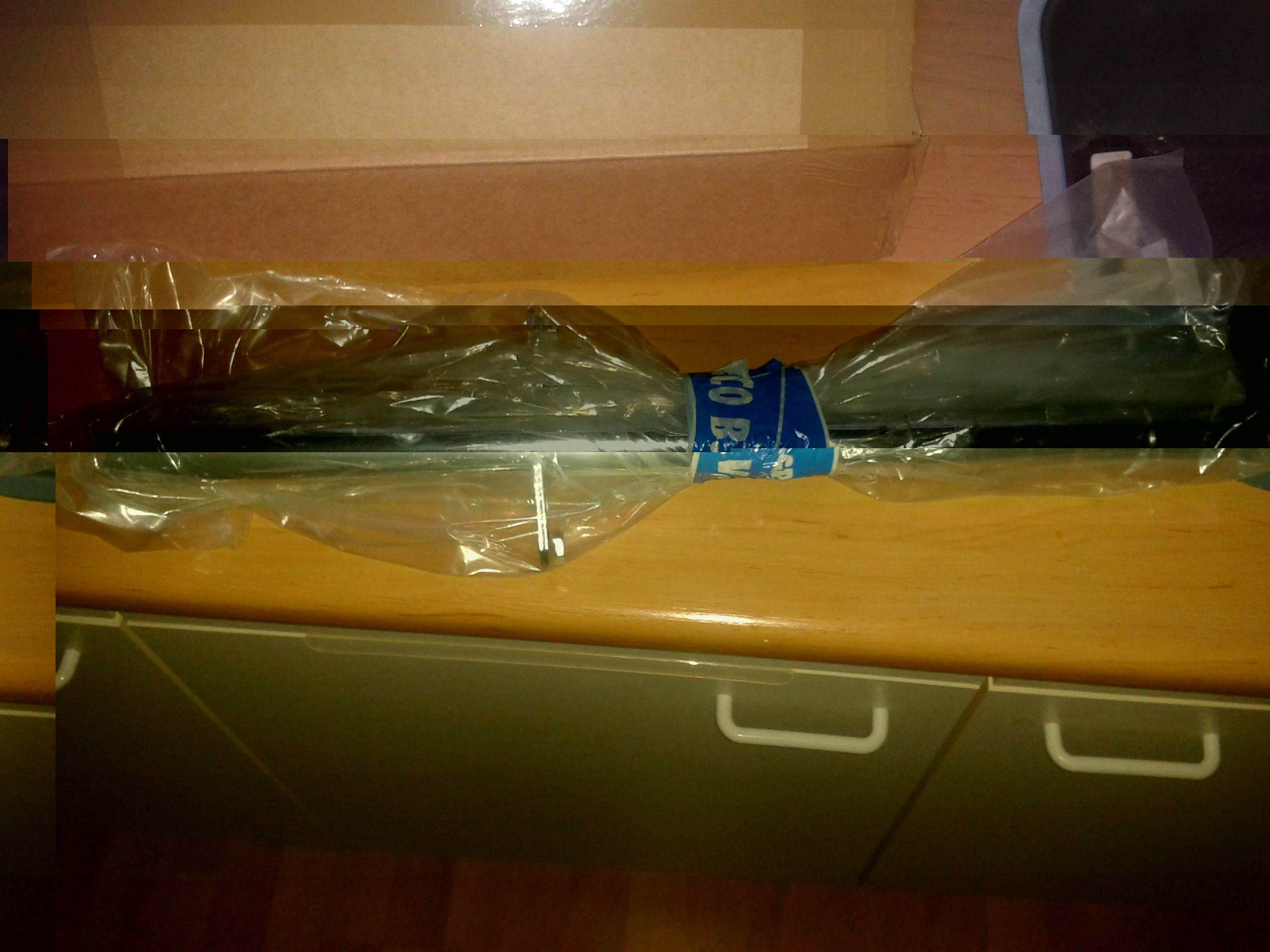

Berichtdoor jason246 » 28 nov 2011 11:10

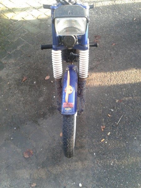

Als ik me poten nu dus rechtzet dan gaan ze automatisch tijdens het rijden weer draaien.
En volgensmij gaat me rem dan weer meer aanlopen :O
Foto van hoe ze nu tijdens het rijden gedraait zijn:

Berichtdoor pinty » 28 nov 2011 22:04
persoonlijk zou ik hier dus niet meer mee gaan rijden !
Ik denk dat de kans erg groot is, dat bij een volgende noodstop, de hele boel afbreekt.
of misschien al eerder............
Gewoon vervangen, asap!!!

Oke, nouja de dealer zei dat het wel kon. Heb ondertussen trouwens deze besteld:
http://www.scootparts.nl/Binnenpootset- ... uct/63608/

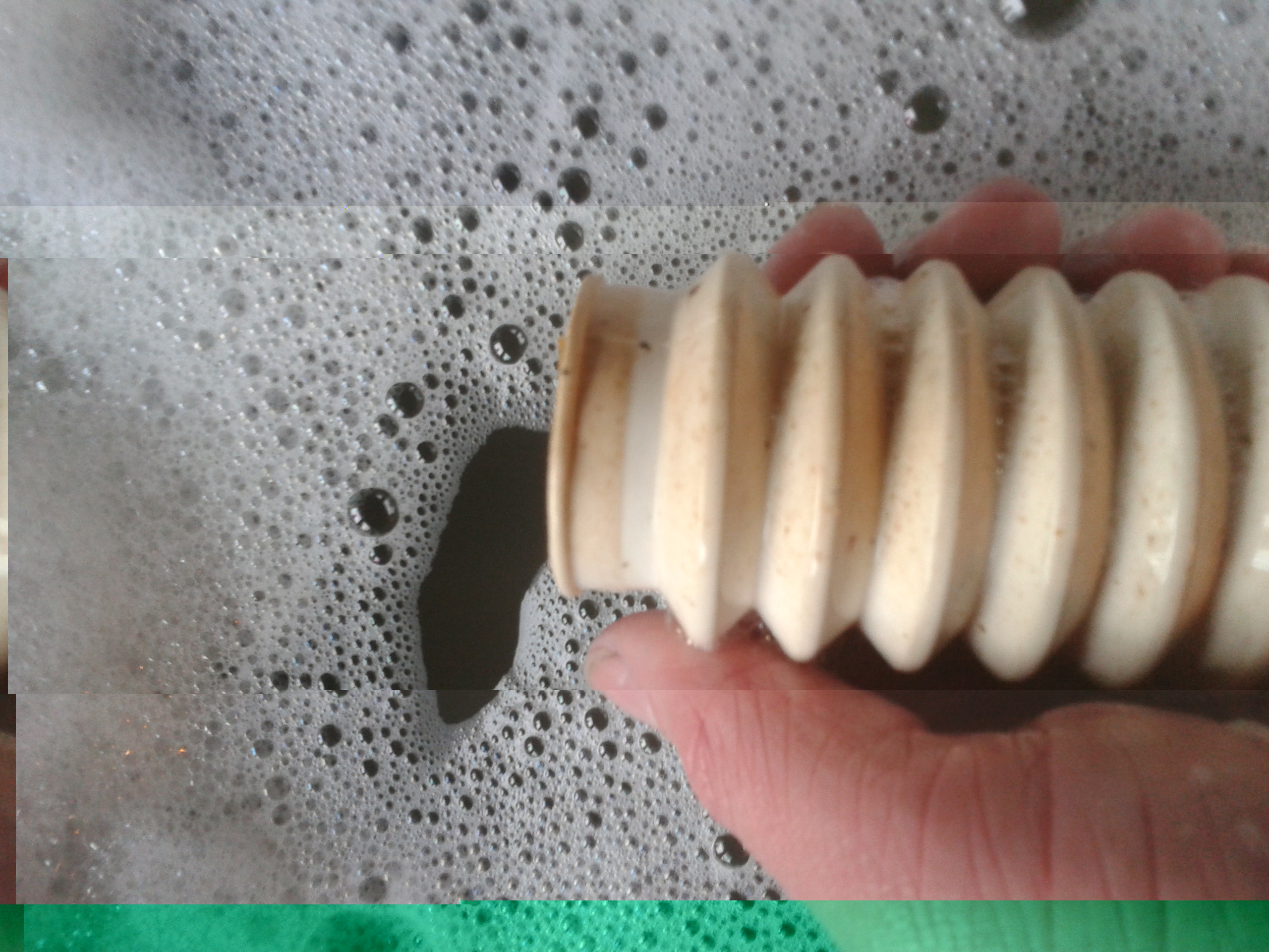

#### UPDATE ####

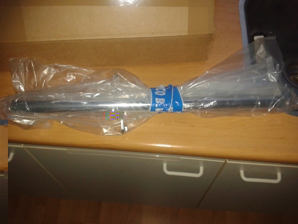

Voorpoten binnen :D
Sjonguh jonguh zeg, wat een gedoe als je geen drevel/doorslag ding hebt...
Btw, me poten lijken nog recht? :? Krijg alleen de nieuwe poot er nu niet in gedraaid, en ik heb nu een sterk vermoeden dan me veer is afgebroken bij de aanrijding, en dat hij daarom ging draaien...
Weet iemand trouwens of ik me veren gewoon kan insmeren met zuurvrije vaseline?
EDIT: Oh grapje, laatmaar xD Dingetje zat niet goed... :x

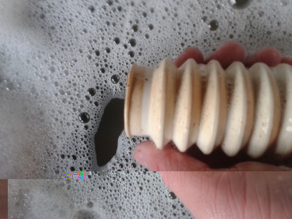

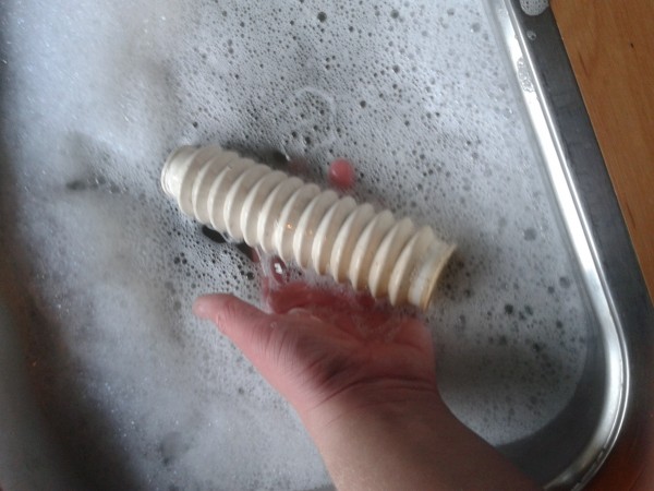

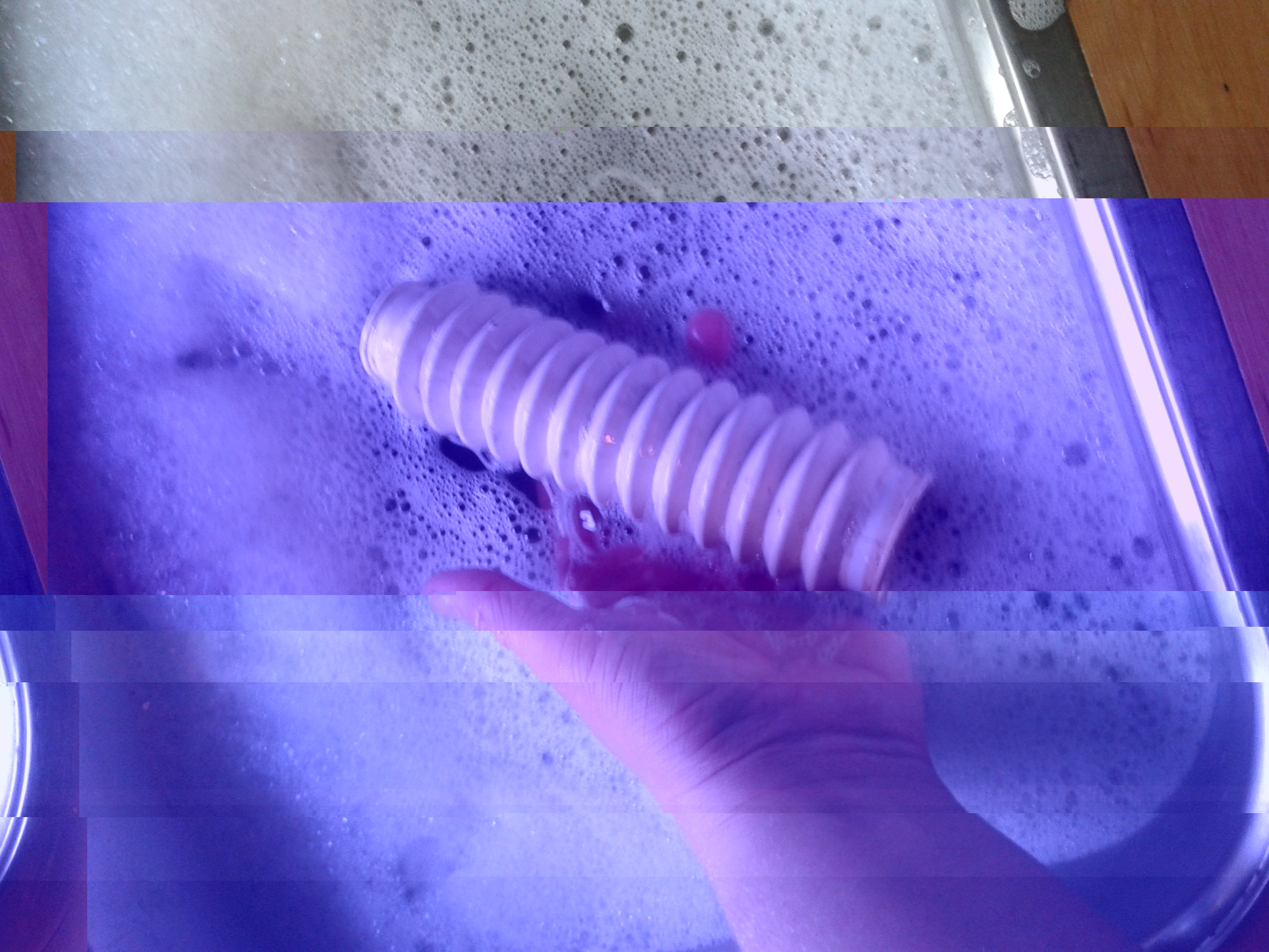

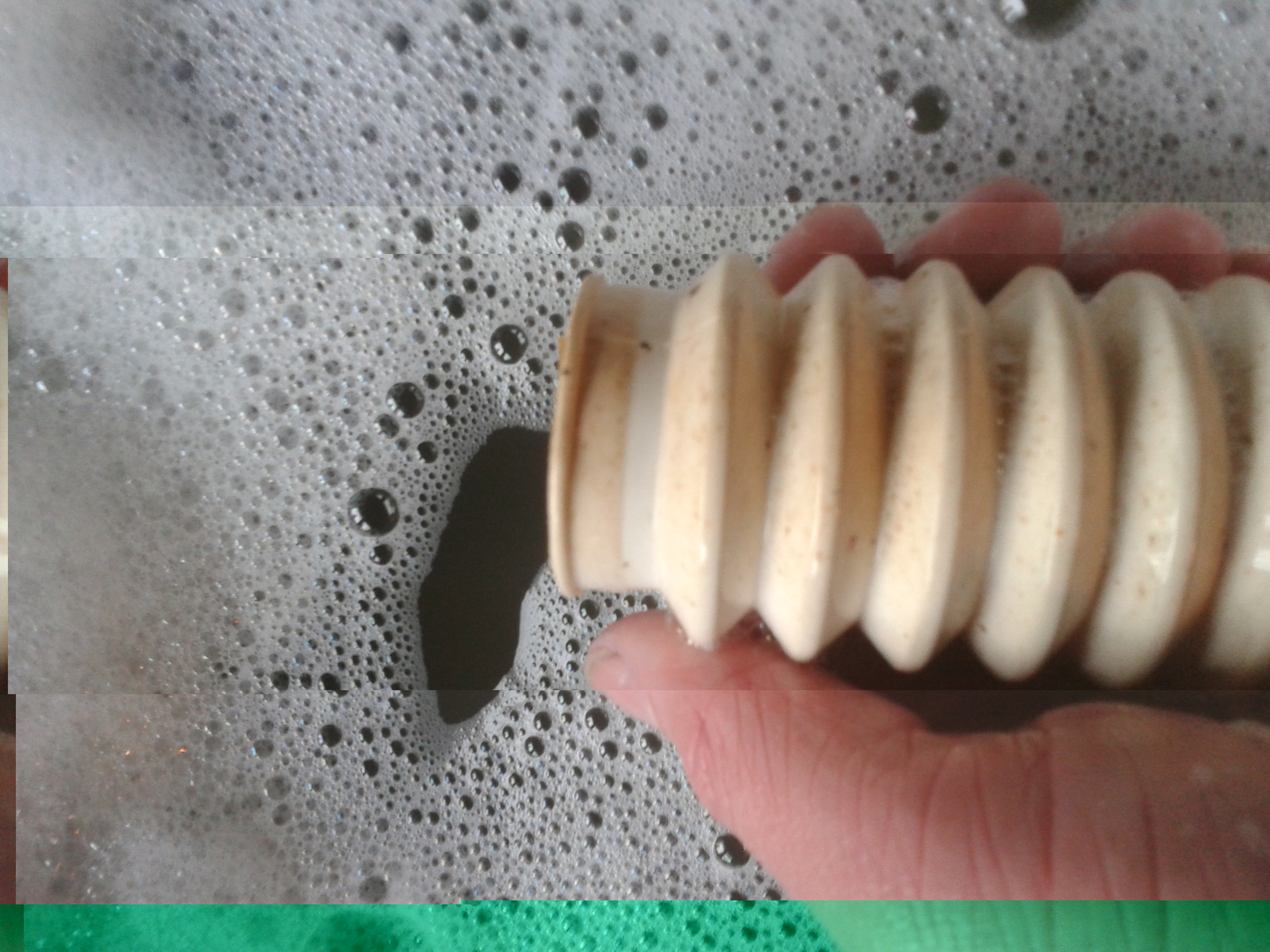

Poten zitten er nu in, net de WITTE hoezen schoongemaakt... :p
Spagettie saus? :P

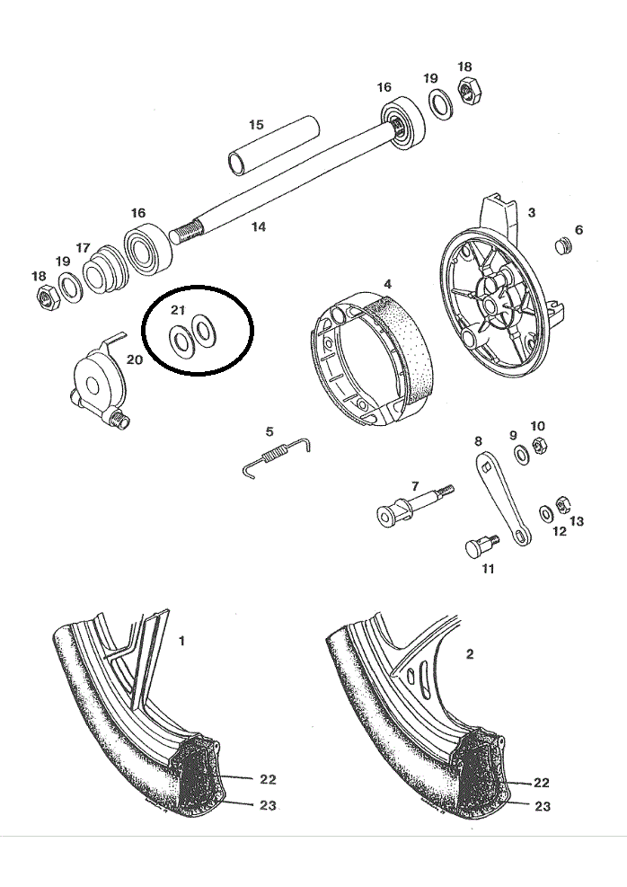

Ja, die heb ik wel gemonteerd, maar heb nu hetzelfde probleem als iemand anders op het forum had, waar horen die 2 ringetjes? Heb nu: Moer/grote ring/spadbordhouder/kleinering/voorpoot/remplaat/wiel/afstandbus/voorvork/kleinering/spadbordhouder/grotering/moer
Volgensmij zijn het deze, dan nr 21.
