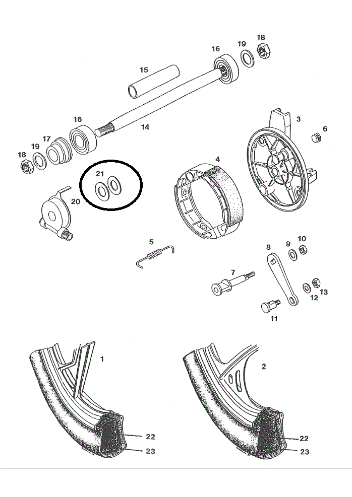

Waarschijnlijk heb de afstands bus niet gemonteerd waar door je het wiel niet goed vast kan krijgen
Ja, die heb ik wel gemonteerd, maar heb nu hetzelfde probleem als iemand anders op het forum had, waar horen die 2 ringetjes? Heb nu: Moer/grote ring/spadbordhouder/kleinering/voorpoot/remplaat/wiel/afstandbus/voorvork/kleinering/spadbordhouder/grotering/moer
Volgensmij zijn het deze, dan nr 21.

Denk dat ik het probleem al heb gevonden... Toen ik gister me voorwiel weer loshaalden en me remplaat weer wou plaatsen viel me op dat me remplaat niet recht op me as zat in me wiel. Maar me as is wel recht, zouden me lagers dan een opdonder hebben gehad? Hoe controleer ik dit en wat kan ik er aan doen?
Plaatje:

heb je je remsegmenten er wel goed inzitten? ga ik wel van uit hoor ;)
en kijk idd ff je lagers na, en hoe heb je gekeken of je as recht was?
en die lagers moet je ff je as erin zetten en dan beetje op en neer halen als je dan kan bewegen heb je speling.
oja en die beweging naar boven en naar beneden:) dus niet met de as door het gaat op en neer gaan ;)
