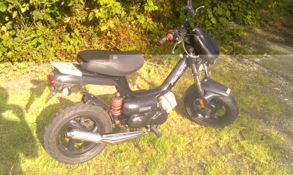

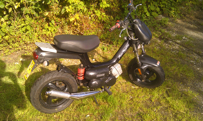

Berichtdoor lifezabitch » 09 aug 2011 18:00
Hy reageerd nu wel beter ja!
super! beetje op gevoel kwa gasgeven open gedraaid!
Ik heb trouwens zon rode Malossi powerfilter!
Dit is mijn brommertje nu!

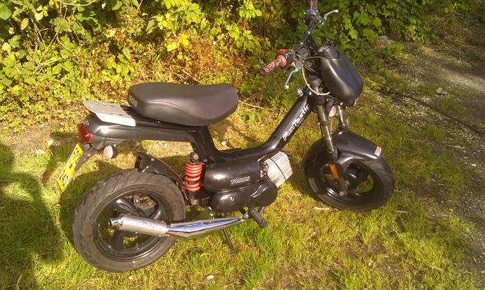

Berichtdoor lifezabitch » 09 aug 2011 18:07
vroeeeeeeeeeeeeeeeeeeeeeeeeeeeem!
Berichtdoor Alex.. » 09 aug 2011 19:02
net filtertje
