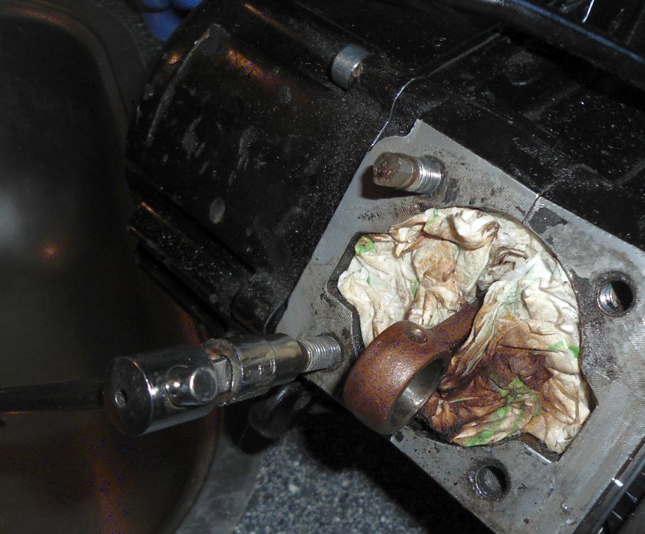

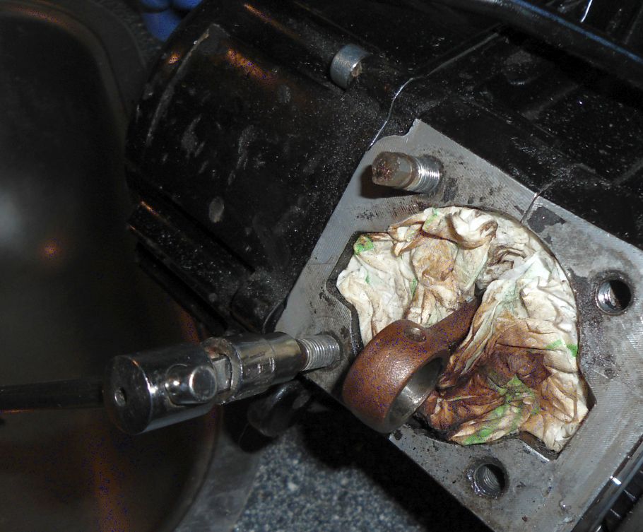

Verder nog een soort van sleuteltipje, voor wat het waard is. Ik had een loop of sloopblokje gekocht met tapeinden waarvan ik vermoede dat ze gebroken waren, nu denk ik dat ze er af geslepen zijn (whyyyy???) ofwel, geen idee of ze zo in de praktijk breken...
Ik heb er met een vijl iig een semi netjes 6-kantje aan gevijlt en er een dop 6 op getikt (redelijke korte, rake tiken, 'schrikt' het draad van), daarna, met een verfafbrander, de omgeving waar ie in zit goed verwarmd om ze er vervolgens redelijk eenvoudig uit te kunnen draaien. (Een week lang met WD-40 inspuiten had precies 0 effect trouwens, trekt totaal niet naar binnen)
Best blij mee hoe dat ging want heb al es een carter volledig verknald doordat ze afbraken in het carter dus ik dacht, ik deel het ff en misschien een idee als je de tapeinden toch moet verwijderen want werkt vast beter als met 2 moeren helemaal op het uiteinde van de taps.

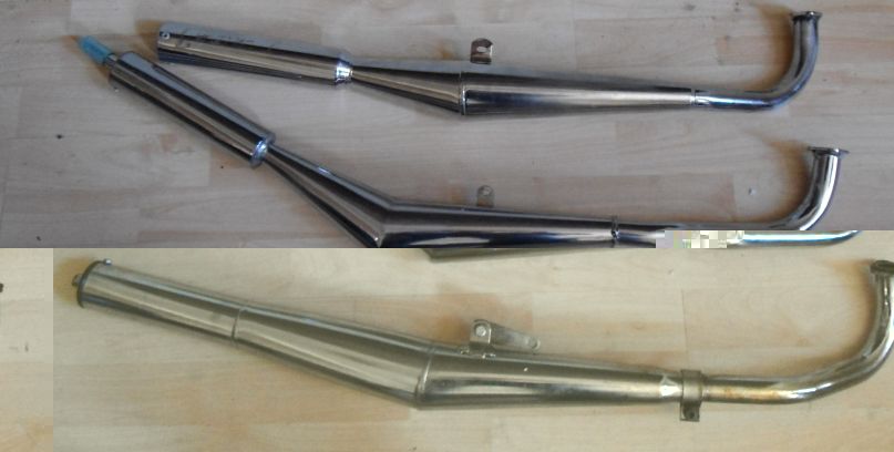

3 verschillende uitlaatjes zou je denken, allemaal nagenoeg hetzelfde, copy van copy van copy dus. Op de kortere bocht van de bos na, die loopt ook nog deels door in het eerste stuk van de uitlaat btw. Kan me niet voorstellen dat dat goed is voor de prestatie maar wie zal het zeggen. Laatste aanwinst (middelste) vind ik iig het mooist, daar hebben ze ook nog iets met de demper gedaan, benieuwd hoe die klinkt, zal evengoed wel weer een herriebak zijn. En of ie een beetje wil passen trouwens.

Nou, ik weet hoe die klinkt... herriebak :)

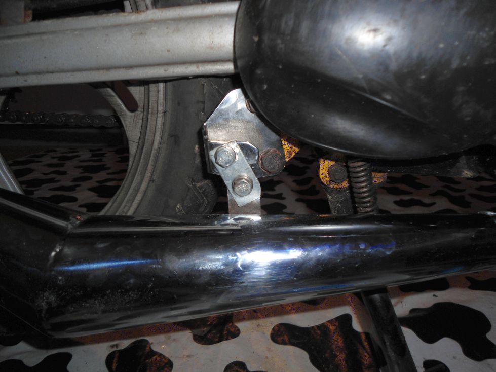

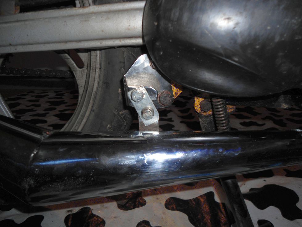

Was wel weer een oeverloos gedoe om em passend te krijgen, las bij de flens moest afgeslepen anders pasten de moeren er niet op en verder moest er weer een tussenbeugeltje gefabriceerd. Ik heb geloof ik nog maar 1 uitlaat gehad die gewoon in een keer paste.
Nu moet ik er wel bij zeggen dat deze voor de A3 geadverteerd wordt, misschien dat dat wat uitmaakt. Hoe dan ook, hij zit er onder onder en morgen mag ie weer vrolijk plaatsmaken voor mijn stillere uitlaatje, die heeft ook geen last van het membraan vooralsnog.
Tot slot nog weer een mini sleuteltip m.b.t bovenstaande. Ik vermoed dat veel mensen de uitlaat als volgt plaatsen:
flens op de tapeinden, moertje er los op, boutje achterzijde er in en in de beugel wurmen (euro2 beugel als je die hebt) en vervolgens de boel vast draaien.
Zo moet het m.i. NIET.
Hoe wel:
flens op de tapeinden, moertjes vast draaien (met beleid, alles lijkt wel van papier mache gemaakt) en dan zien of de uitlaat goed uitkomt achter. Komt ie dat niet dan daar de aanpassing maken.
edit: uitlaat achter wel even zo hangen dat ie in de buurt zit van de beugel met elastiek, touwtje, ty-wrap, whatever.
Zo voorkom je dat de uitlaat onder spanning vast gezet word en dat scheelt je uiteindelijk weer in lekkende uitlaat bij de pakking, scheuren in je uitlaat en gebroken tapeinden....

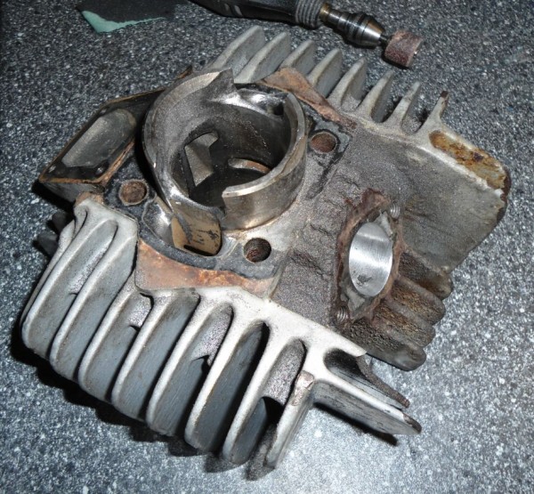

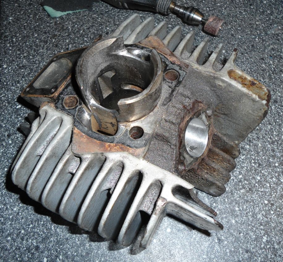

Vandaag vol goede moed blok er weer onder vandaan en dus meteen maar de laatste cilinder er op gezet. Ik heb hier en daar wat gegoochelt en was dus wel erg benieuwd of ie het uberhaupt deed (1 trap en hij liep 8) ) en zo ja, hoe dan. Alleen loop ik nu weer ergens tegenaan wat ik niet zo goed kan verklaren op een ding na, roep het al de hele tijd maar had ff niet anders. Een nieuw zuigertje, jaja. Moet ie wel goed passen natuurlijk en aangezien ze allemaal maatje origineel zijn... en dan ook nog een dinkie van 15 euro, kan dat? Tijdens het eerste kickje voelde ik het al, veeeel minder compressie :(
Lullige is nu dus weer dat ik het niet zeker weet maar het kan niet veel anders zijn, de nieuwe cilinder heeft dan wel een bredere uitlaatpoort maar niet (of nauwelijks) hoger. Dat zou best iets verschil kunnen maken maar van 165 naar 135 psi (op mijn meter, ik hecht niet al te veel waarde aan het getal zelf maar weet wel dat ie dus dik minder is geworden) is wel een beetje erg veel van het goede, waar zijn jullie gebleven psi'tjes???
Niet verwonderlijk dat ie nu zo lui is als de neten onderin, dat was nu net even niet het idee :)
Misschien dat wat inlopen nog uitmaakt maar vast geen 30 psi dus... bummer. Aan de andere kant, membraantje weer terug gezet en dat probleem is weer over, beetje afstellen en zal wel weer 75 doen op de teller of zo maar verder waardeloos. Zal toch boren en honen worden als ik verder wil vrees ik.

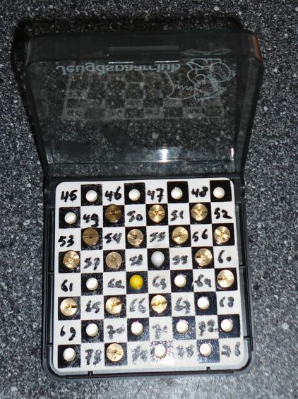

Trouwens... vond dit nog bij de kringloop, 25 cent, met pinnetjes zodat ik weet welke sproeier in welke brommer/carb zit. Wat wil een mens nog meer, kan ik erg blij van worden :koning:

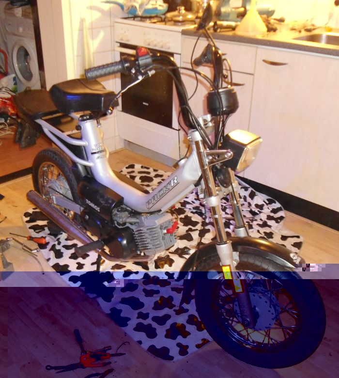

Ondertussen misschien toch maar is een poging doen om de pack'r weer rijdende te krijgen want tussen al dat geklooi door rijdt ik er ook gewoon mee naar werk etc. Dan is een gewoon knap dingetje misschien wel handiger.
Maar ja, als je het dremelvirus weer te pakken hebt :x

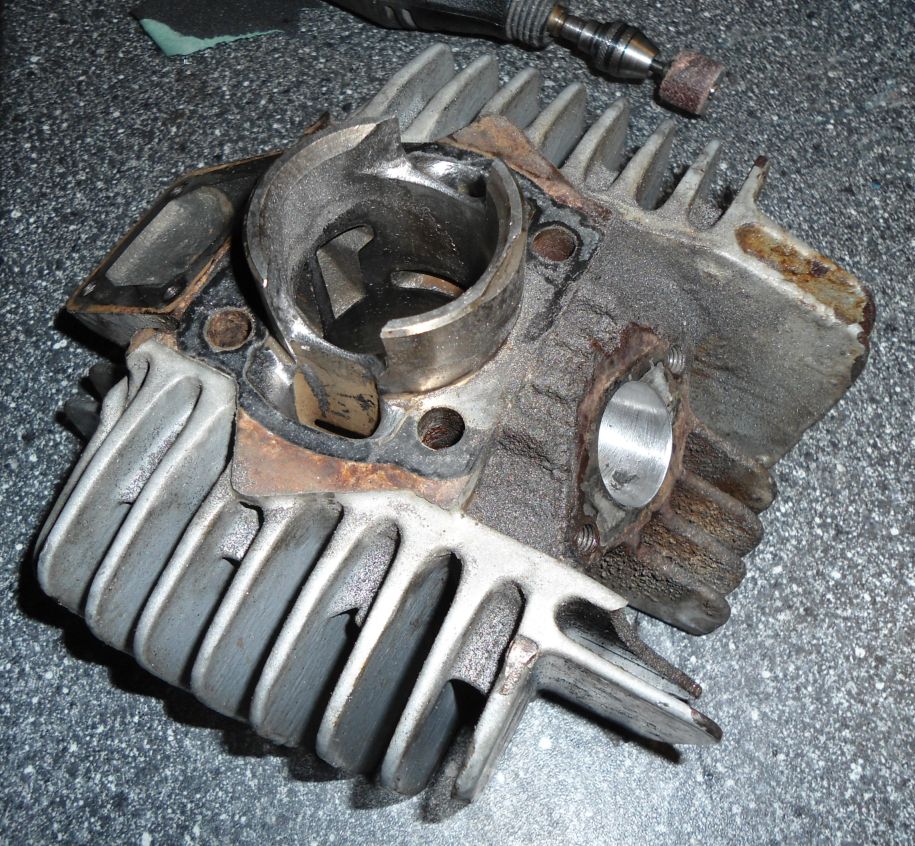

Nu is dat ook wel erg lelijk, grote spoelerblok en A5 cilindertjes dus kleine aanpassing gedaan, uitlaatpoort ook even een cleanup gegeven, niet verzanden in details, 20 minuten verder en klaar er mee.
Toch weer even beun oud zuigertje er in, met nieuwe veertjes.. op hoop van zegen. 6 kant vijlen met dop 4,5mm werkte ook prima op afgebroken uitlaat tapeind trouwens.
Berichtdoor ief » 24 feb 2016 23:00

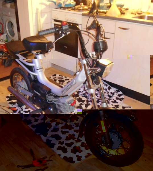

Dat was wel even (understatement) doorwerken maar... er spint wieder! Zuigertje klappert een beetje als ie koud is, geen wonder, compressie prima, sproeiertje wat te klein gekozen en.... m'n lampie van de km teller doet 't niet :(
:lol:
Net toen ik me een hele pipo begon te voelen wees de tomos me terrecht, zo ingewikkeld ziet een kickstarter er toch niet uit, niet bepaald hogere wiskunde of zo maar man, wat heb ik lopen pieren om dat ding er op te krijgen, werkelijk! Ben er wel 3 keer bij weg gelopen, iemand nog een sleuteltip? :mrgreen:
Kan wel merken dat dit brommertje in beduidend betere staat verkeerd, alles loopt en klinkt veel soepeler.
