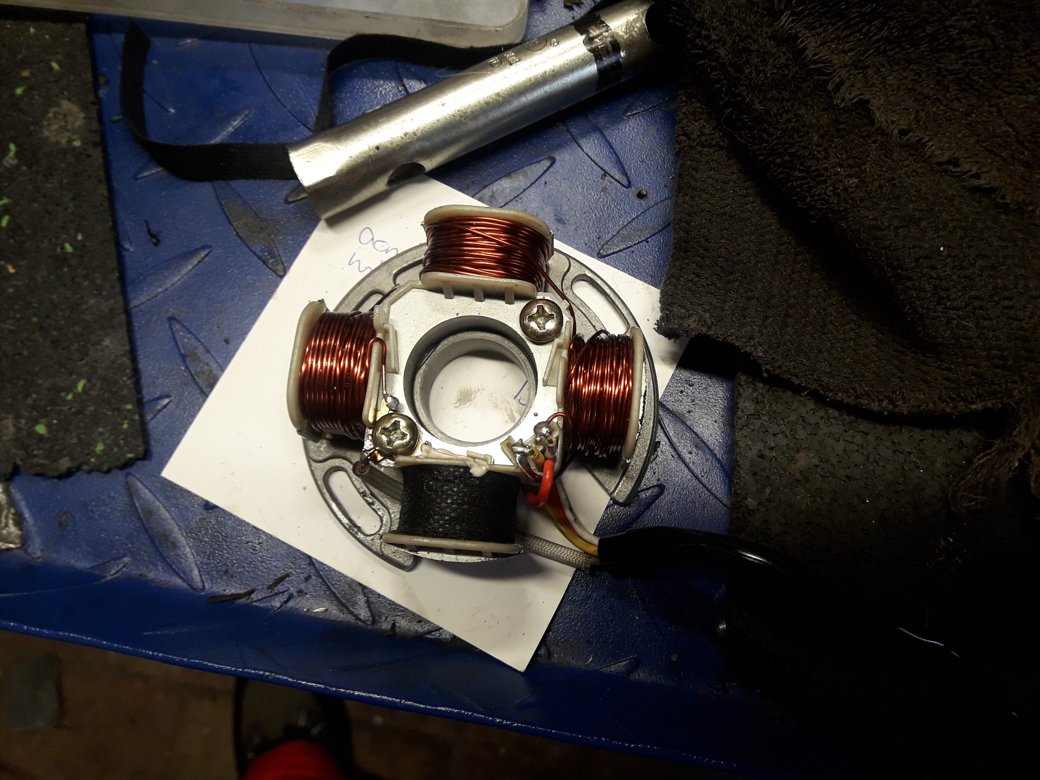

het blok is voorzien van de juiste mogelijkheid om een 4 spoels elec. ontsteking erop te zetten.
Nu is op de huidige ontsteking een grondplaat bevestigd die niet is voorzien van een richtpunt.
De onderste grondplaat is de oude waarop de ontsteking nu is bevestigd.
de bovenste grondplaat gaat de onderste vervangen als deze past zodat de streep de richtlijn kan worden voor afstellen.
De scoop is ook binnen dus ben benieuwd.

Ontstekingsplaat staat zo afgesteld
zuiger staat BDP
krukasnok staat
Vliegwiel merkteken staat
Het valt op dat scoob dan wel en dan niet brand, hij zou bij het juiste punt dienen te branden?

Samenvattend in deze uitdaging.
Het geheel is begonnen met een gebroken vragtekenveer en vermindering trekkracht
- alles vernieuwd op het frame en banden na. Hahah
- vraagtekenveer vervangen
- nieuwe carb met sproeier 51 was eerst 49 (14/9)
- ontsteking heeft een waarde van 277 Ohm
- 4 nieuwe bougies erin b6hs geplaatst en doorgemeten 1 had sluiting op de schroefdraad
- bougiekabel vernieuwd
- bougiedop champion
- ontsteking op brom, snor en ertussen
- vliegwiel merkstreep valt gelijk met bromstand als zuiger BDP is
- pakkingen gecontroleerd en vernieuwd cilinder, kop, etc.
- nieuwe zuiger met veren 38mm
gecontrole aan de hand van.
- remreiniger onder gasschuif HELAAS
- snelstart onder gasschuif HELAAS
- met scoop geprobeerd
- compressie is 11 bar
- benzine komt uit de benzinekraan
- benzine komt in de carb
- benzine bereikt de bougie want die is nat
- vonk getrokken tot 1 cm, goed blauw en krachtig
De tomos is eigenlijk alleen voorzien van koplamp en achterlicht / remlicht.
Kan de 4 spoels worden vervangen door een 2 spoels electrische ontsteking? met de daarbij behorende 2 draads bobine natuurlijk.
Het blok is al diverse keren uitelkaar geweest maar toch wil hij niet STARTEN, wat gaat niet goed.

Als de motor achteruit loopt staat de ontsteking idd te vroeg. Dan zal ook de maximale vonk niet aanwezig zijn, want de magneten komen op de verkeerde manier langs de spoelen.
Vliegwiel merken op het punt dat deze in bromstand (voorontsteking +/- 1.8-2.0 mm voor BDP, let op pijlrichting (=draairichting motor) op vliegwiel) staat en met de scope daarna controleren of de markering op je vliegwiel overeen komt met je bovenste streep in het carter. Maar dat zal waarschijnlijk niet nu.

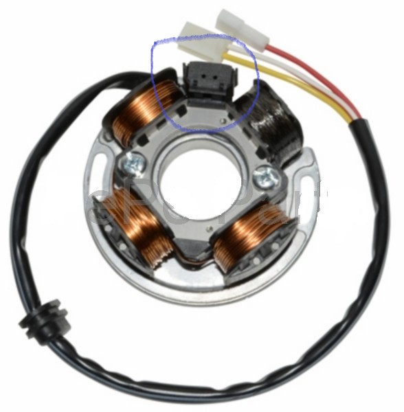

Ik heb het vermoeden dat jouw ontsteking als op je eigen afbeeldingen toch van een imitatie product is. Dit op basis van het ontbreken van een zwarte kunststof afscherming voor de bedrading die bij een origineel er wel zit tussen de ontsteekspoel en een lichtspoel (zie afbeelding hieronder in linker bovenhoek ter illustratie) en het feit dat de draadkleuren niet overeenkomen met een OEM Tomos ontsteking. Ook de omwikkeling van de ontsteekspoel is anders.
Zoals vaker hier aangegeven, imitatie komt niet goed als je de merktekens aanhoudt. Als je (nog) een origineel hebt kun je dit proberen om te zien of deze wel werkt en je motor draait.

Als ik goed lees
is het zwarte kunststof afscherming dit wat je bedoelt?
Dit geeft dus aan dat het een orginele ontsteking is en behoort op de tomos.
De in eerdere vermelde afbeelding is imitatie en kan de das om doen.
Is de orginele ontsteking nog te verkrijgen voor de flexer met kickstart?
Ik heb geen meer liggen, dus zal moten zoeken naar de orginele.
