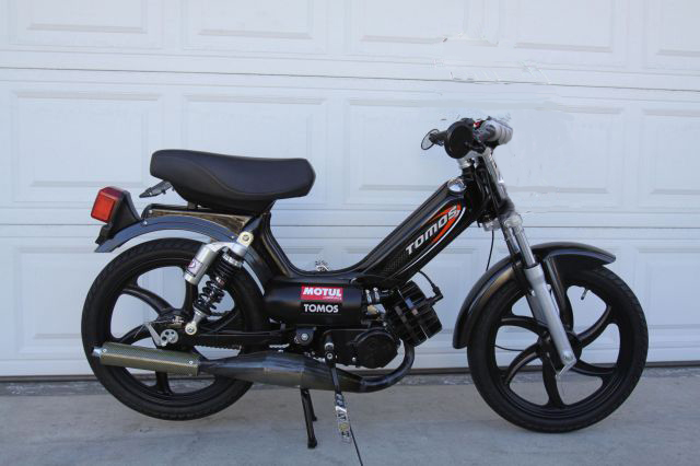

Berichtdoor Ricker » 24 mar 2010 21:09
Weet iemand waar je zo'n zadel kan kopen, en of deze op een Tomos standard past? En of ie cofortabel is natuurlijk. Ik begin dat harde tomos zadel een beetje zat te worden, als je 10km moet rijden heb je geen reet meer over :P.

Berichtdoor michabooij » 24 mar 2010 22:54
ehm das het zadel van een tomos revival,
ik weet niet of het zonder aanpassingen wel past maar ja misschien met wat las en slijp werk wel,
je kan er ook aan denken om je zadel een extra laagje schuim rubber tegeve, je kan heel makkelijk het leer los halen met een platte schroeven draaier, zitten gewoon wat klemmetjes onder.

Ricker
Berichten: 1468
Berichtdoor Ricker » 25 mar 2010 07:44
Nee, die zadels zitten op alle USA modellen, naja de beetje standaard modellen dan.
