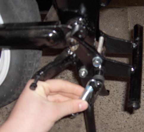

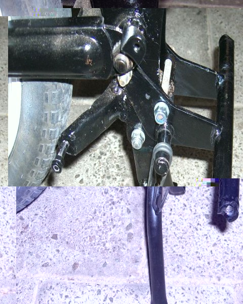

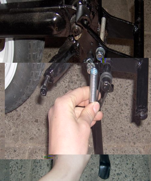

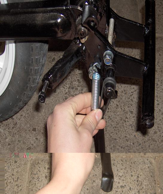

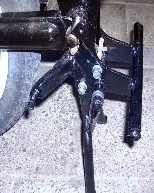

Ik had een vraagje
hoe moet ik mijn standaard veer bevestigen???????
