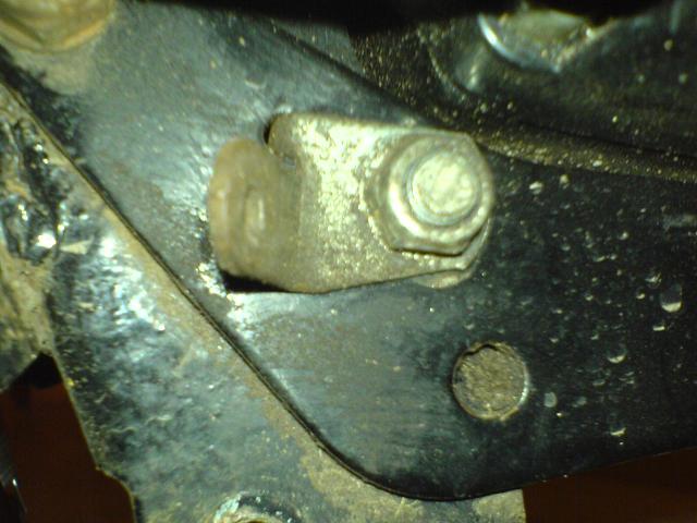

Waar jij de bovenkant van de veer houdt, hoort er onder de moer een beugeltje te zitten, waar de veer aan gehaakt kan worden. Dat beugeltje komt onder de moer, met een lipje wat in dat gaatje van het frame komt. Zo te zien mis jij deze en kan je de veer dus niet goed bevestigen.
Edit: foto van beugel geplaatst:

Harstike bedankt
