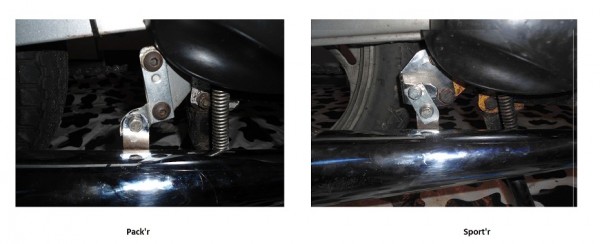

Voor de grap laatste uitlaatje onder de pack'r gezet, dacht, kleiner uitlaatpoortje, misschien beetje minder herrie. Nadruk op beetje werd dat :)
Toen moest er weer een heel ander beugeltje gemaakt, frame is hetzelfde van die dingen! Ik nie begrijp. Doop hem 'euro 3' denk 8)
Edit: Onderweg kwam ik er achter dat bij de pack'r de standaard zodanig vroeg tegen de uitlaat komt (bij de sport'r ook dus maar minder last van want hogere wielen) dat ik geen bochie kan nemen of de standaard schuurt over de grond, ook niet echt ideaal te noemen, niet dat ik zo'n coureur ben maar dit is een beetje te gek.

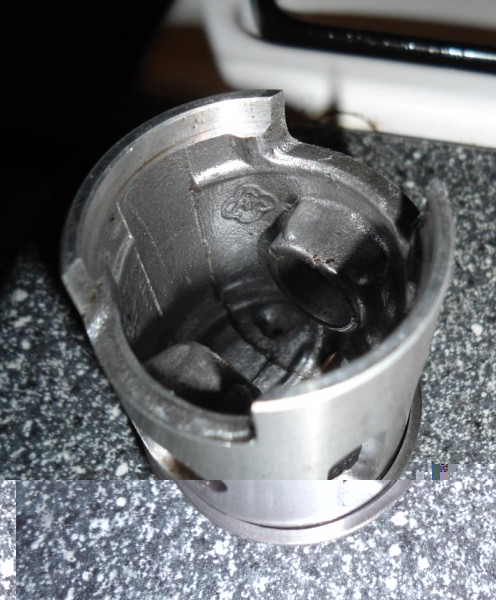

Nope, geen nieuwe dingen... wel oude koe. Moet toch nog even terug komen op dat zuiger verhaal, niet dat ik veel meer weet maar...
Had weer loop/sloop blokje gekocht (laatste, echt, allemaal rommel :)) en toen ik eindelijk een dop had gefixt die er op paste (moeren zaten diep mede door geen ringetjes denk) kop er af en daar zag ik een nieuw zuigertje. Na me weer even verbaast te hebben over het beun gehalte, cilinder gespoten maar niet afgeplakt, gebruikte voetpakking die er ook nog es verkeerd om in zat en zo vast nog wel wat dingen zag ik ook nog dat er een volle kruk in zat, in oude spoelerblok. Dus, iemand heeft, vermoed ik, een poging gedaan het blokje opnieuw op te bouwen maar dat is schijnbaar mislukt. Zou lekken uit het middencarter maar ik heb het nog niet kunnen ontdekken, wel bij het tandwiel en die keering zit volgens mij ook niet ok maar dat is voor later zorg.
Terug naar de zuiger, dat lijkt me ook een DMP of aanverwand, herkend iemand dit?
Ook met 1,5 mm veren en dit was een snorblok (kop iig) en de compressie was prima, op gevoel, niet gemeten maar zo'n verschil voel je wel.
edit: Meten Ief, meten... ori veren ook gewoon 1,5mm, dacht dunner, geen idee waarom of hoe ik daar bij kom, puch waarschijnlijk...of zo. :x
Oftewel... ik moet toch is ff beter gaan kijken wat er aan mijnes schort dan. Dit was wel een A-maat cilinder en zag er best redelijk uit nog, geen idee wat die ander is. Net nu ik een meteor zuigertje besteld heb... ach, vast beterder :)

Ik heb ook een volle kruk in mijn a5 blokje zitten.
En een "reserve" a5 heeft een kruk met gaten.
Erg vaag allemaal. Had begrepen dat gesloten kruk meer vermogen levert dus daar ga ik ook weer mee rijden :)
Kan mijn DMP zuiger niet meer na kijken gezien alles weer dicht zit.
Echter was er wel 1 ding wat mij opviel en dat is dat dat pennetje(uitlijning) bij de zuigerveren aan de binnenzijde ook nog behoorlijk uitstak, Had ik bij het origineel niet.
Berichtdoor ief » 03 mar 2016 23:10
a5 blok is eigenlijk a52 blok en dan heb je ze met grote en kleine spoelers... toch? (bomen en bos hier :P)
Maar jij hebt dus ook kleine spoeler blok met zowel volle kruk als zonder... idd vaag, eerst oude vooraad opmaken en dan over op de nieuwe denk die toch wel gedacht waren voor grote spoelerblok lijkt me...
Meer of minder vermogen ga je niet echt merken denk ik maar een volle kruk is wel beter ja, ik zit er zelfs over te denken om het cartervolume juist te vergroten maar dan idd niet op die plek.

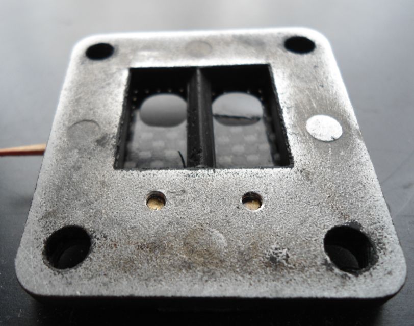

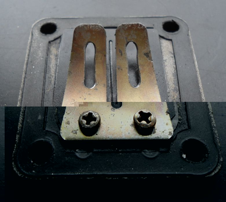

Berichtdoor ief » 11 mar 2016 10:54

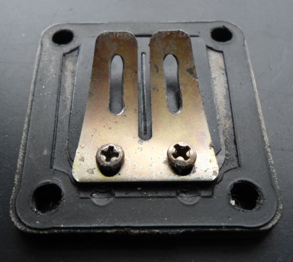

Grapje weer, nou ja, met serieuse ondertoon maar laten we het er in hoofdzaak op houden dat ik me verveelde :)
Heb vooralsnog sws niet het idee dat er met het membraan zo heeeel veel te winnen valt op een ding na en dat is starten en misschien een beetje onderin. Had het membraan dus al is wat meer vrije slag gegeven en iig het goede starten viel op maar bovenin ging het mis, wederom, bij tomos zijn ze ook niet gek.
Mogelijke oplossing, een boyesen membraan. Kans dat dat zo beun beun ook meteen werkt acht ik vrij klein en om er veel mee te experimenteren is gewoon niet praktisch tenzij je het blok op een dyno hebt staan en er makkelijk bij kunt. Dat heb ik niet dus.
Ga em er wel een keer onderhangen, of een variant met een grote onderste klep en dan van wat dunner matriaal. Deze platen zijn 0,35 carbon van een aprillia RS en dat is mogelijk een beetje te stijf maar gewoon om eens te zien wat er gebeurd. Dan moet ie ook ff netter in elkaar trouwens en dat is nog best een gehannes maar niets wat een betje secondelijm niet fixt alleen... dat komt wsk nooit meer uit elkaar :)

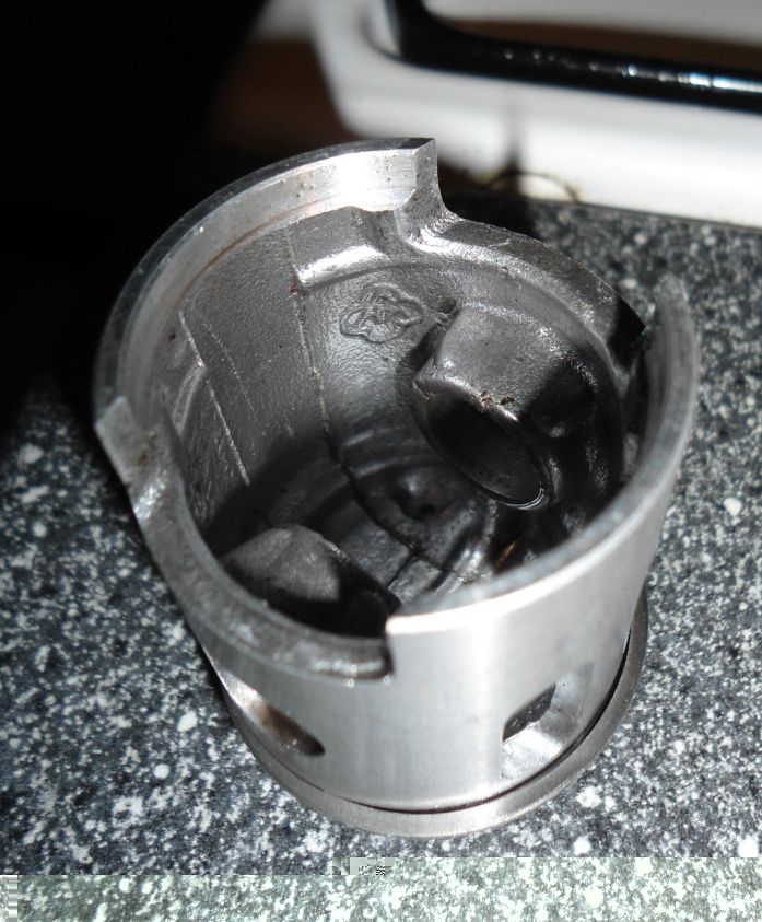

Berichtdoor ief » 12 mar 2016 23:34

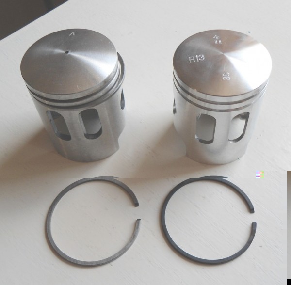

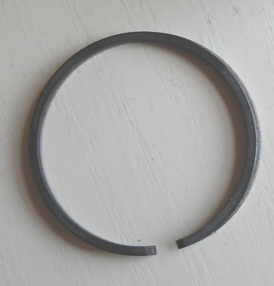

Heb de meteor zuiger en de dmp zuiger is wat nader bekeken... Moet bekennen dat dit een beetje schemerig wordt want deels ook gevoels kwestie (ofwel, ik kan niet alles onderbouwen) en nog belangrijker...
Wil je het goed doen als je een nieuwe zuiger wilt/ nodig hebt ga je als volgt te werk;
-Je zoekt een gerenomeerde bromboer die kan boren en honen en (dus) meten.
-Je laat je cilinder meten en koopt een geschikte maat zuiger, meest logische is 1ste overmaat, 38,25mm dus.
-cilinder boren en honen op de juiste speling
-zuigerveertjes nameten op juiste slotspeling
-monteren, ff inlopen en gaan, komende 10000 km geen omkijken meer naar, dan is nieuwe veertjes.
Eerder was ik nog van mening dat het kopen van een nieuwe clinder mogelijk een betere (want goedkoper) optie was maar dat is vaak ook dmp dus ja.... ik zie daaar van af, als je cilinder nog ok is that is.
Maar goed, dat doen we dus massaal niet want of de kennis ontbreekt of de portomonait is leeg of whatever.
En dan kopen we het goedkoopste zuigertje wat er is, een zuiger is een zuiger toch... nou......
Behalve dat de dmp dus een zuiger is die eigenlijk voor 1 veer gemaakt lijkt te zijn is het verschil in afwerking tussen dmp en meteor echt wel erg groot (logisch, lage prijs komt ergens vandaan) maar waar ik het meest mee zit zijn de veren. Dat verschil is echt groot en het lijkt er op alsof de dmp's het vooral moeten hebben van enorm veel aanlegdruk (en dus veel hogere slijtage) terwijl de meteors veel ronder zijn en gelijkmatiger aandrukken, dat kan wsk door de betere afwerking en dus werking van de veren zelf.
Dus, naar mijn mening, wil je iets doen, geef dan een paar tientjes meer uit en koop wat knaps en dat geld zeer wsk voor het meeste dmp spul, die prijs is niet voor niets zo laag en alle waar naar zijn geld. Tenzij je gewoon een beetje wil experimenteren en het ding niet voor de komende 5 jaar in elkaar zet...
Ook een enorm verschil, het plaatsen van de zuigerveren... easy peasy bij meteor en een geklooi bij de
dmp's.
Niet de beste foto's maar zonder is ook zo saai, verschil in ringen is dacht ik wel te zien.
/rant over :)

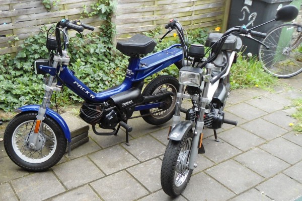

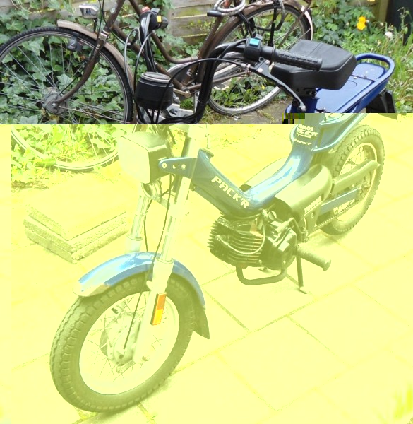

Berichtdoor ief » 15 mei 2016 17:57
Dat is even geleden. Ik heb ook niet zo heel veel gedaan behalve denken over ben ik bang en er kwam een andere 2-takt tussendoor die de interesse pakte maar des al nietemin staat het niet helemaal stil...heb me nl. maar weer eens een ander tomosje aangeschaft, ben een beetje een horder geloof ik :x
Reden was dat 'het kon' en het is een snor wat misschien wel prettig is voor de zomer en ik was ook wel benieuwd hoe die dan werken/ rijden. Chapeau voor de firma Tomos dat ze zo'n dingetje zo kunnen knijpen en dat het nog heel blijft ook min of meer. Kreeg het wel heel erg te doen met het arme blokje... Sterker, ik haalde het ding op na even een beetje soebatten over de prijs en moest er op goed geluk meteen 15 km mee op pad. Nu zijn de meeste brommertjes die je koopt altijd priiiima in orde, me nooit in de steek gelaten en weet ik veel wat om vervolgens na een paar km stil te staan in de middle of nowwhere.
Met die insteek aanvaarde ik de reis dus en ik had nog nooit op een snor gezeten dus ik was ietwat nerveus en dacht werkelijk constant dat ie er mee op zou houden maar.... dat deed ie niet! Als alle sterren goed stonden ging ie een hele 30 km/ pu op de teller, blokje steunend en kreunend en jawel... overtoerende zoals ik laatst geleerd heb, wat een arme ellende maar hij bleef het dus doen en daar ging het om.
Al met al een leuke gelegenheid om is te zien of ie wat netter wil lopen zonder meteen te veranderen in een brommer, 45 op de teller lijkt me wel een leuk uitgangspunt. Op de foto ziet ie er mooier uit dan ie is, heeft heel erg veel buiten gestaan. Maar het blokje heeft maar 3k gelopen en daar werd ik dan wel weer blij van en... het is een pack'r en die zijn gewoon leuk :)
Nu eerst die kat (k*t) uitlaat er is onder vandaan en dan maar is verder zien...
En met z'n brombroer.
