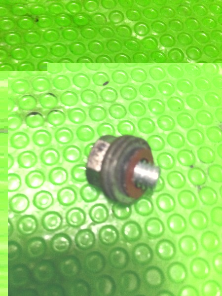

Enu ik bedoelde dit messing dingetje:
Aha nu zie ik het, ik ging al zoeken wat je bedoelde. Ik zal er naar kijken wanneer ik hem naloop. Ik heb daar niks aan gedaan, dat zou al zo zijn geweest toen ik hem kocht. Ik moest trouwens wel lachen gisteren (jaja alleen vloeken heeft geen zin soms he ;-) ) Toen ik hem starte klonk ie net als een crosser dat beviel me eerlijk gezegd wel..

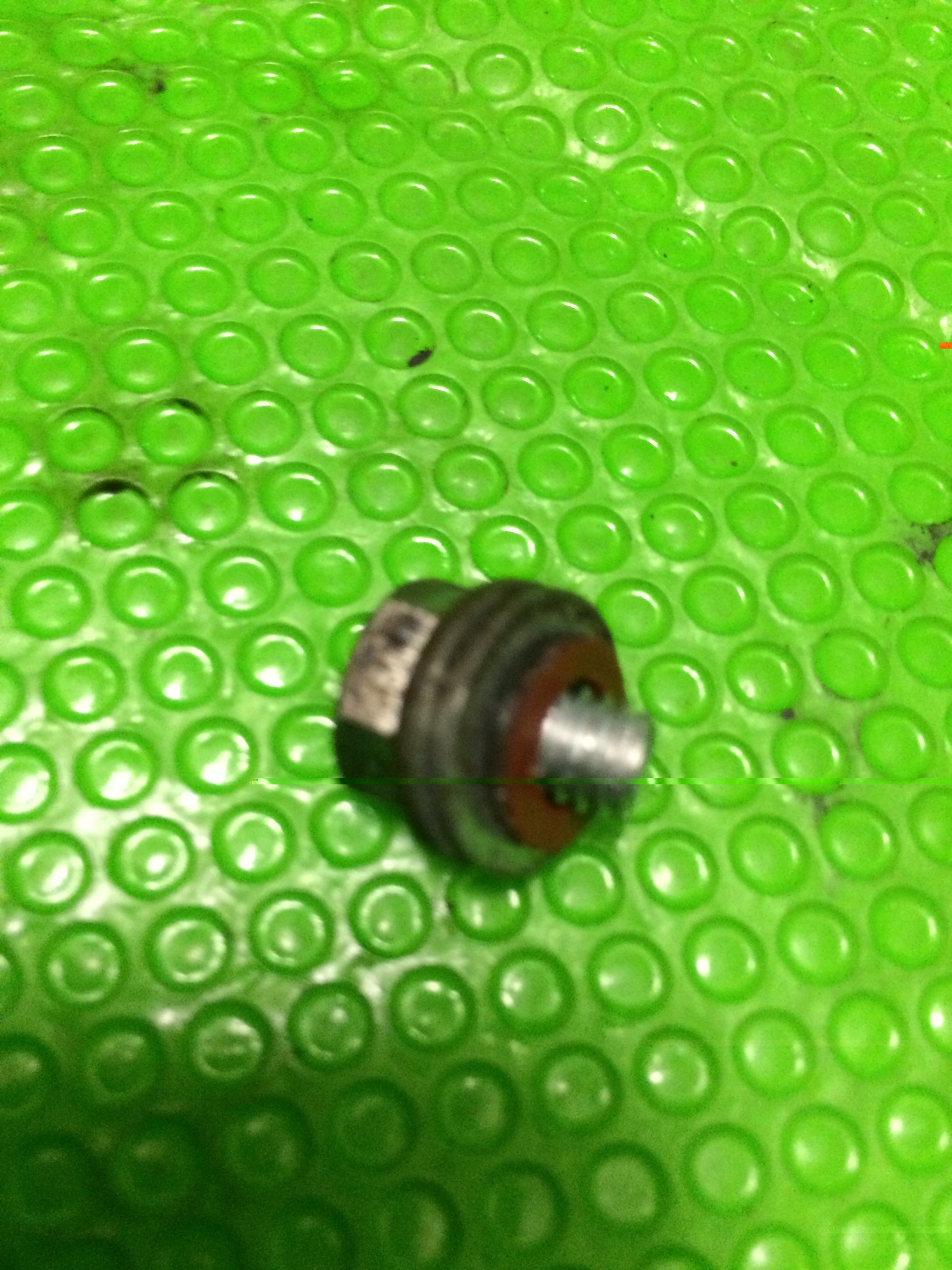

Ik zou nog terugkomen op dat 'messingding' Het is geen messing zie foto. Het gewoon een afsluitstuk waar de oliepomp heeft gezeten. Ik heb het wat schoongemaakt en weer terug geplaatst. Het kan zijn toen ik de foto maakte met flits, dat het daar sterk op leek.
Tomos Revival 2005 Snor
Berichtdoor ief » 03 mar 2016 19:45
Ah, oke, netjes dus. Zag maar klein hoekje en idd wat gelig. Een gewaarschuwd mens.... maar waar komt de sip sip sip dan vandaan?
