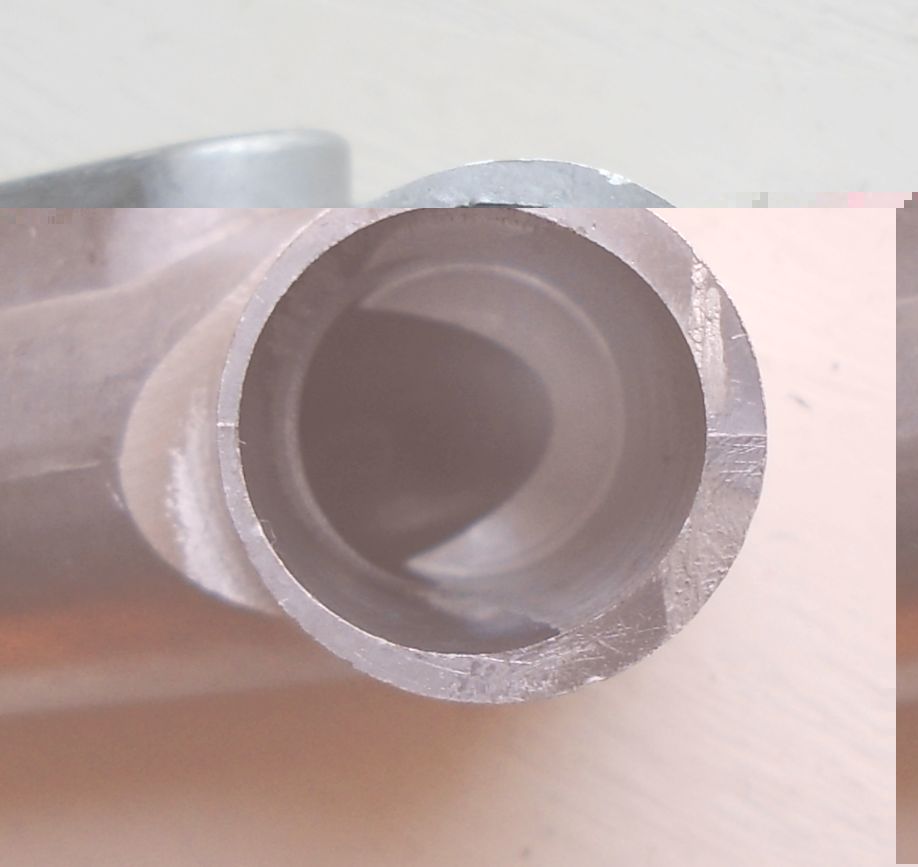

Boel maar is ff beter bekijken komende tijd, had je dat spruitstukje bekeken trouwens? Denk dat een origineel meer doorlaat heeft :lol: , voordeel, hij is zo wel erg goed te bewerken.

Ik had het gezien ja haha. Eerste wat ik dacht: Daar gaat ief meteen de dremel in zetten
