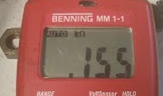

ALS ie rond de 0 zou moeten zijn EN je meting klopt dan is daar wel iets aan de hand. Maar wat.
Doorgaans gaan spoelen kapot door hitte en wrijving en dat zou dan een lagere meting moeten geven, geen hogere. Of hij brand door of iets maar dan krijg je juist weer een veel hogere uitslag lijkt me (tot oneindig)
Dus dan zou je denken dat er ergens een slecht contact zit naar massa toe, als dat via de bout gaan kan daar misschien iets mis gaan, oxidatie?
Je moet het allemaal maar is ff goed bekijken :)

[quote="ief"]Hij geeft 155 ohm, geen 1,55, dat scheelt nog al ff. Maar je moet wel zeker weten dat de 'probes' goed contakt maken...
Meter geeft 0,155 Ohm aan ief, je moet dat zwarte vierkantje zien als een komma. Overigens een erg lage waarde vind ik.
hmm. Zou die dan toch kapot zijn?

Berichtdoor ief » 25 apr 2016 17:59
Meter staat op Kohm dus dan word 0.155 Kohm 155 ohm. (was niet heel makkelijk te zien)

Berichtdoor John1950 » 25 apr 2016 18:15
Helemaal gelijk ief, zag het niet goed, moet trouwens echt een nieuwe monitor. beeld wordt steeds donkerder....
dus dan klopt de meting wel? :lol:
Maar de meting is alsnog te hoog toch bij die 155ohm?
