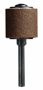

Berichtdoor Dr.Tomos » 25 okt 2011 23:22
ik gebruik eigenlijk altijd mijn dremeltje en deze:
maak van een 9 zo een 15 werkt perfect.(die grote is precies 15mm)
brother
Berichten: 1056
Locatie: waalwijk
Berichtdoor brother » 26 okt 2011 10:50
die heb ik ook gebruikt om me in en uitlaat en me spruitstuk mooi glad te maken mooi glad te maken :D
maar met een dremel gaat het ook goed alleen moet je opletten dat je niet zo door het aluminium bent
