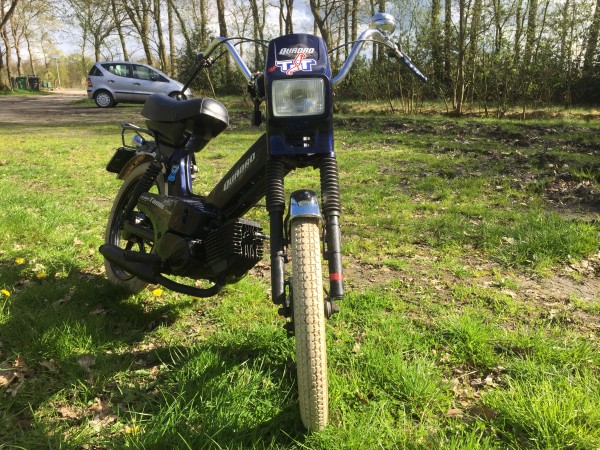

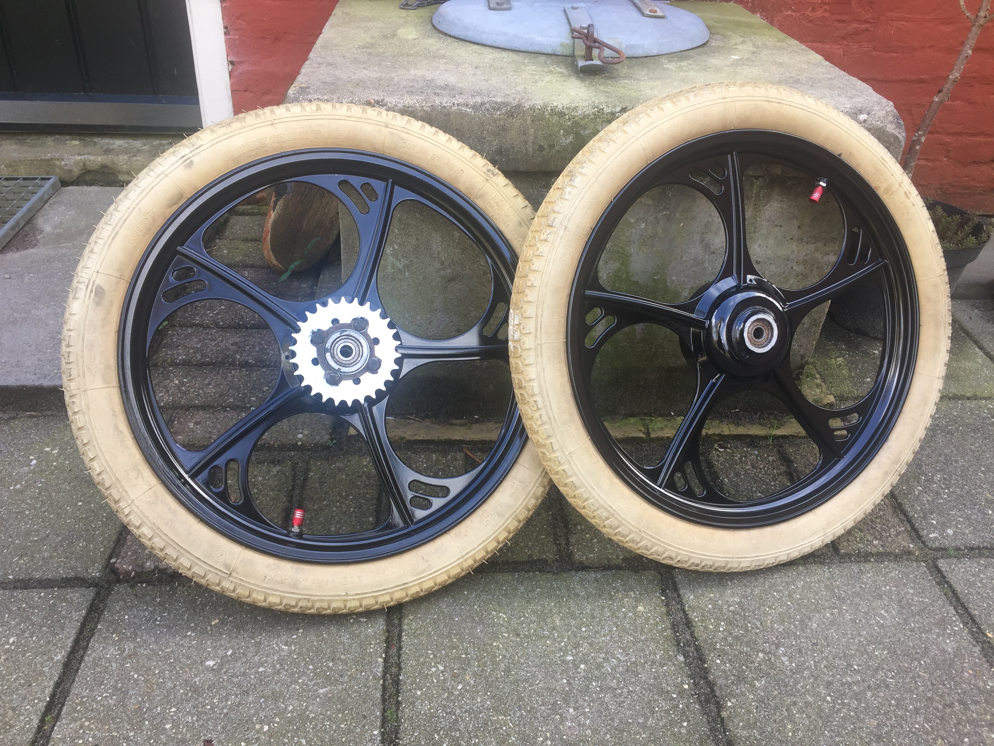

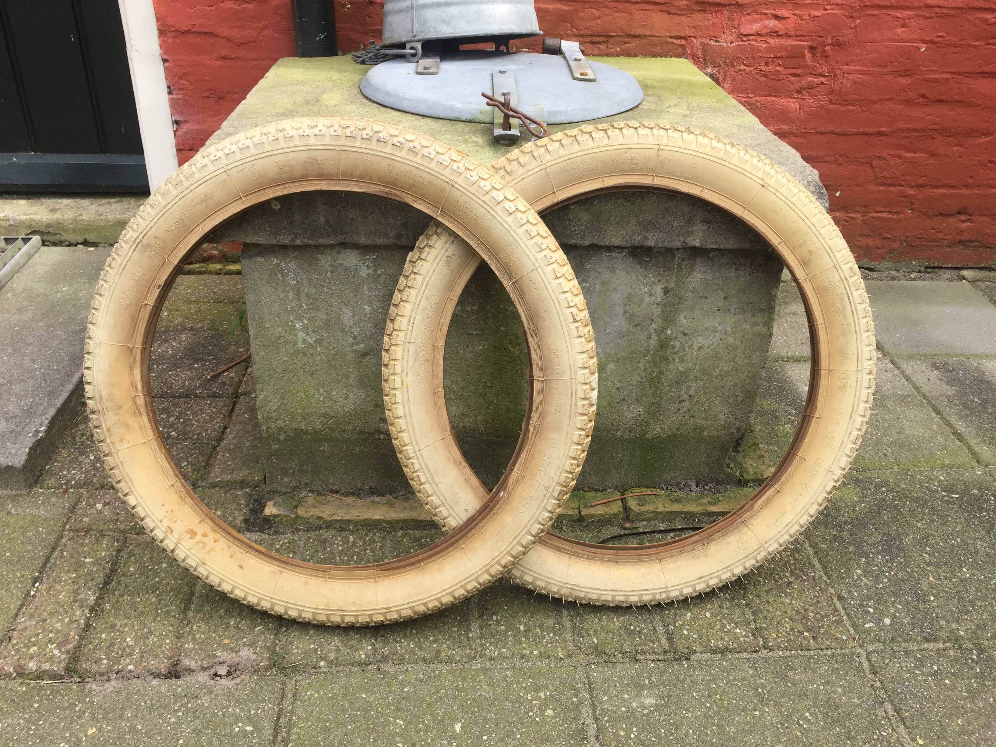

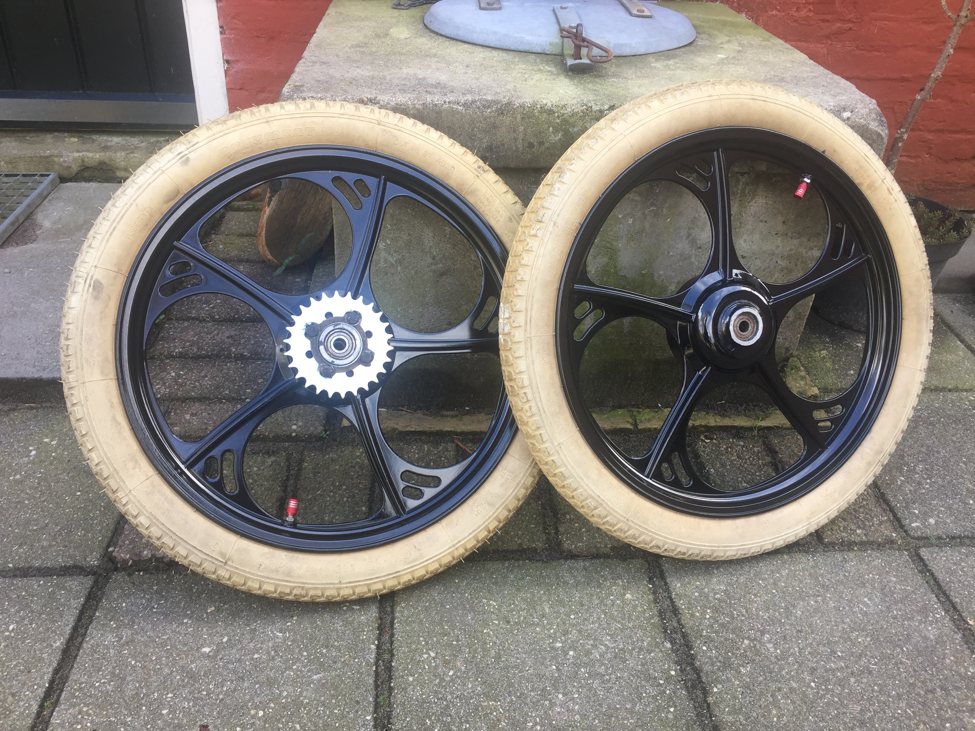

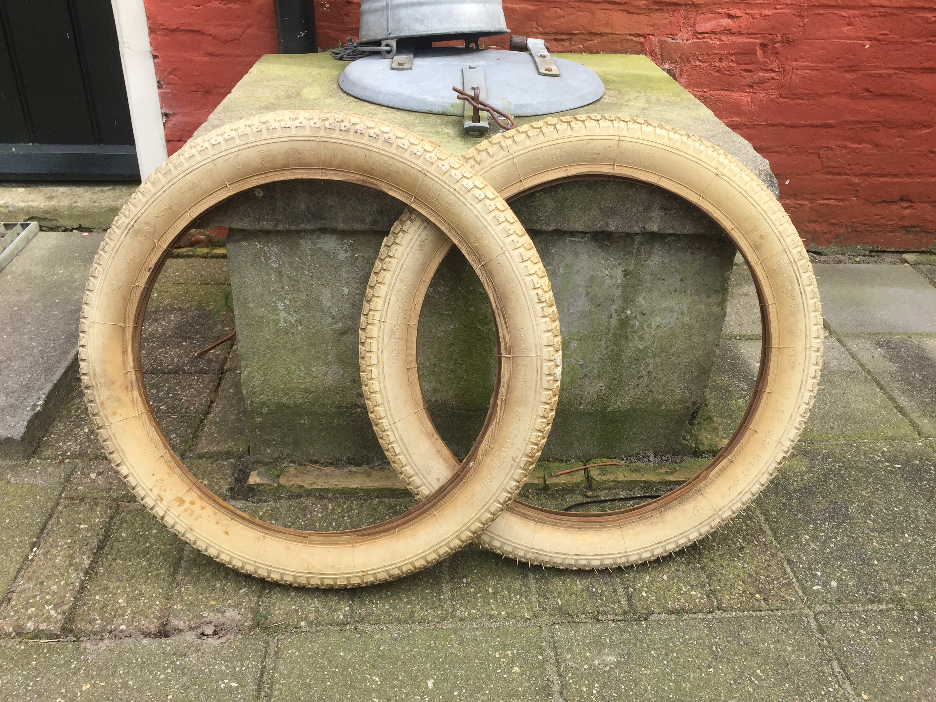

Low budget bandjes gescoord voor de tomos :koning:
105-crosser
Berichten: 66
Berichtdoor 105-crosser » 30 mar 2017 15:32
Wel geinige dingen :) Weer eens wat anders, als altijd maar die zwarte. Maak ff een foto als ze erop zitten, ben wel benieuwd hoe ze staan.
Super Сasual Dating
Berichtdoor fireface » 30 mar 2017 15:34
Dat dacht ik dus ook, als ze eronder zitten maak ik wel even een paar foto's.
Gaat nog wel even een paar weekjes duren denk ik.

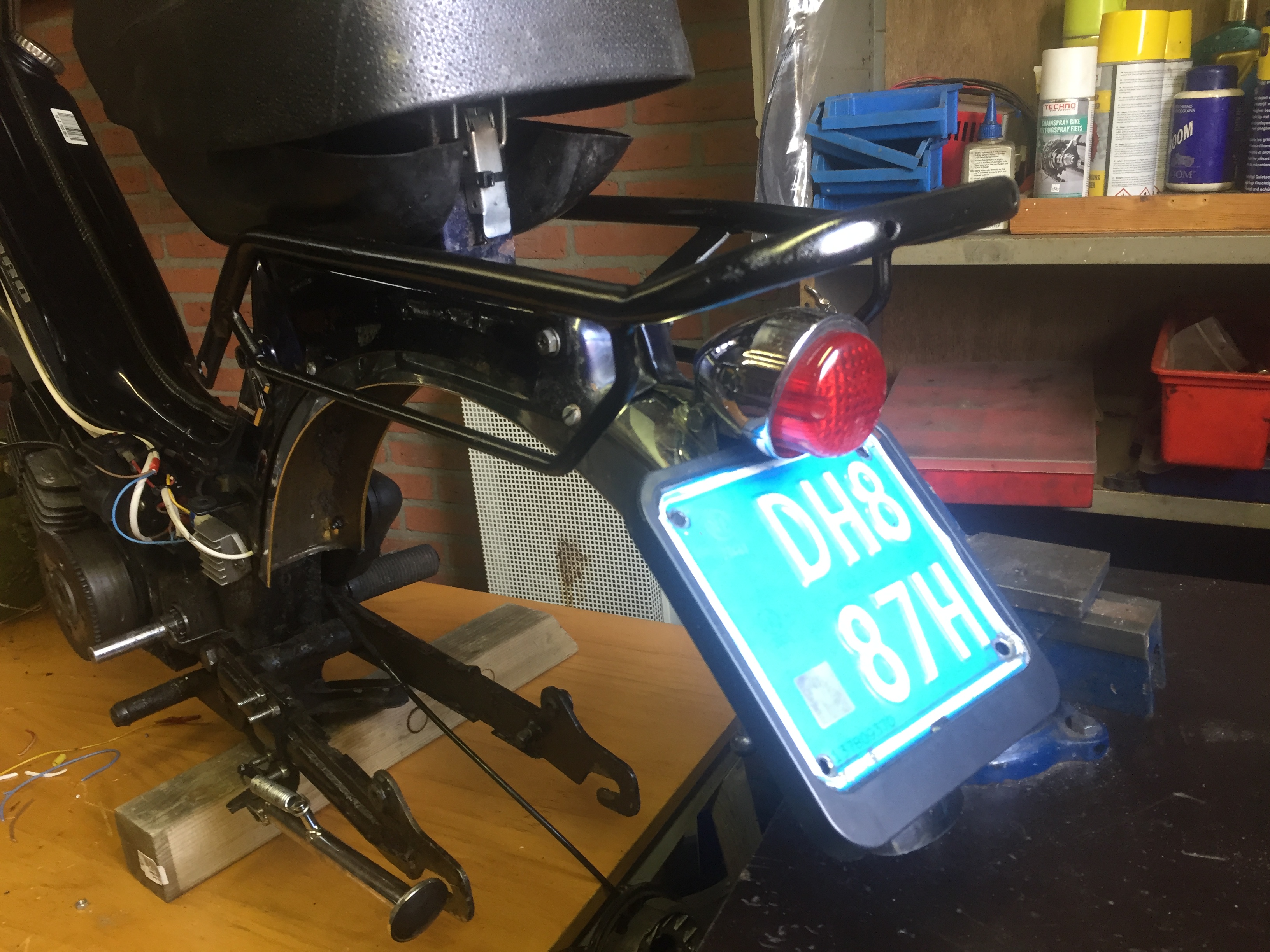

Berichtdoor fireface » 12 apr 2017 17:17
Bleghh, iemand een tip om de velgen van een Tomos schoon te maken, ze zijn zwart in plaats van wit door het aangekoekte vet van een lekke keering.
To do's voor de komende dagen:
-wielen en achterrekje zwart spuiten
-fresh ketting en tandwielen
-nieuwe vtw keering
-kabelboom fabriceren
-nieuw achterlicht erop
-wat dingen in de hammerite zetten
-uitlaat zwart spuiten
Berichtdoor ief » 12 apr 2017 20:01
Sopje (eerst ff inweken met ovenreiniger is ook nog een optie), daarna doek met oude blokolie?

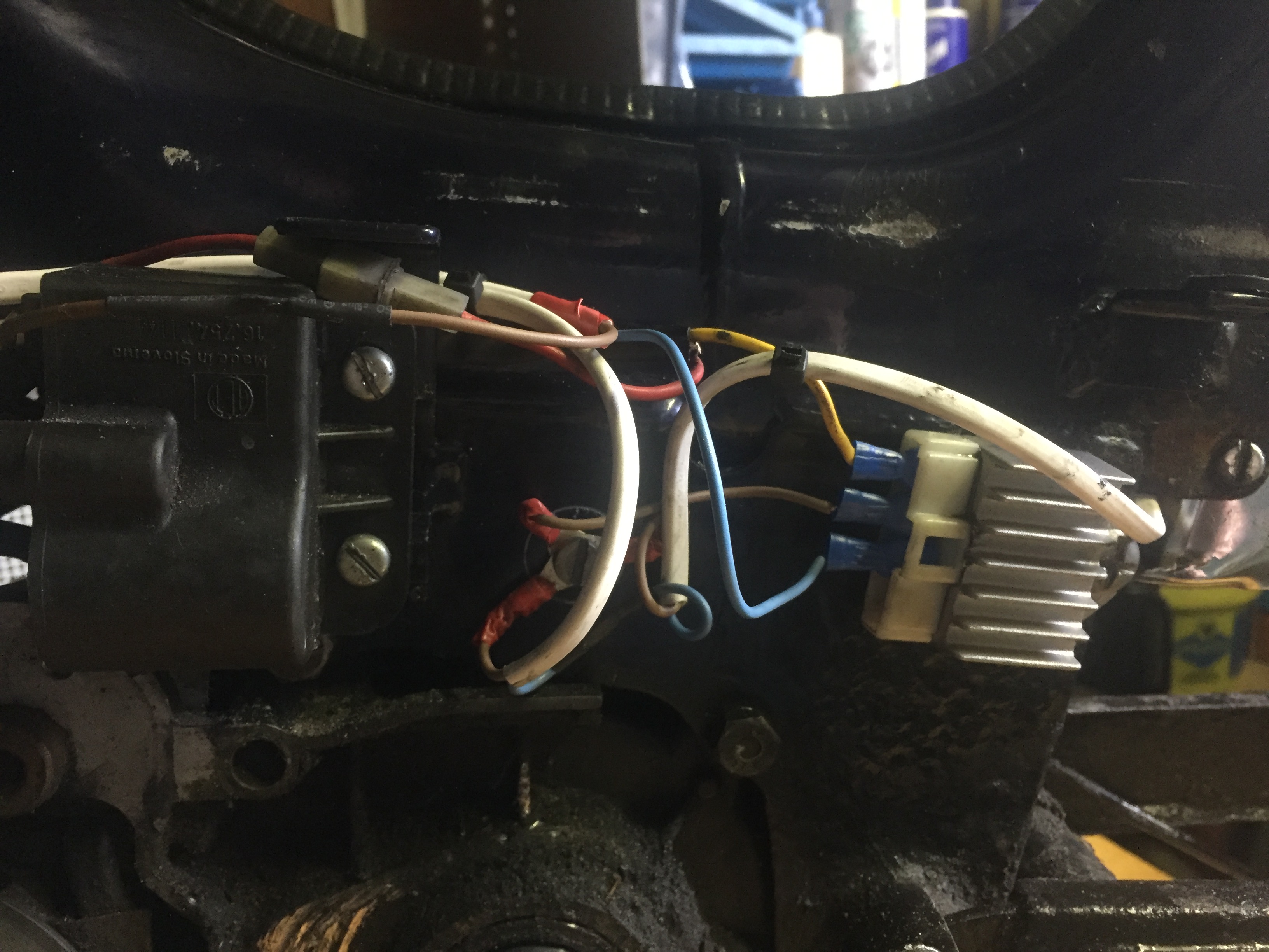

Zou iemand het aansluiten van mijn spanningsregelaar kunnen verifiëren? Geel komt uit het blok, bruin is massa en blauw gaat naar verlichting. Het betreft een spanningsregelaar voor de kickstart versie.
De informatie die ik op het www vind en in de wiki's is soms wat tegenstrijdig.
Berichtdoor kinderbrueno » 15 apr 2017 11:54
Jep, spanningsregelaar klopt. Bij mij is dit model wel tot 3x toe kapot gegaan. Vervolgens vervangen voor dat blokje met 3 lipjes en nooit meer problemen gehad.

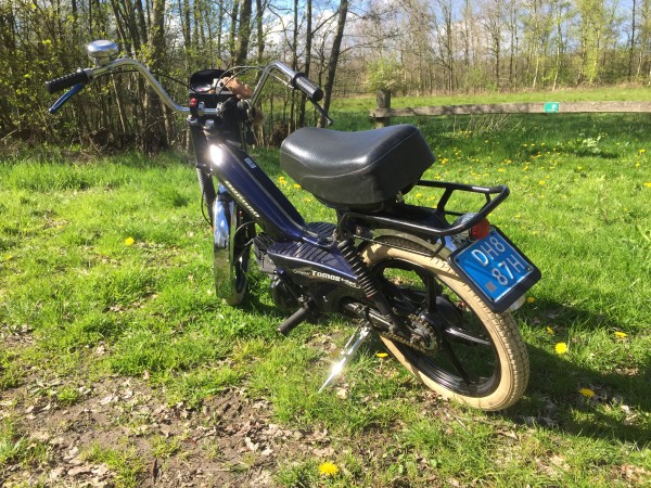

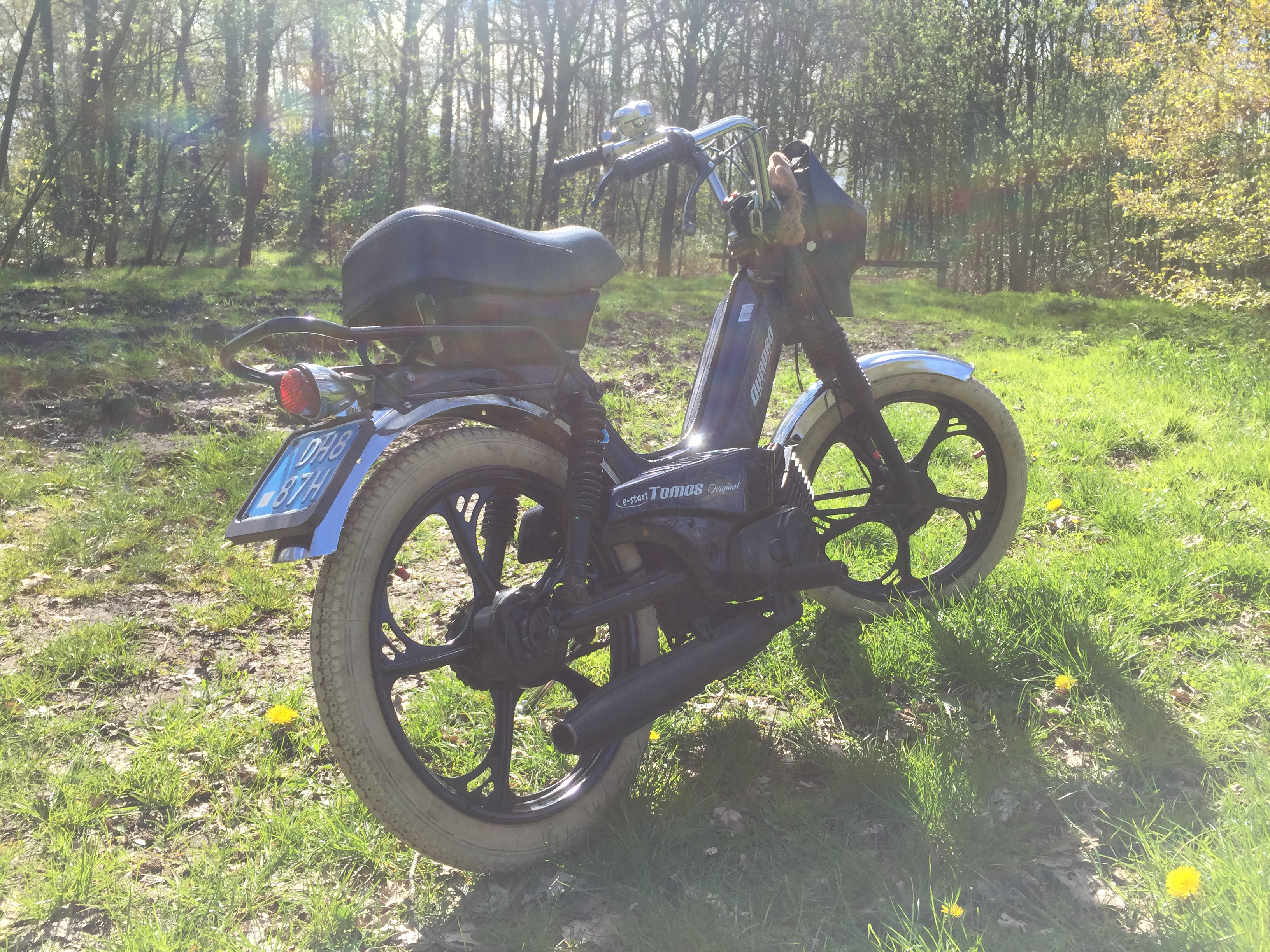

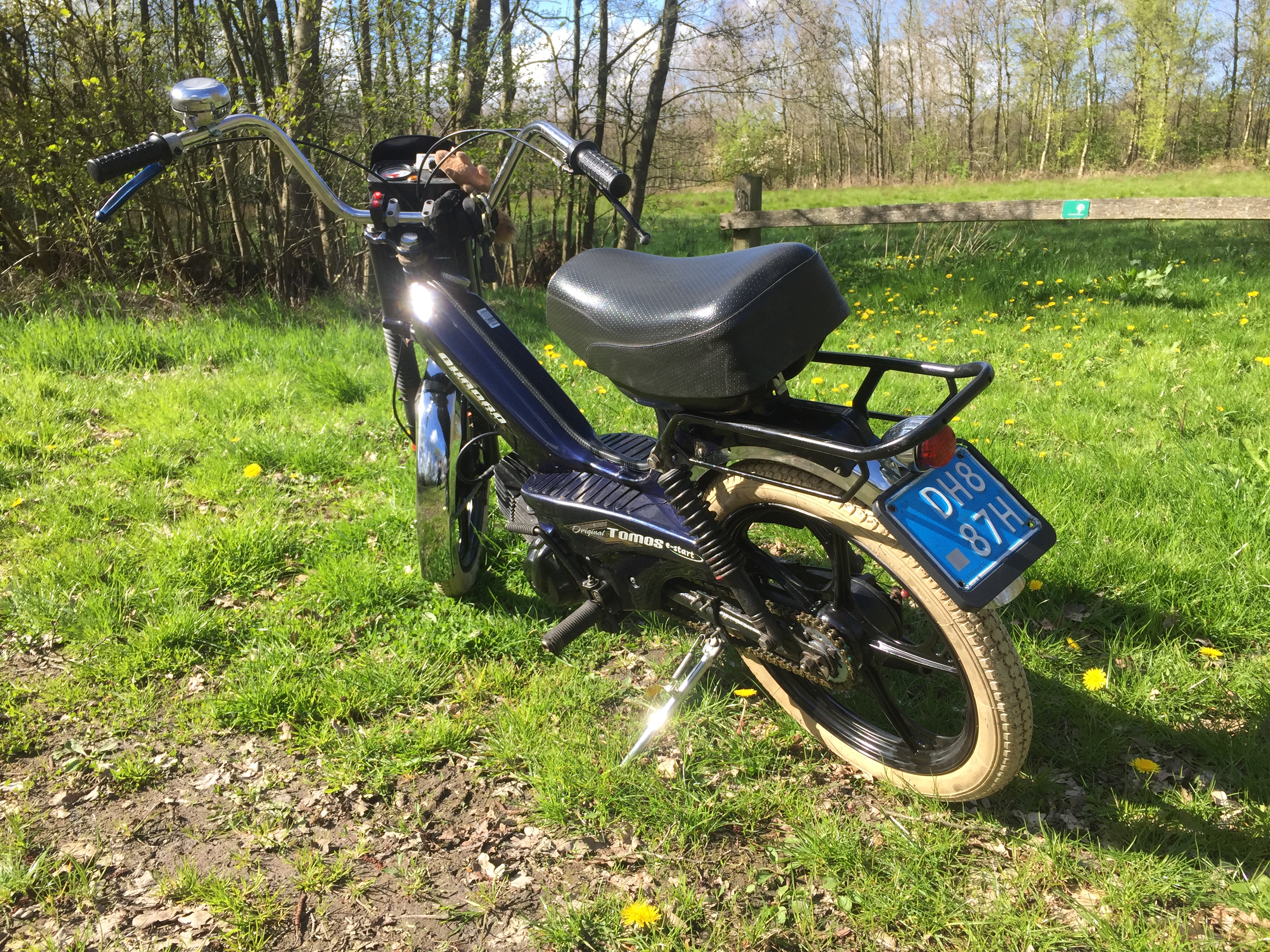

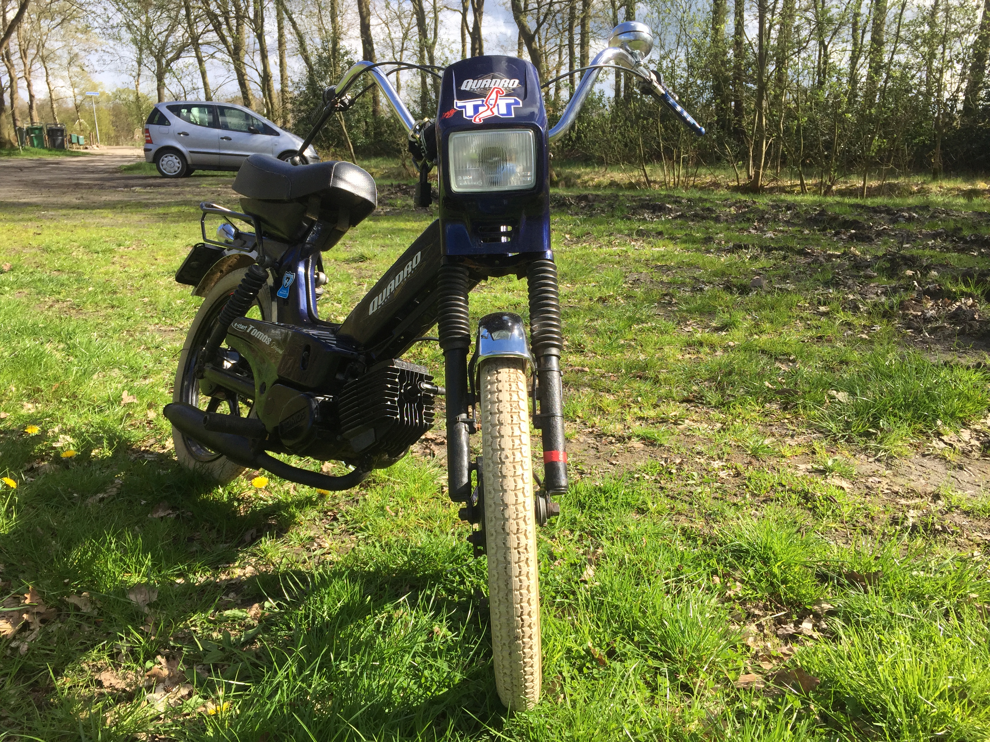

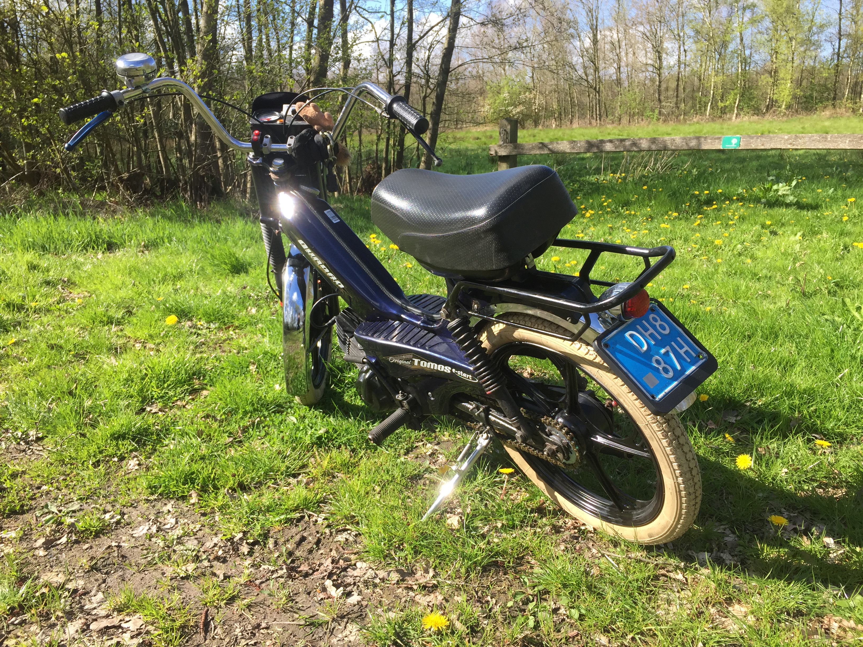

Berichtdoor fireface » 17 apr 2017 16:41

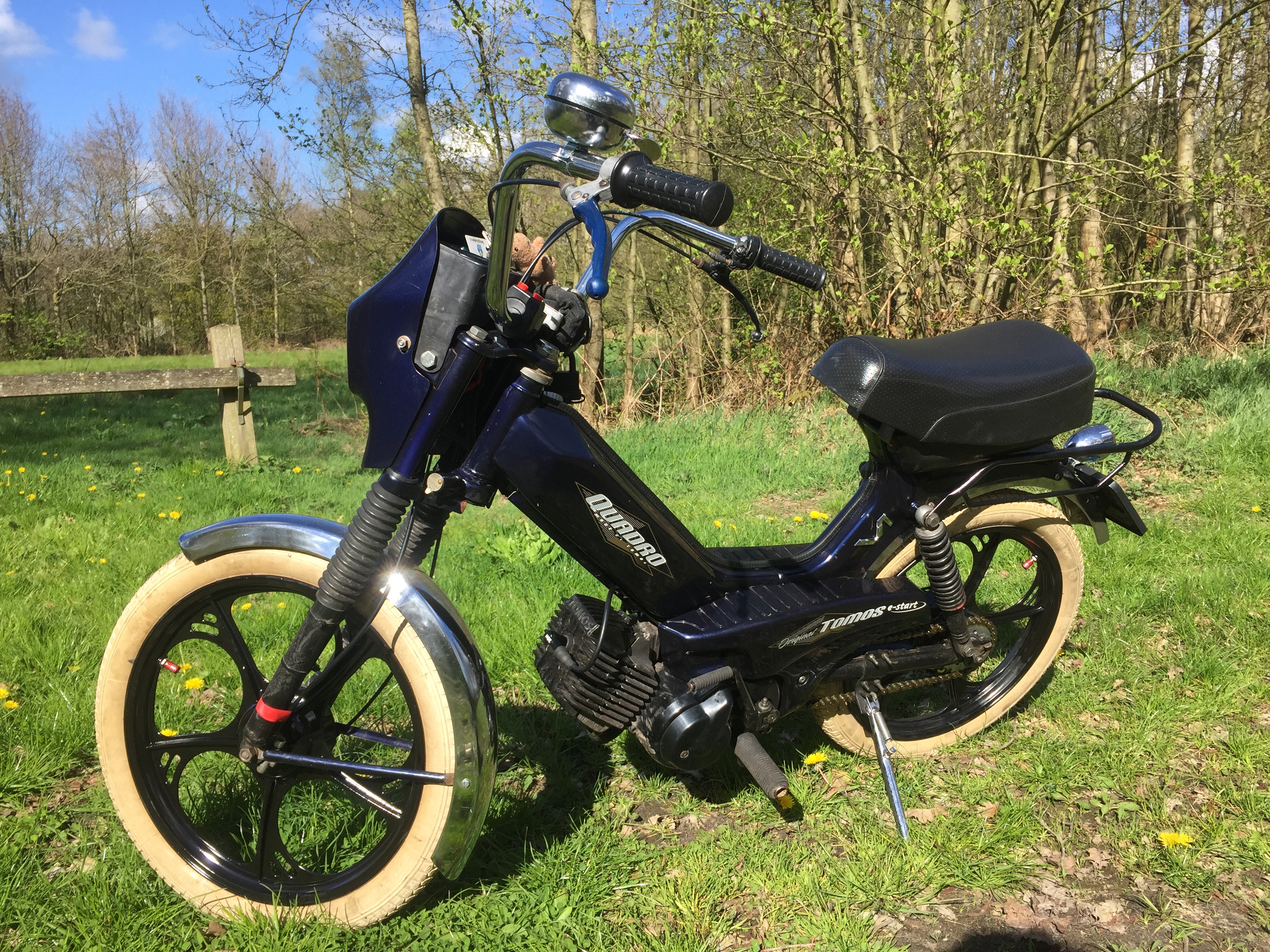

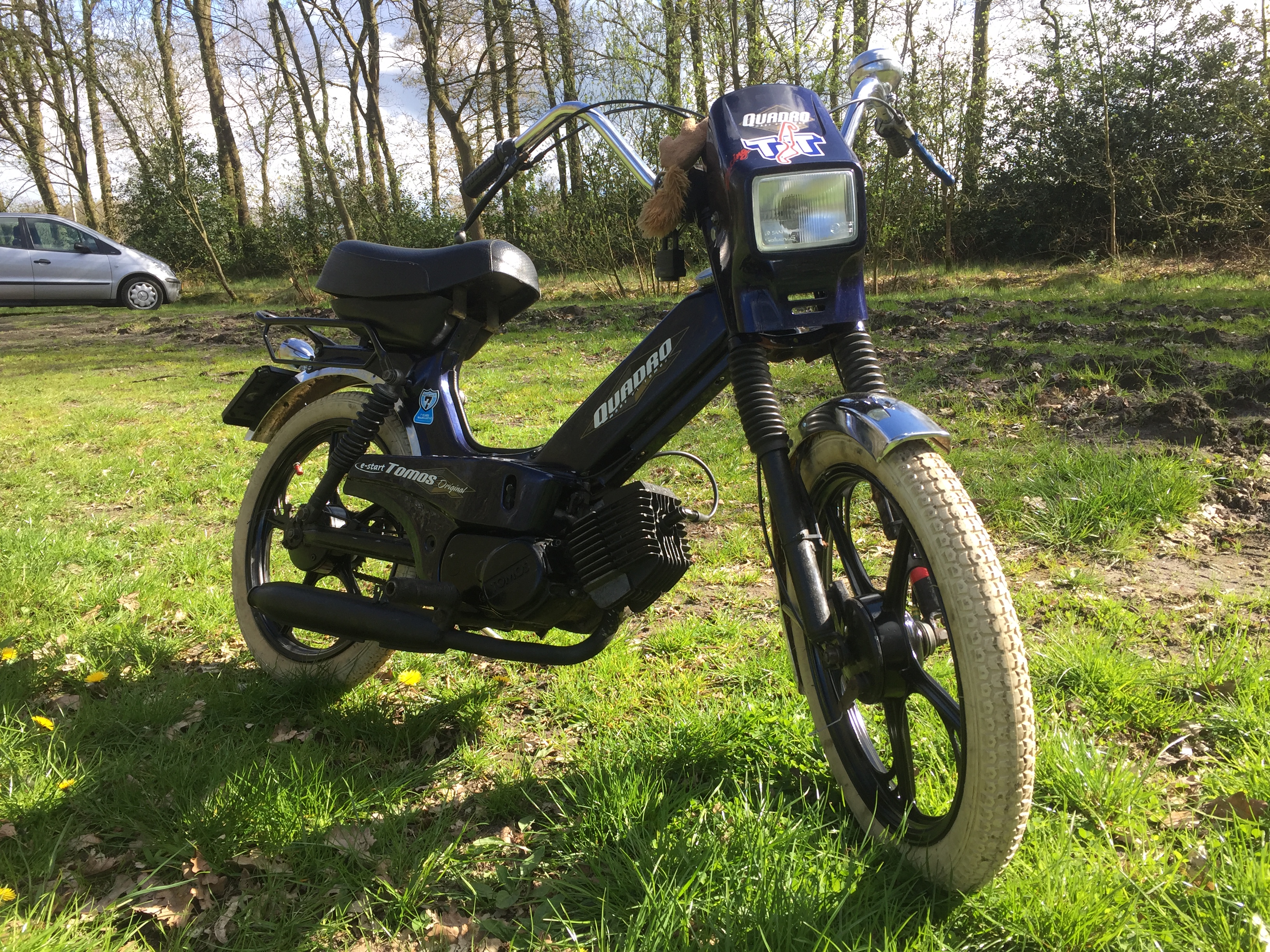

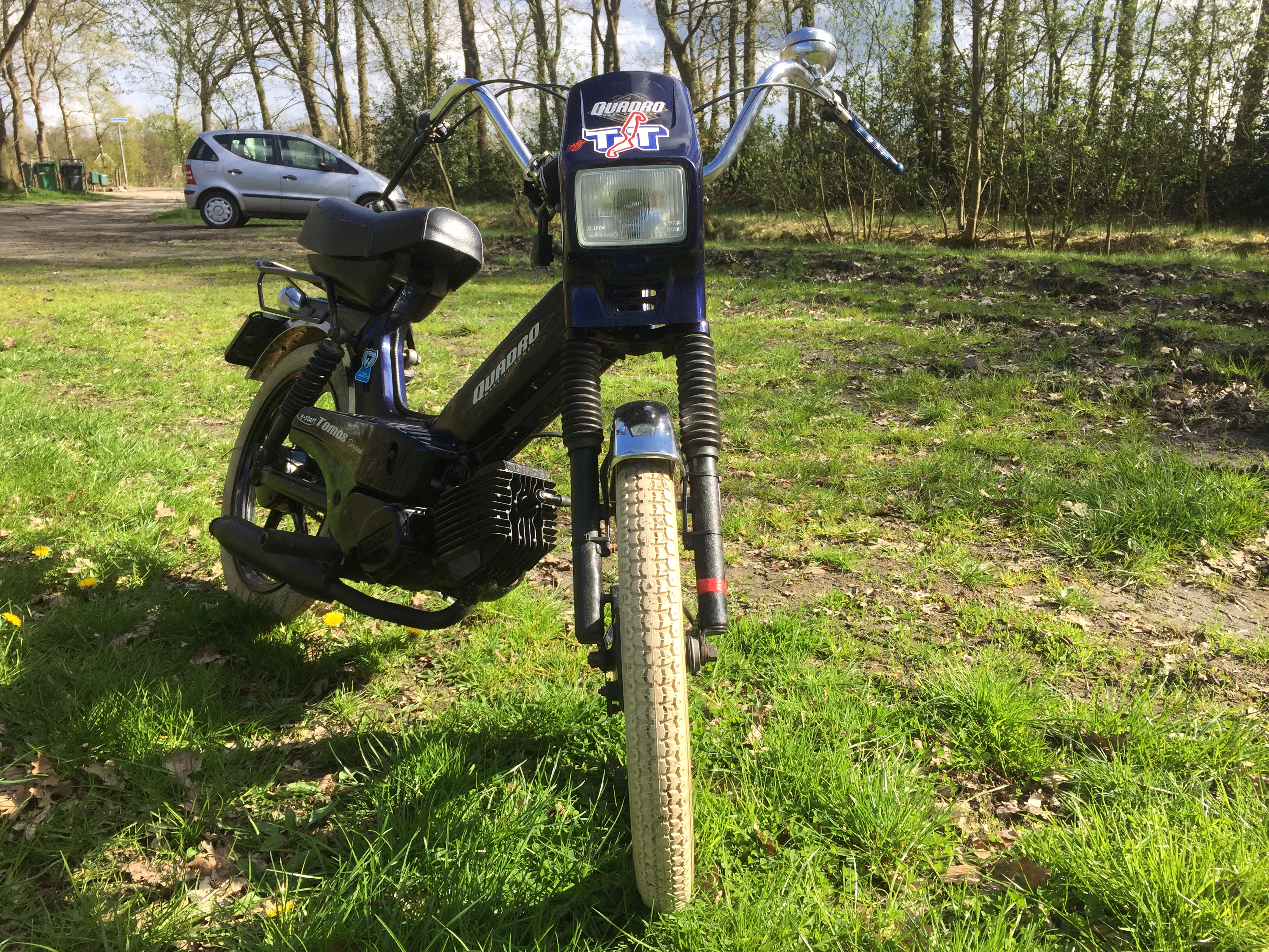

Dit keer heb ik hem wel gepoetst :D
Berichtdoor ivowieman » 17 apr 2017 19:52
vind t wel wat hebben die bandjes! zou wel nuce zijn als je sommige details ook die kleur doet
105-crosser
Berichten: 66
Berichtdoor 105-crosser » 17 apr 2017 20:34
:D Staat echt uniek zo!!
Volgens mij ben je de eerste van het forum met witte banden.
Goed je best gedaan met poetsen :koning:
Wel een goed idee Ivo, alleen heb je denk weinig onderdelen in die kleur.
Super Сasual Dating
Berichtdoor ief » 17 apr 2017 21:21
Apart idd, best cool, vind de bel ook uniek :)
