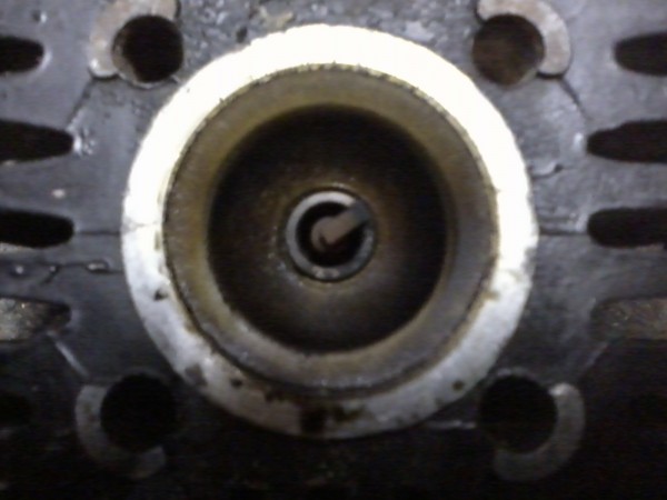

hallo ik heb een vraag. het gaat over een tomos a5 blok.
als ik weg rij (in zijn 1e versnelling ) dan schakelt hij goed, maar als de motor warm is dan maakt hij steets meer overtoeren voor dat hij schakelt naar zijn 2. De olie is goed ( niet te vol niet teleeg 220ml zit er nu in) bougie mooi bruin

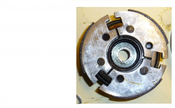

heey,
Ik denk dat he vraagtekenveertje weg is aangezien hij zo moeizaam schakeld.
dus je zult carterdeksel los moeten maken (eerst olie deruit).
en de koppeling goed bekijken.
