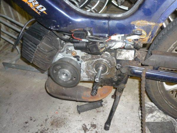

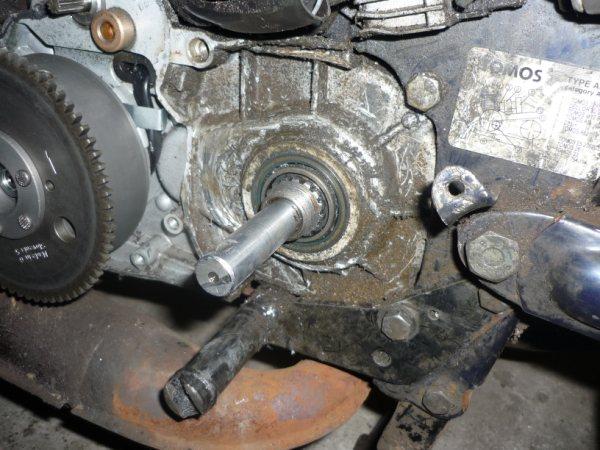

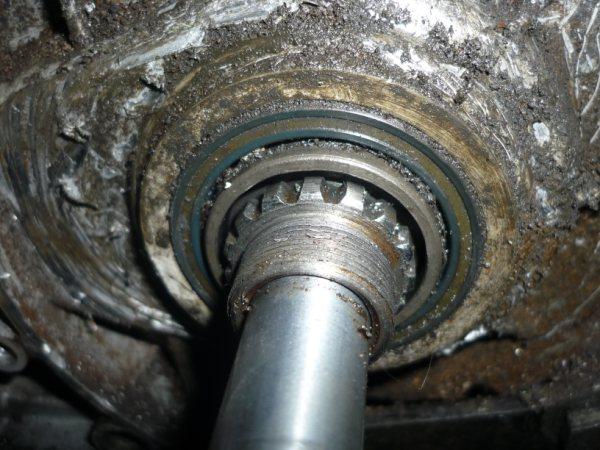

Berichtdoor reactiv » 16 mei 2010 18:30
Hier dan de foto's van hoe het er op het moment uit ziet, ik hoop dat iemand mij nu kan vertellen waar het mis is aan de hand van vorige berichten.
Berichtdoor shadowranger » 16 mei 2010 18:41
Zo op het eerste ook zie ik niets mis. Kan het zijn dat je je tandwiel niet goed gemonteerd hebt op die ribbels achter de schroefdraad. Oftewel is het hart van het VTW nog in orde?
