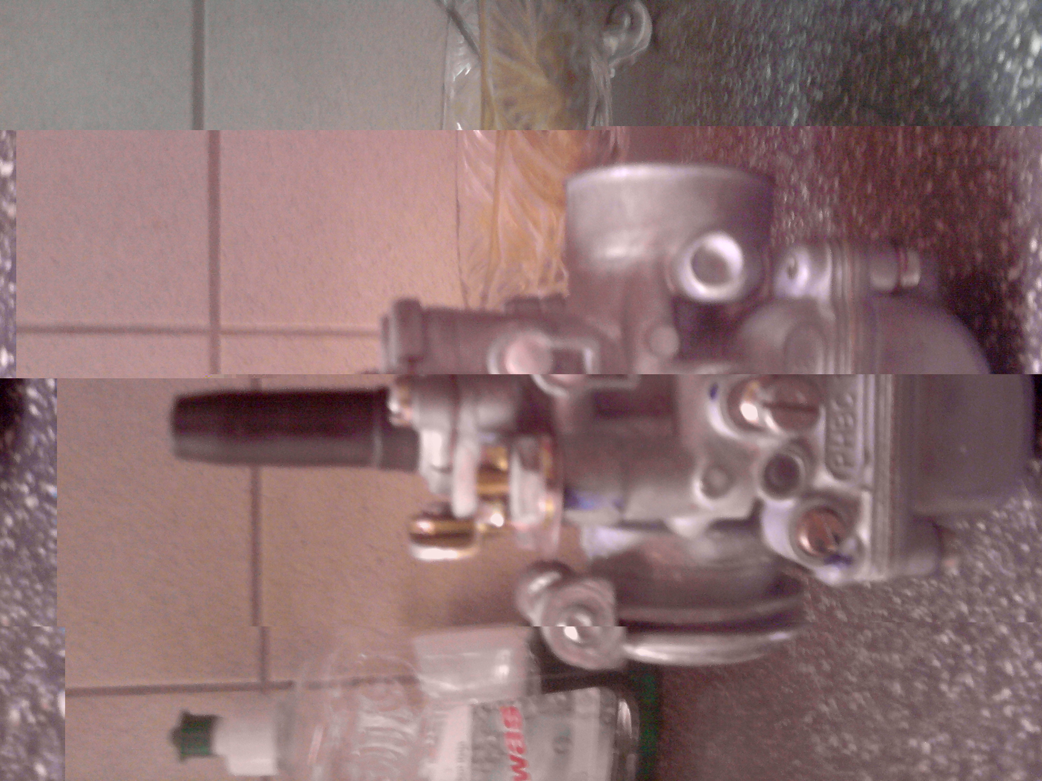

- mun 15/15 carbje

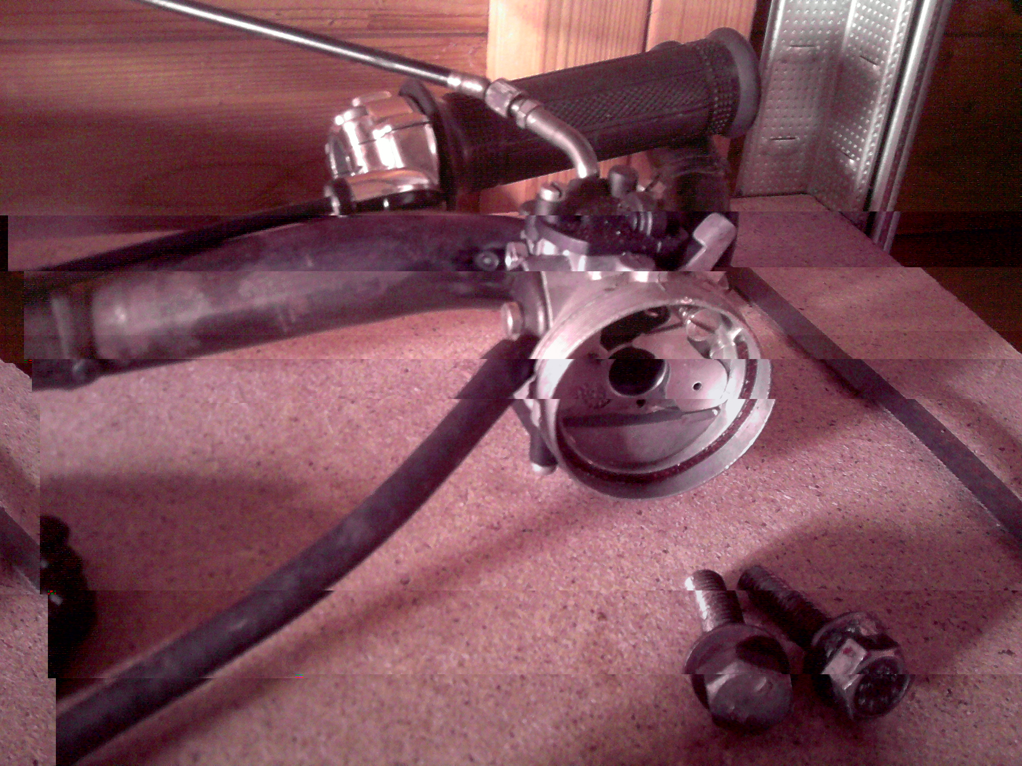

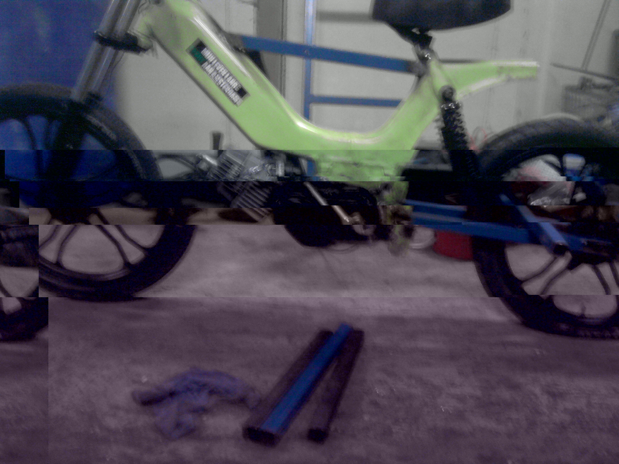

- mijn schuin spruitstuk uitgeboort naar 16 mm
![P220410_17.09_[01].jpg (1.29 MiB) 14652 keer bekeken P220410_17.09_[01].jpg](./download/file.php?style=9&id=575&t=1)

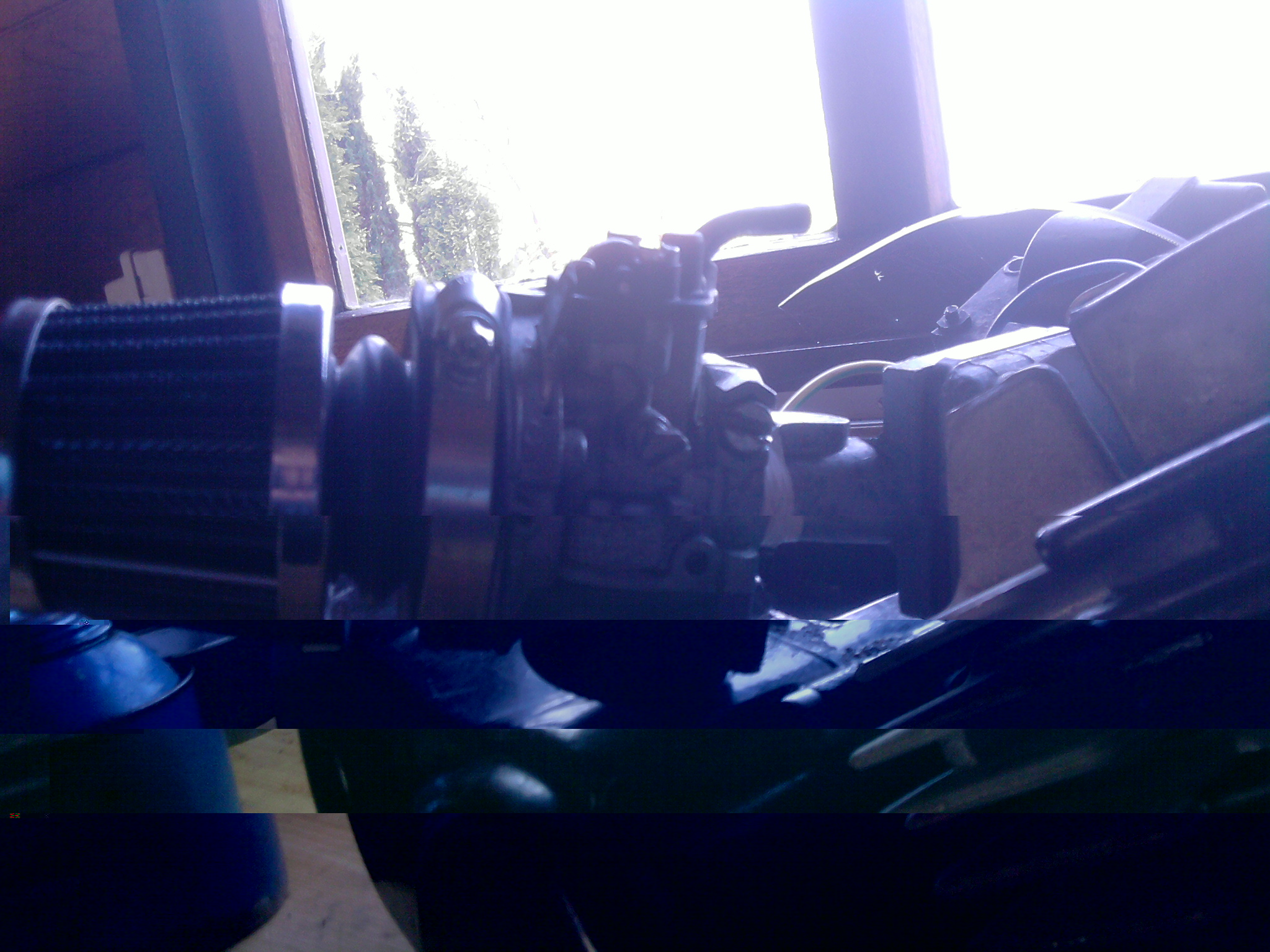

- mun blokje in elkaar
- nu zit hij er recht op
- mun nieuwe achterbrug

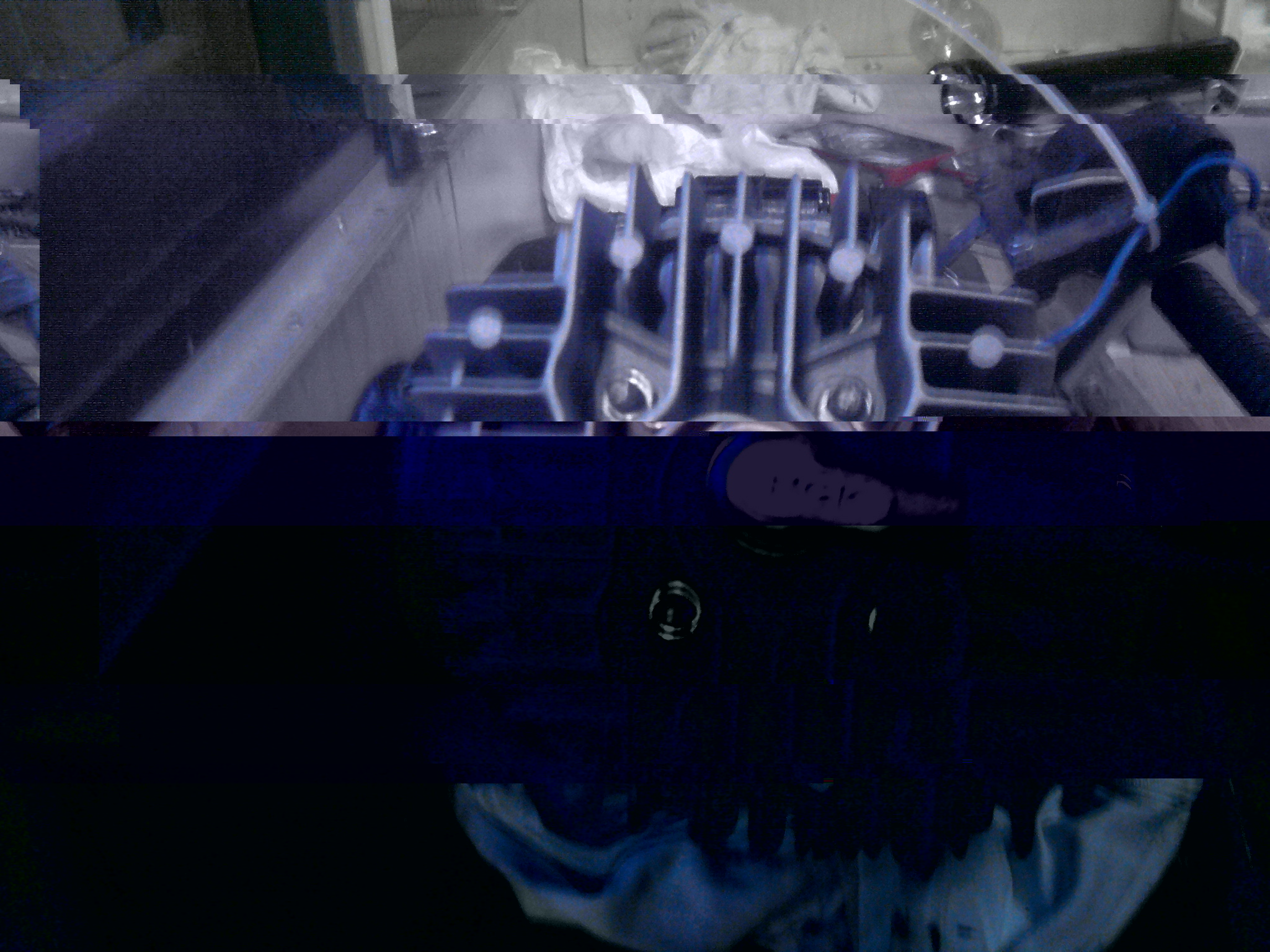

- mun blok met 70cc hd kop puch

- hd kopje

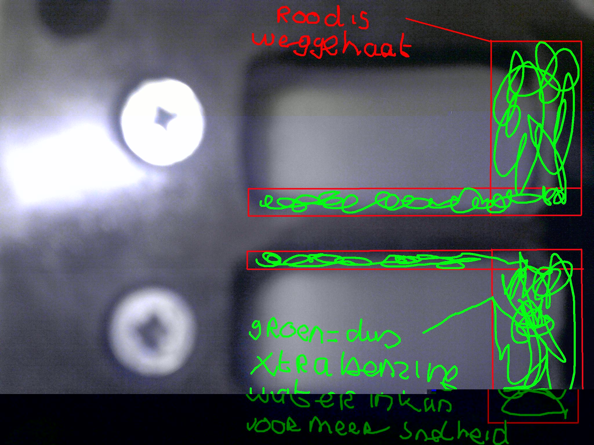

- hij is uitgeveild voor meer benzine dus meer snelheid 2 a 3 km ong

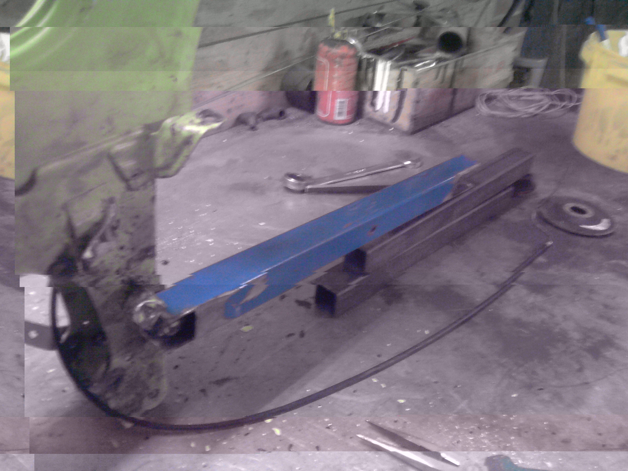

- verlengde achterbrug half af

- vering moet nog goed worden gemaakt , en achter band is lek

wel leuk! maar niet egt slim wat je met je spruitstuk doet!
kan namelijk een slegt effect hebben op je vlotter!

Idd, je carb hangt té schuin.

ja dat zij mun vader ook al , maar je heb in het vlotterkamer , zoon wit ding die schaniert mee , dus ik hoop dat het goed komt en anders doe ik hem wel gwn recht maar dat sluit hij niet supper goed af

Ja hij scharniert, dat is juist het probleem.
Wanneer je vlotterbak vol zit sluit dat witte ding de toevoer af. Hang je de carburateur onder een andere hoek dan werkt dit dus niet meer zoals het hoort.

ik heb mun carb er nu recht op zitten , kijk maar naar de laaste foto
hopelijk is dit nu wel goed
