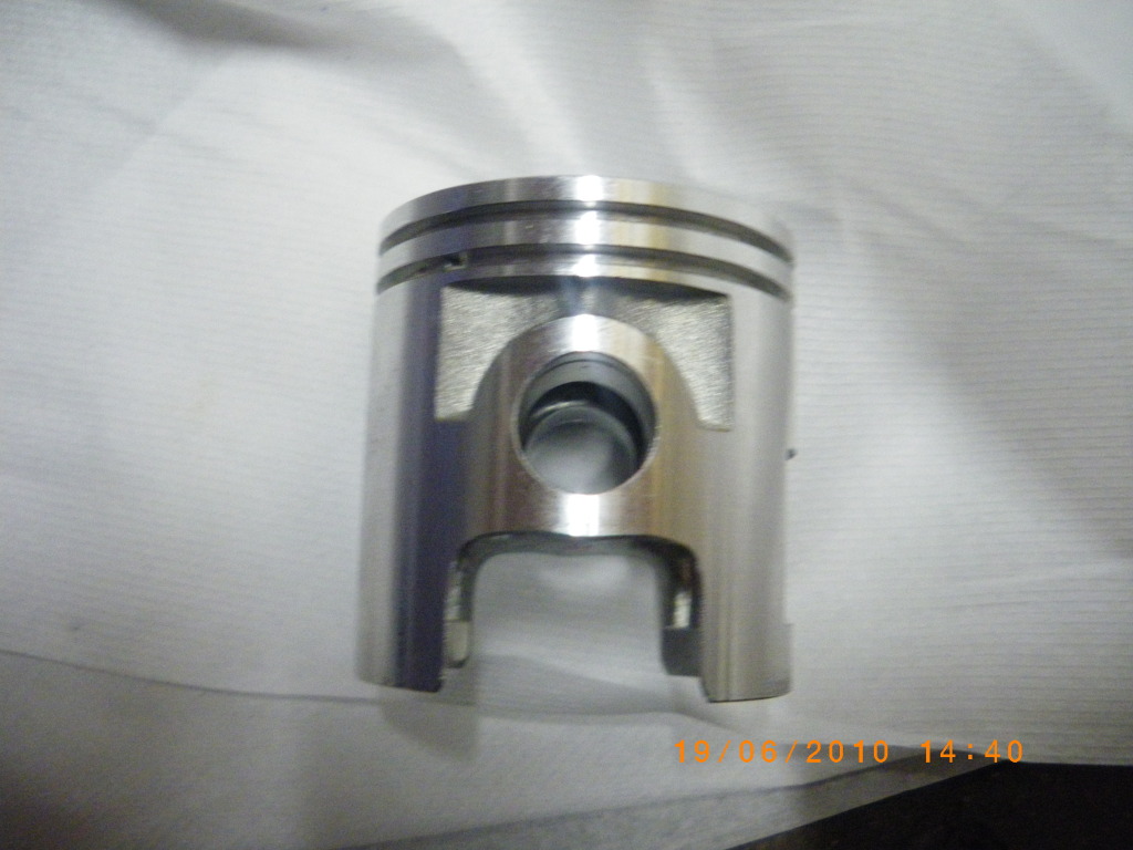

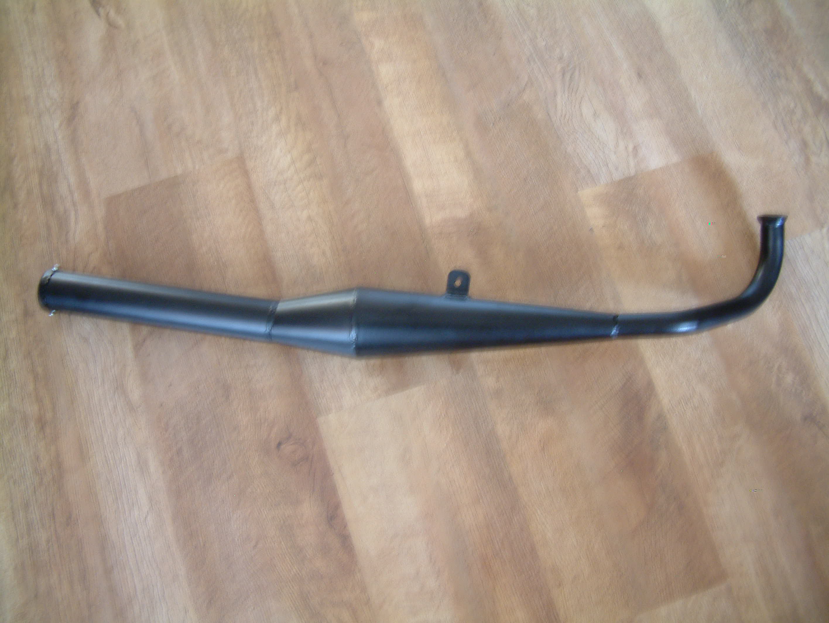

Vandaag de cillinder en kop binnengekregen, Even de midden carters uit elkaar gehaald. lagers gecheckt. erger kan het niet. Dus er moeten nieuwe in. Ook de staat van de krukas gecheckt. op een paar houtsplinters na :roll: was alles ok!, Nu maar wachten op de achterbrug, tankdop, en achterveren wachten. Ook bestel ik de homoet en 20mm volgende week :wink: ook is de buis tuseen het frame gelast :)
Zaterdag 26 juni 2010

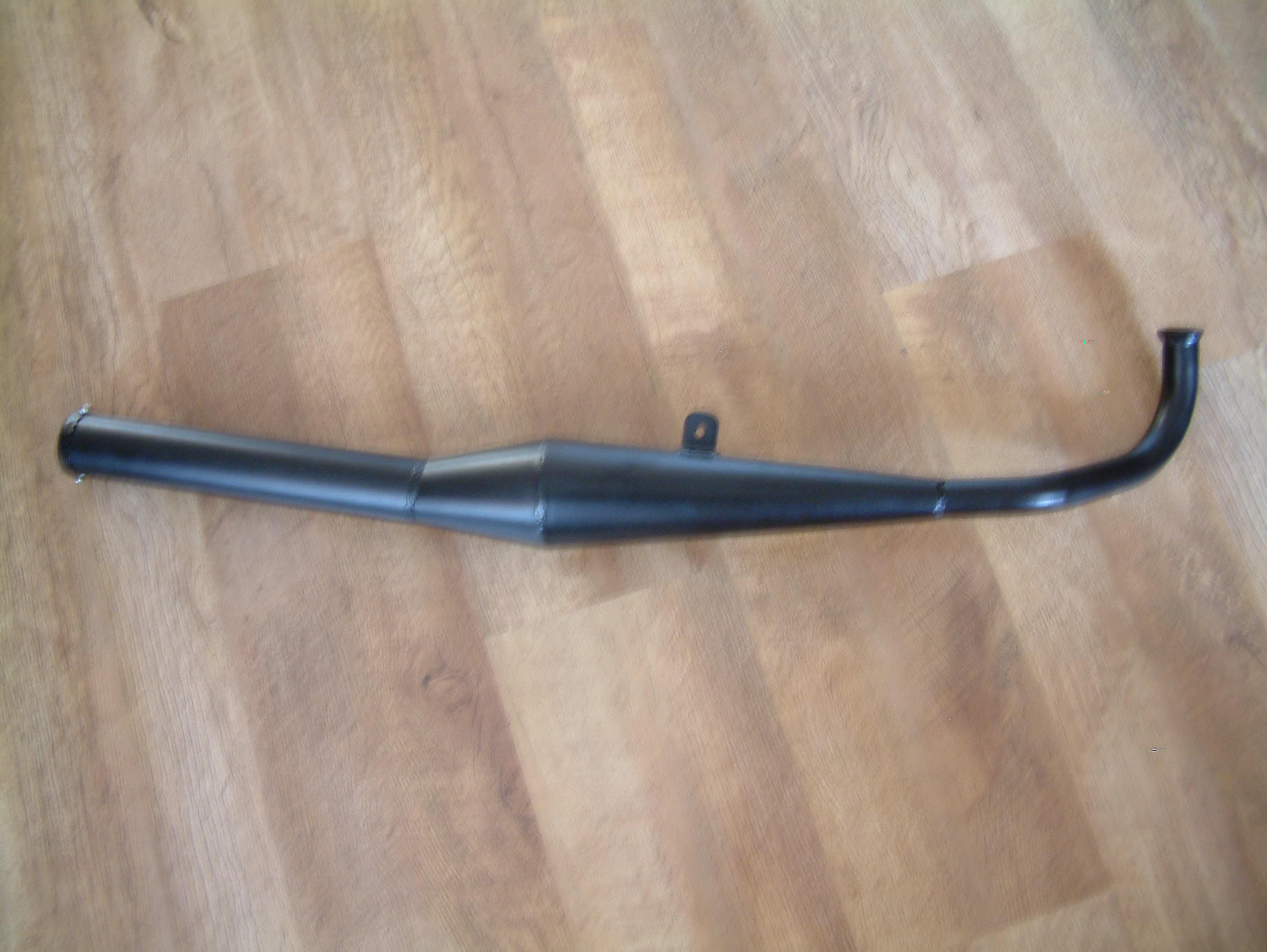

Gister even naar de spuiter geweest. Ze hadden geen zwart meer op vooraad, dus we moesten voor een ander kleur kiezen. Na even overleg hebben we besloten om de kleur BRANDWEER ROOD te kiezen.!! Vandaag ook de homoet binnen gekregen :Y

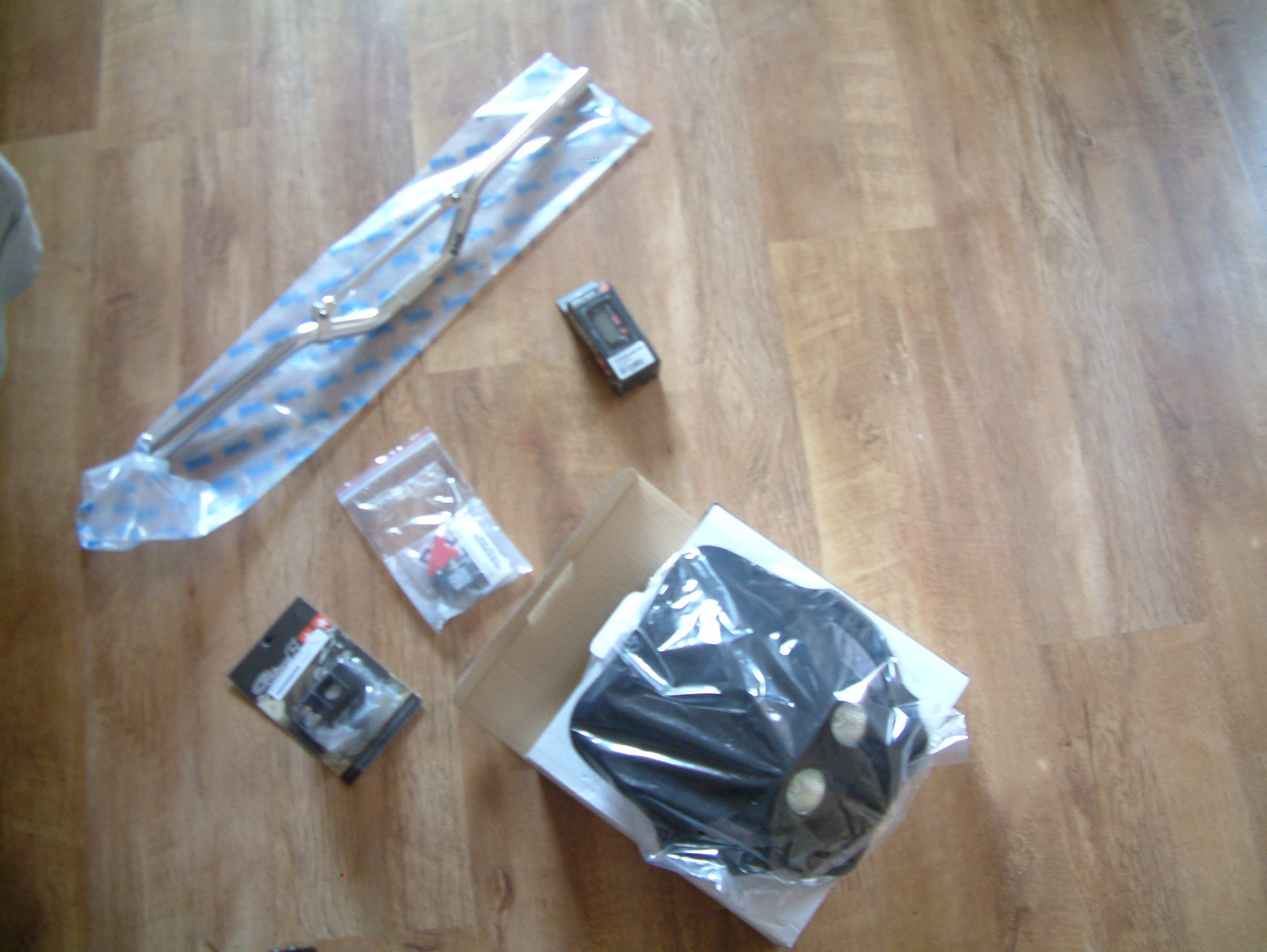

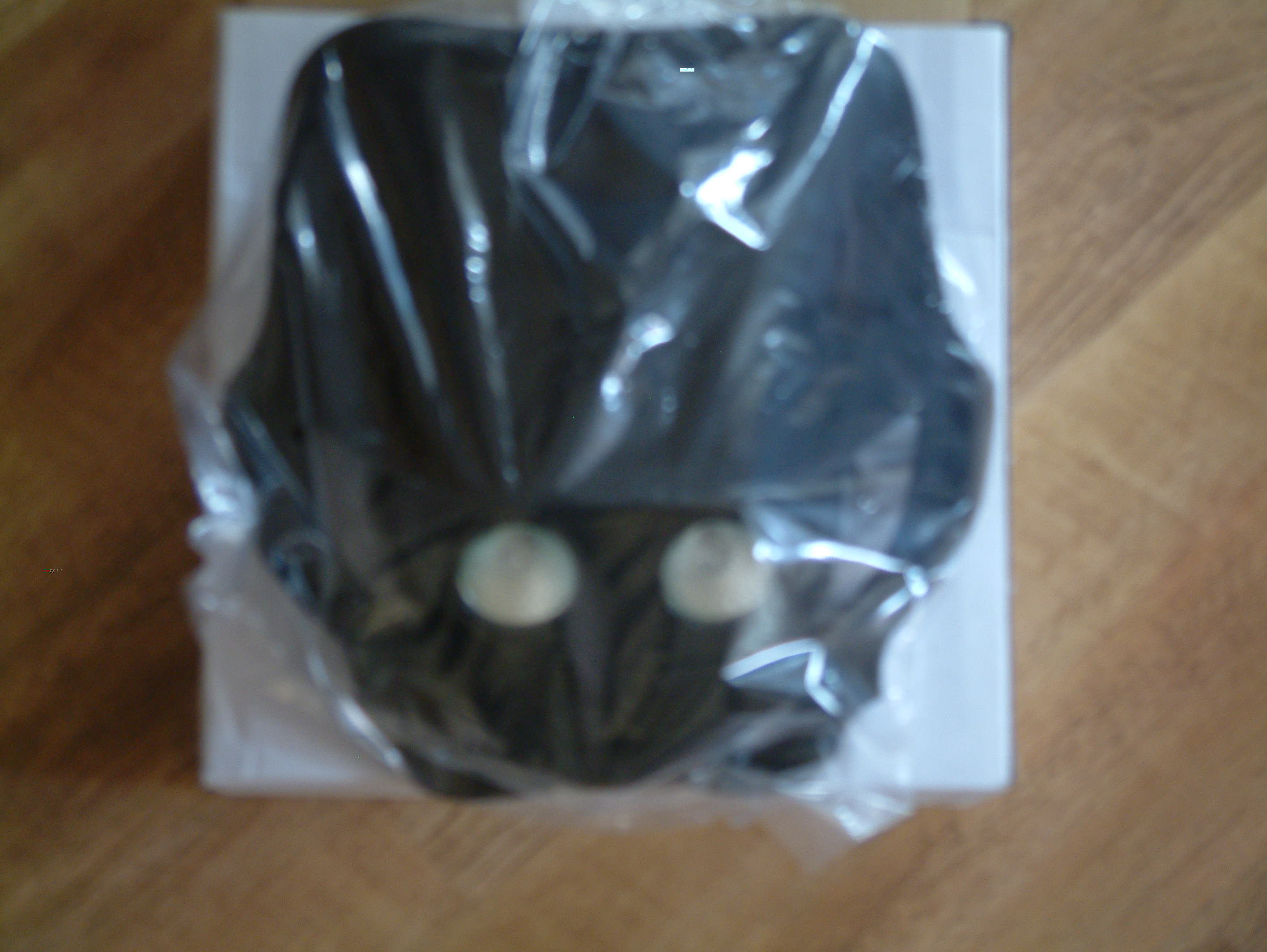

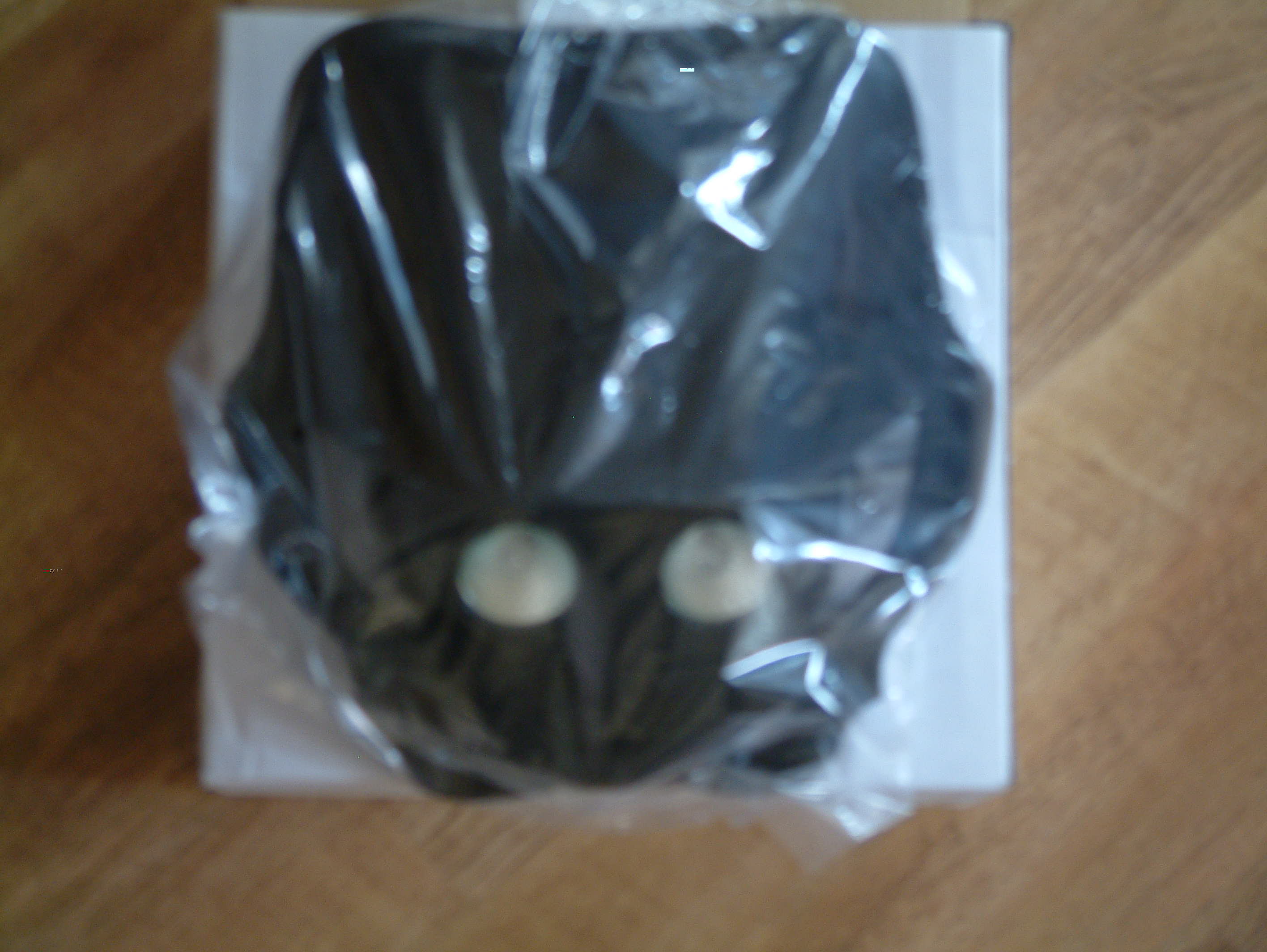

Vandaag de streetfighter kap, tempratuurteller, cockpit benodigheden en crosstuur besteld. Was weer een prijzig bestellinkje :x
Nu maar wachten ^^
Woensdag 30 juni 2010
En weer wat onderdeeltjes ^^

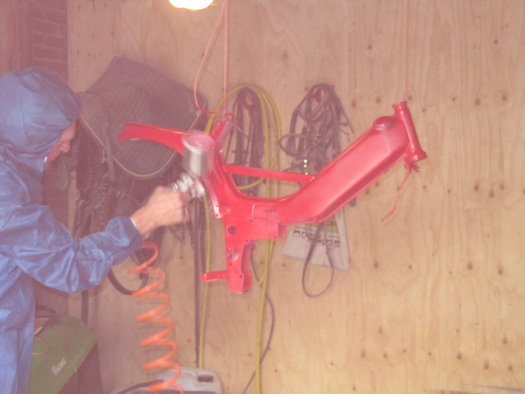

Vandaag het frame en de zijkappen gespoten door de vader van mijn beunmaat :)
De autolak!!
In actie 8)
Resultaat O+
