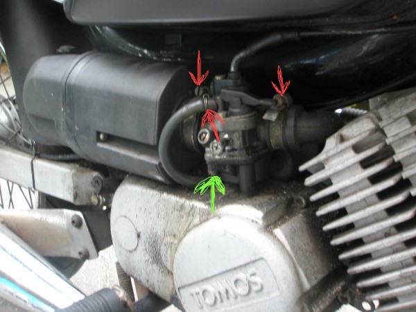

hey, ik heb een foto gemaakt. Wat moet ik nu precies doen, wat moet ik gaan los draaien? En het is toch niet de bedoeling dat ik iets helemaal uit elkaar ga halen waardoor er 20 onderdelen los zitten? zag namelijk zon plaatje op internet waar dat wel was.
dit is dus de foto waar ik moet gaan sleutelen?

Berichten: 9694
Berichtdoor shadowranger » 27 jul 2010 17:28
Benzineslang eraf halen en de brandstof opvangen in een geschikte verpakking. Dit kun je doen bij je carburateur.
Verder kun je ook de craburateur loshalen bij het filter en de spruitstukbocht. Dan kun je daarna het vlotterbakje er onderuit halen en de restanten van de diesel daar ook verwijderen. Eventueel een badje maken van 2-takt mengsel en de boel even goed spoelen. In elkaar zetten is omgekeerd van loshalen dus lijkt met niet zo moeilijk. Verder gewoon 2-takt of euro 95 ( als je een aparte olietank hebt) tanken en daarna moet je wel weer kunnen rijden. Spoel voor de zekerheid ook even de bougie uit met 2-takt benzine.

Als je met pijlen kan helpen wat wat is op me afbeelding, zal ik wel handig vinden. Dat weet ik tenminste wat ik doe.
Berichten: 9694
Berichtdoor shadowranger » 27 jul 2010 21:58
Eerst bij de rode pijlen losmaken (benzineslang, spruitstuk en luchtfilter).
Dan als je de carburateur los hebt, aan de onderkant bij de groene pijl 2 schroeven losdraaien van het vlotterbakje.

Berichtdoor Rein_Streetmate » 28 jul 2010 13:33
heel erg bedankt, ga even kijken of het me lukt.
