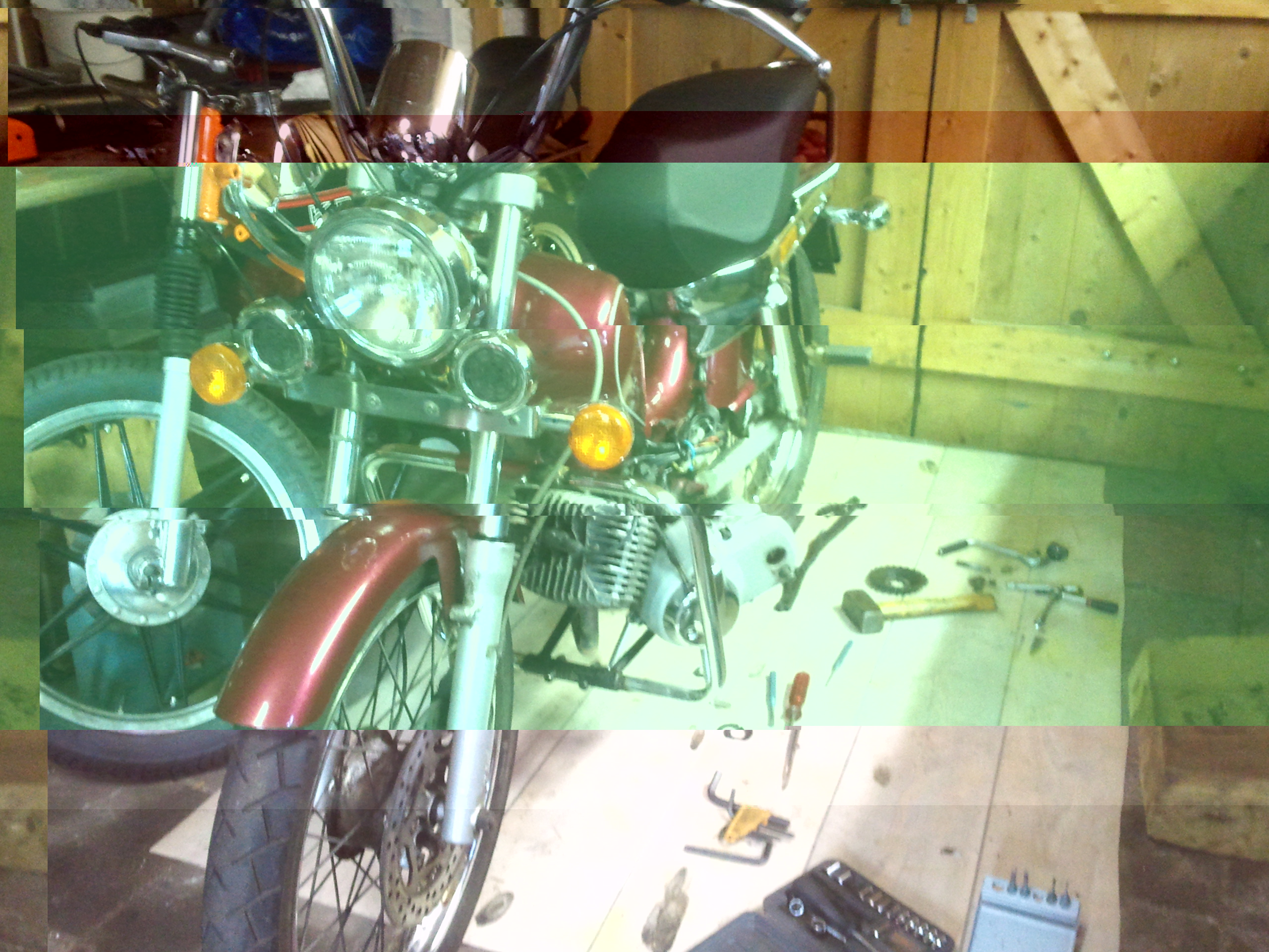

Inmiddels kan ik wel een boekwerk schrijven over deze tomos. Eerst wat plaatjes voor het poetsen en daarna van na.
Voor;
Na:
Met het poetsen gelijk een zo goed als nieuwe uitlaat eronder gezet.

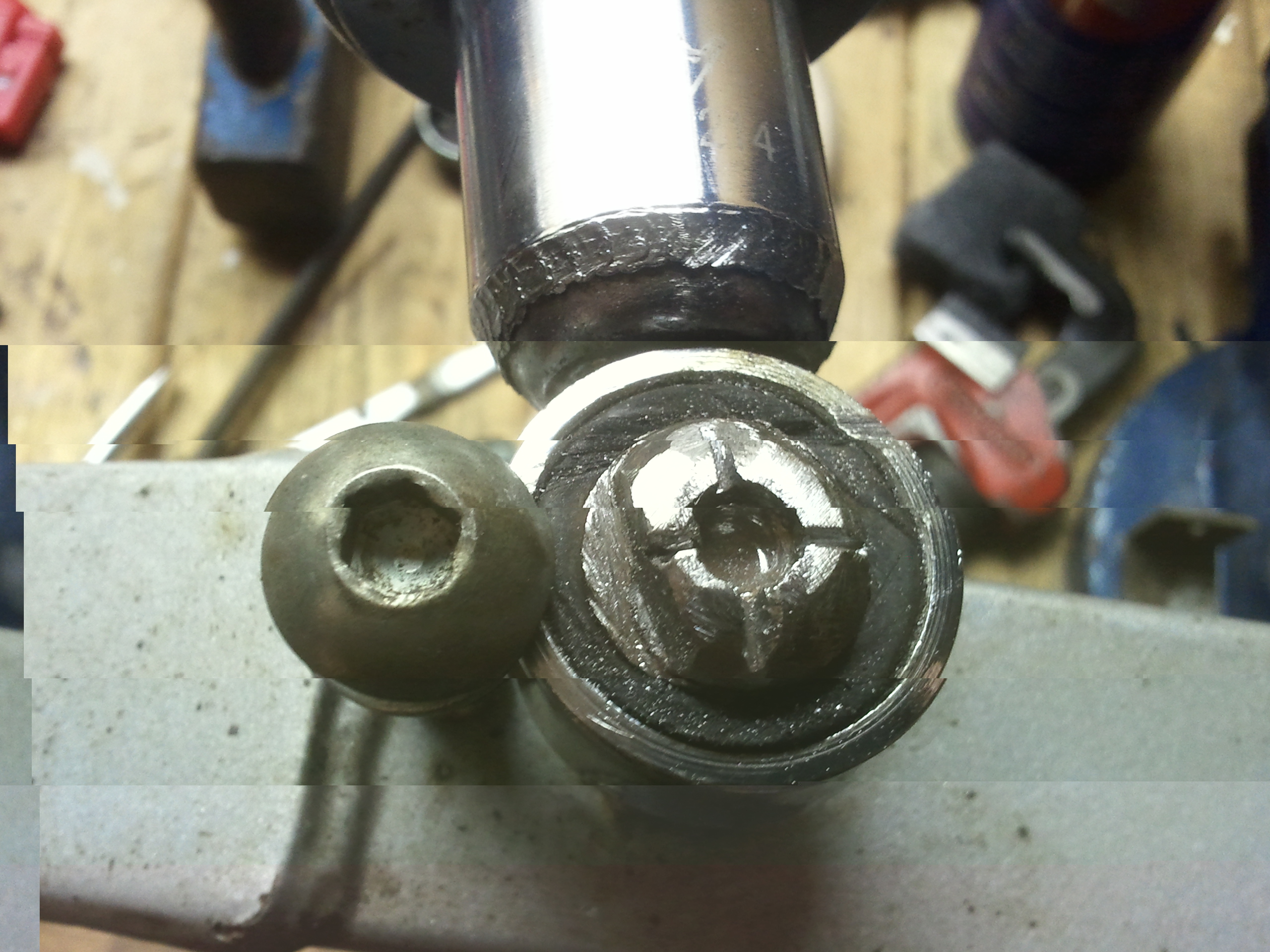

Hier foto's van die **bout die er niet uit wilde. Uiteindelijk op mijn werk laten en heb er een plaatwerker even flink zijn best op laten doen, met slijpen, beitelen en veel geweld ging die eruit.
Ook de kap had ervan langs gekregen van het tandwiel haha.
En dat noemt zich een imbusbout
