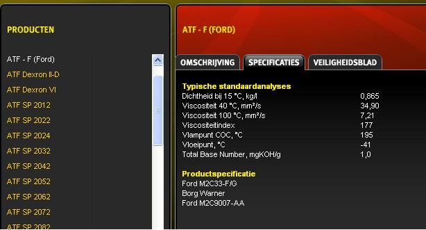

Mocht je zelf willen experimenten met een andere soort atf om uit te poberen of
een Tomos hier beter of slechter op reageert dan kan dat bij Kroon ook wel.
ATF wordt net zoals motorolie aangepast naar de wensen van de onderdelen die hier om vragen.
Neem een kijkje in het programma van ATF olien.

door Ping
De viscositeit van alle ATF olien zijn hetzelfde.
Daar gaan we weeer ... waar haal jij je info vandaan ?
ATF heeft wel degelijk een Viscositeitindex !

Geplaatst: 10 sep 2012 22:28
door Ping
De bijlage almirol.JPG is niet meer beschikbaar
De bijlage ATF F.JPG is niet meer beschikbaar
De bijlage Dexron IID.JPG is niet meer beschikbaar
ATF F.JPG (32.18 KiB) 20763 keer bekeken

en op welke viscowaarde komt dat allemaal uit?
