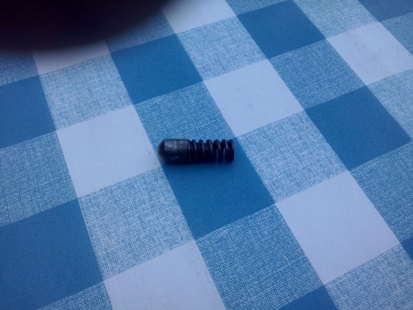

vandaag dus bezig geweest met krukaskeerringen,
ik dacht dat ik klaar was maar toen zag ik een raar onderdeeltje liggen, het is een rond boutje met een veertje eraan,er zot wel olie op. Enig idee? Kan ook van kickstart zijn?

Berichtdoor Sponsten » 29 jul 2014 19:01
Hoort die niet in je kickstart pedaal.?

Berichtdoor Louis034 » 29 jul 2014 19:47
ja maar waar?
Berichten: 9691
Berichtdoor shadowranger » 29 jul 2014 20:17
Deze zit in je pedaal tussen de bevestiging op de as en het vierkante stuk wat van het pedaal eromheen valt. Zie tekening, het gaat om onderdeel 13 en 14, die in het gaatje vallen van het kickstartpedaal tussen de punten waar de spie doorheen gaat. Dit onderdeel zorgt ervoor dat het pedaal ingeklapt blijft tijdens het rijden.

Berichtdoor Louis034 » 29 jul 2014 21:12
super, heb het gevonden!
