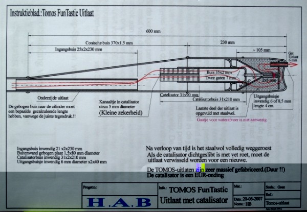

Het volgende mag je met een redelijk zakje zout nemen maar in principe zou er wel wat van te maken moeten zijn mits je demper aanpakt zodat ie een stuk minder restriktief is (gelijk aan 15 mm doorlaat), in hoeverre het dan nog een stil uitlaatje blijft valt te bezien. Dit is met bocht van 235 mm lengte. Net ff gekeken, 28 mm bocht zou precies goed zijn zodat je uitkomt met de beugel maar dan zit je op ongeveer 340 m lengte dus dan wordt ie laagtoeriger. Gelast worden moet er toch dus met die bochtlengte kan je spelen.

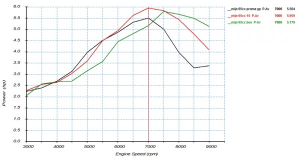

Hier vergelijk op 65 cc, nogmaals met zakje zout maar ter indicatie best een ok vergelijk denk ik, proma gp (zelfde als bullit zo'n beetje) bos en benadering van de kat uitlaat met dus 235 mm 25mm inwendige bocht.

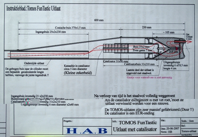

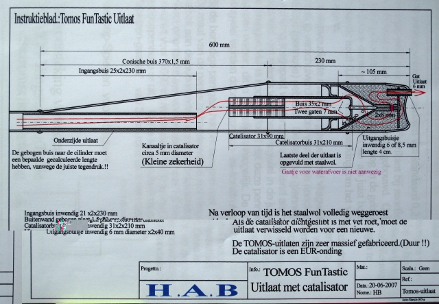

Berichtdoor ief » 23 mei 2016 22:44
Dit plaatje is ook wel informatief.

Als je wat maten hebt kan ik wel voor je kijken hoe hem (theoretisch) het best aan te passen. Wat is je doel eigenlijk, stil, snel? Van de kat kan je iig wel een leuk expansi uitlaatje maken door de demper er af te zagen en er een eindconus op te zetten. Die scooter uitlaten zijn wel leuk maar je verliest er erg veel trekkracht onderin mee vrees ik, misschien dat je dat nog wat kan compenseren door een wat dunnere bocht te gebruiken.
ps; die 'ingangsbuis' moet er uiteraard uit he.
