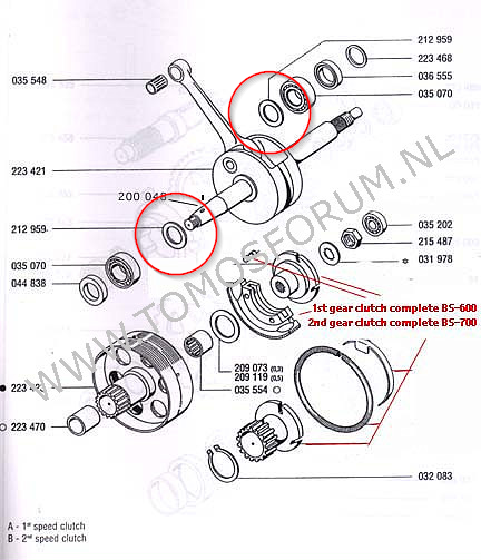

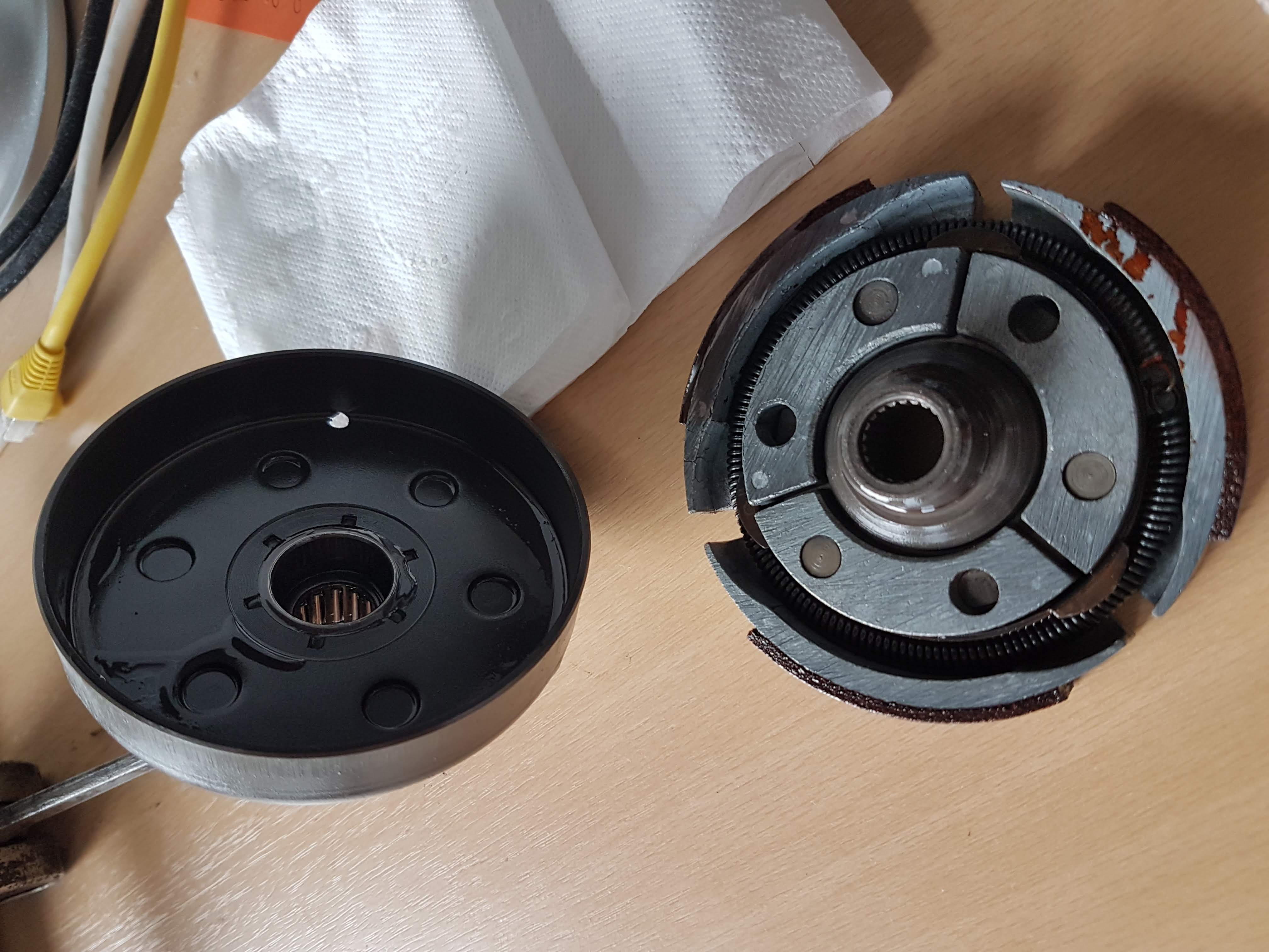

Ik denk 1 versnelling omdat er maar 1 koppelingsplaat in zit? Of heb ik het totaal mis?
Zoals in plaatje 1 = twee versnellingen?
en in plaatje 2 = 1 versnelling?

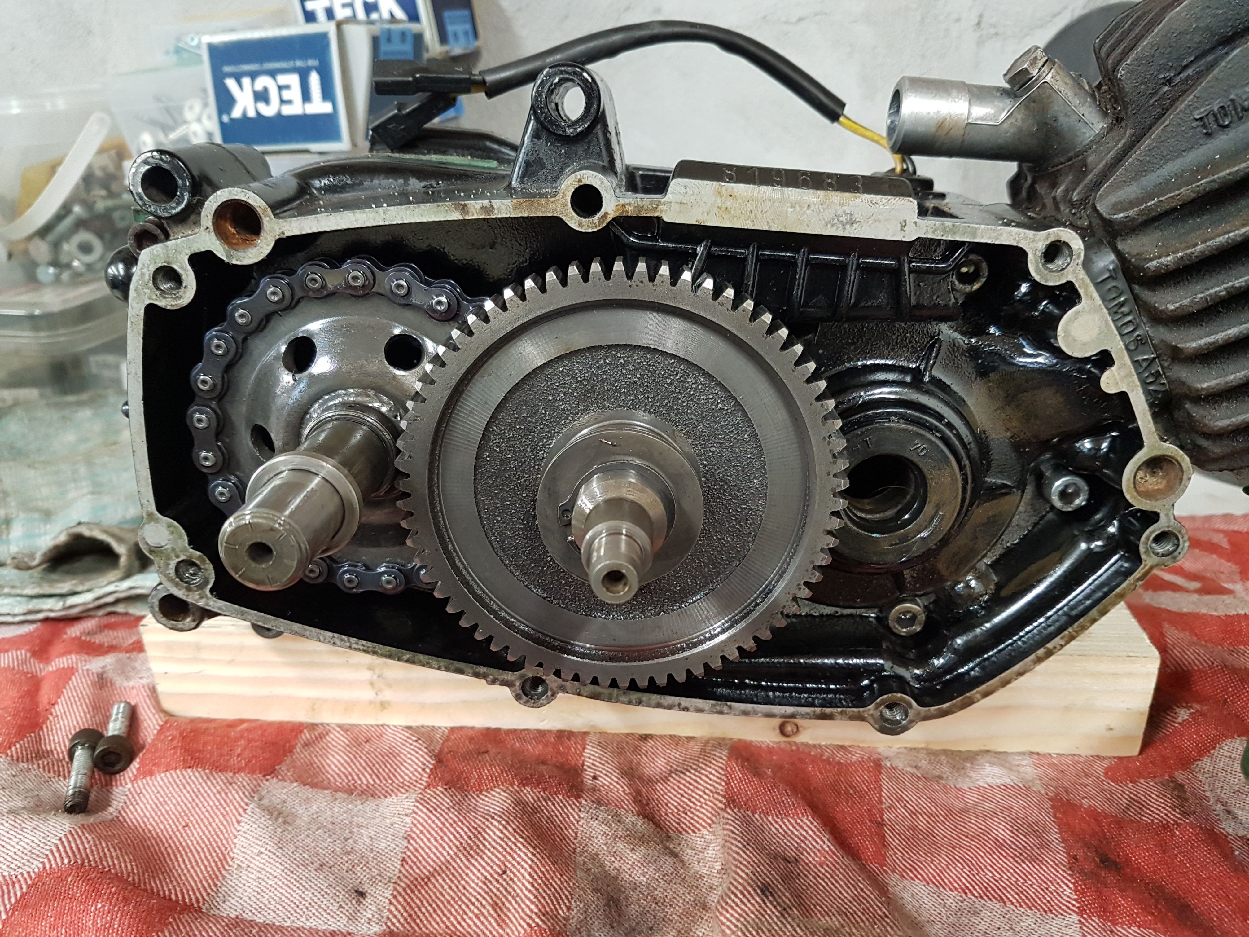

Mijn huidige krukas, is dit een 2 versnelling of 1 versnelling krukas?
Re: Krukas en krukaslagers
Geplaatst: 08 jun 2020 22:40
door fons716
Hij heeft vertanding dus zal het een 2 speed krukas zijn.

Krukas is idd een van het nieuwe type. Vreemd dat ze vragen of deze voor 1 of 2-speed koppeling is, want dat is totaal niet relevant omdat voor beide dezelfde krukas wordt gebruikt. Wel van belang is de vertanding voor het hart van de 1e versnellingskoppeling, bij bepaalde bouwjaren zitten er platte kanten aan en is het hart van de koppeling ook zo.
Maar goed, antwoord op je vraag is idd krukas vervangen. Mogelijk heeft deze buiten gestaan en is er vocht in gekomen. Als je lagers in het carter er al zo uit zien, dan heb ik weinig hoop voor het naaldlager in de drijfstang tussen de wangen.

Sorry hoor. Maar als ik jouw foto's zie dan heb je maar 1 schaal waar de koppelingsegmenten aangrijpen. Kijk ook naar het plaatje van Invalidmemory waar je 2 schalen hebt en daarmee dus een 2-speed koppeling hebt.
Vwb de pennetjes, ik denk dat ze doelen op de halterpennen waarmee de segmenten vast zitten op de koppelingsnaaf. Bij jouw type is dat een nieuwere versie (A35 met 2 gaten per segment) ipv de oude (A3) met maar 1 gat voor de halters die ook nog eens kleiner zijn dan die voor de nieuwere versie. Dit heeft er niets mee te maken of je krukas 1 of 2 speed is.
