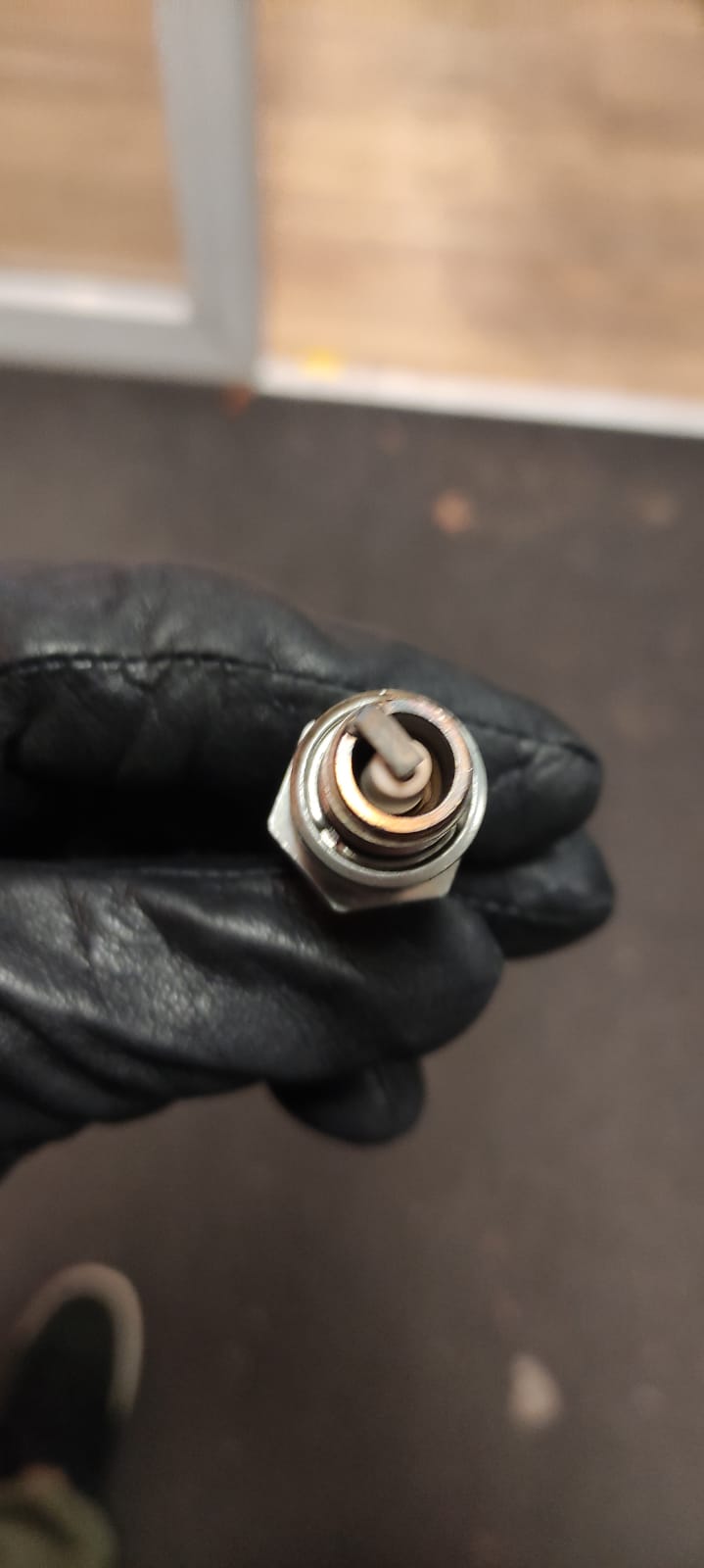

Ik heb hier nog een foto (gemaakt na het strakker aantrekken van de carburateur aan het spruitstuk).
Het ziet er bij dag licht minder slecht uit dan ik in gedachten had, maar zeker nog niet wat het moet zijn.

Als hij bokt met het wegrijden is vaak het vraagtekenveertje gebroken.
Imitatie sproeiers zijn 2 a 3 maten kleiner dan de echte dell sproeiers met het inc logo erop...dus kijken of er het inc logo op staat.
Een NGK b7hs is te koud, die gebruik je pas bij een snelle cilinder die veel meer toeren maakt....dus zeker niet in een snor.
Bij een nieuwe bougie duurt het best lang voordat je de kleur goed kunt aflezen-zien....nieuw is hij spier wit en dat schijnt door.
Ik heb nu een NGK b5hs geplaatst en het was inderdaad meteen goed.
Het gek is alleen dat er al een NGK b7hs inzat die wel mooi bruin was.
