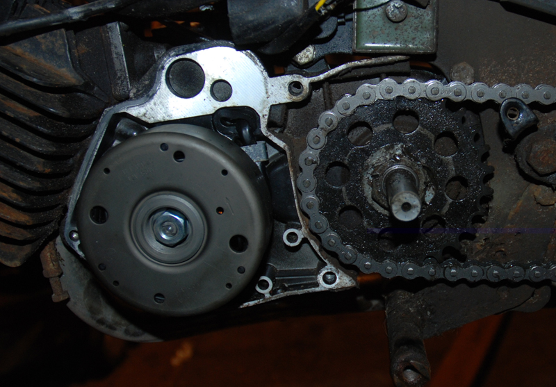

UPDATE met foto's
En ik zag dat er ook nog een kleine beschadiging zat bij de kickstart, moet ik hier iets mee doen? foto:
kickstart
koppeling enzoi
koppeling enzoi
Wat zou ik nou moeten doen?

ik ben erachter dat de koppeling en het koppelingshuis erg veel weerstand tegen elkaar hebben, moet ik die moer in het midden wat losser draaien?

door Timo
Vervang die koppeling sowieso maar want er zit geen kurk meer op

door Ricker
Ligt t nou aan mij of zie ik maar 1 segment zitten?

door Timo
Je weet wat een segment is? :')

door Ricker
Kheb t over het kurk wat erop zit *

door Timo
Wil net zeggen :')
Ik zie alleen bij het 'rechtse' segment nog een heel klein stukje zitten. Maar zoals ik al zei het zou sowieso geen kwaad kunnen je segmenten te vervangen, of ze opnieuw bekleden als je handig bent :wink:

door Ties_porsche
ik heb nu alles weer in elkaar gezet, met de bedoeling het een andere keer wel te doen... start wel rijdt niet meer :( godver....
