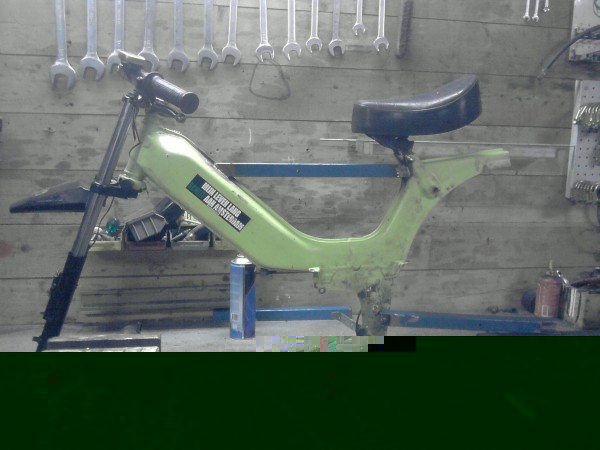

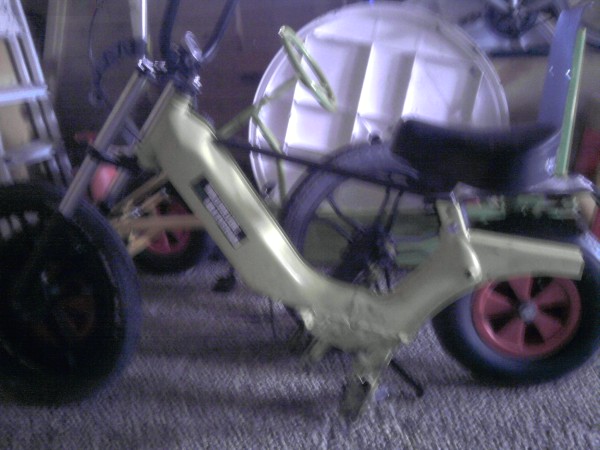

- mijn frame :D ( met uberhippe skelter op achtergrond )

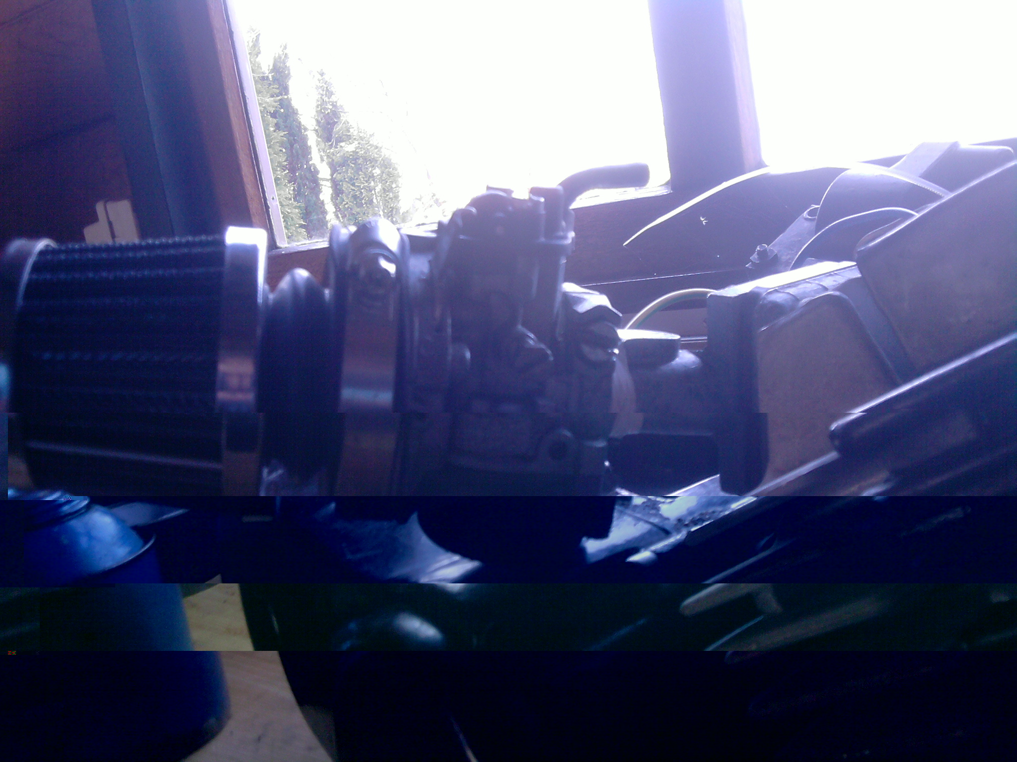

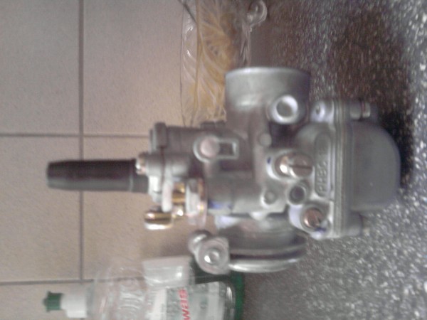

- mun 15/15 carbje

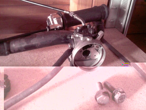

- mijn schuin spruitstuk uitgeboort naar 16 mm

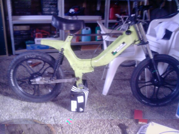

- mun nieuwe achterbrug
![P290410_12.06_[01].jpg (1.5 MiB) 15891 keer bekeken P290410_12.06_[01].jpg](./download/file.php?id=674&t=1)

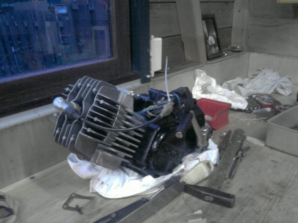

- mun blok met 70cc hd kop puch

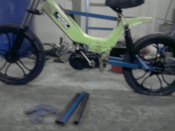

- verlengde achterbrug half af

- vering moet nog goed worden gemaakt , en achter band is lek

wel leuk! maar niet egt slim wat je met je spruitstuk doet!
kan namelijk een slegt effect hebben op je vlotter!
Re: tomos 70cc crosser
Geplaatst: 23 apr 2010 19:17
door Mr. Horsepower
Idd, je carb hangt té schuin.
Geplaatst: 23 apr 2010 22:27
door borgsweertuning
ja dat zij mun vader ook al , maar je heb in het vlotterkamer , zoon wit ding die schaniert mee , dus ik hoop dat het goed komt en anders doe ik hem wel gwn recht maar dat sluit hij niet supper goed af
Geplaatst: 23 apr 2010 22:45
door PimW
Ja hij scharniert, dat is juist het probleem.
Wanneer je vlotterbak vol zit sluit dat witte ding de toevoer af. Hang je de carburateur onder een andere hoek dan werkt dit dus niet meer zoals het hoort.

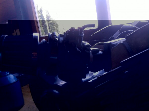

ik heb mun carb er nu recht op zitten , kijk maar naar de laaste foto
hopelijk is dit nu wel goed
