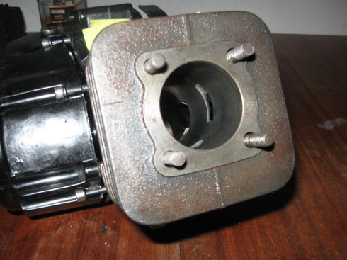

ik ben ook bezig met een cilinder van een honda aggregaat op een tomos blok :)
eerst moest ik de gaten voor de tapeinden groter boren en toen kon ik hem er al opschuiven.
maar hij gaat niet in het carter dus ik moet het uitfrezen.
er zit ook geen carburateur aansluiting op die cilinder en dat maakt het extra lastig.
ik weet wel dat er verder nog lc Mallossi cilinders op te zetten zijn en ik dacht voor minarelli horizontaal maar ik ben er niet geheel zeker van misschien weet een van onze mede forummers dat wel.

hier een foto van dat honda cilindertje :)

Het is overigens FC ook lucht koeling maar geforceerd.
Normaal zit er dan een schoepenrad op het vliegwiel of de krukas wat lucht langs de cilinder blaast vandaar de naam geforceerd, en daarom zijn de koelribben ook wat kleiner.
Dit word ook toegepast bij de meeste scooters.
De boring van deze cilinder is 44mm :)
