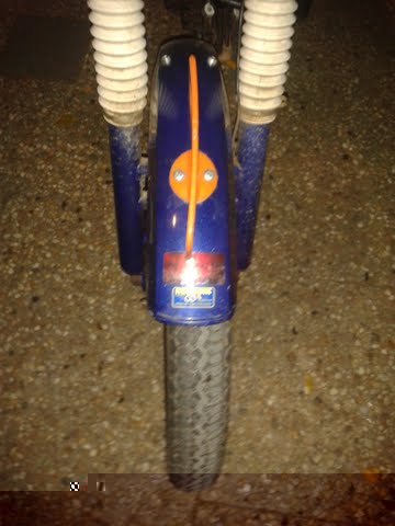

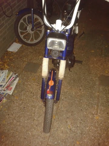

Aanrijding gehad :( Een of andere bosnische pannekoek gaf me geen voorrang. Bam, voorvork gedraaid... \
Claxon kapot
Spatbord verbogen
Voorrem loopt aan
Magneetje van me kmteller weg! :( :(
Broek gescheurd
Mooi opgeven aan zijn verzekering...
Foto's: (Het is hierop niet goed zichtbaar maar me spatbord is ook goed verbogen.)

Heb contact gehad met de verzekering enzo. Naar mantel geweest (de dealer) die heeft een schatting gedaan van 300 euro inclusief uurloon. Dat komt dus uit op 330 euro, gelukkig net onder de 350, anders moest er ook nog een schade expert komen kijken... Ik kan dus de rekening opsturen naar de verzekering, maar die mevrouw had het ook over een andere manier. Dat mantel een lijst moest maken met wat die 300 euro precies inhoud, maar volgensmij kost dat 50 euro. Kan ik hem wel zelf met me pa gaan repareren...

Voorrem is weer gefixt, moest ander draaidingje in ivm het schroefdraad dat kapot was, remt nu weer goed en loopt niet meer aan :koning:
Foto's van de afgelopen zomervakantie...
Met RECHTE voorvork :cry:
