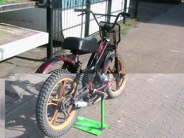

mede forummers !
kheb een crosstomos staan en ik heb al veel problemen enso gehad en al veel nieuwe onderdelen erop gezet
sindskort nieuw blok met nieuwe koppeling en oude cilinder en kop afgevlakt al lang mee gereden
en sinds kort al een nieuwe electronische ontsteking erop gezet.
maar sinds het nieuwe blok met nieuwe ontsteking loopt hij nog goed stationair maar als je rond de 25 loopt dan is geplof en gestotter en wil hij niet harder. dan houd hij zich in en is niet vooruit te banen !
setup:
70cc DMP
afgevlakte kop
15mm cabrateur ( 68 sproeier met gaasfilter )
14mm spruitstuk zijwaarts.
techno cc uitlaat
het is de :
ontsteking inet
bougee niet
cabrateur schoon
tank uitgespoten
membraam ist niet
goed afgeteld
heeft steedfs goed gereden totdat nieuwe ontsteking en blok
iemand enkele tips ?
ik denk self dat het probleem licht bij de bobine of bij dat gedeelte van de ontsteking.
want alles is nog perfect.
mvg Wilson

staat de onsteking wel op brom?

Je zegt zelf, heeft goed gereden tot de nieuwe ontsteking erop kwam.
Dan zit het probleem toch echt daar. ;)

bougie vervangen en ontsteking afstellen...

Valse lucht?

Valse lucht is het niet.
bougee al meerdere xen vervongen.
ontsteking staat op brom.
welk onderdeel van de ontsteking kan het dan zijn ?
kdacht zelf aan de bobine.
maar wat is jullie mening ?

Wat voor bobine gebruik je bij de electronische ontsteking?
