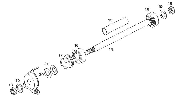

Enkel krijg ik het voorwiel niet goed , ik vermoed door de afstandsbus.
Je hebt er namelijk 2 , een grote en een kleine ( de kleine zit nu achter , want de grote paste niet tussen de achterbrug )

Na wat dingen uitgezocht te hebben en divers mail verkeer met Tomos.
Hierbij de oplossing : ( zie bijlage )
De volgorde is dus :
Moer , ring , voorspatbord beugel , voorvorkpoot , km teller opnemer , 2 dunne shim ringen ( +/- 1 mm per ring ) afstandsbus ( groot , dunne gedeelte steekt in de km teller opnemer ) , lager , afstandbus , lager , remtrommel , voorvorkpoot , spatbord beugel , ring , moer
En daardoorheen natuurlijk de as .
Dit is als je op de brommer zit van links naar rechts
