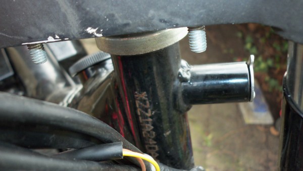

Goedenavond,
Ik zit met een probleempje, ik snap niet hoe ik het oud stuurslot bij me flexer eruit moet krijgen.
De manier die op de site beschreven staat kan niet want het slot kan niet aan de andere kant eruit zegmaar.
Omdat het 1 geheel is.
Iemand enig idee?

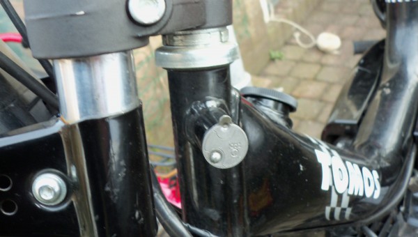

Berichtdoor Arianto » 13 feb 2011 15:04
Hierbij dan mijn foto's.

Berichtdoor Fakemon » 13 feb 2011 15:43
Zal bij een Flexer onmogelijk zijn. Dat zou slijpen worden maar dan kun je er geen nieuwe op.

Berichtdoor pijlsnellepeter » 13 feb 2011 17:19
met een beiteltje of schroevendraaier het klinknageltje eraf tikken en het plaatje komt eraf. dan met boormachine , scherpe boortjes en beleid het slot uitboren. een klein stukje is genoeg. daarna met oude schroevendraaier een beetje wrikken en alles komt eruit. heb ik vorige maand ook zo gedaan en was 5 minuten werk. succes !
