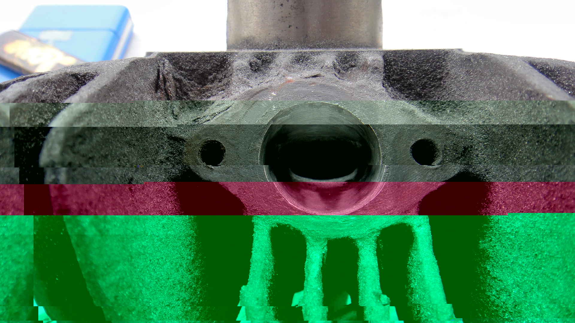

Vooruit , enkele voorbeelden uit mijn projektjes
DMP50 cc reeds sneller dan origineel Tomos, maar ik vond dat het beter kan :mrgreen:
zoek de verschillen , deze poort was nog niet af !
dif 1.JPG (23.41 KiB) 22927 keer bekeken

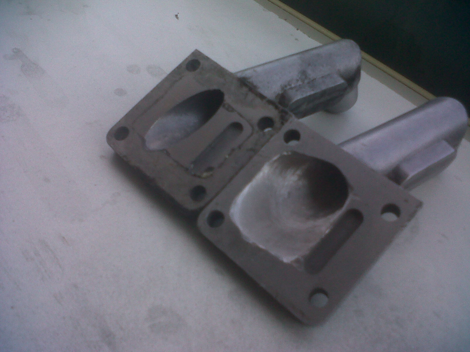

voor en na
bocht ruimer en glad gemaakt
groter dan de opening van de membraam
op maat met de pakking

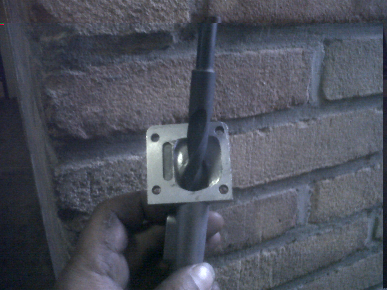

Nog even opboren met 14 mm
