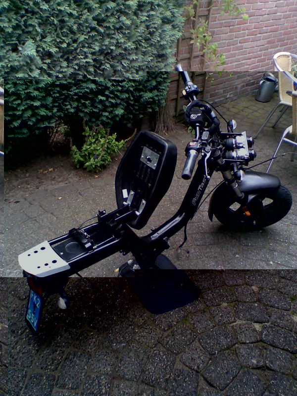

hallo ik speel met het idee om mijn voorvork met ongeveer 10 cm te verlengen (chopper idee)
nu vraag ik me af of ik zou moeten gaan lassen aan de bestaande poten of zijn er langere poten op de markt die ook passen?
ook zit ik er aan te denken om het zadel te vervangen door een zadel van een funtastic, past deze er zo op of moet er hier ook gelast worden?
als iemand een idee of tip heet graag!!!!!

Ik denk dat je bij andere merken brommers met een USD voorvork moet gaan meten ,
of ze in de kroonstuk passen ( doorsnede ) , en gelijk standaard al langer zijn dan die van de tomos.
Ga je de Tomos hoger maken , dan moet je er wel rekening mee houden ,
dat je dan ook de standaard zelf moet verlengen .
De zadel van een funtastic wordt met een scharnier gemonteerd en een slot waar die op kan
sluiten, uiteraard is dit wel te maken.
Andere optie is een soortgelijke zadel , namelijk van een Flexer XL / youngster funsport
Re: voorvork verlengen
Geplaatst: 19 sep 2012 21:29
door bansan
zadel van een flexer lijkt me inderdaad de makkelijkste oplossing den ik zo.
zou de voorvork van een flexer er toevallig ook op passen of win ik daar geen lengte mee?
